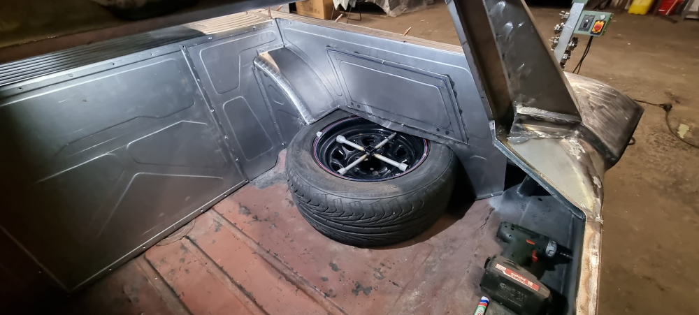

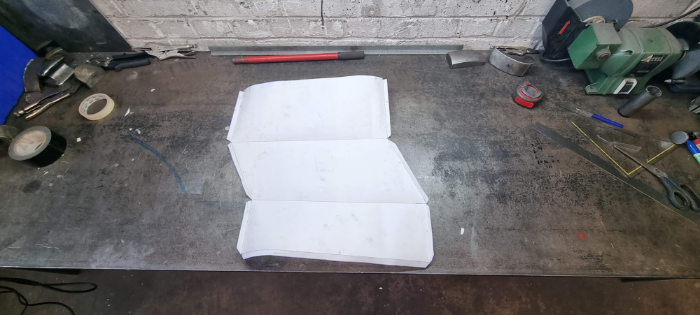

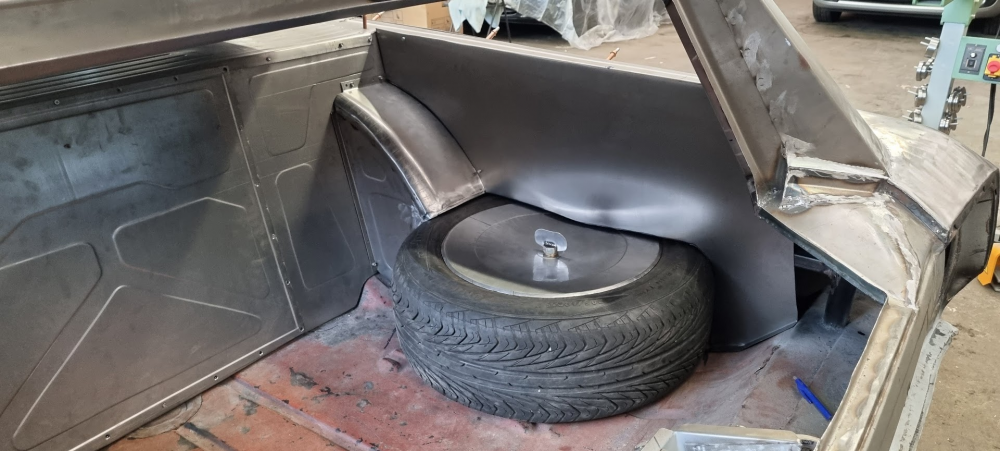

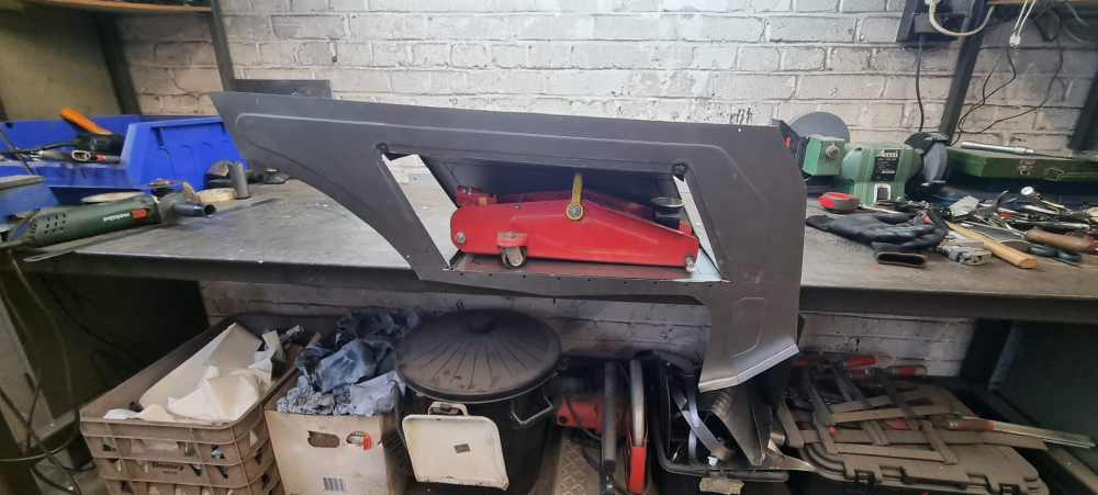

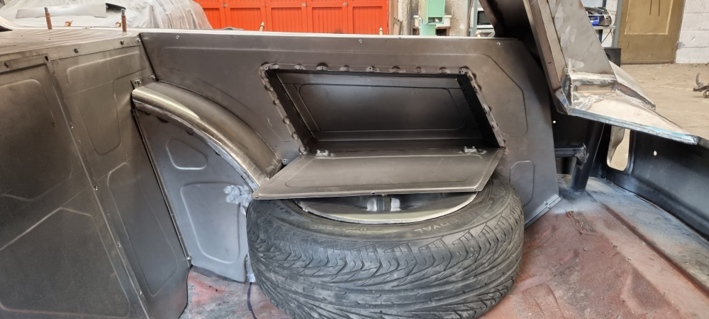

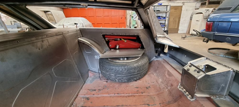

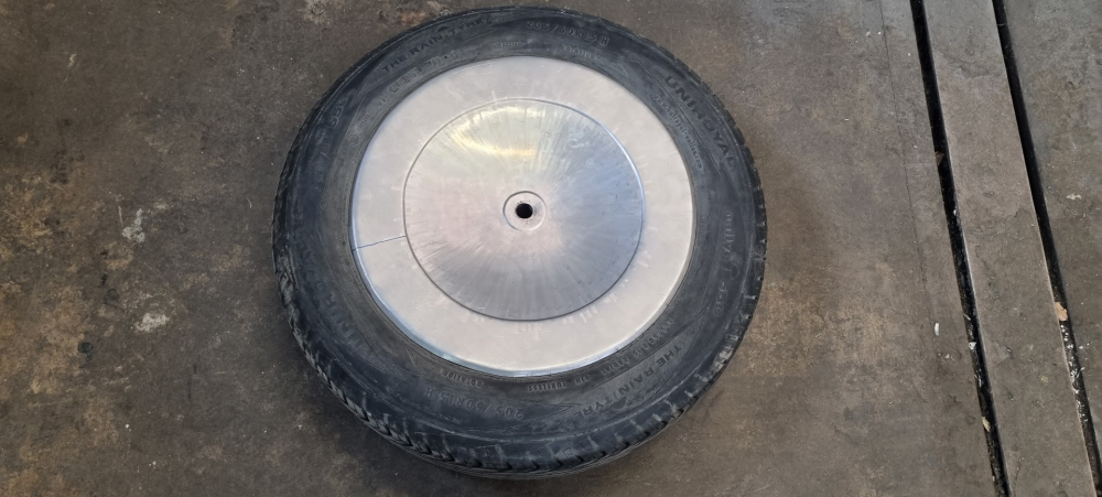

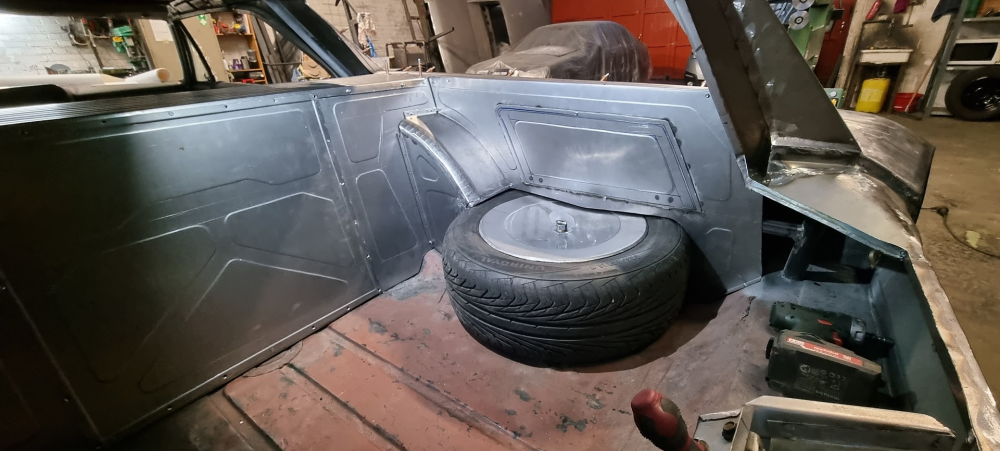

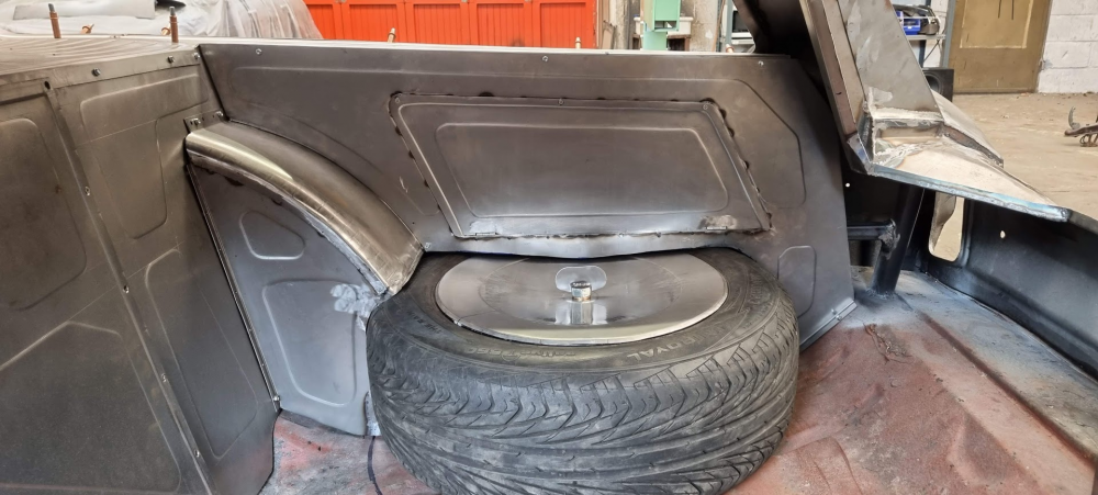

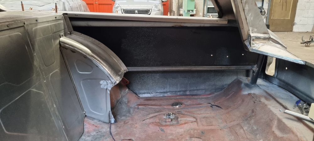

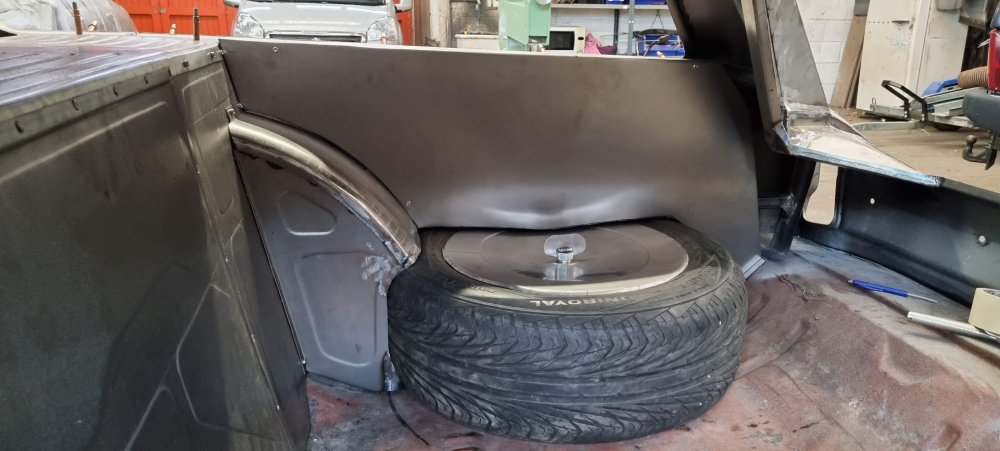

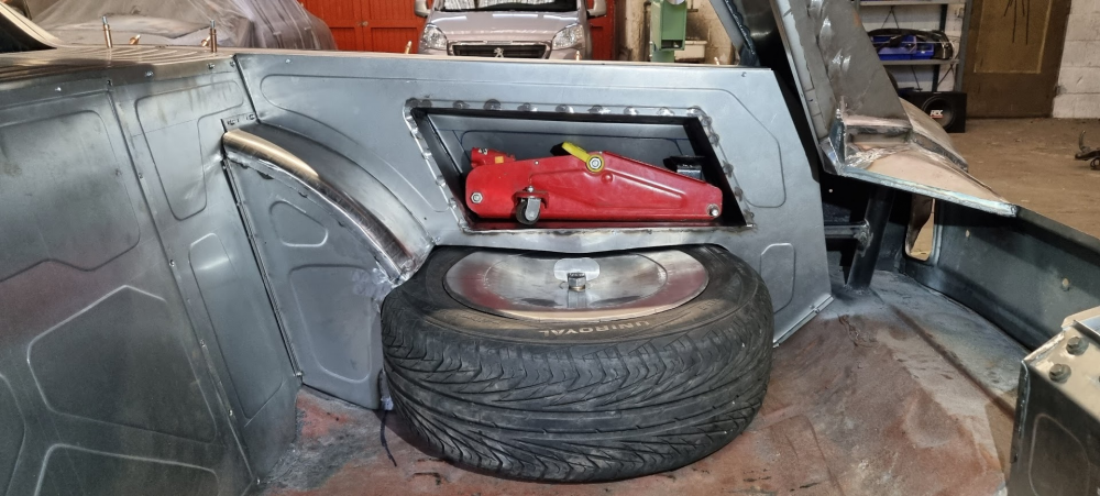

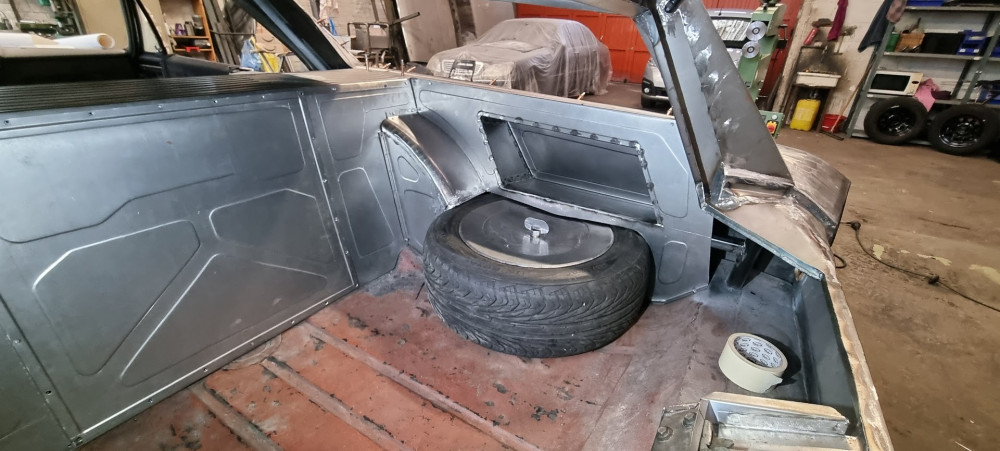

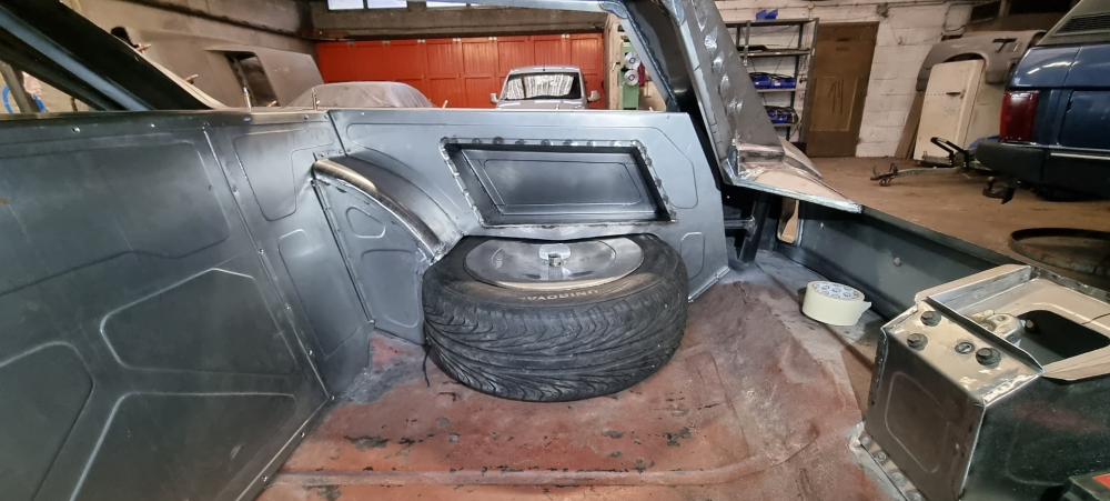

C'est une idée, a voir par après Suite et fin de l'épisode "Roue de secours" : Travail de ce samedi. Je commence par bricoler une clé en croix qui se loge dans ma roue, et qui permet le passage d'un axe central. Elle est un peu plus courte qu'une clé normalement, mais après essai je parviens vraiment très facilement a sortir un goujon serré au couple. Elle sera peinte comme toutes les pièces intérieurs par la suite. Test du disque de fixation. Je le réutilise, mais dans l'autre sens. Moins joli comme ça, mais plus pratique avec la roue posée a plat dans le coffre. Tout aussi rigide également, en tout cas bien assez. Pose d'une barre pour renforcer l'ensemble maintenant ouvert sur sa partie passe. Sans cette barre tout barlotte forcément. Pose également d'un gros boulon au au plancher pour fixation de la roue. Au passage vous pouvoir voir que j'ai réutilisé la garniture de passage de roue, juste bidouillée un peu pour qu'elle s'ajuste. Je suis aussi arrivé a refaire une moulure dans le bas et galérant a inverser les roue de la moulureuse pour avoir accès. Fabrication de l'axe (en gros juste une grosse tige filetée avec un écrou soudé) et fabrication vite fait d'un papillon pour serrage manuel. Et Découpe du panneau "de fond" a suivant les courbes de la roues. J'aurai voulu que ce soit presque "contre" partout, mais forcément pour arriver a glisser la roue sous le panneau, je suis bien obligé de laisser un peu de place au dessus (environ 5mm) On est donc bon pour la roue et la clé. Maintenant reste a loger un cric. Je veux embarquer un petit cric rouleur hydro. J'ai hésité avec un cric bouteille, mais c'est tellement peu stable ces trucs que... Tant pis pour le poids que j'ajoute encore. Donc, sur le panneau de fond, dessin de "ou je veux créer un espace" et "comment le faire" puis moulurage du panneau en conséquence. Un peu oublié de faire des photos de cette étape. Bien faire gaffe de ne pas moulurer la partie en contact avec la barre de renfort, forcément. Et je décide, pour l'ambiance, de faire un espace fermé en parallélépipède non rectangle. L'idée est qu'une fois la porte faite, l'espace disparaisse. Avec une porte en rectangle, forcément on s'attend a un tiroir, tandis qu'avec une porte en parralèlogramme, un peu moins (a mon sens). Puis ça suit les lignes de la voiture. Puis la j'ai réalisé que j'avais pas mal de contraintes. J'ai plus de place dans le bas du tirroir (je sais c'est pas un tirroir mais on va l'appeler comme ça par facilité) qu'au dessus en terme de profondeur (bah oui faut éviter de toucher l'aile!!) et en hauteur, je dois faire attention de ne pas toucher le tube de renfort au dessus. Après un peu de grattage de tête, je me dis qu'il est sage de faire ça en carton avant toute chose pour vérifier valider la fabrication. Vous remarqué que je fabrique les flancs séparément, trop compliqué avec tous ces angles de les inclure, puis toute façon ma plieuse n'est pas segmentée donc ça aurait été chiant a plier. Allais, assez de blabla Montage validé, toutes mes clearance sont bonnes. Voici donc le truc a plat : J'ai repensé quelque fois a mes cours à l'école primaire (CM1 CM2 en france) quand alors, je pensais que ça servirait jamais a rien Fabrication en tole, et essai du cric (oui je sais il manque deux roues a ce cric, mais avec les roues ça passe aussi... J'irai acheter un nouveau pour faire chouli dans la voiture ) Fabrication des flancs, soudure de tout ça et pose sur la voiture. Vous pouvez voir que j'ai mouluré aussi les intérieur de cet espace pour ajouter en rigidité. Avec la barre de renfort juste entre la roue et le tiroir, l'ensemble est super rigide. Le visuel me plait bien, comme ça, ouvert... J'ai même envisagé de ne pas faire de porte, puis je me suis ravisé... Parce qu'un cric c'est quand même bien laid Il est 22h, je fabrique vite fait la porte (pas encore de charnière ni rien, juste posé a blanc) Le plateau est un chouille dificile a placer et enlever pour les jours, mais ça se fait. Faudra faire gaffe quand ça sera peint. Une bonne petite journée de boulot. Hier, je m'y suis recollé deux petites heures (pas plus sinon je me fais licencier sur le champs par ma copine - qui soit dit en passant, est quand même vachement tolérante a ce sujet-) Donc ajustage de la porte, et pose des charnière. Regardez bien dans le bas de la porte, on peut voir les deux petits pivots qui dépassent. La porte n'est qu'une simple tole. Pas très rigide, mais l'idée n'est pas d'avoir un espace de rangement utilisable au jour, donc c'est ok. Pas envie d'encore allourdir le truc. Donc vu qu'elle n'est pas très rigide et pour éviter toute vibration, elle "tient" fermée grace aux 3 vis que vous voyez au dessus (avec inserts filetés dans le panneaux arrière). Ces vis seront remplacées par des vis moletées aluminium pour ouverture sans outil. Forcément, la butée de la porte sur le panneau sera garnis d'un petit joint fin pour éviter tout bruit parasite. Porte ouverte : Et chargement "pour voir" du cric avec sa rallonge, d'un triangle et d'un gilet jaune (2 points obligatoires en Be). Ca passe sans prob. Rien n'est en contact avec la porte. Je pense que je ferai 4 trous dans le bas du tiroir pour permettre le passage de deux sangles qui viendront maintenir tout ça en place. C'était du boulot (et il reste des finitions à faire) mais je suis content que vous m'ayez poussé ne pas mettre la roue à la verticale. Une bonne chose de faite Pour le reste des panneaux, ça sera du "simple" parce que je cherche vraiment a limiter l'ajout de poids. A+ Edit: Sorry pour la syntaxe et l'orthographe Pas le temps de corriger ça mtnt.4 points -

Ouai, mais nous on a envie de la voir finie, alors magnes toi le fion stp2 points -
Pas mal, pas mal... on voit qu'il y a de la réflexion et du taf (ainsi que du talent) derrière.1 point
Super boulot , pensé dans le moindres détails !!!1 point

Superbe boulot , c'est vraiment très bien pensé et super bien réalisé Bravo a toi , il n'y a rien a dire1 point -

Bah en fait c'est un peu le but ...1 point -
de la bombe. Maintenant on va tous dire " ah mais non on préférait avant avec la roue qui dépassait " 😂😂1 point
