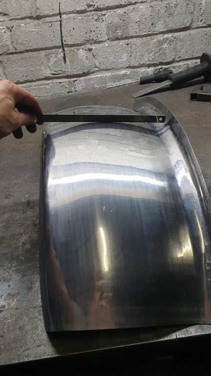

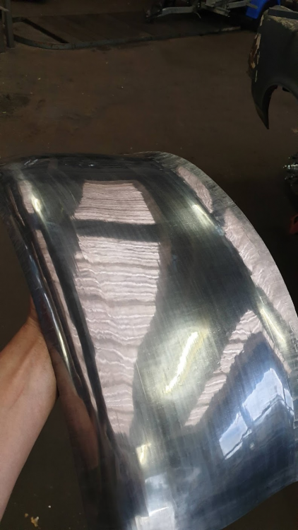

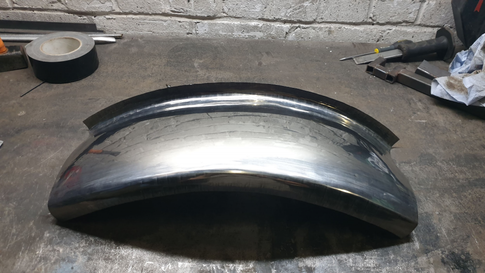

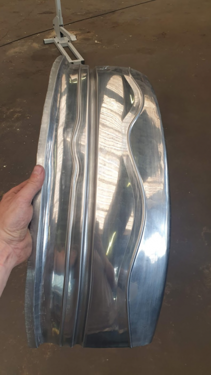

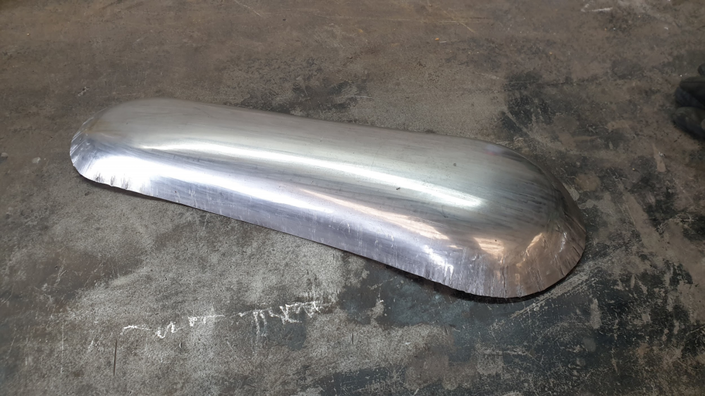

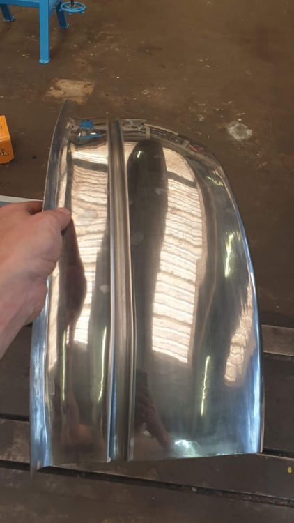

Avant de me lancer tête baissée dans le projet "toit", je me fais un peu la main sur quelques pièces futiles histoire de comprendre un peu mes outils. Une petite goute d'eau sauvagement faite Puis un garde boue avec un bord positif et un bord négatif : Une roue anglaise est un outil génial, mais il faut prendre son temps et être constant dans ses passes. Bien choisir l'olive du bas, bien régler sa pression pour ne pas trop allonger ou créer des marquages. Il faut également être très méticuleux sur la propreté (que ce soit de la tôle ou des roues) car la moindre crasses se marquera. Pire, il arrive que sous l'effet de la pression, des impuretés soient "enfoncées" dans la feuille de métal. On ne le voit quasi pas, et quand on apprete pour la peinture le ponçage et dégraissage ne suffit pas a éliminer cette impureté. On peut donc se retrouver avec des réactions des produits chimiques! Ce garde boue est en fait une pièce très simple: Elle est "petite", on peut (en fait on doit!) allonger au max pour provoquer le rayon dans les 2 dimensions donc il n'y pas a se poser trop de questions. Je redoute par contre de faire les feuille de toit de la voiture, mais on verra à ce moment la On voit ici que ma pression était un peu forte. Des lignes parallèles sont présentes. Mais les rayons sont bien la ! Une roue anglaise va avoir une double action sur le métal : Un formage de cintrage par allongement a la perpendiculaire du sens de roulage (ce que je montre sur la photo ce dessus) et un allongement dans le sens du roulage (aidé dans le cas de cette pièces par l'allongement de mon bord positif et la rétreinte de mon bord négatif). Cette pièce c'est juste une heure de travail. Alors si cette pièce devait tomber juste sur un gabari, ça prendrait beaucoup plus de temps. Ici c'est juste du freestyle pour le fun. L'effet polis, c'est la roue anglaise qui le provoque. J'ai acheté la bordeuse/moulure principalement pour sa fonction "bordeuse" (permet de créer un pliage en rayon, ce que forcément une plieuse ne peut pas faire puisqu'elle est droite) mais vu que j'ai tout un tas de roulettes pour créer des moulures, je m'amuse Et je m'amuse encore... Ok, maintenant poubelle cette pièce Je me sens un peu plus a l'aise avec mes outils, je peux y aller Edit : En fait j'ai fait un bord sur cette pièce ! La ou est mon pouce. C'est fait grace a la moulureuse aussi!2 points -
