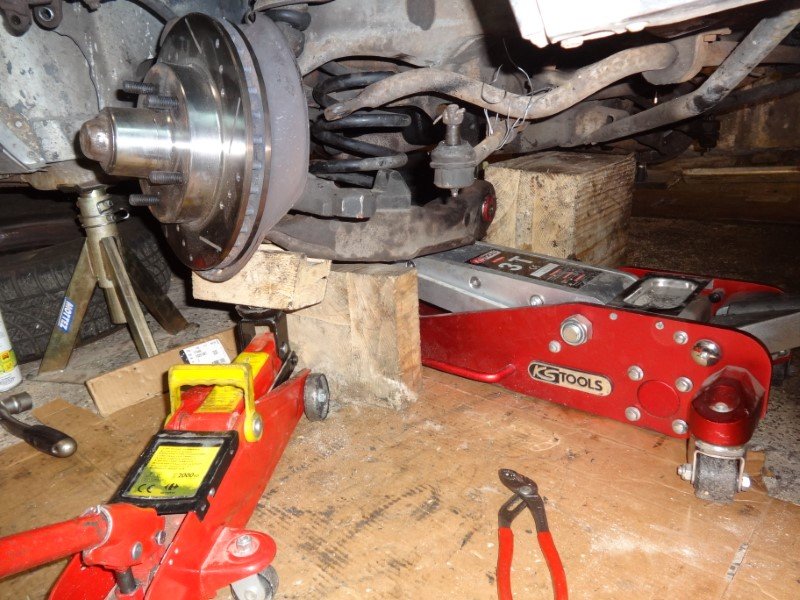

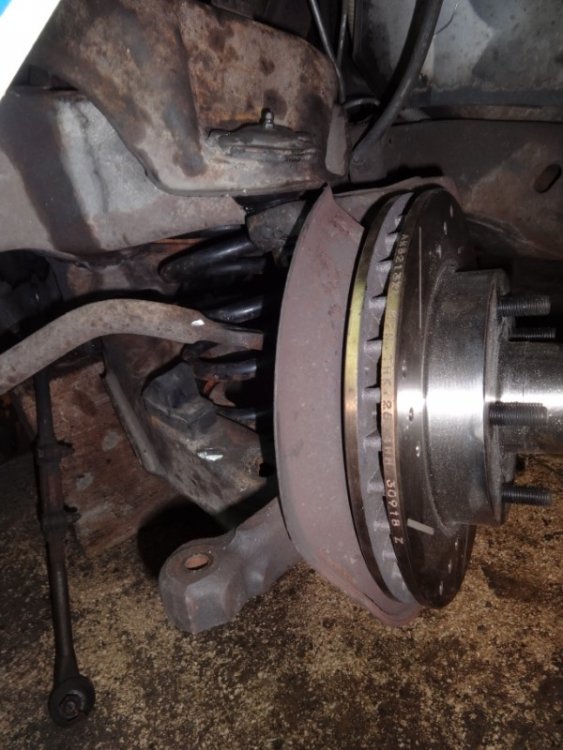

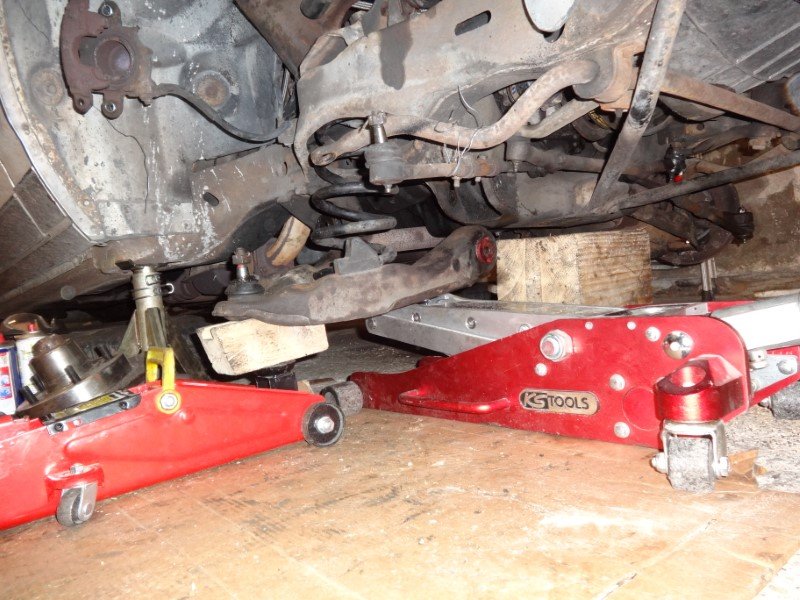

    Un grand moment : le remontage du ressort. Le mieux que j'ai trouvé c'est de lever le triangle avec 2 crics. Dés que possible j'ai remonté le porte fusée pour éviter que cette boule de nerf me pète au nez : Et d'un côté de remonté : Saviez-vous que l'épaisseur mini des disque est noté dessus ?

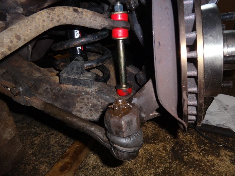

    Remontage... même méthodes sans le chalumeau : Le montage sur le châssis, vu du passage de roue : Vu du compartiment moteur, on voit les cales de réglage : De ce côté aussi : Une méthode pour débloquer les rotules de suspension :
