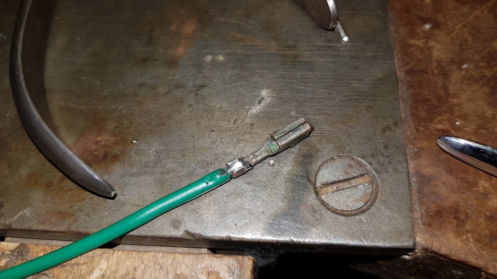

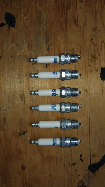

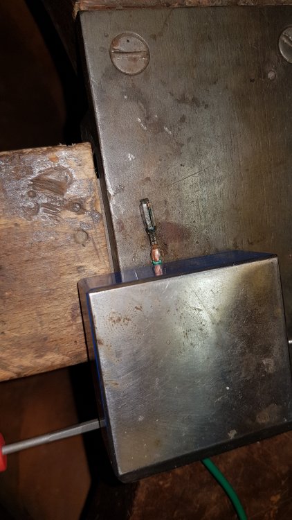

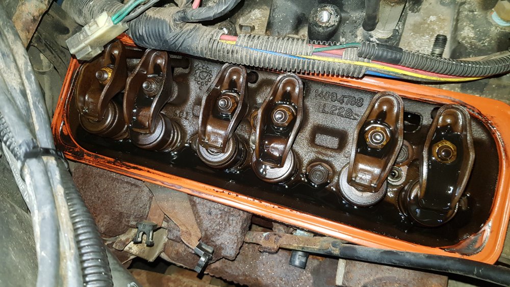

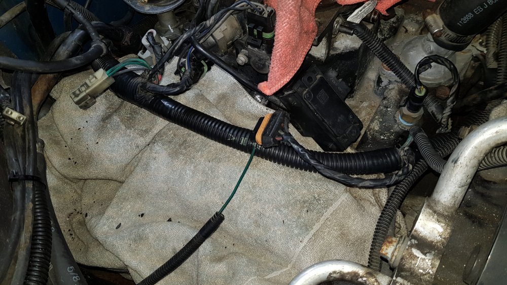

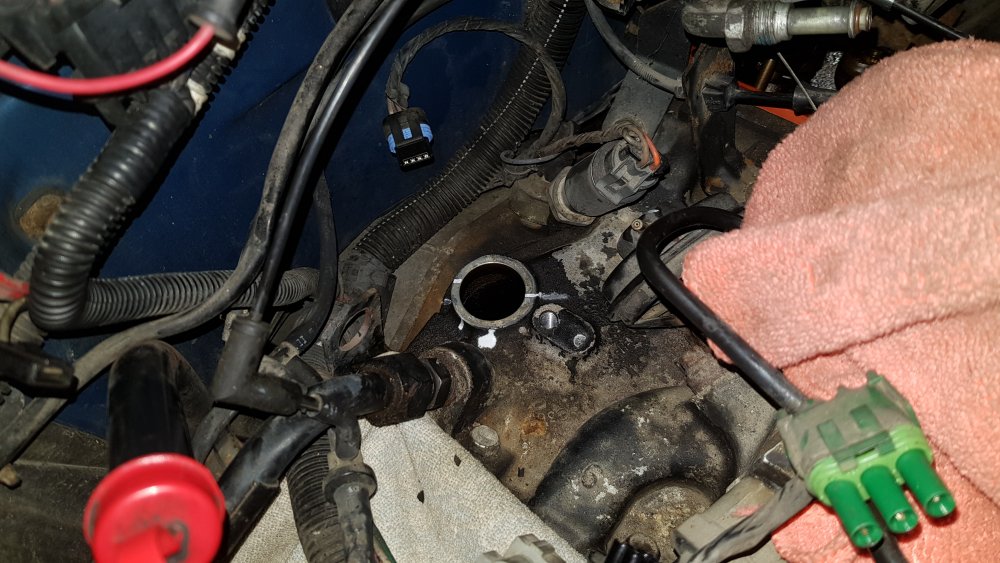

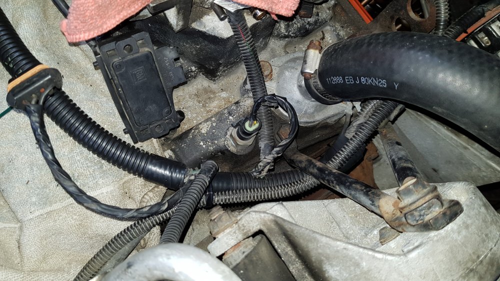

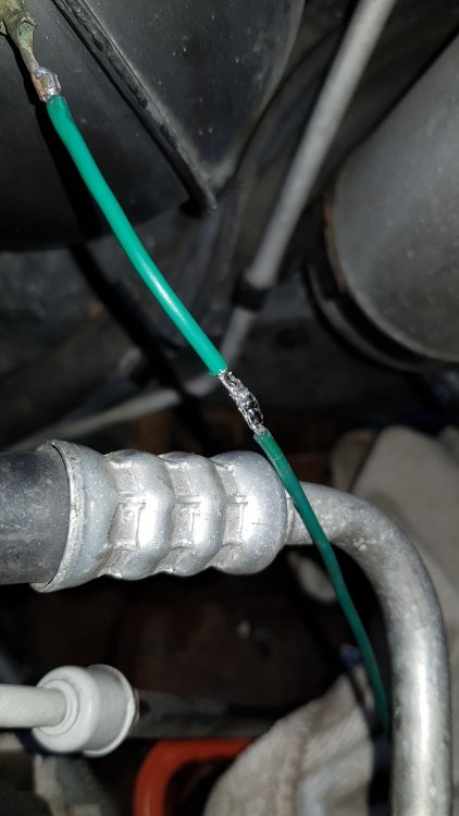

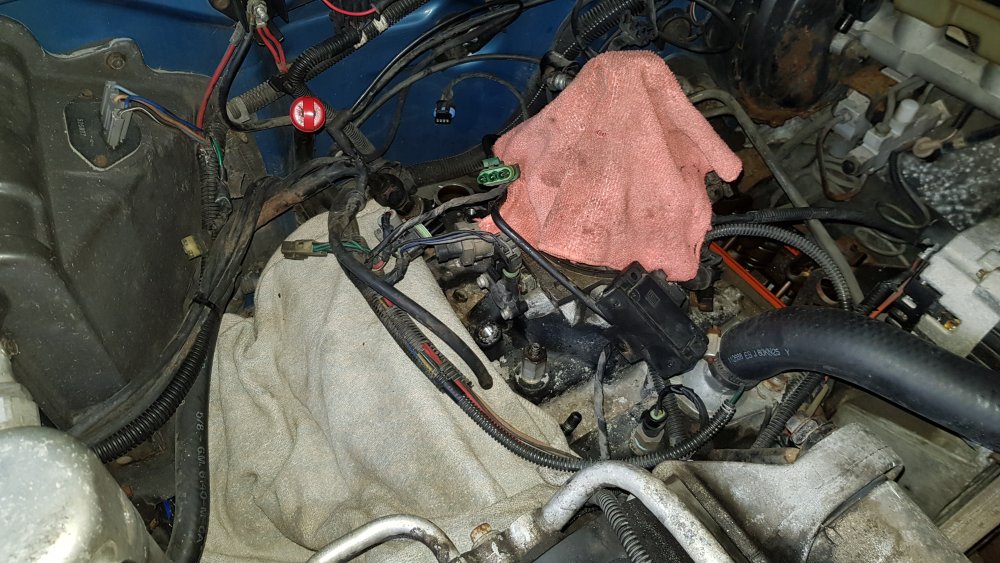

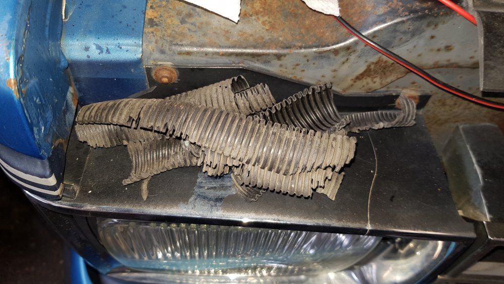

Suite des réparations du jour. La gaine du faisceau moteur façon biscotte...on la voit bien sur ce cliché: Dégainage puis regainage en neuf: Next step: Le fil de sonde cassé a raz. Pas étonnant que ça ait lâché, j'ai découvert que le fil avait pourri jusqu'à mi-longueur dans la gaine, du coup changement de plan avec le remplacement de la portion de fil pourrie. Récupération du connecteur, préparation: Soudure: Greffe sur le faisceau: Invisible une fois dans la gaine, propre et solide. Comme j'aime! Après la mise en huile je suis passé au remontage complet des accessoires, de l'allumage...et du coup bougies neuves: Après cela il ne restait plus qu'une chose à faire: Tourner la clé. Sauf que...2 points -

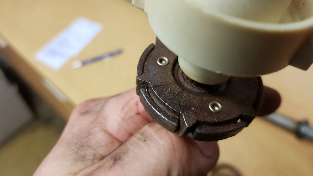

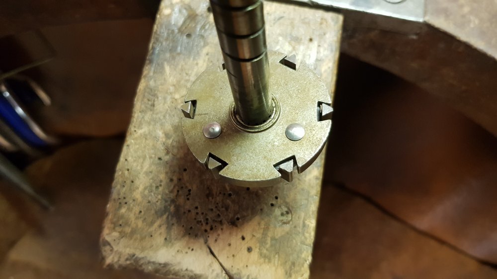

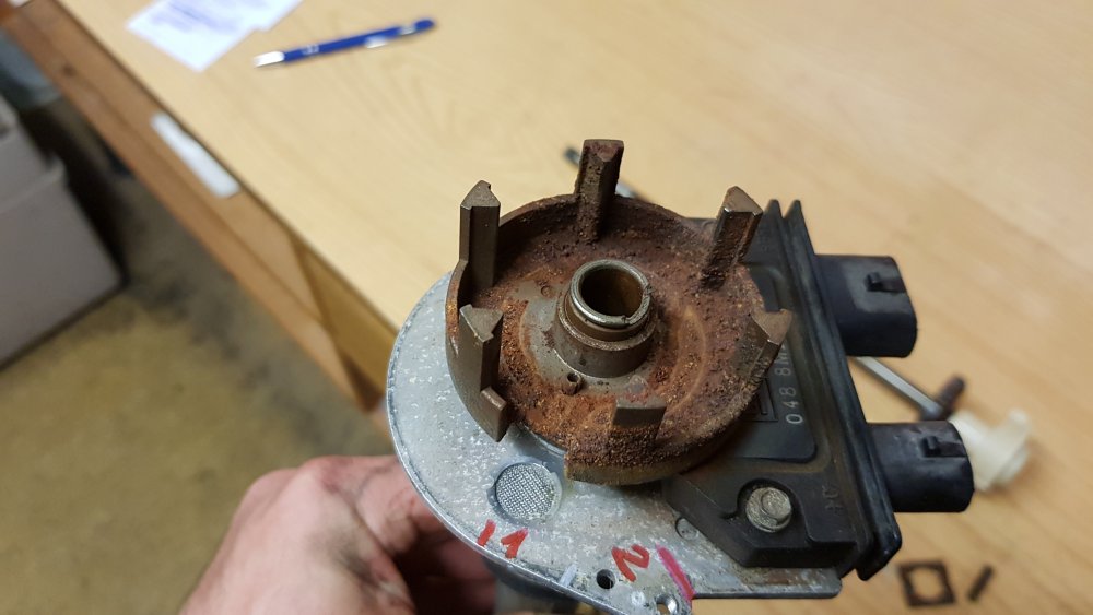

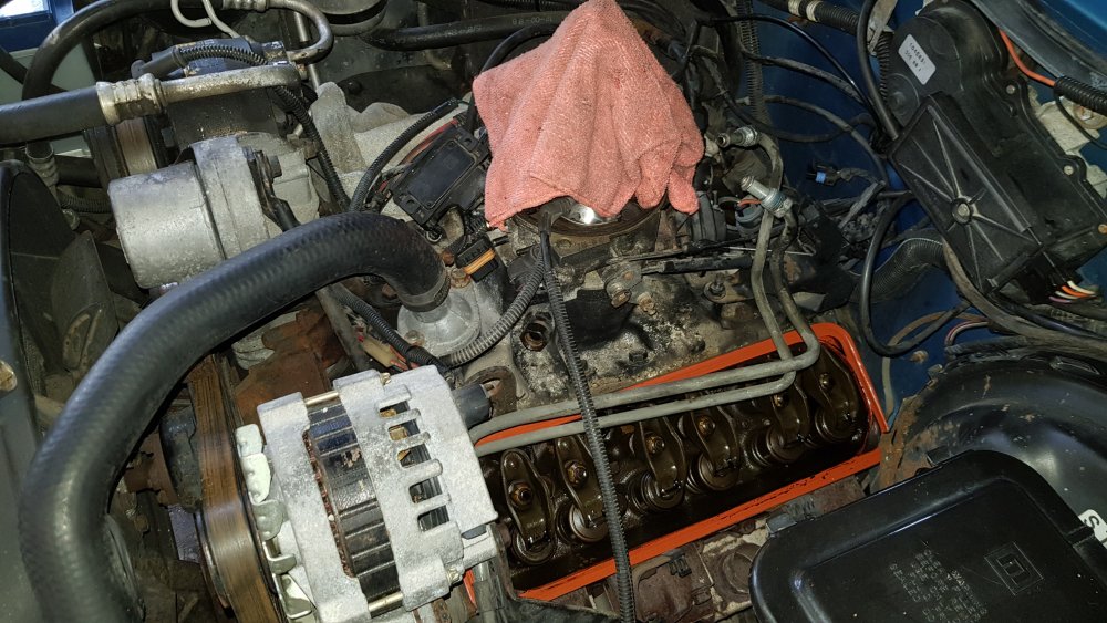

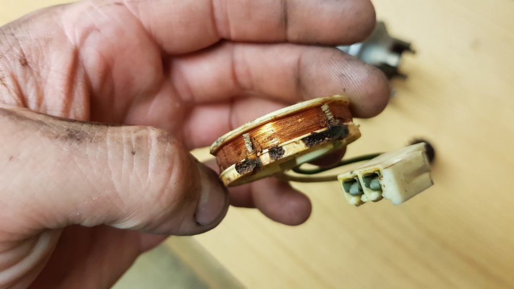

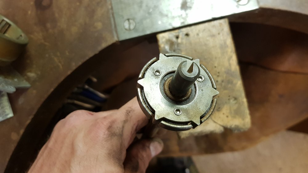

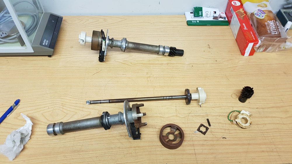

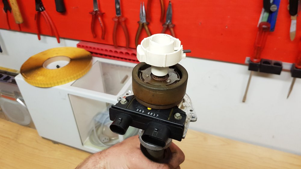

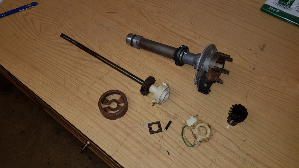

Bon ben aujourd'hui j'ai eu seulement l'après-midi pour avancer je dois dire que j'ai un peu payé la grosse journée d'hier, mal au dos et tout...du coup j'étais que semi-motivé. Mais bon...quelques progrès. J'ai démonté tout ce qui était dans le champ des caches-culbus et je les ai démontés. Niveaux surprises et problèmes, il y en à deux: -Le connecteur de la sonde de flotte sur la culasse droite, juste au-dessus du collecteur, a évidemment lâché, cuit par 30 ans de chauffe. Je vais devoir ressouder le fil demain, c'est pété bien net et à raz le sertissage...ça va être la chie. -La gaine fendue qui gaine le faisceau électrique moteur et qui traverse par-dessus la pipe d'admission est complètement cuite et part en miettes, a remplacer de bout en bout...ça aussi, ça va être casse-couilles. A voir demain. La priorité du jour était de tomber l'allumeur pour essayer de le nettoyer et pouvoir le réutiliser. Donc calé le briquet au PMH, repéré l'allumeur et dépose. Mise en pièces: Et grosse déception: Il est juste bon pour la benne. A part le pignon et le module, tout le reste est mort. Il est vraiment dans un état lamentable, le corps est bouffé de rouille, le rotor à gonflé, les contacts magnétiques sont tordus et l'aimant est fendu à plusieurs endroits, le stator est hyper-corrodé, le pick-up à les terminaisons complètement grillées...bref...il est irrécupérable. Donc bon ben...privilégiant une solution gratos et surtout rapide, je suis allé fouiller la benne à ferraille et j'ai au moins le bol d'avoir retrouvé l'ancien allumeur de mon deuxième Blazer blanc, qui à 280'000 bornes dans la gueule mais qui est "moins pire". Le problème...c'est qu'il était pas non plus beaucoup mieux... J'y ai perdu 2 heures. Démontage complet, tout dérouillé, brossé, nettoyé, dégraissé etc...c'est pas aussi bien qu'un neuf mais ça devrait le faire: Demain, objectifs: -Ressouder le fil de sonde rompu et changer la gaine électrique HS. -Tirer l'air comprimé jusqu'au Blazer et mettre le moteur en huile. -Remettre l'allumeur, le caler. Et s'il me reste du temps, remontage du tout. A suivre.1 point -
