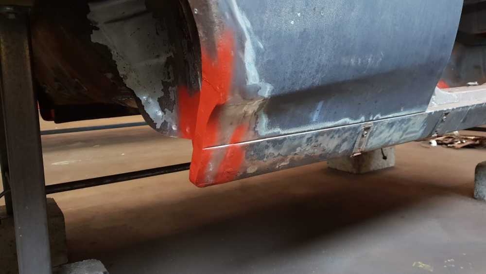

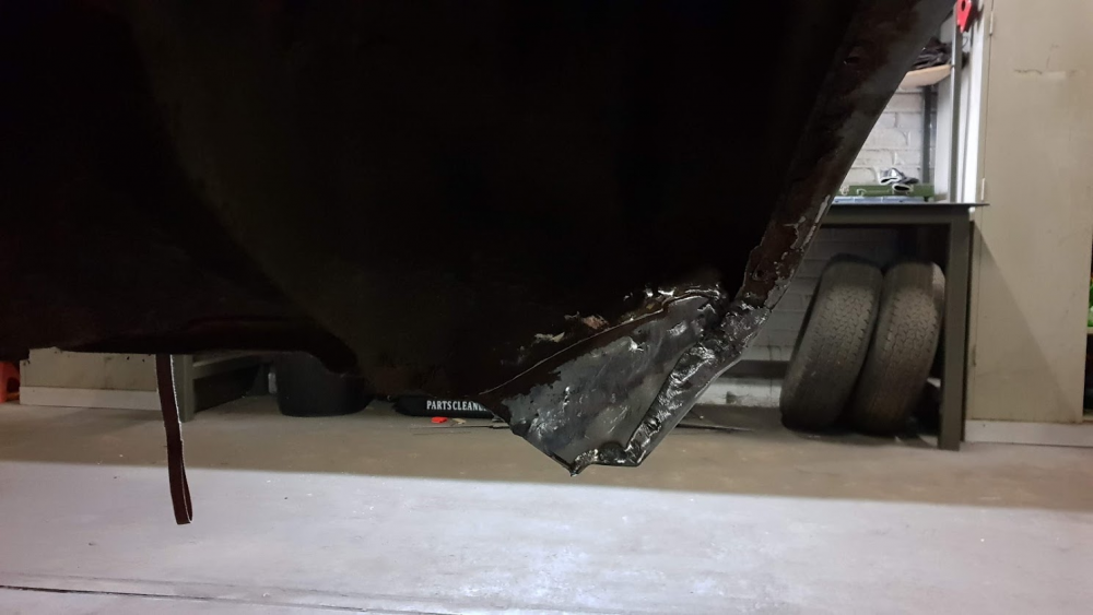

On continue.... Je vous passe les multiples petites réparations sur les planchers a gauche a droite. J'ai également du refaire deux supports de caisse ainsi que les bas de caisse au niveau du montant A. On passe donc a l'extérieur. Il y avait une bonne grosse bosse derrière la porte conducteur : Donc ... je ressors ça (et sur la photo j'ai aussi déjà mis a blanc une magnifique réparation qui avait été faite 😑😐😑) Tolerie de la bosse : OK, pret pour la préparation. Confection du Patch pour reprendre la précédente """"réparation"""". Voila un patch qui aurait été tellement plus beau si j'avais eu une roue anglaise... Mais je fais très attention a mes lignes. Elles sont très importante pour éviter d'avoir une grosse couche de mastic comme c'était le cas avant. Nettoyage de la zone Il va sans dire que j'en ai profité pour nettoyer et protéger les corps creux a ce moment. Et pointage. La ligne que vous voyez qui remonte vers le haut, est parce que j'avais "trop de tole". Donc je fais une petite rétreinte par une soudure. Vérification que mes arrêtes suivent les courbes de la carrosserie comme elles doivent. Je vous passe la soudure (très lente dans un panneau comme ça, au risque de surchauffer), et voici le résultat après meulage et un peu de finition. On passe a la suite : Derriere ce même passage de roue. Sous la garniture, c'est la que c'est toujours le plus beau 😁 Formage du patch. (Pratique d'avoir le coupé a coté et sur rotissoire pour me servir de gabarit sans même devoir me baisser!) Coupage de la pourriture / Nettoyage / reconstruction de la partie intérieure que je n'ai malheureusement pas en photos et soudure. On prend son teeemmmmmppppssss pour souder ici, il faut preeeeeeeeeennnndddrrree son temps Meulage/finitions. Ma soudure est bien, mais mon arrête sera a légèrement rattraper au multispot avant préparation. (pour être franc, je ne sais même plus si je l'ai déjà fait ou pas après avoir pris ces photos... 🤯) L'intérieur du passage de roue a nécéssité quelques patchs également, pas intéressant en photo Maintenant il faut que je télétravaille un peu sérieusement.... La suite au prochain épisode.3 points -

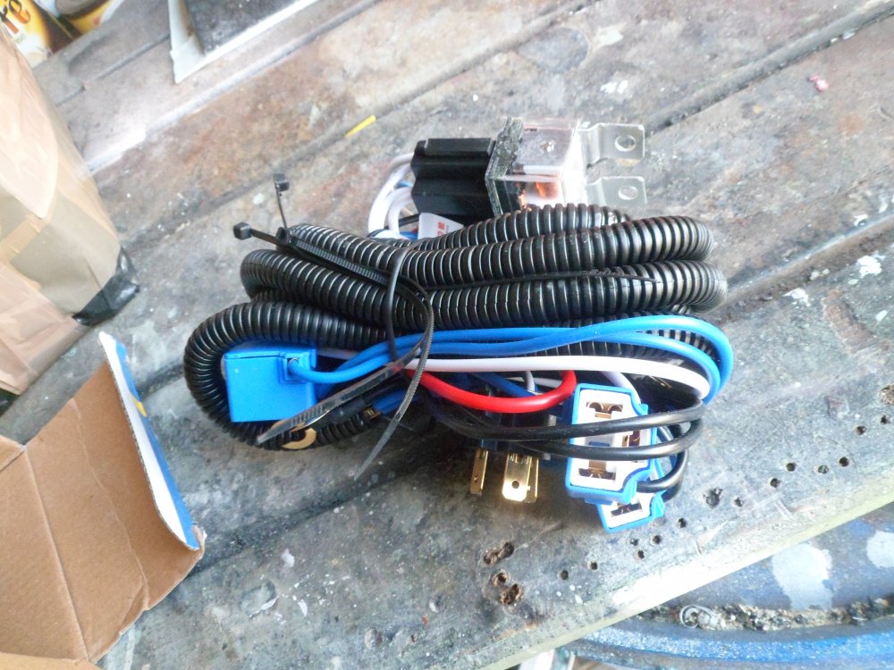

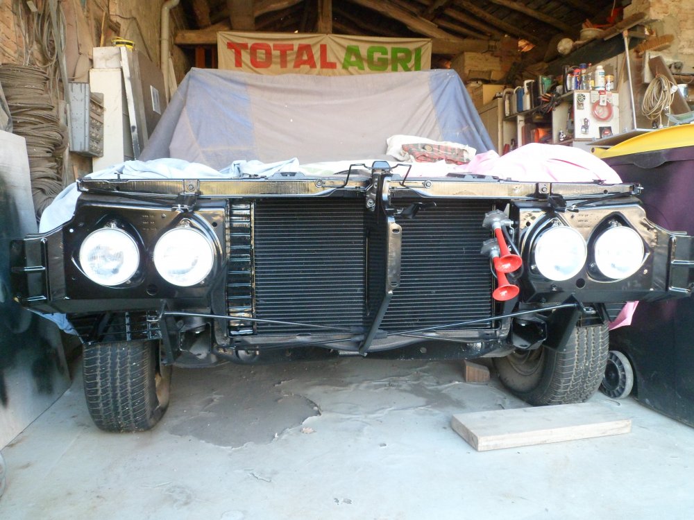

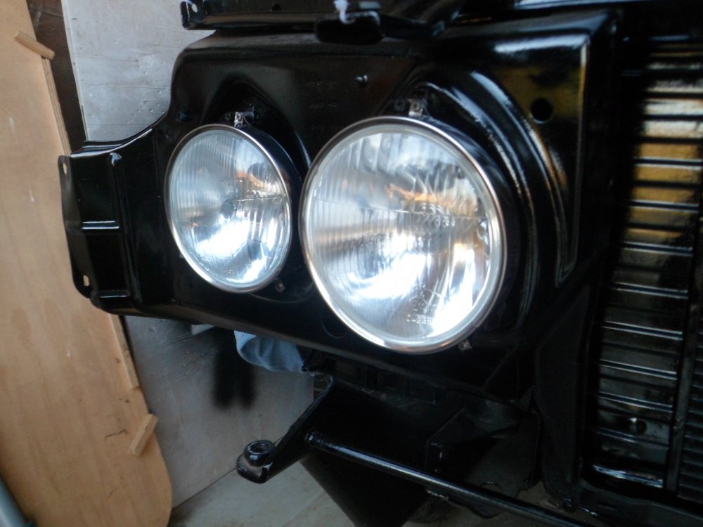

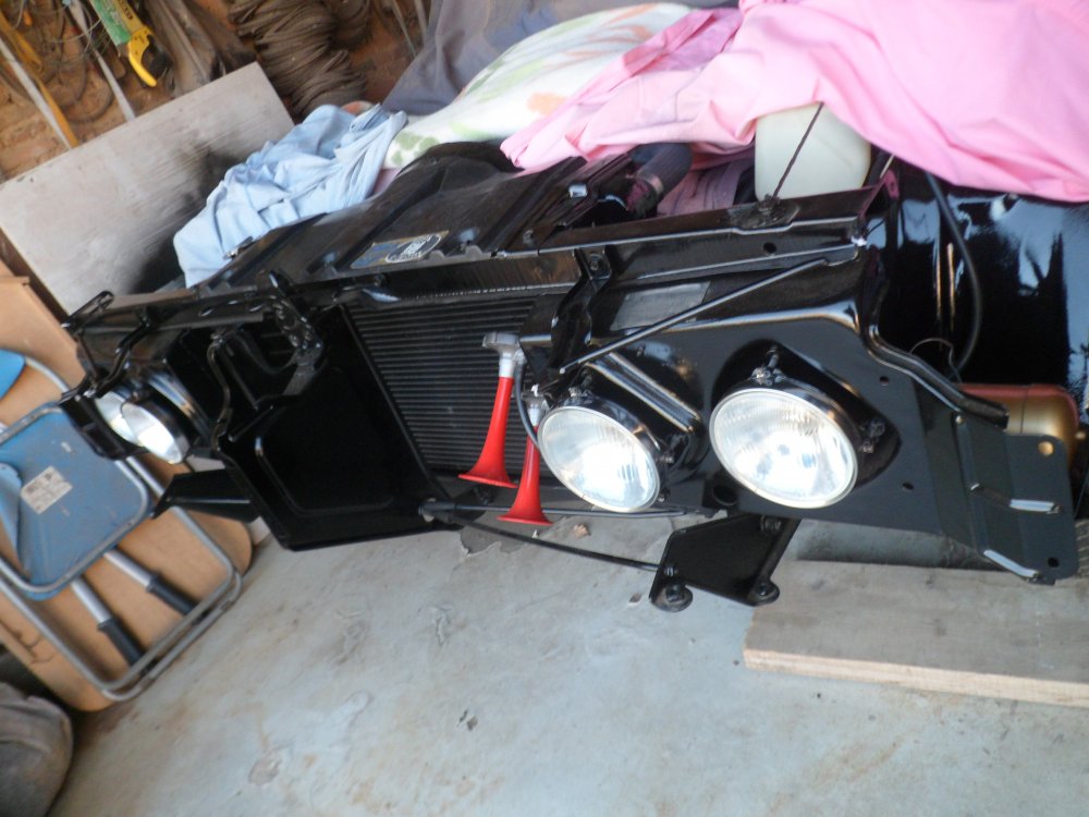

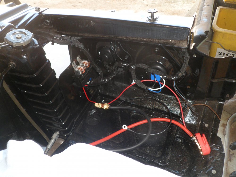

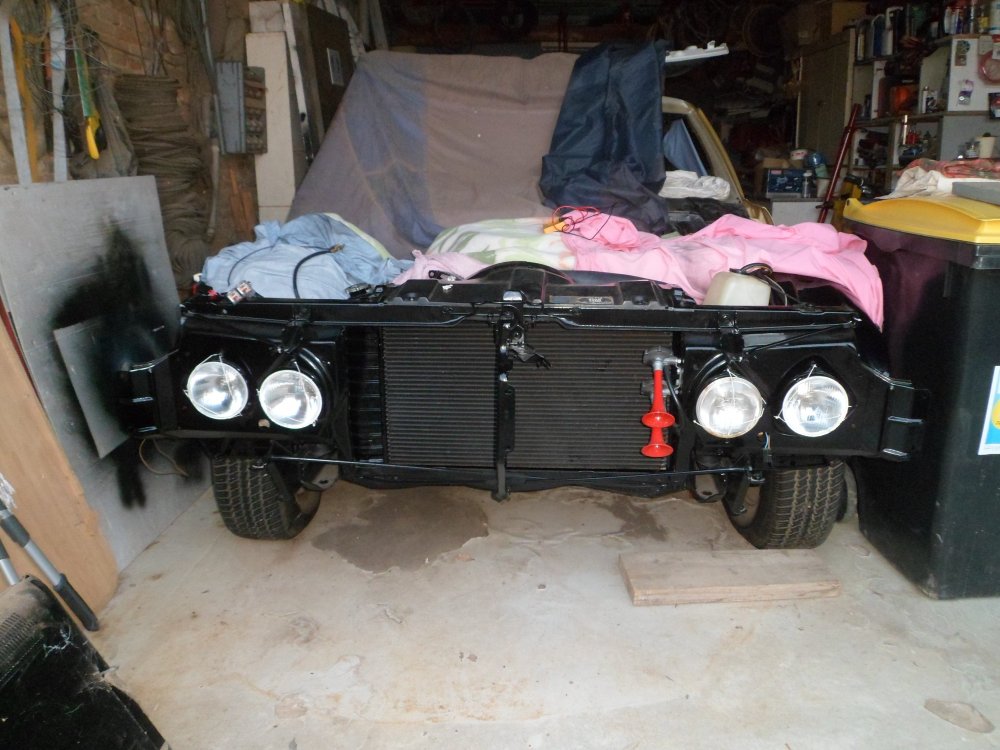

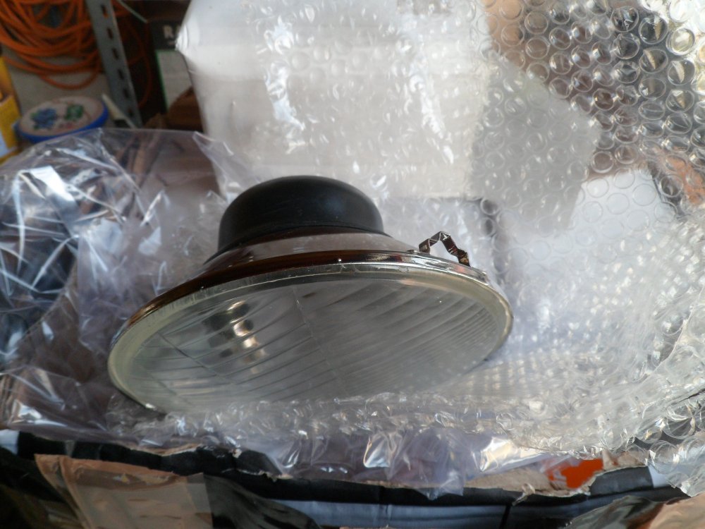

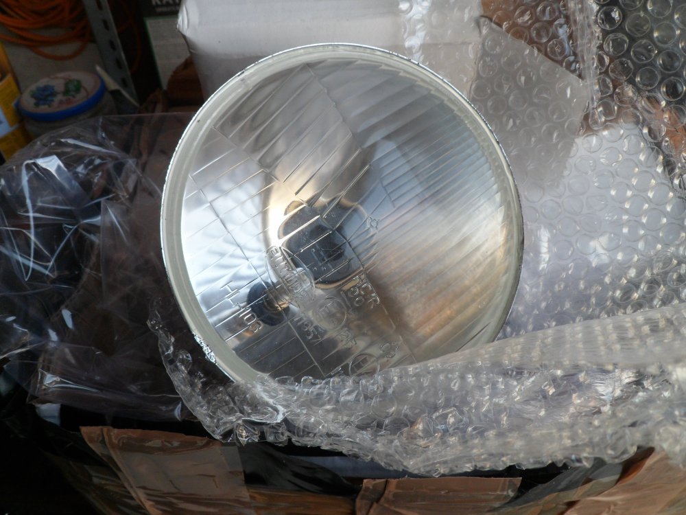

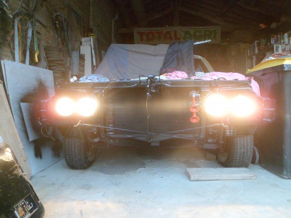

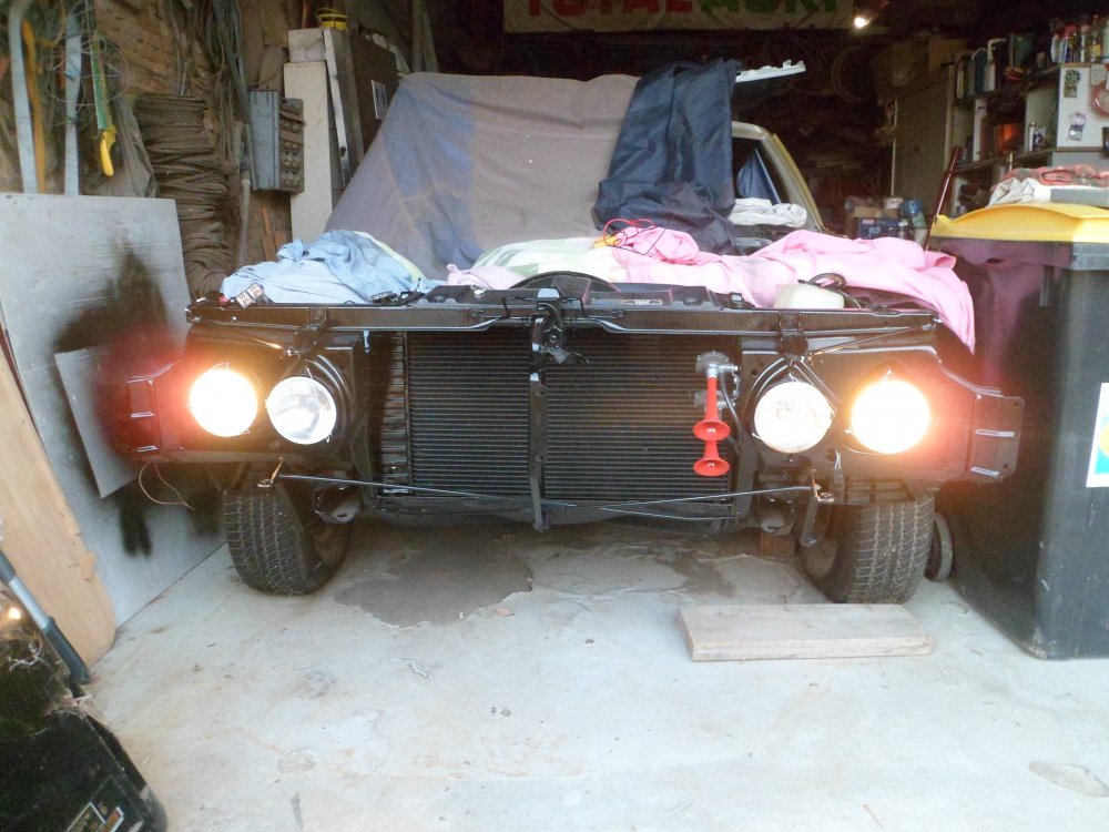

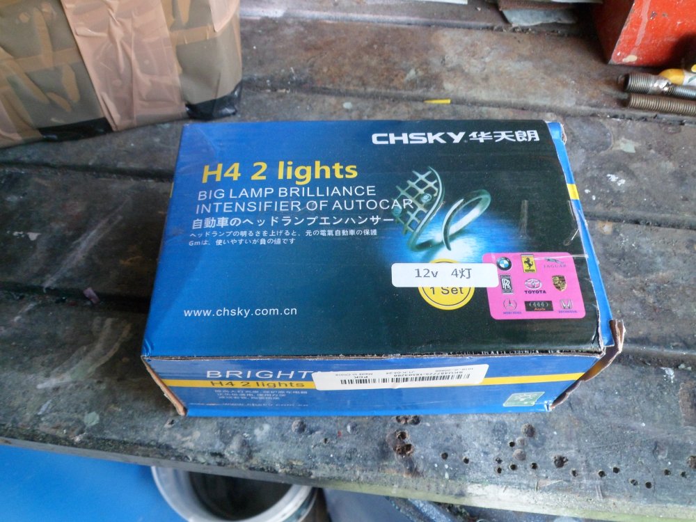

Bonjour a tous , la suite travaux . J'ai commencé les travaux en carrosserie parce que je n'avais pas reçu le faisceau électrique et les phares pour pouvoir terminé le faisceau électrique ( je voulais d'abord finir cela avant de commencé la carrosserie ) . J'ai donc reçu le faisceau électrique que l'on mas conseillé sur le forum , comme on peut le voir c'est du vrai " made in china " Les points positif sur ce faisceau c'est que tout est prêt , il y a juste a branché , et ce qui est bien aussi c'est qu'il y a un fusible et deux relais . Les points négatif sont les causses des masses qui sont grosses est pas très belles , cette gaine noir qui n'est pas esthétique et le fil qui parait épais mais qu'une fois dénudé il n'y as pas tant de diamètre de fil que ça J'ai donc changé toutes les causses de masses et rengainée le faisceau sur les partie visuelle . J'ai aussi reçu mes phares tout neuf Puis une fois installer ( les phares tiennent avec de la ficelles juste pour les essaie ) Les codes Et phares Depuis que j'ai la voiture , je n'ai jamais eu les 4 phares qui fonctionner , c'est tout nouveau pour moi ! Ensuite nettoyage des enjoliveurs de phares Puis remontage Avant il y avait le relais de fixer sur l'aile avant coté passager , cela été pas très esthétique et surtout pas d'origine . Après avoir regardé beaucoup de photo , vidéo et documents j'ai vu qu'il y avait rien a cet endroit . Je boucherai donc ce troue sur l'aile et j'ai installer les relais derrière les phares dans un trou de fixation qu'il y avait déjà ( il était hors de question que je perse et il y avait pile un trou qui ne servait a rien pile ou il fallait ) La batterie passe largement , mais niveau esthétique le faisceau ne me plait pas trop encore , je ferais mieux plus tard . Ensuite c'est remontage de l'arbre de transmission avec des cavaliers d'arbre tout neuf et rectifier sur mesure ( L'arbre avait déjà était décaper , apprêter et peint il y a un moment , d'où la poussière sur l'arbre qui a été nettoyer avant remontage ^^ )1 point -

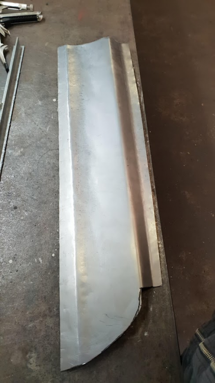

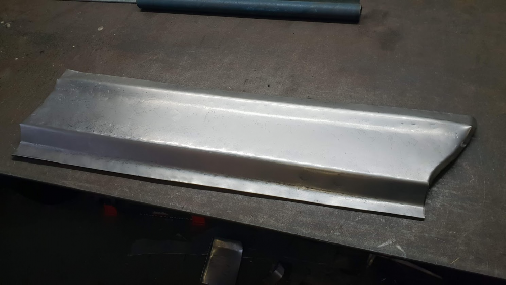

Merci pour les explication , pour avoir fait ce boulot sans outils c'est vraiment du super boulot , bravo ! J'ai du aussi utiliser un tube pour plier un morceau , c'est en effet une bonne méthode et avec une courbe régulière sur toute la longueur . Je n'est pas non plus de plieuse pour l'instant , du coup je fait avec une plieuse maison ( deux tubes carré asse long dans un étaux ou on y installe la tôle a plié entre les tubes ) .Mais normalement a la fin du mois je vais avoir une vrai plieuse bien plus grosse que ce que j'ai bricolé Beau boulot et encore Bravo !1 point -

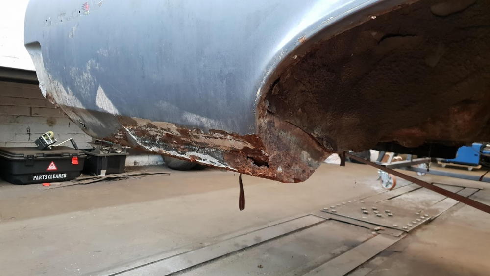

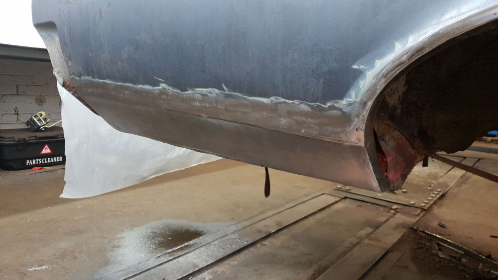

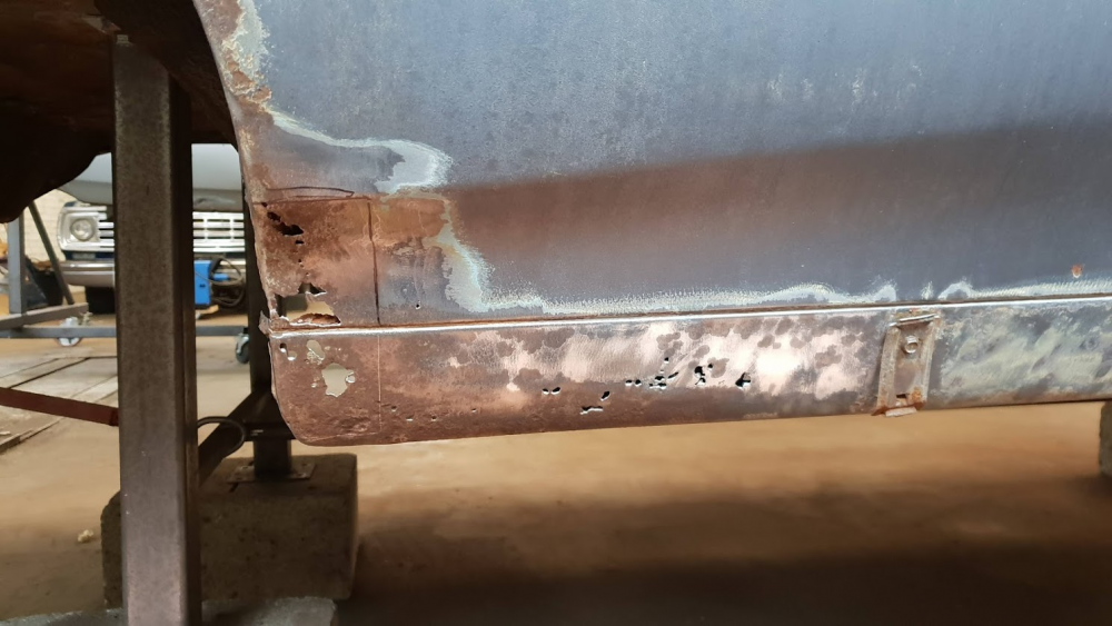

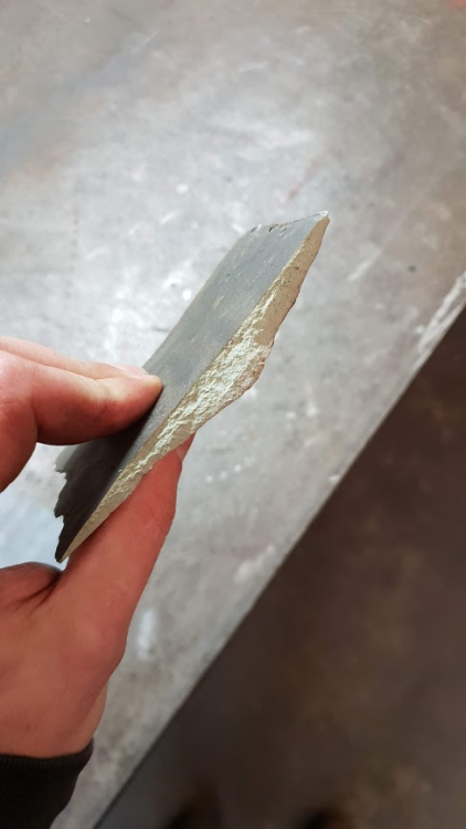

Suite des travaux. L'autre coté. De ce coté du passage de roue, aucune réparation n'avait été faite. Je préfère Mais ici........ 😭 La soudure de leur patch a déformé tout. Du coup ils ont rempli d'enduit. " c'est pas grave heiinn, il y a une garniture devant... " 😁 Il n'y avait plus de ligne de caisse ou presque. La forme normalement concave était plate, et même la garniture ne se posait plus normalement.... 2-3 cm de mastic de finition par endroit. Donc... je répare : La suite une prochaine fois... Edit : derniere photo : Oui, il pleut dans mon atelier C'est vétuste... C'est vétuste.1 point -

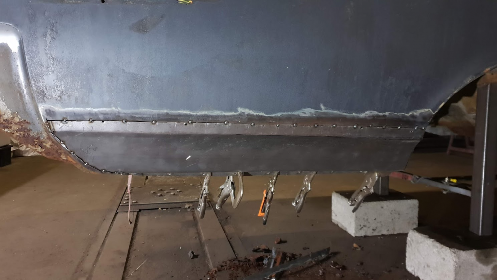

La bas d'aile est formé maison. J'ai pas de roue anglaise, j'ai pas cintreuse, et en fait j'ai même pas de plieuse Je me démerde avec ce que j'ai... Je m'outille doucement. Donc ici, je crois que pour le galbe j'avais pincé un gros tuyau sur mon étalbi et "roulé" la tole dessus progressivement, jusqu'a avoir le bon galbe en fait. Un peu de rétreinte avec ma pince (chrinker stretcher - C'était mon cadeau d'annif cette année la hahah) pour aider a former le galbe sur la longueur. Rien de fou en fait. Ici j'avais fais les rebords intérieurs sur cette même pièce, mais si tu n'as pas de shrinker/stretcher, il est possible de le faire en deux pièces avec soudure sur l'arrête (encore faut il avoir de quoi souder ) C'est vraiment très loin d'être parfait. Surtout mes arrêtes malheureusement. (Oui, il faut une foutue plieuse et fissa ) Le rebord intérieur (photo a chier, je vous l'accorde) J'ai respecté les courbes et la superposition de tôles comme à l'origine au niveau du passage de roue. Pour ta question sur corbi ou cabriolet ou pick up... Vous verrez par la suite 🤐1 point -
