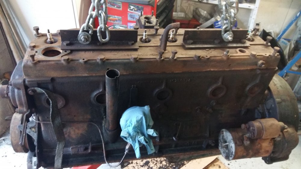

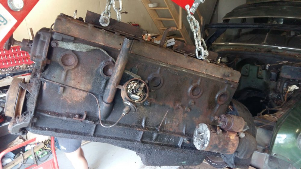

Une fois le moteur mis sur son support, les derniers périphériques et carters enlevés, ainsi que la culasse et distribution, la dépose des bielles et pistons peut commencer. Ce sont des pistons Iron donc en fonte. Les segments racleurs se trouvent en bas de la jupe du piston et sont monobloc. C'est au tour du vilebrequin, de près d'un mètre de long. Pour recevoir les soupapes et tout le tintouin, un chevron percé et quelques pointes feront l'affaire. Voilà l'ensemble de l'équipage mobile déposé. Les poussoirs sont de type mécanique, les soupapes portent l'estampille du groupe. Je passe sous silence, les heures de nettoyage de l'intérieur du bloc, les huiles de l'époque, c'était quelque chose ...2 points -

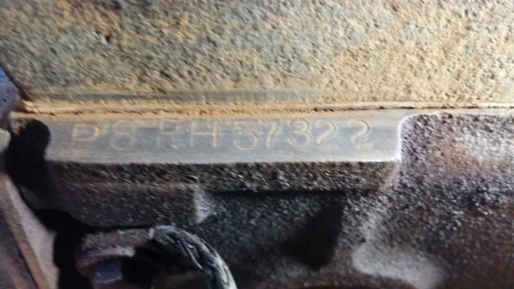

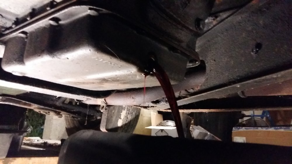

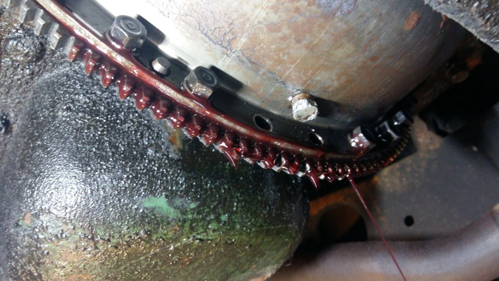

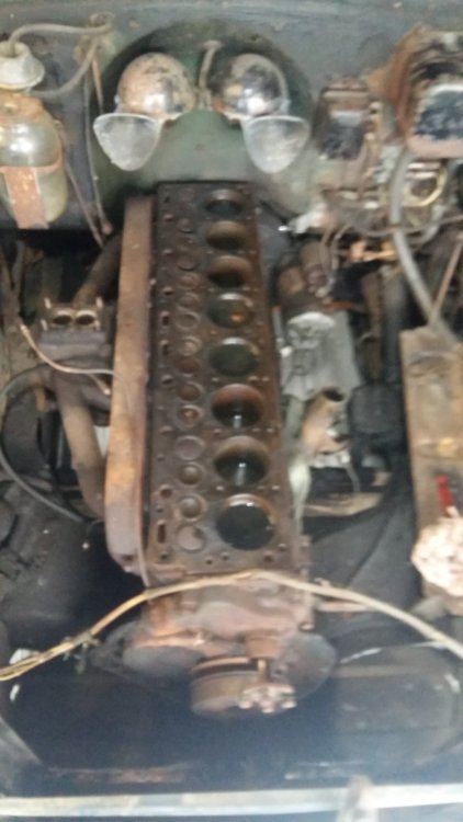

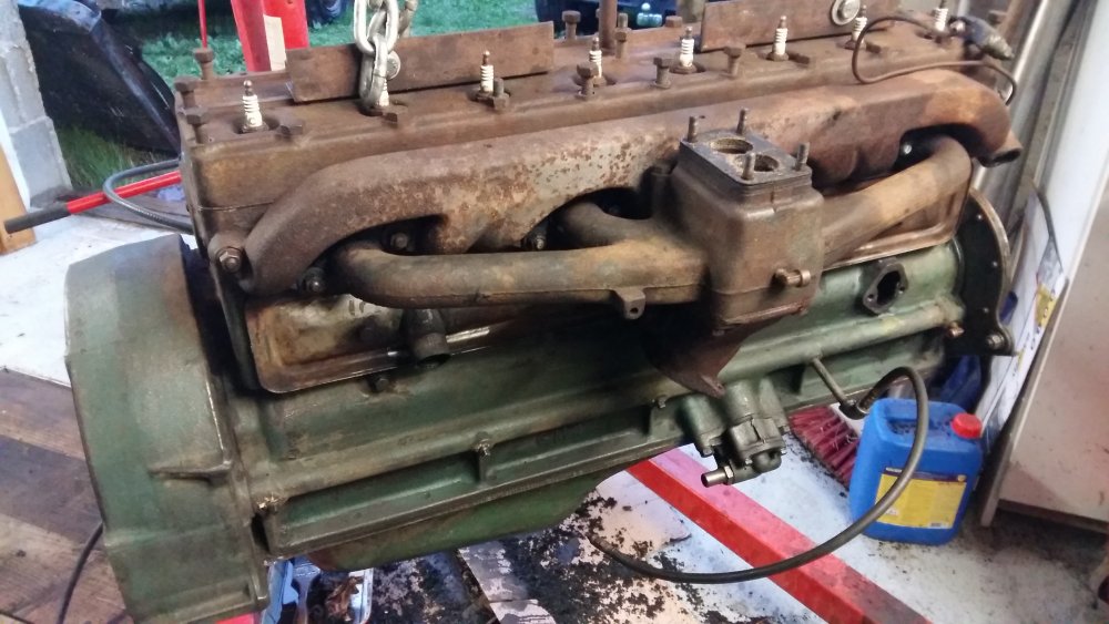

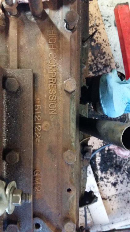

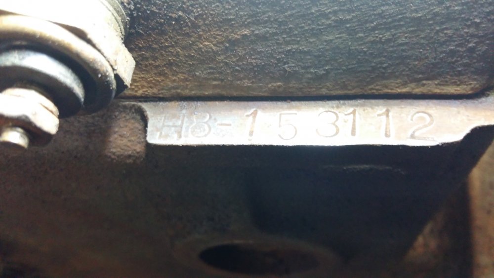

Elle avait le moteur bloqué avant même de partir des USA, la première chose à faire était de dégripper le bloc. WD40, gasoil, liquide frein, tout y est passé et c'est venu. Comme il y avait eu un clic-clic à la rotation du moulin pour un piston en arrivant au PMH, je n'ai pas pris le risque de la redémarrer, un segment avait peut-être lâché. On est alors en novembre 2019, Je fais place net autour du moteur, et dépose le straight 8. Vidange de la boite, l'huile est plutôt belle. Celle du moteur chargée. Comme le bouchon de vidange du converto est bloqué, je desserre les 33 vis d'assemblage pour arriver au même résultat. Sacré morceau de fonte ! Après un nettoyage sommaire. Alors, premier bon point, elle est matching number avec l'identification du bloc qui correspond au VIN. C'est un Flathead straight eight de 249 ci, soit environ 4,100 litres de cylindrée. Ici le N° de série moteur à l'arrière du bloc. Et cerise sur le gateau...elle est équipée de l'option" Denver Head". Une culasse haute compression qui porte le taux de 6,5/1 à écoutez bien,...7,5/1 Le plus beau dans tout ça, c'est la puissance qui devient phénoménale, en passant .....de 104 ch à .......106 ch !!! ..je suis sur le cul !!2 points -
