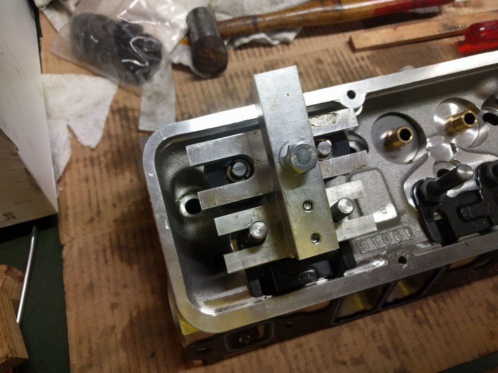

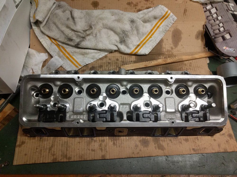

    En attendant le nouvel AAC qui devrait arriver lundi, j'ai commencé à changer les ressorts de soupapes. Mise en place des coupelles de ressorts Mise en place du premier jeux de soupapes avec l'outil fait maison. C'est pas compliqué à faire mais les demis lunes sont chiantes à mettre en place.

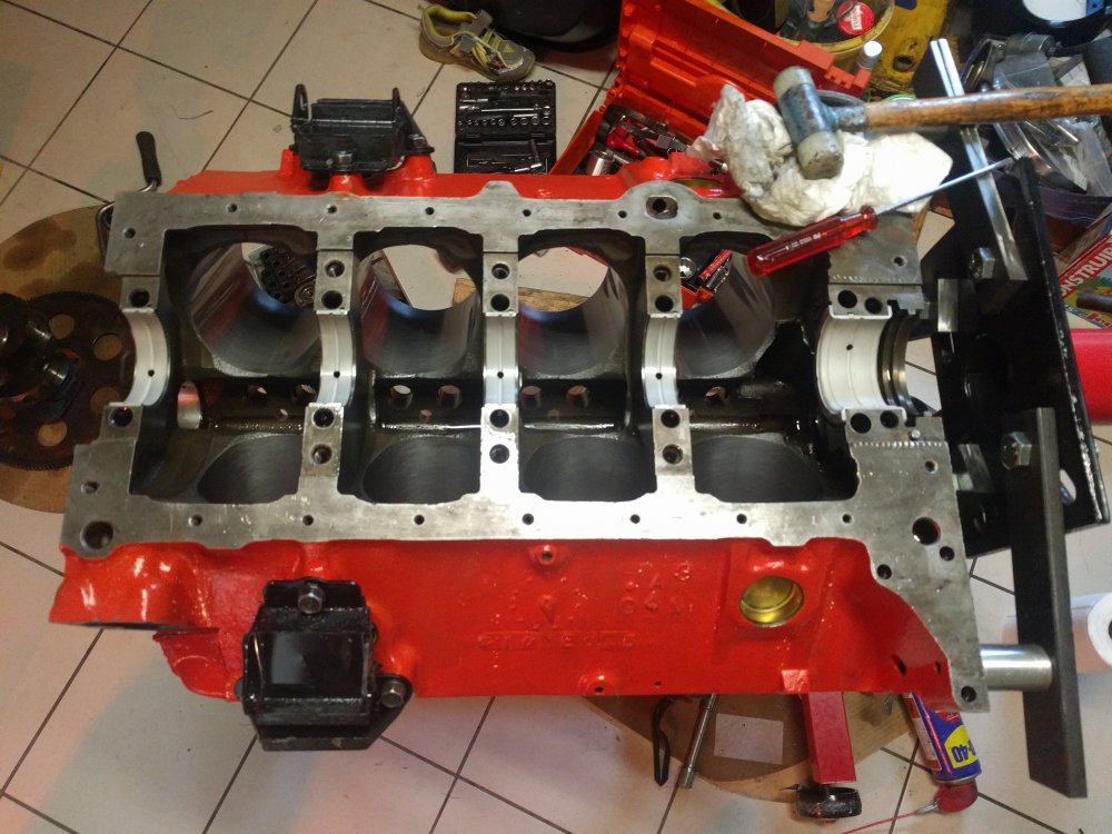

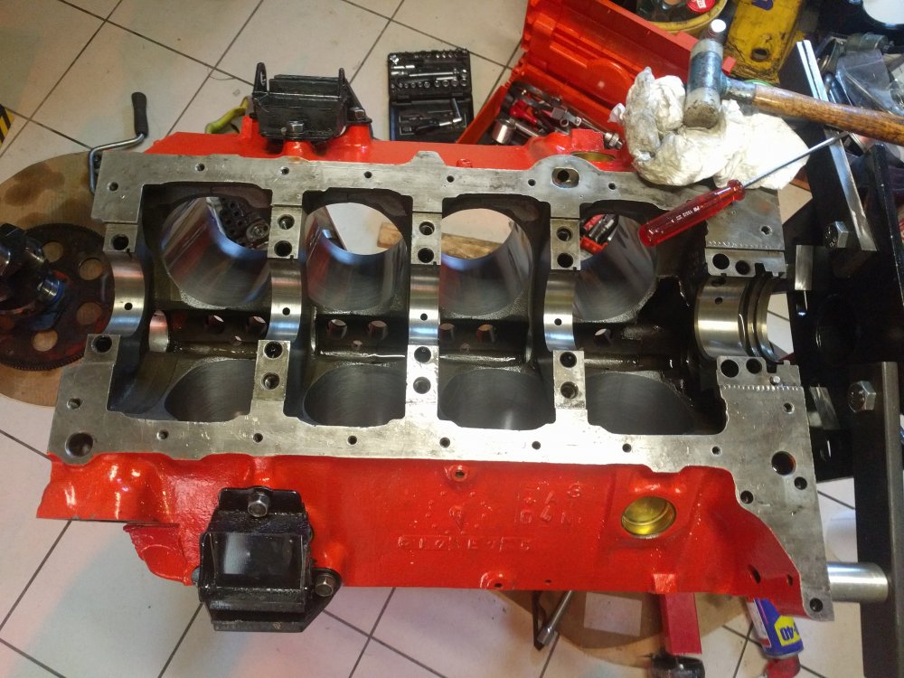

    Allez c'est parti pour le remontage. Finalement j'ai quand même décidé de changer les paliers de vilebrequin car il y avait un petit bruit de frottement quand on le tournait à la main et la couche de traitement des paliers avait disparue. J'ai pas fait dans l'exotique, j'ai commandé exactement les même paliers que ce qui étaient montés, Sealed Power 4663 STD. On commence par faire place nette Mise en place des premières moitié de palier. Après un contrôle du jeu arrière qui est de 0.005'' (exactement au milieu de la tolérance), on remonte le tout Finalement c'était un bon choix car le vilebrequin tourne plus facilement et presque sans aucun bruit. Prochaine étape les pistons.
