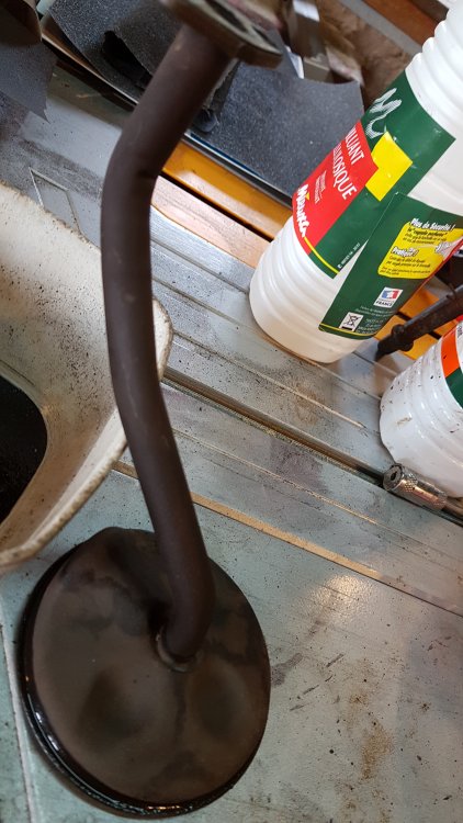

Ton huile moteur va osciller entre 90 et 120 degrés celsius. C'est assez normal, car un des buts recherchés est de permettre l'évaporation de la plus grande partie des polluants, notamment eau et essence. Pas sûr que ta colle à pare-brise tienne le coup. D'un autre côté, une crépine reste une simple crepine. N'importe laquelle, brasée à la place de l'ancienne, fera le job. Et c'est bien plus facile à trouver pour un small ou big Chevrolet.1 point
Moi qui était content d'avoir réussi à la réparer... Je ne sais plus... JE pensais la colle à pare brise bien plus résistante que cela, même mon pote pense cela, je pense... A près avoir lu tout vos commentaires, j'ai décidé de patienter pour tout remonter et donc de continuer à "essayer de trouver" une crépine neuve. Bon en fin de compte, je vais tenter d'explorer les liens de Kat55. De toute façon, il me manque un joint spi pour l'arrière de boite. Je viens juste de l'identifier. J'ai donc contacter Gilles (Alias Olds) et lui ai envoyé les liens de Kat55. J'attend une réponse de sa part. Par contre en regardant les photos correspondant à ces liens, la forme des tuyaux ne ressemblent pas à ma crépine..1 point -
