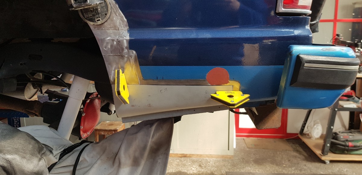

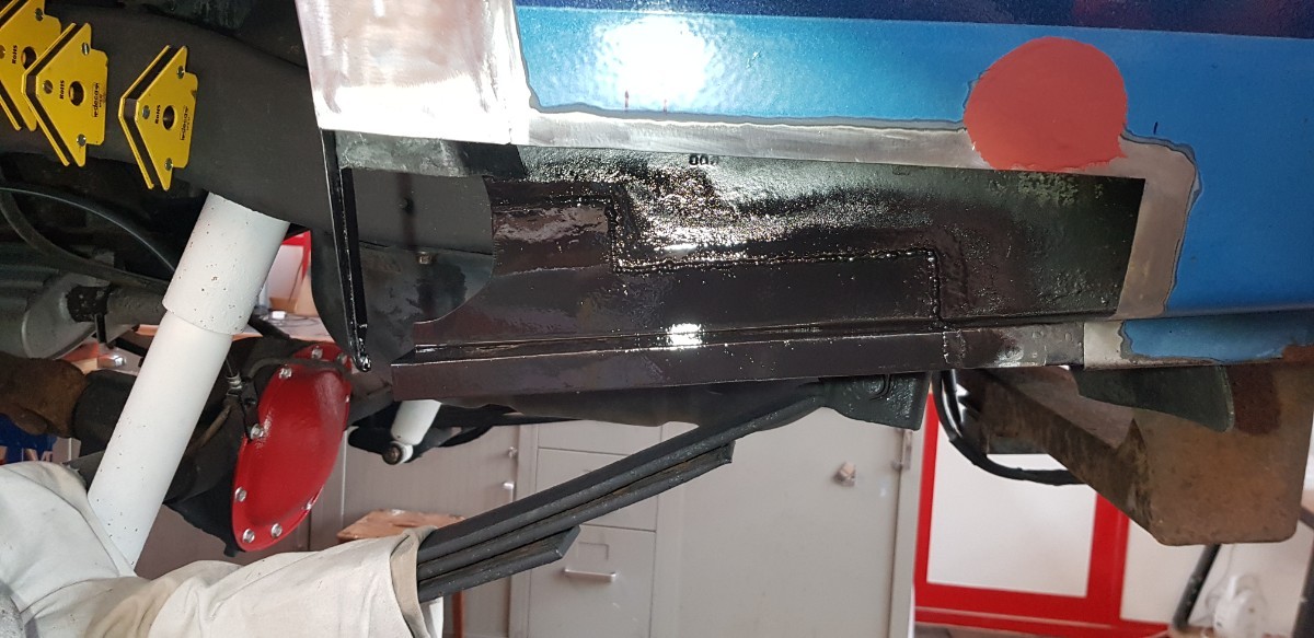

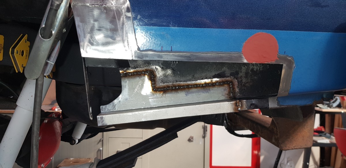

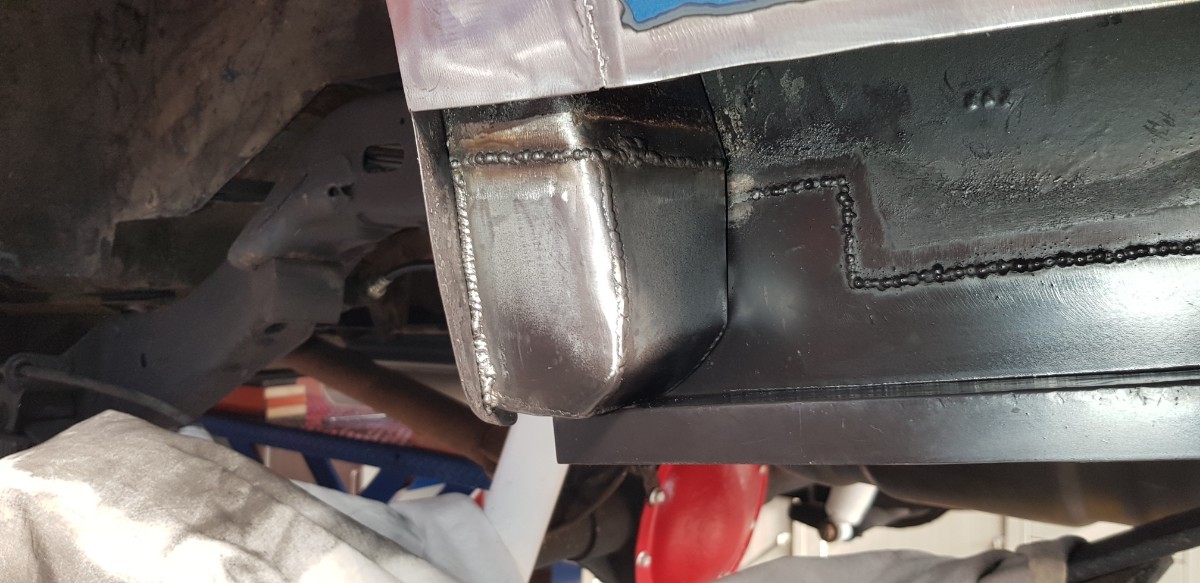

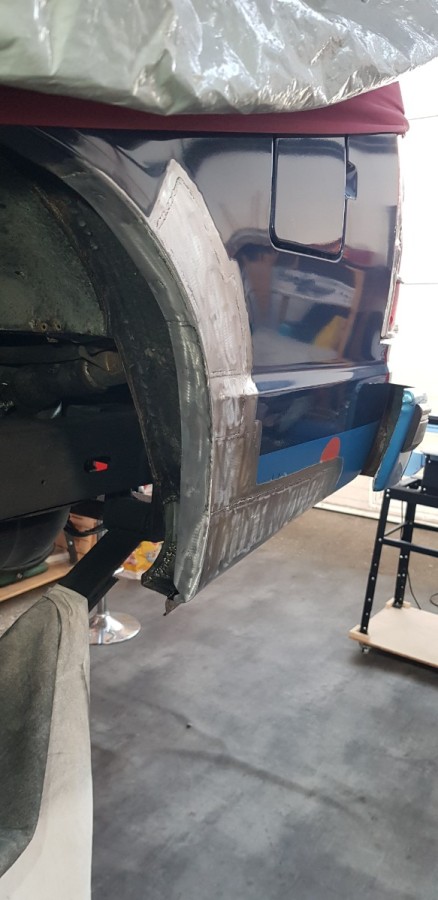

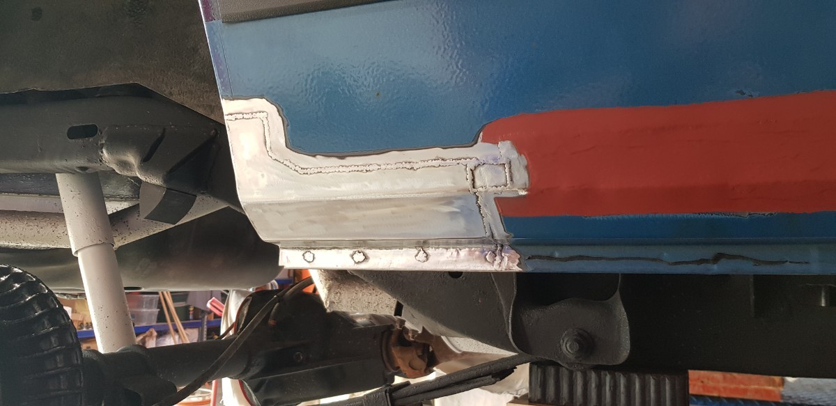

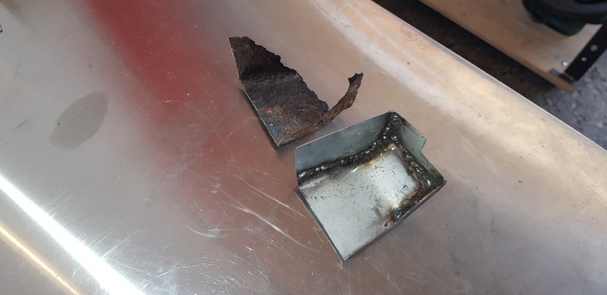

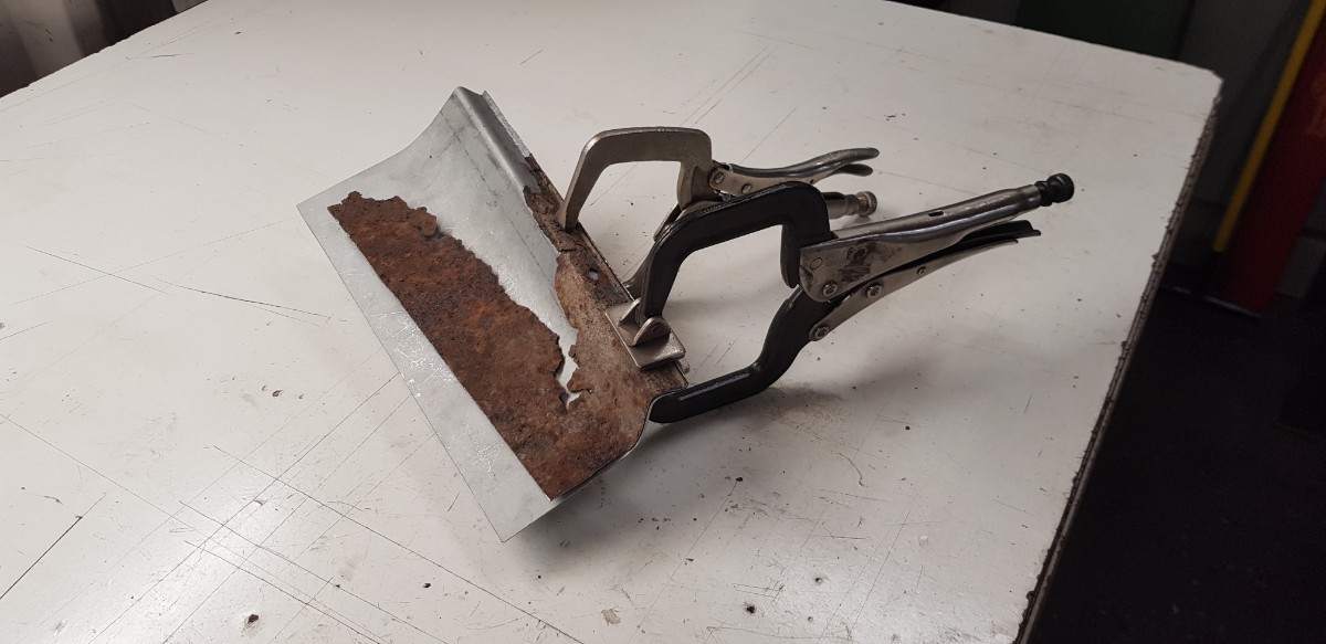

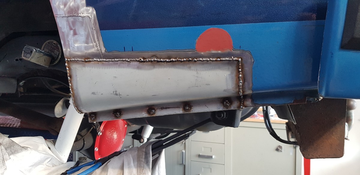

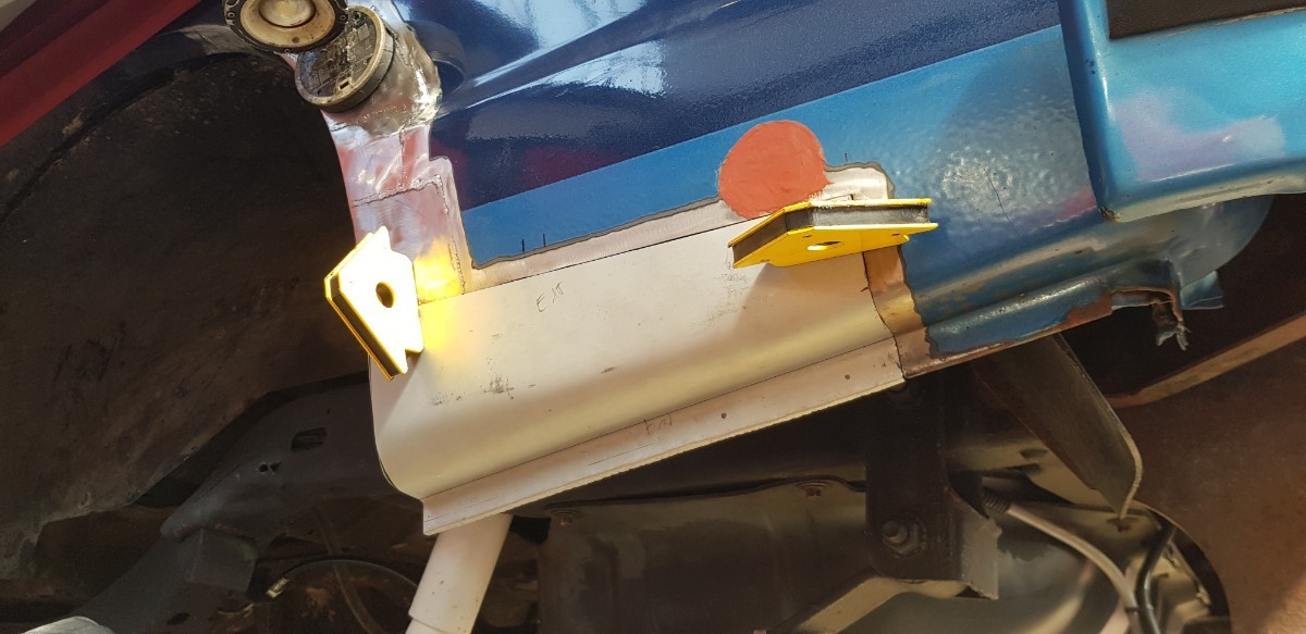

Merci merci! Je pars avec vraiment zéro expérience, tout juste quelques souvenirs d'un vieux cours de soudure, donc c'est possible. Bon ben je craignais le formage des pièces avec du galbe...aucun problème, je suis épaté. Heureusement que j'ai pas acheté de plieuse, roue anglaise, bordureuse et tout le bordel comme je voulais le faire initialement...à part me siphonner les finances et me prendre 3m² dans l'atelier je vois pas à quoi ça m'aurait servi. Voilà les derniers progrès...il me reste un bas d'aile AR avec sa contre-tôle et l'extrémité basse du passage de roue, un gros coup d'apprêt antirouille en vitesse et j'en aurais terminé avec le travail sur la coque. Je vais essayer de terminer ça aujourd'hui mais pour se faire il va pas falloir mettre les deux pieds dans la même godasse...

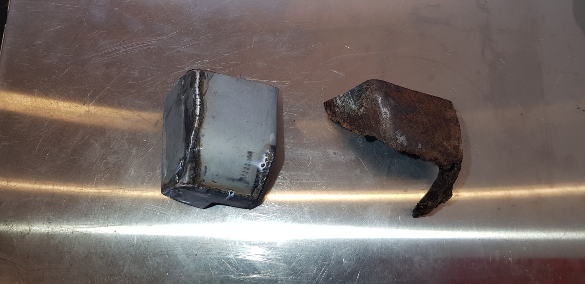

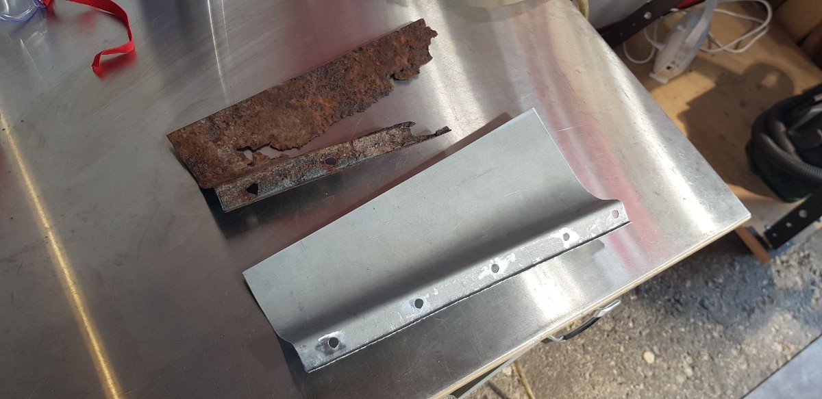

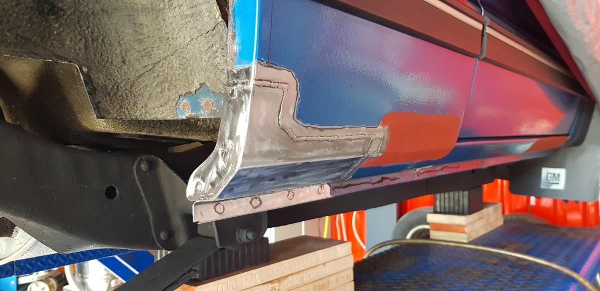

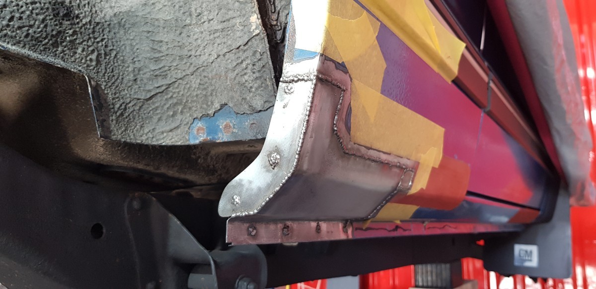

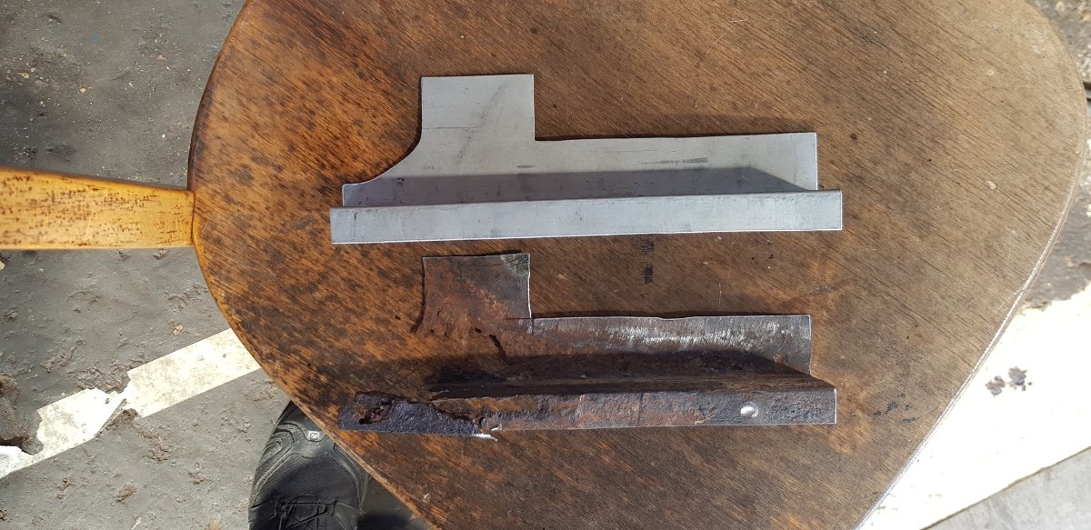

Merci beaucoup pour le soutien, ça fait très plaisir! Niveau emmerdes je suis encore dedans mais je prends mon temps et j'essaie de régler un problème après l'autre, pas tant le choix sinon je replonge... Mais déjà j'ai récupéré mes énergies. Donc la thérapie par la tôlerie se poursuit. Après avoir gentiment fini tout ce qui était plat ou galbé, il ne reste plus que des pièces avec des formes...ce que je redoutais. J'ai rien de plus qu'un étau, 36 marteaux et un atelier rempli de bordel...alors je me suis lancé ce matin au formage du premier bas d'aile arrière et je suis étonné, j'ai pas trop vu la difficulté, ça s'est très bien passé. Quelques photos des derniers progrès: Techniquement j'ai jusqu'à dimanche pour bosser dessus. Je suis sensé me reposer mais du coup je me tâte d'y aller aussi samedi et dimanche, ce qui me permettrait probablement de finir le travail sur la caisse. Resterait alors les ailes avant, qui naturellement sont en dentelle à la jonction des passages de roues, mais qui ont l'avantage de pouvoir être démontées à tout moment et être travaillées sur l'établi.
