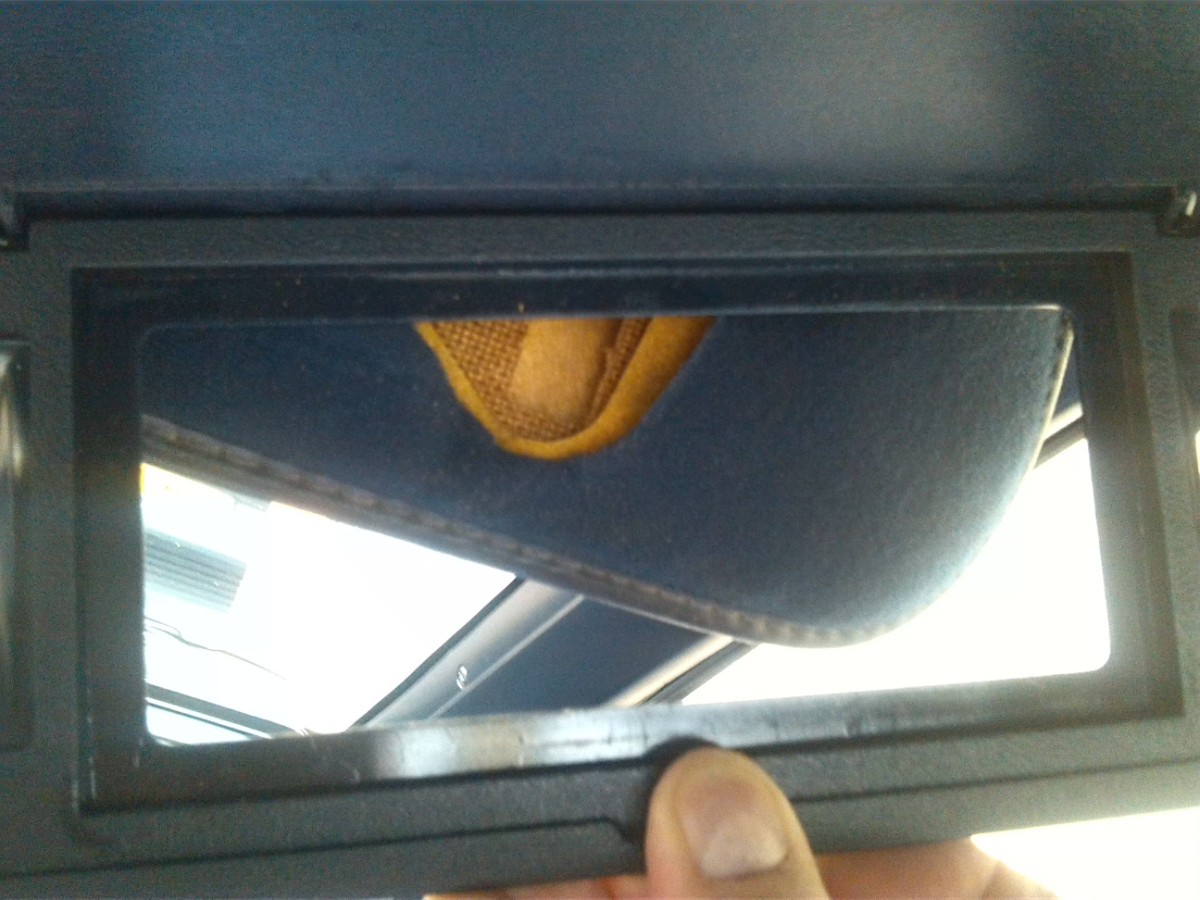

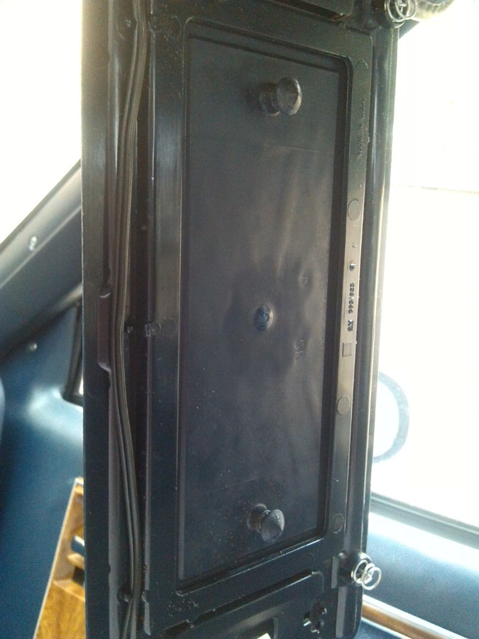

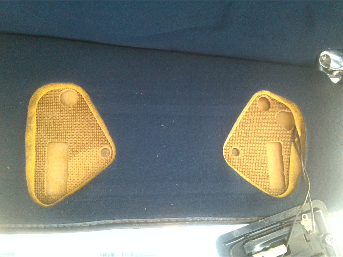

J'ai réussi à démonter l'ensemble, en fait tout tient avec le miroir qui a 2 ergots, on fait levier sur le miroir avec un tournevis plat, on peut forcer un peut et ça tombe ensuite tout descend comme sur les photos. J'ai bidouillé un peu, le courant arrive bien jusqu'à l'interrupteur à levier mais ça marche pas, je pense que l'inter est le fautif. On voit les 2 petits trous au milieu gauche et droite, c'est là que le miroir s'enclenche. Voilà les ergots du miroir Voilà une fois déposé -
