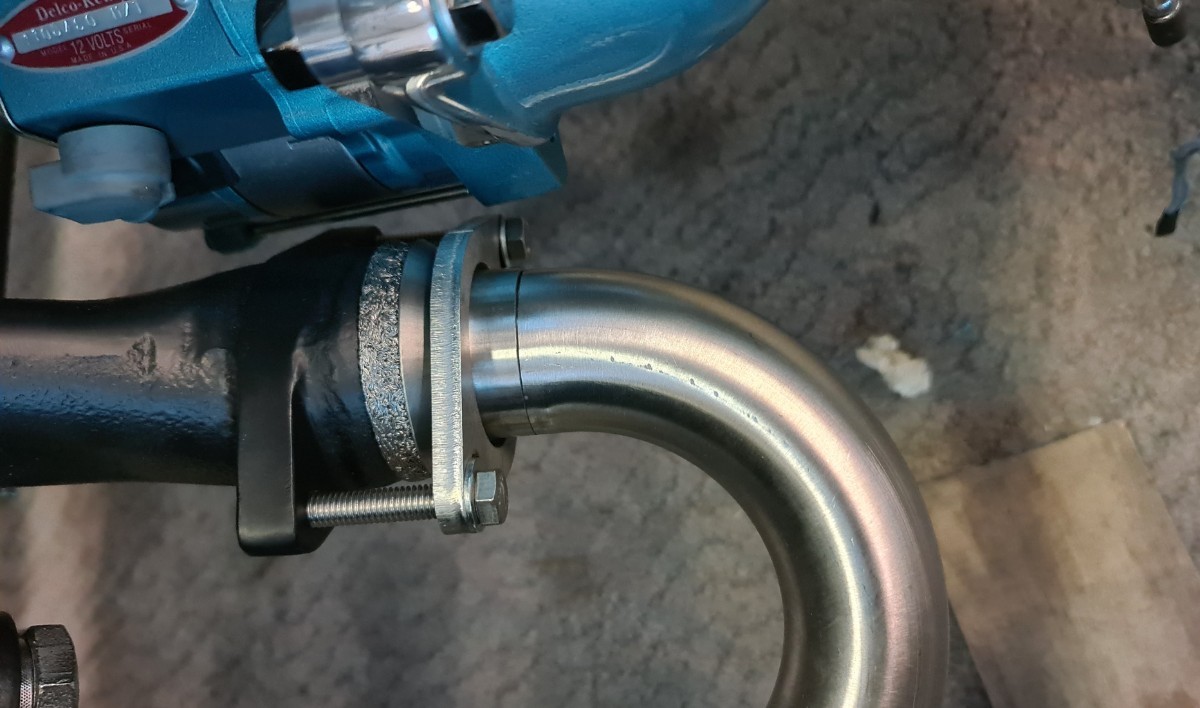

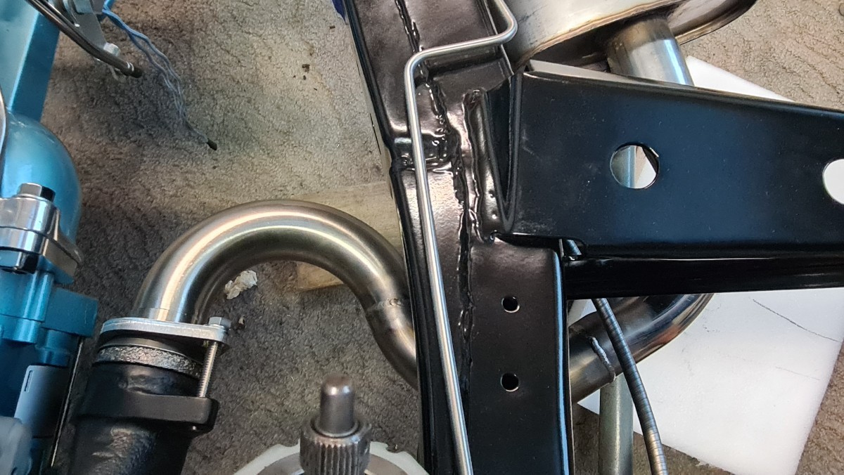

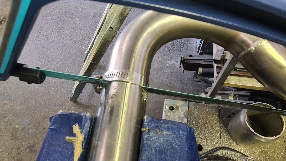

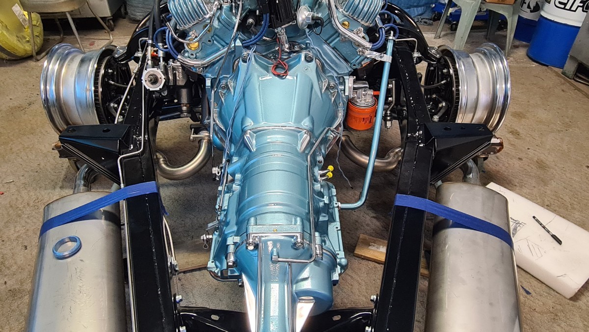

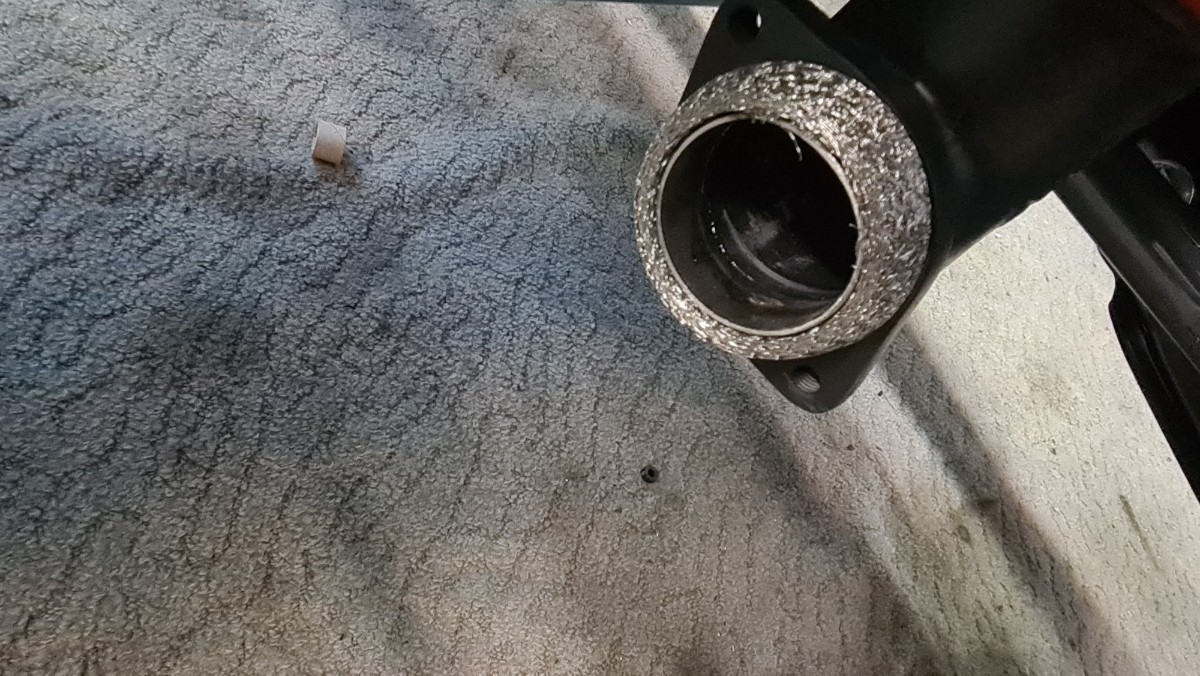

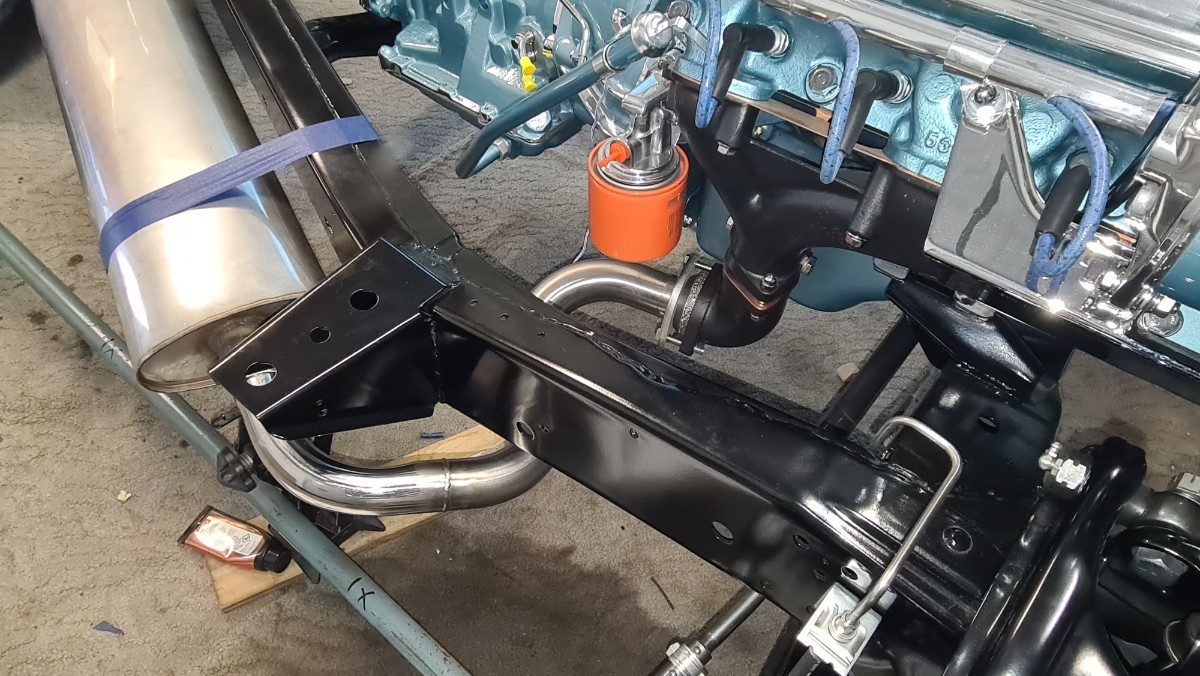

Les coudes d'échappements sont soudés, je peux maintenant reprendre le travail de raccordement aux collecteurs. N'ayant pas voulu reprendre le système d'étanchéité d'époque. Car trop rigide à mon goût et favorisant la casse de ces collecteurs en fonte. Donc j'ai fait une bague de centrage qui sert aussi de support a un joint conique. Cette bague faite de deux étages se bloque naturellement dans le conduit. Puis après avoir déterminé la longueur de tube voulu, c'est le moment de faire la dernière coupe. Vu que que je n'ai pas droit à une deuxième coupe. Et que je ne sais pas pour vous ? Mais moi, je n'arrive jamais a couper droit un tube avec une scie à métaux. Alors la seule solution que j'ai trouvé, est celle de mettre un collier d'eau (un peu large) pour servir de guide. Présentation du cône de raccordement et énième montage à blanc. Les soudure sur le coudes n'ont pas déformé l 'ensemble. Le raccordement est esthétiquement correct. Ce type de raccord à l'avantage de pouvoir bouger un peu comme une rotule. Bien sur par la suite les vis ne seront pas directement en contact avec la bride. Elle seront remplacées par un montage avec ressort pour garder un peu de souplesse. Un détail mais qui est pénible. Les coudes ou connes achetés tout fait, ne sont pas parfaitement rond et exactement du même diamètre. Cela complique le travail du soudeur. Donc j'ai demandé des soudures épaisses et large pour pouvoir les travailler aprés. Les connes étant positionnés correctement, l 'ensemble peu repartir a la soudure.
