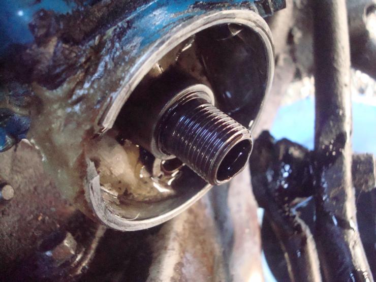

  11. Bon voilà, c'est fait, et résultat des courses: ça n'a rien changé. D'abord, un truc incroyable: je n'ai eu besoin d'aucun outil pour défaire mon carter. Véridique: les 14 vis n'étaient absolument pas serrées. J'en ai même une qui n'y était pas. J'ai TOUT dévissé à la main. Le carter m'est tombé dessus ensuite, tout juste tenu par la pâte à joint. Ensuite, j'ai regardé dedans. C'est vrai que c'est tout con comme machine. Très propre, en tout cas. Bref, la crépine n'est pas très sale. En revanche, on voit bien qu'elle suçait littérallement le fond du carter. A voir le beau cercle... Après un gros nettoyage c'est encore plus visible: Le dessous était quand même très enfoncé. Avant: Après: Ensuite, j'ai remplacé la sonde à huile: très facile, rien à signaler. Au final, j'ai remonté le tout avec un beau joint neuf, rempli avec de la 20w50, filtre neuf, et j'ai fait feu. Aucun changement: pression à 45/50psi au démarrage, puis au bout d'une demie-heure de route, j'ai tout juste 8 ou 9 psi au ralenti (500 tours/minutes) et 30 psi en route (1500 trsmin). L'aiguille monte et descends bien tout le long du cadran en fonction des accélérations, mais franchement ça ne me semble pas normal. J'ai remarqué que mon voyant "BATTERIE" s'allume de nouveau. Mais j'ai vérifié: 14.4V à la batterie. Donc mon dernier espoir: ce weekend, je désosse le tableau de bord, je nettoie tous les contacts, et je remonte le tout en priant sainte-électricité. Si pas d'améliorations, je change la pompe à huile, et cette fois je prends la meilleure marque gros débit. Je veux voir cette saleté de jauge crever le plafond. Quelques autres photos: L'atelier: Mon aide mécano! Voilà! Si vous avez encore des idées, je suis preneur, parce que franchement je suis très, très étonné que ma pompe soit déjà en train de lâcher. Autre question: je me demande si elle tourne bien sur tous ses cylindres, et si l'allumage n'aurait pas un coup de mou. Je la trouve toujours assez pataude, avant elle était nettement plus nerveuse. Pas de changement niveau conso, elle reste stable. J'ai reçu mes 6 nouvelles bougies bosch iridium, prévu bientôt changement bougies et réglage allumage. Est ce que ça peut influer sur la pression d'huile (je ne vois pas comment, mais bon...)?

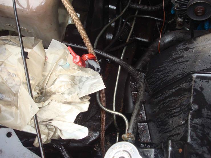

  16. Ha si, c'est la boite. Première chose à vérifier: le tuyau de dépression qui va de la boite au carbu (c'est bien une carbu?). Il doit être en métal et en bon état. Ensuite, le niveau de la boite à chaud moteur tournant. Puis la couleur de l'huile (normalement rose). Si elle est sombre, tu as au moins gagné une vidange. Sinon, ben... ca sent le pâté, comme dirait mon charcutier.

  21. And ze winner is... tout le monde! Oui, je viens de jeter un oeil, donc déjà pour commencer: - J'ai cassé la papatte de la sonde à huile. Je ne peux rien brancher dessus donc maintenant. Il devait y avoir une faiblesse, ce qui a peut être faussé le lecteur, - J'ai regardé des photos du carter avant, et quand je regarde maintenant, je vois bien qu'il est clairement enfoncé. Pas de beaucoup, peut être un centimètre, mais vu la position de la crépine de la pompe, je me demande si ça n'a pas tout simplement appuyé dessus, - J'ai maintenant une fuite d'huile sur le joint du carter que je n'avait pas avant: aucune goutte sous la voiture, et maintenant je vois bien que ça pisse. Donc ce weekend, vidange, démontage du carter, remplacement du joint merdique en liège par du beau en plastique, aplanissement, vérification visuelle de la crépine (en espérant que ça n'ai pas flingué la pompe si ça à appuyé dessus, je croise très fort les doigts), remplacement de la sonde de pression d'huile. Ma sonde de remplacement à un filet de teflon d'origine dessus, j'imagine qu'il faut que je le vire?
