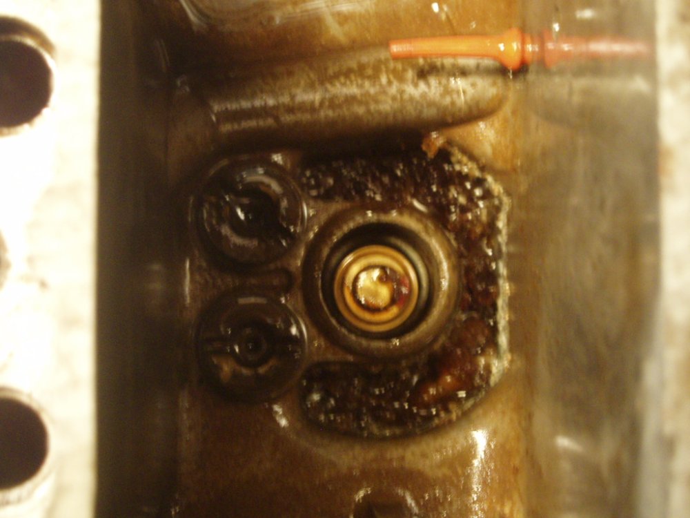

    Dans "valve body", "valve" signifie "valve" mais pas seulement : aussi "tiroir", "vanne", "soupape" ou... "clapet". Donc dans une boîte auto, des clapets il n'y a que ça... Selon le rapport engagé, la charge, le régime, les dépressions ici ou là, certains circuits sont pleins voire sous pression, d'autres vides ou presque. Le fait qu'il faille quelque temps après l'arrêt du moteur (et surtout des pompes internes à la boîte) pour que les pressions s'équilibrent et que tout ce qui est en haut repasse en bas est normal : sinon, ça voudrait justement dire que les clapets sont défaillants. "Quelque temps", c'est plusieurs heures comme qui rigole. Plusieurs semaines me paraît beaucoup. Qui sait, peut-être les états de surface des clapets de ta boîte sont-ils d'une qualité exceptionnelle...
