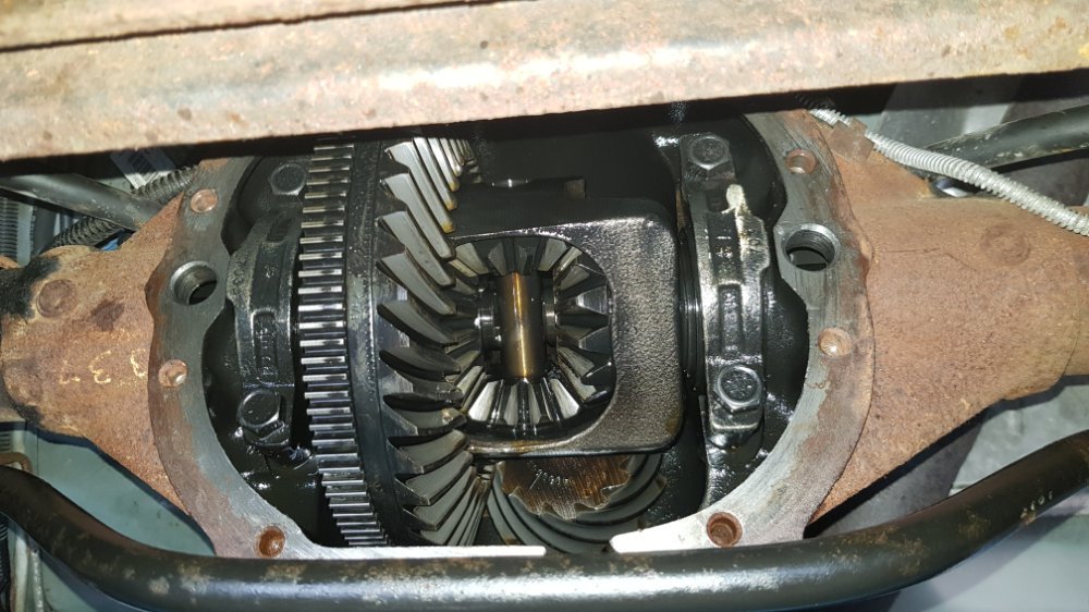

  18. Bon ben suite des hostilités: J'ai atteint mon objectif de la semaine, le service du pont est fait et la voiture est dehors de l'atelier...je vais pouvoir partir en vacances tranquille. J'etais même un peu en avance sur ce que j'avais prévu donc j'ai vite tombé les roues avant pour nettoyer les jantes, et je ferais les arrières lundi prochain. Par contre en la déplaçant hier, elle s'est remise à tourner carré...je comprends toujours pas ce qui déconne avec cette bagnole, j'ai pas l'impression que ce soit grave...mais il est clair qu'il reste un soucis. J'essaie de diagnostiquer le truc mais c'est pas simple... Voila ce que j'ai: -Ralenti instable -Odeur d'essence à l'echapp -Globalement peu de flux de gaz à la sortie d'échappement, je trouve -Légère hésitation à l'accélération douce, en charge uniquement -Elle chauffe très, très vite...et pourtant n'a plus de thermostat en ce moment Clairement, pour moi, ça se joue en le catalyseur obstrué et un injecteur ou deux qui grippent...voir le deuxième problème qui ait provoqué le premier. Mais j'arrive pas à le diagnostiquer clairement...ça me gonfle. Pour la chauffe ça m'inquiète moins, le circuit actuellement ne pressurise plus, entre la pompe à eau morte, la fuite au tuyau de chauffage et l'absence de joint au thermostat...je vais commencer par régler ça, et après je verrais réellement si elle à un problème à ce niveau. Bref, pas simple. Elle à tellement traîné dans l'humidité sans tourner cette caisse que la première chose que je compte faire après avoir encore un peu bossé dessus et après avoir fait le tour du refroidissement, c'est de lui coller des plaques, lui verser une fiole de nettoyant injecteurs dans le réservoir et aller faire 500 bornes en la rudoyant un peu...essayer déjà de décrasser l'injection et voir si ça peut le faire sans tout démonter, passer les injecteurs aux ultrasons etc... J'avais aussi des doutes sur le diaphragme du régulateur de pression d'essence, mais il semblerait que non: Elle démarre sans aucune peine, j'ai aucune trace de fuite dans l'admission et elle tourne quand même globalement bien. Bref, je creuse... Mais chaque chose en son temps: Fin du train arrière, refroidissement, joints de l'EGR, disques et plaquettes avant...ensuite éventuelle mise sur route et là je pourrais faire du diagnostic sérieux. Détail sympa:

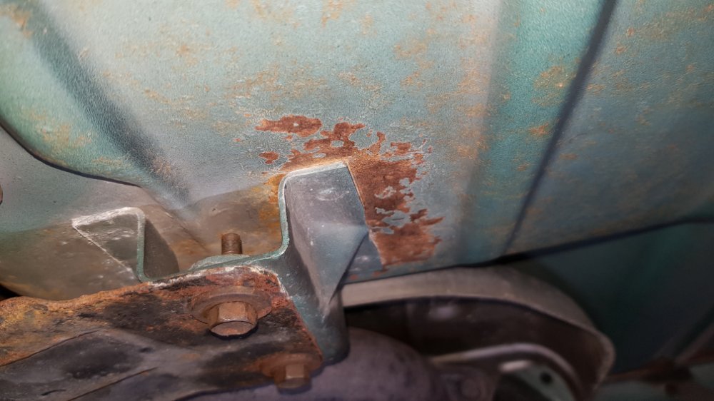

  21. Ouais c'est vrai. C'est je pense du au pointage des tôles en usine...elle à commencé à rouiller à toutes les feuillures, mais heureusement, on est loin de la corrosion perforante. Bon ben semaine très très mouvementée...et méchantes interférences avec le boulot, je me retrouve obligé de baisser le rythme et d'envisager de revoir mes ambitions à la baisse. Et autre aspect nouveau, alors que je pensais faire réparer par une boite de soudure locale le tuyau de chauffage percé dont je veux m'occuper en même temps que la pompe à eau et le thermostat (je veux pas purger 36 fois le circuit, on va tout faire d'un coup), il se trouve qu'à force d'envoyer des emails à travers tout les US, j'ai fini par trouver en simultané deux adresses qui peuvent m'en fournir un d'occase. Donc euh...ça me plaît quand même beaucoup mieux que de rafistoler un vieux machin tout pourri qui finira par percer à côté au bout de 6 mois...mais par contre il va falloir attendre que je concrétise l'achat, et que ça arrive des US. Donc ça reporte les travaux sur le refroidissement...et ça chamboule les travaux. Du coup je vais changer de cap et poursuivre sur le train arrière et la remise en état des roues. Pour le moment je suis sur le service du pont arrière. Un 10-bolt standard en 3:23:1, c'était une option et assez rarement commandée ( RPO GU5). Cette fin d'après-midi je l'ai décapsulé, vidangé, nettoyé, changé le joint de carter et remonté. Demain matin je m'occupe du joint de pignon, en fin de journée remise en huile, fin du niveau vendredi matin et déplacement hors lift dans la foulée...après avoir déplacé la Maverick et divers autres trucs pour pouvoir la planter juste en face de l'atelier, comme ça je pourrais poursuivre les travaux sans lift, puisque niveau hiérarchie ça commence à gueuler... A suivre. Niveau bonnes nouvelles la boite n'a pas re-suinté donc le joint de carter neuf à dû se faire, et manifestement le pont est en bon état, rien à signaler, juste l'usure normale. Un jour elle roulera...peut-être...
  22. Merci! Quelle rouille, ça? Juste de la surface...vraiment rien d'inquiétant heureusement. Aujourd'hui petite journée légère, tout juste le temps de frotter les endroits recouverts de voile de peinture beige, essentiellement dans les coffre. Mais super nouvelle: Tout est parti, plus aucune trace. C'est cool!
