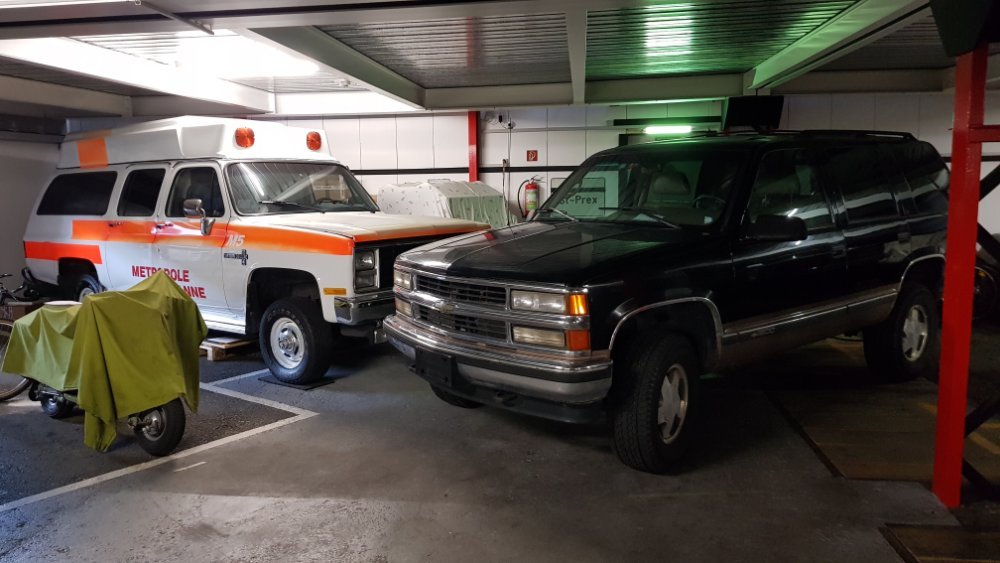

Tahoe II, le retour. Notamment pour démontrer par l'image que non, les SUV modernes c'est pas gros: J'ai loué des plaques pour 3 jours, du coup ça va rouler dur jusqu'à lundi. Il va toujours bien, étonnant pour un bahut resté à l'abandon 3 ans et sur lequel je n'ai encore pratiquement rien fait. Allez, sinon la petite anecdote: Comme évoqué plus haut, un peu dégoûté à cause de la corrosion, je l'avais mis en annonces...et j'ai du avoir 12 téléphones en une demi-journée, de la folie. En faisant x2 avec le prix. J'avais 3 rendez-vous de fixés pour le lendemain quand j'ai subitement chopé le covid dans la soirée, j'ai fini comme une merde 3 semaines au fond du lit le temps de cuver le truc et d'en récupérer, et évidemment j'avais annulé tous les rendez-vous et supprimé l'annonce à la hâte. J'ai eu assez de temps à zoner devant la télé pour réfléchir à ce Tahoe...et comme un con je ne me suis même pas rendu compte que j'avais sûrement la solution sous la main. J'ai recontacté le pote carrossier qui m'a refait toute la tôlerie de la Maverick, je me suis fixé un prix en tête, et je suis allé le lui montrer cette après-midi. La vie à joué en ma faveur puisque il est un peu dans les emmerdes et qu'il à besoin de monnaie...on à jeté un œil sous ce machin et étonnamment il avait pas l'air impressionné du tout...il m'a argumenté un prix, c'était un tiers de moins que ce que j'avais en tête...du coup j'ai même rajouté le bas de la tailgate au menu pour 300 balles de plus...on s'est serré la main, si j'arrive à le préparer d'ici-là, il le prend mi-septembre. Bref, une vraie bénédiction ce covid. Et donc changement de cap, je le garde. Franchement j'y croyais pas, je pensais pas pouvoir trouver un accord financier, j'en suis encore surpris.
Bon sang, il est drôlement plus beau comme ça! Incroyable que ce chrome n'était pas du cache-misère, bonne pioche! T'as changé les pneus aussi depuis l'achat, non? C'est la monte d'origine sur la photo? Le miens à des pneus d'une taille fantaisiste qui n'a rien à voir avec celle d'origine, par contre ça fait moins "roues de vélo" mais je me demande bien comment ça à pu passer au CT...

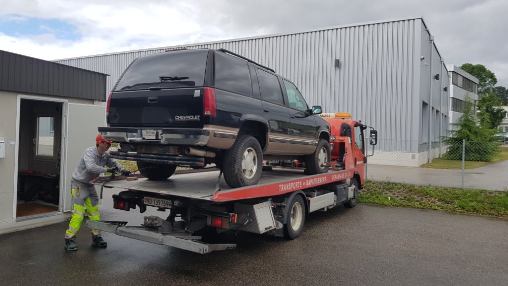

Bon, eh ben ça y est, ça avance dans le bon sens...enfin! Le Tahoe roule, et même bien. Sufisamment bien pour que je rentre avec à la maison koudalaportière. 60 bornes environ. J'ai pris le risque de louer des plaques temporaires pour 3 jours, et j'ai été récompensé: Les freins arrières sont réparés, il freine bien et l'additif Posi dans le pont semble avoir aidé: Il ne grogne plus qu'à quelques rares occasions en manoeuvrant et seulement à froid...à voir ces prochains jours, j'ai fait 120 bornes avec, maintenant l'huile est bien brassée, ça à l'air de mieux aller. Sinon en dehors de freins et du pont ces derniers jours je me suis un peu penché sur l'électricité sous le capot...et cherchant de la motivation, j'ai sorti le kilo de polish et tombé les roues pour les laver au produit...ça commence à causer, je voulais voir un peu le potentiel de la bête...j'ai vu: Problème? Je dois viser au millimètre pour qu'il rentre dans le garage, et c'est en tordant l'antenne radio avec une ficelle et en dépassant de 30 centimètres de la place. Et autre problème...je commence à m'y attacher, je crois que ça vient...je connais cette sensation...j'ai une petite idée de comment ça va se terminer...bref! Maintenant, ben j'ai deux jours radieux devant moi pour le réveiller de ces quelques années hors circulation, lui faire faire le pays dans les deux diagonales et en profiter. Youpie! Je vais être le roi du pétrole!!!
