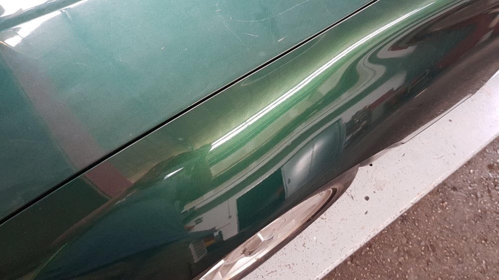

    Conseil achat pick-up

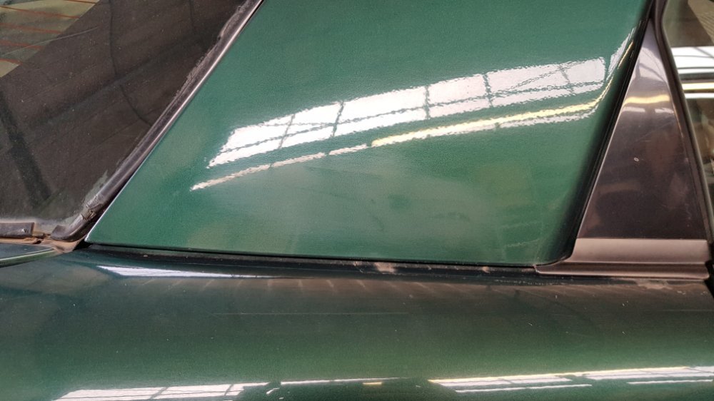

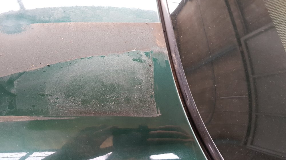

  13. Merci! Quelle rouille, ça? Juste de la surface...vraiment rien d'inquiétant heureusement. Aujourd'hui petite journée légère, tout juste le temps de frotter les endroits recouverts de voile de peinture beige, essentiellement dans les coffre. Mais super nouvelle: Tout est parti, plus aucune trace. C'est cool!
  14. Fin de la vidange de boite: Petit suintement après la mise en huile du coup resserage, ça a l'air OK. Remontage de la console centrale réparée: Remontage des pièces restaurées et reconnexion de la barre stab: J'ai aussi trouvé une solution pour supprimer le voile de peinture beige qu'il y à partout sur la carrosserie, les joints et autres: Le sans plomb. Ça demande un peu de doigté mais ça part bien, une fois terminé on ne verra plus rien de ce boulot de gorets. J'ai aussi fini de réparer le pare-choc avant et pendant que j'avais la colle dehors, j'ai aussi recollé le joint du hayon arrière qui était décollé à une extrémité. Bref, ça avance gentil...

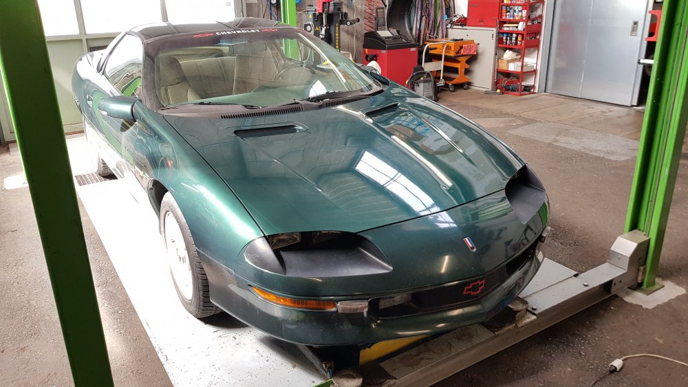

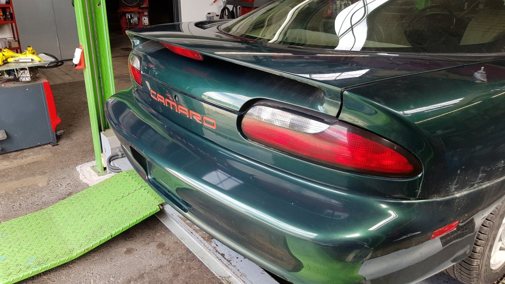

  16. Bon les enfants, un samedi comme je les aime: Rien foutre le matin, bricoler à la mi-journée et rien foutre (avec une bière et une pistache) le soir...la belle vie! Donc, arrivé au garage vers les 10h00, encore en habits de ville, j'ai décidé de commencer par un rapide essai routier (rapide parce que la pompe à eau pisse l'eau de partout, c'est de pire en pire)...et alors là stupéfaction: J'ai troqué une grosse daube anémique qui tourne mal contre la version routière de la fusée Ariane! Elle démarre nickel, tourne bien rond, j'ai perdu le souffle qu'elle avait à l'échappement au ralenti, elle sent moins l'essence, tourne globalement mieux...il reste juste une légère hésitation au début du temps de chauffe quand je mets beaucoup de gaz...mais bon...elle à du faire des milliers de kilomètres avec des consommables morts en tournant beaucoup, beaucoup trop riche donc je suis pas inquiet, je suis prêt à parier que si je pouvais aller la débourrer sur 200 bornes elle finirait sûrement de se réparer toute seule. Je vais pas chercher plus loin pour l'instant. Mais bref le pire c'est sur route, plus aucun lag à l'accélération...je l'ai gentiment laissée chauffer et au retour en ligne droite dégagée j'ai mis la semelle au plancher pour voir: Kick-down, collé au siège, aiguille qui part à 5000 tours: -"Niiiiaôn!"...je suis arrivé au garage à 140...pas de doute: Y'a un truc de réparé, et la cavalerie est de retour au complet. Donc youpie quoi...enfin, enfin je commence à voir une amélioration, cette fois ça vient. En tout cas le grand service, le nettoyage du throttle body et le capteur TPS neuf lui auront fait du bien et mon diagnostic devait être plutôt correct. Bonus: J'ai plutôt bien bossé sur les freins et la purge: Le témoin ABS ne s'allume plus, ça freine fort et beau droit. Et elle fait un peu moins teuf-teuf depuis que j'ai déposé-retaraudé et resserré l'EGR...y'a moyen d'écouter un peu la mécanique, ça fait plaisir. Bref, la journée commençait bien. Sinon, plié aujourd'hui: -Nettoyage et recollage de tout ce qui en avait besoin: Entoutage du sélecteur, commandes de vitres des deux côtés, tapis de sols, manchon d'admission, panneaux de portes etc. Pendant que j'y étais, polissage de l'affichage du sélecteur: Vidange de boite: Inspection et nettoyage du carter et de la visserie: Et encore quelques autres bricoles pas prises en photos. J'ai aussi eu le temps de réfléchir...à la suite des événements...et à comment goupiller les travaux avec ma semaine de vacances de début septembre, ça donne ça: -Lundi fin de la vidange de boîte, remontage des pièces peintes et remontage et finitions de la console centrale. Après-midi taff. -Mardi taff...je vais rien pouvoir toucher -Mercredi ou jeudi selon le taff, vidange, visite et joint de pignon du pont AR. Remise en huile et ensuite descente du lift...je vais pas l'y laisser alors que je vais partir 10 jours, connaissant les connards avec qui je bosse...je vais me grouiller de déposer le coupleur de chauffage introuvable et percé de rouille pour aller le mener chez le spécialiste pour le braser, en espérant qu'ils puissent le faire pendant mon absence. Avant de partir, de mon côté si j'ai le temps, je ferais un dernier rinçage sommaire du circuit de refroidissement et je lui ferais la pompe à eau et le thermostat. Avant de la monter sur chandelles pour pouvoir tomber les 4 roues et les laver-polir, bosser sur les passages de roues et tomber les tambours pour les repeindre. Ce qui devrait nous mener au début de la semaine suivante...moment auquel je pourrais partir sereinement en ouacances. Objectif: Avoir réglé le pont, livré le tuyau à réparer et torché les travaux sur le refroidissement d'ici-là. On va voir si j'y arrive...'va pas falloir mollir.

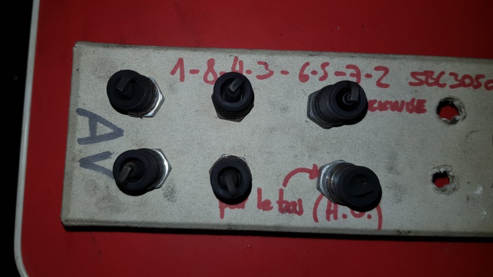

  17. Merci bien!!! Les pièces sont arrivées en avance, ce matin à 11h00. Voilà ce que j'ai pu faire aujourd'hui: -Bougies...et euh...évidemment ils avaient mis les mauvaises...et moi qui cherche pourquoi elle tourne pas terrible, allez savoir... Filtre à air...pas la peine de vous indiquer quel est l'ancien et le nouveau... Capteur TPS: Filtre à essence: L'ancien était...d'origine. Merveilleux. Pendant que je revissais les raccords, je vois un truc traverser l'atelier... Je me suis trouvé une nouvelle collègue. Madame musaraigne! Après lui avoir trouvé un nouveau logement au milieu du champ du voisin, retour aux outils. Après plusieurs jours à baigner dans le degrippant et quelques sessions de massage, essais de dévissage de l'EGR et de son embase...yesss ça sort!!! Elle est dans un état douteux et les joints sont morts mais j'ai pas encore commandé la nouvelle puisque jusque-là je n'arrivais pas à sortir la visserie. Du coup je vais pouvoir y aller maintenant. Fin d'après-midi peinture avec la fin des pièces giclées hier. Et quelques bricoles non photographiées, comme le gainage à neuf du faisceau de la pompe à essence ou encore du faisceau de porte conducteur. Rien de bouleversant. Suite demain...je vais sûrement descendre pour quelques heures. Ça va se jouer entre le recollage de toutes les bricoles pétées (je suis allé acheter de la Loctite 406 ce matin, j'étais à cours) et la vidange et filtre de boite...a voir...peut-être même les deux.

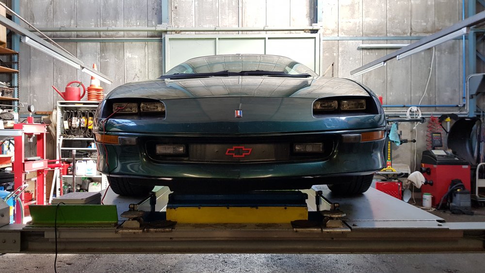

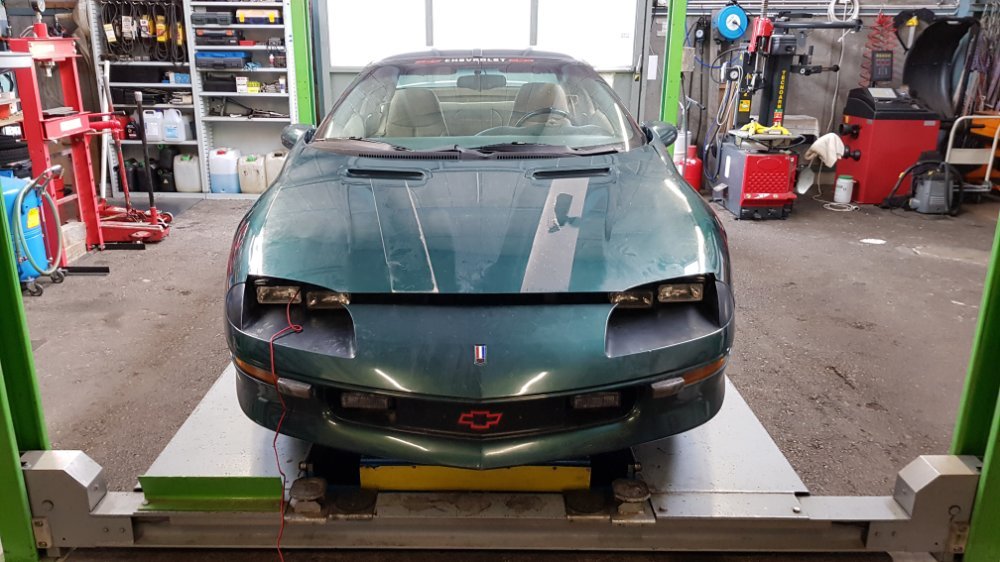

  20. Bon ben la suite...bosser c'est chiant, donc j'ai pas mal bricolé. Déposé: -La traverse centrale pour décapage et peinture -Les deux fixations des biellettes de barre stab à la caisse pour décapage et peinture -Panneaux de portes, à revoir complètement -Habillages de portes -Haut-parleurs et fixations -Haut de console centrale autour du sélecteur pour réparation (cassé) Fait: -Tombé l'admission, désolidarisé le pare-choc avant, les fixations basses de l'aile AVG et le pare-boue pour comprendre pourquoi les alignements étaient à l'ouest, compris que ça avait tapé au niveau de l'aile, redressé du mieux que possible les fixations au tablier avant, repris les alignements, triché un peu en fraisant de quelques millimètres la lèvre du pare-boue...tout rentre, plus de tensions, c'est beaucoup mieux. -Décapé, traité et repeint les extrémités de la barre stab arrière, la fixation du flexible de frein arrière au châssis, l'extrémité de la sortie de pot (en noir, pour essayer de la rendre plus discrète) et divers petits recoins -Déposé, inspecté, nettoyé et reposé et surtout fixé la console centrale, réparé le rétroéclairage du sélecteur pendant que j'étais là. -Réparé le rétroéclairage des portes -Diagnostiqué l'espèce de foutoir bricolé pour alimenter les haut-parleurs des portes avant...des fils en travers la bagnole dans toutes les diagonales alors que les fils d'origine, coupés et encore alimentés, traînaient dans les fonds de portes à pas 10cms des baffles...allez comprendre...j'ai tout bazardé, restera à souder des rallonges et des connectiques propres et ce sera nickel...et du coup le fader et la balance du poste Delco-Bose d'origine refonctionneront... Commandé: Hier soir, environ la moitié des pièces, mais surtout les plus urgentes et importantes notamment de quoi achever le grand service, s'occuper du pont AR, la pompe à eau et le capteur de position de papillon. Bref, on avance...si je tiens le rythme peut-être même que je pourrais rouler un coup avec cette année...mais 'va pas falloir roupiller. Photos:

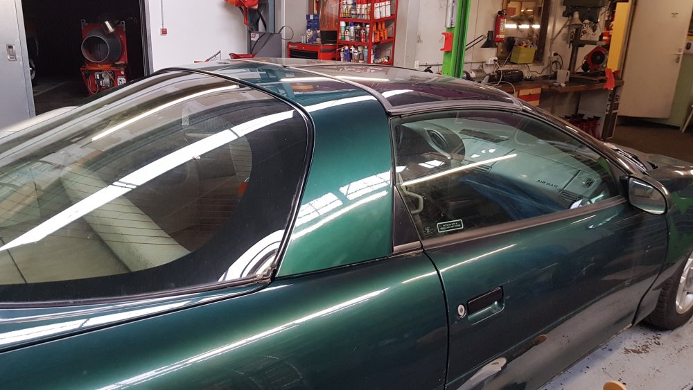

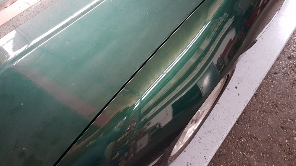

  21. L'extrémité du lift, à 1m50 de distance et toutes portes fermées sans le moindre courant, est complètement recouvert de brouillard, j'ai du sortir l'acétone. Pareil pour tout ce qui se trouve autour. Alors voilà...je sais comment m'y prendre. Et j'ai toujours pas de passion pour le boulot bâclé...sans compter que si c'est économiser du temps en masquage pour le reperdre en décontamination peinture, pareil, je vois mal le gain.

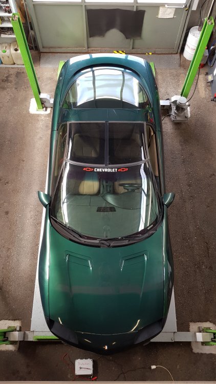

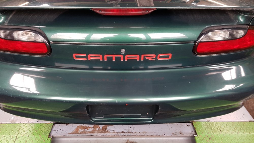

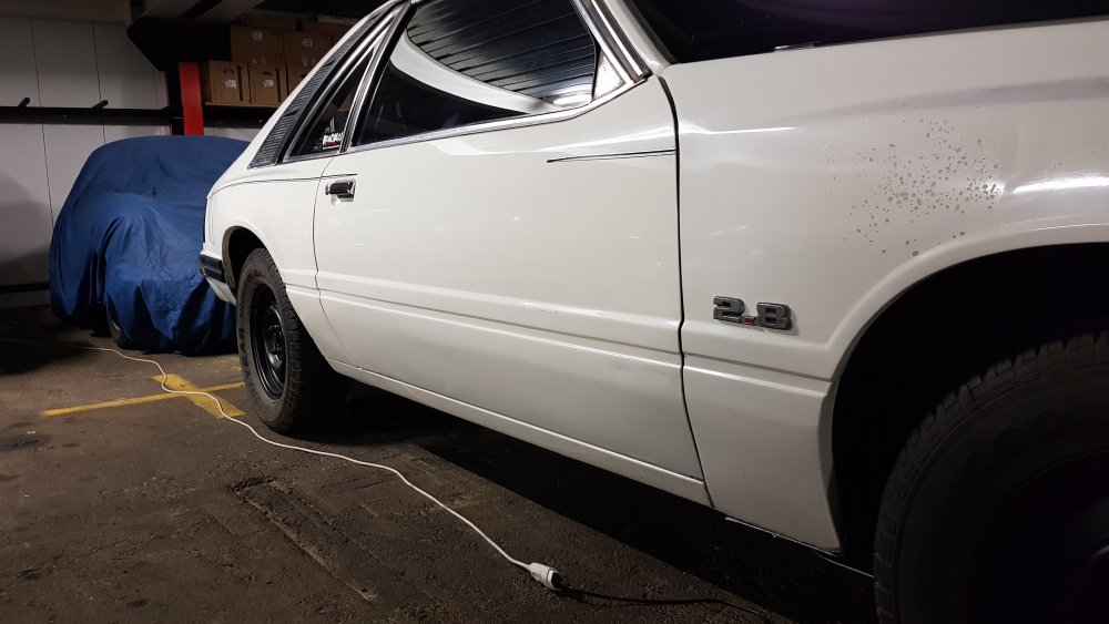

  22. Merci!!! Et de rien! --- Bon mes petits talibans, Objectif du jour atteint, les bas de caisse sont antigravillonés. Pas hyper ravi du résultat j'avoue, y'à beaucoup plus de grain que ce que j'aurais aimé...mais c'est quand même propre et nettement mieux qu'avant. Sans compter que d'ici lundi j'ai espoir que ça se soit encore un peu plus uniformisé au séchage. Les bombes d'antigravillon que j'avais avaient une date de péremption, évidemment échue...je me suis toujours dit que c'était des conneries pour faire vendre les suivantes mais au final je me demande si ça n'aurait pas un rapport...allez savoir... Le masquage à aussi été long et laborieux...enfin bref du début à la fin ça n'aura pas été très fun...mais il fallait bien y passer. Croyez-le ou non mais sous ce bordel se trouve une Camaro '95: Tsssss-tsss: Résultat: Semaine prochaine je vais quasi assurément devoir la sortir de l'atelier, donc peut-être que lundi en vitesse je goupillerais la réparation du passage de roue AVG, et le reste se fera hors lift...à commencer par la dépose du boitier papillon pour nettoyage aux ultrasons.

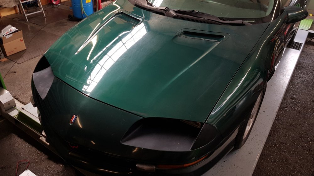

  24. Bricoles du jour: Brossage, dégraissage et peinture des bricoles un peu trop rouillées à mon goût sous la caisse...supports moteur, pare-chaleur de l'échappement, extrémités du berceau avant, traverses, etc. Ce qui est démontable et le pont seront faits plus tard, dans deux semaines sûrement. Ensuite...c'était pas prévu, mais je me suis subitement dit que sur le lift, ce serait plus simple. Les bas de caisse ont été blacksonnés, je...ben je vous laisse juger de comment: Voilà. Dégueulasse. En débordant sur les portes, avec les poils du pinceau incorporés dedans...une vraie merveille. Avec la lumière rasante, j'ai eu vite fait de comprendre pourquoi: Le côté conducteur est beau droit, mais le passager ça skie dans tous les sens...hypothèse: Le mec s'est farci un trottoir et ils ont bourré la bosse comme des cochons au mastic, sans aucune finition. Déblacksonnage et bingo, tout juste: Dommage, parce que de l'autre côté, elle est nickel: La bonne nouvelle, c'est que ça ne cachait pas de rouille et que globalement des deux côtés elle est 100% saine et en peinture d'usine. 4 heures à frotter mais ça se dilue plutôt bien à l'essence, cette merde. J'ai pu tout enlever. Je ne voulais pas gicler une nouvelle couche par-dessus ce beuzier strié, même en giclant mouillé au max j'aurais pas pu combler les traces de pinceau. Inutile de dire que d'aller engraisser un carrossier de deux briques pour redresser ça ou changer le bas de caisse n'est pas une option sur ce projet, le seul et unique objectif est le suivant: Faire du propre, et que ça coûte pas lourd. Donc j'ai d'ores et déjà tout re-poncé, lissé au mastic polyester bi-composant...demain je lisserais ça à la cale, ensuite masquage propre dégraissage final et ce sera deux couches d'antigravillon propres et sans grain. Et j'ai fini la journée par la vidange moteur et filtre. La suite demain. Le combat continue!
