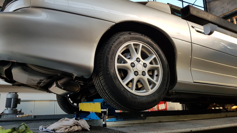

    Merci! Ouais, elle avait bien morflé cette pauvre auto. Bon ben vu que j'ai toujours la flemme de monter un topic dans le showroom je continue ici. Période d'emmerdes comme j'avais plus traversé depuis longtemps, ce matin passage au CT de la Camaro 2000...j'étais pas chaud, mais alors pas chaud grave...petit essuyage de dernière minute, petit tour de chauffe dans le quartier pour qu'elle soit bien chaude pour la mesure des gaz. Facteur qui m'inquiétait d'autant plus: Depuis le Covid on n'a pratiquement plus de contact avec l'expert qui examine la bagnole, et plus possible de faire le tour de test embarqué en passager...ce qui était souvent l'occasion de discuter, d'expliquer un ou deux trucs...bref... Heureusement une demi-heure plus tard j'ai revu mes clés et...ça: CT vierge, zéro défaut. Avec les félicitations de l'expert. Ça fait toujours plaisir, pour l'éternel insatisfait que je suis...c'est quand même toute une saison froide à dévisser des boulons et à se geler les couilles dans le garage qui se voit récompensée. Donc maintenant ben, 3 ans peinard, ça va rouler. J'ai deux ou trois bricoles sous le coude à finaliser à l'occase, je la prendrais au boulot une journée pour solder ça, mais sinon strictement rien à prévoir. J'ai aussi fait les niveaux ce matin après 1500 bornes, tout va bien et surtout j'ai eu l'agréable surprise de constater qu'aucune trace d'eau n'était réapparue dans l'huile ou dans la goulotte de remplissage d'huile, ce qui prouve bien que c'était juste beaucoup d'humidité résiduelle qui était due aux conditions de stockage déplorables dans laquelle elle baignait avant que je ne la récupère. Bref, prochains travaux: Que dalle, rouler.

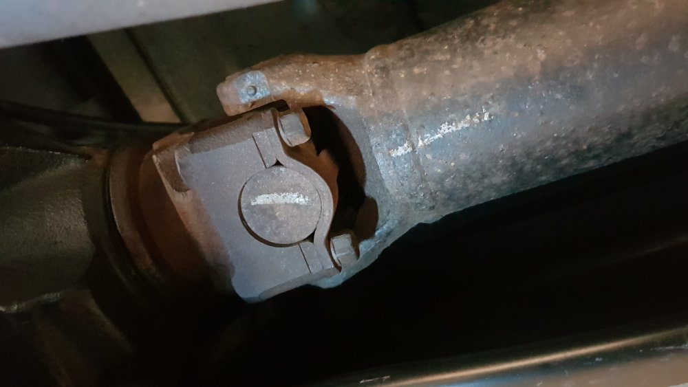

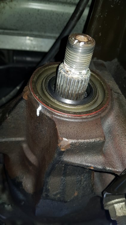

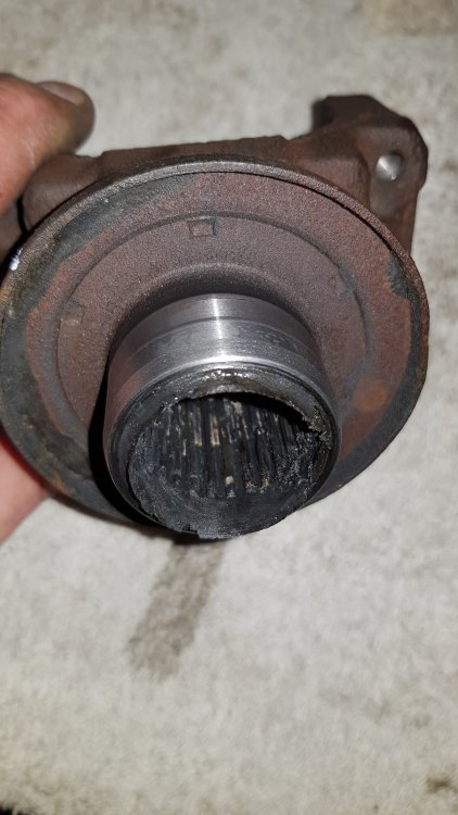

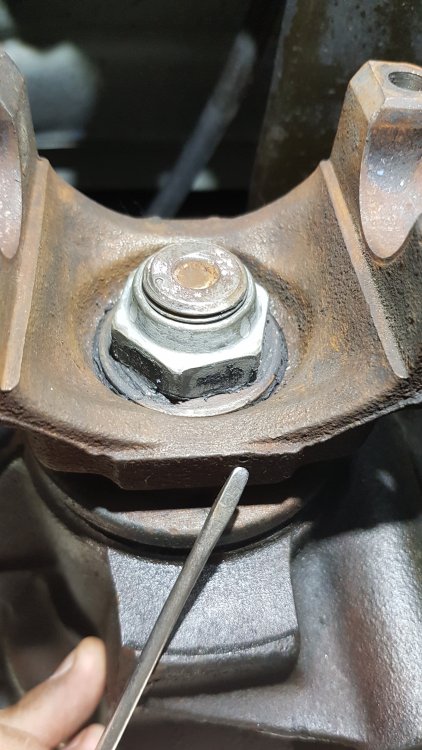

  14. Elle fonctionne nickel, rien à redire. Seul truc notoire, le yoke de l'arbre de transmission n'est que très peu emmanché sur l'arbre de sortie de boite, mais bref...dans tous les cas rien qui ne puisse générer du bruit au niveau du pont AR. Bref, un mois plus tard je continue à rouler avec ce bruit, toujours aucun début de solution...j'apprends à vivre avec, mais ça me gonfle.

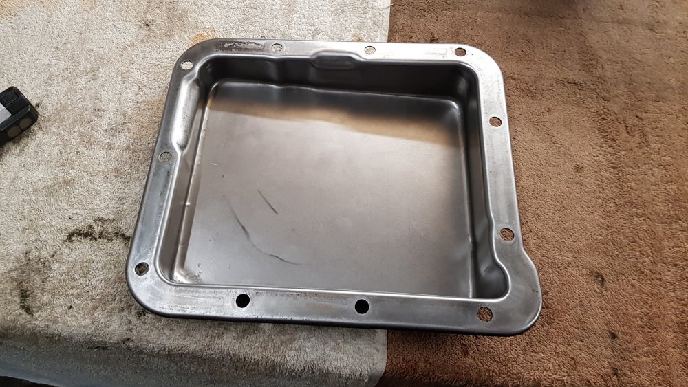

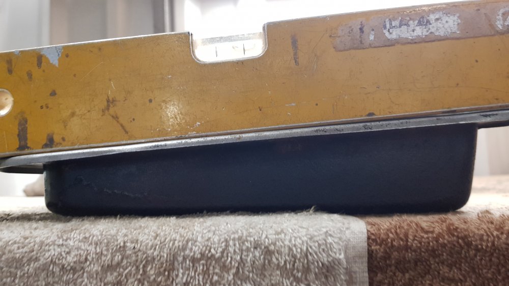

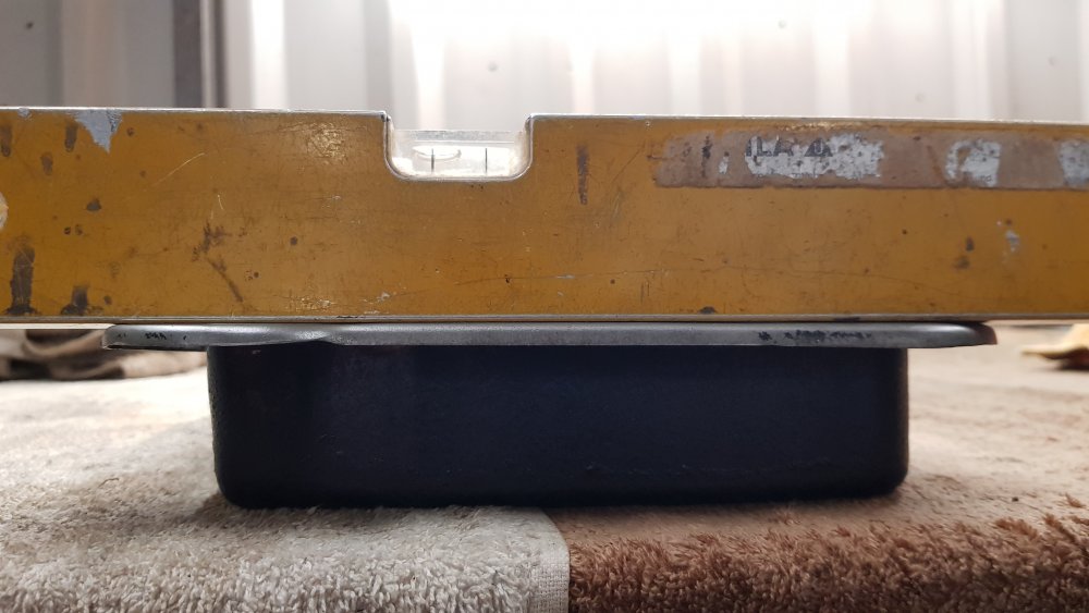

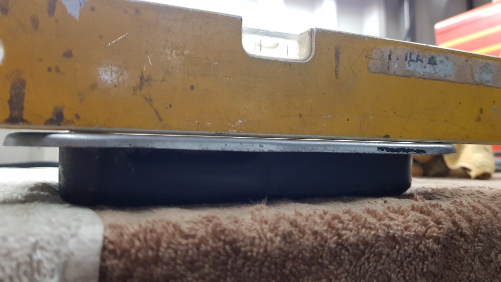

  17. Bon ben le carter est tombé, pour l'instant rien de choquant: Huile belle propre, limaille habituelle sur l'aimant. En revanche le carter est déformé au niveau des boulons, je me demande même si c'est pas moi qui ai fait la connerie à l'époque...enfin bref: Pour redresser ou du moins atténuer, on fait comment? Comme ça? Ou est-ce qu'il existe d'autres moyens qui ont fait leurs preuves?
  18. Merci! Pour le joint il n'y en avait pas, et il n'y en aura pas non plus à l'avenir puisqu'il n'est pas contenu dans mon kit. N'empêche, je trouve ça bizarre...

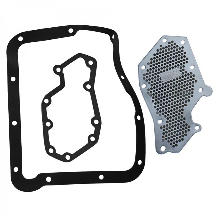

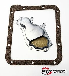

  19. Salut les pros, Le champion de la question con en à encore une sous le coude! Yahoo! Je souhaite faire une vidange de la boite C4 de ma Mercury Capri de 1979, j'ai quelques kits crépine + joint dans les cartons...sauf que...je trouvais étrange que le joint entre la crépine et le valve body ne soit pas fourni...et en cherchant sur le net il semble exister les deux versions, avec ou sans: Du coup question: C'est quoi ce bordel? Il est facultatif ce joint ou bien? Autre question: Est-ce qu'il est nécessaire de serrer au couple la crépine au valve body ou c'est pas la peine? Et si oui, à quel couple précisément? Et encore autre question: J'ai pas de Type F sous le coude, mais un baril de Dextron III...ça va le faire quand même non? C'est juste pour faire l'essai sur quelques mètres puisque vraissemblablement la boite est toastée, en Drive elle ne monte plus les vitesses...alors que sur la position "2" elle passe la deuxième...sûrement les disques HS, je présume. D'avance merci...tout ça est d'un intérêt très relatif mais ça me turlupine.

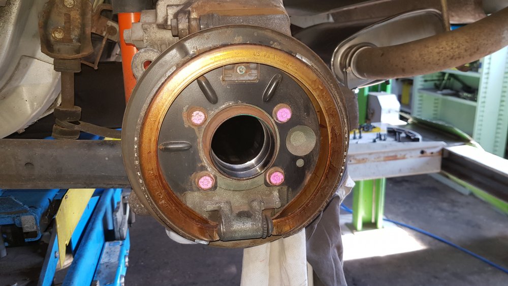

    Eh ben ça tombe bien, hier c'était "plus tard". Et il était temps, on aurait dit les câbles de frein du Titanic. D'ailleurs la dépose à été laborieuse... Et oh miracle, ça freine enfin juste! Plus de tension au repos à gauche...je me demande bien comment j'avais pareillement pu passer à coté de ce problème, l'inexpérience à coup sûr. Pendant que j'avais les mains dedans je suis tombé sur un axe de maintien de sabot usiné trop court, j'avais plusieurs jeu d'avance dans les cartons alors je l'ai benné. Petit dépoussiérage-regraissage à neuf, réglage de course des freins de service et du frein à main: Ça marche nickel. Quand il fera beau (j'espère avant juillet, mais bon...), je la ressortirais pour aller l'essayer sur route et voir si elle roule mieux et surtout si la boite passe plus facilement...depuis toutes ces années que j'ai cette bagnole je l'ai toujours roulée freinée, c'est quand même un comble... Pis bon ben vu qu'elle squatte l'atelier pour le weekend et que lundi je suis en congé, je vais avoir toute la journée de lundi pour tourner autour et regarder quelques bricoles et surtout je pense mettre un bon coup de nettoyage à l'intérieur. En tout cas ça fait plaisir de remettre un peu les mains dedans...je l'aime toujours bien cette caisse.

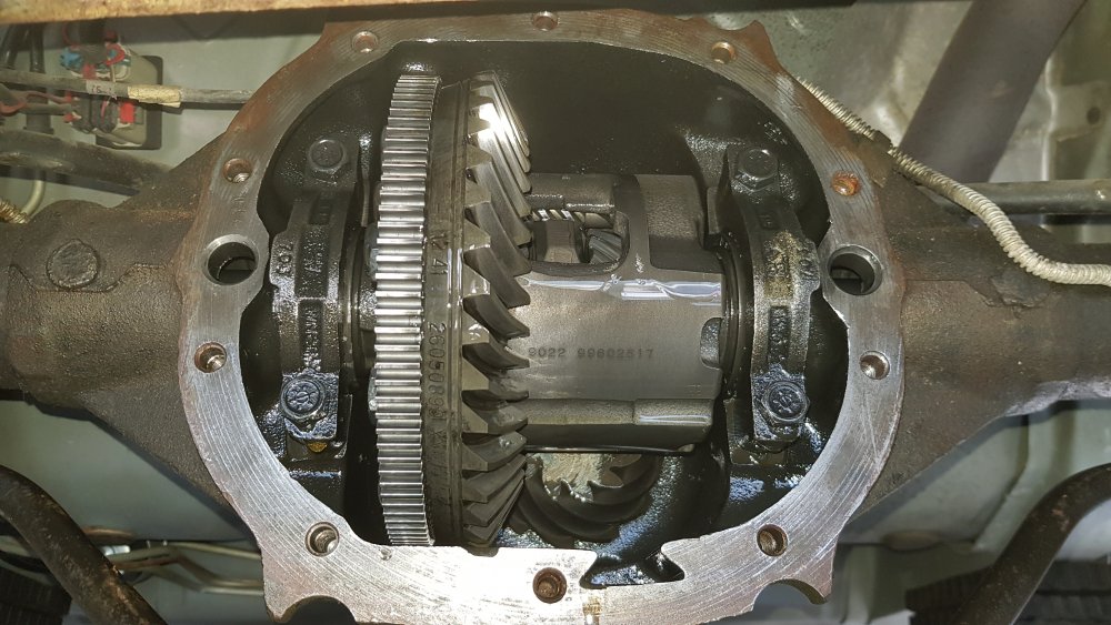

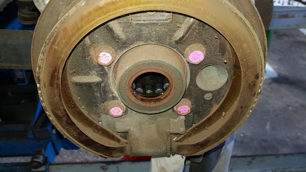

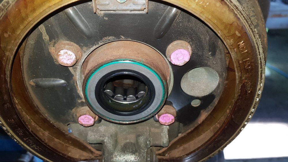

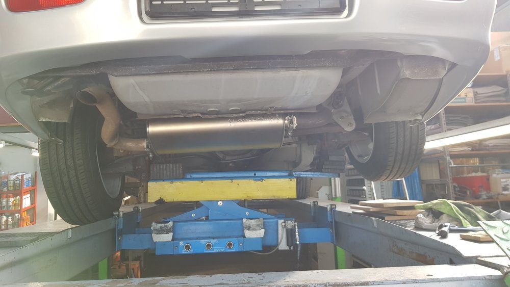

  22. Autre indication, pour autant qu'elle apporte quelque chose: Après un bon trajet hier et après avoir volontairement conduit un peu brusque sur la fin du trajet pour provoquer le bruit, aussitôt arrivé à la maison j'ai pris les températures au thermomètre lazer: Point le plus chaud: Le pignon, 60°. Au niveau des carrier bearings: 40° Au niveau des roulements de demi-arbres pareil: 40° J'ai lu sur quelques forums US que les 60° étaient la température normale de fonctionnement. Donc une fois de plus la même impression: Y'a du bruit...mais techniquement tout va bien! C'est à n'y rien comprendre...
  23. C'est un autobloquant malheureusement...mais merci! Franchement je n'y crois pas, j'ai testé tout ce que j'ai pu...et visuellement tout est OK. Aucun silenbloc même fendillé, pas de jeu nulle part...elle est en globalement bon état cette caisse. Elle branle un peu au freinage, certainement les disques voilés...mais c'est sans rapport avec le bruit puisque même en montant sèchement sur la pédale, le bruit continue. C'est un mystère...je ne sais plus quoi faire. Je commence vraiment à croire que c'est seulement en démontant complètement le pont que j'aurais le fin mot de l'histoire...
  24. Question subsidiaire, puisque le problème continue de me travailler: Pour essayer d'identifier le bruit et l'isoler avec certitude, comment faire? Pour tester les moyeux avants, notamment, si par hasard ça venait devant et que ça résonnait dans la caisse? (Probabilité: environ 0%, mais bon...) Passer la bagnole sur des rouleaux, roue par roue? (AVG, ensuite AVD puis les arrières?) Juste pour ma culture... Je précise que les moyeux avants n'ont absolument aucun jeu, si je saisis les roues à pleines mains et si je les fais bouger je n'ai strictement aucun jeu, pareil en faisant levier avec une barre à mine, et aucun bruit en les faisant tourner à la main dans le vide. J'ai aussi un moyeu avant neuf dans les cartons, mais de là à le swapper des deux côtés juste pour essayer...ca fait beaucoup de boulot dans le vide pour pas grand chose.

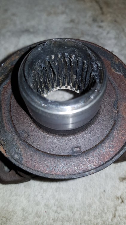

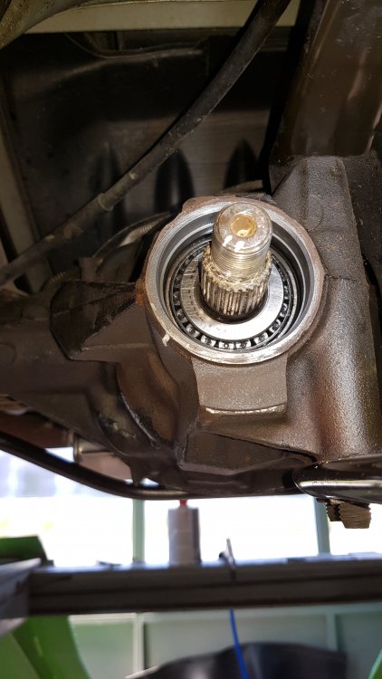

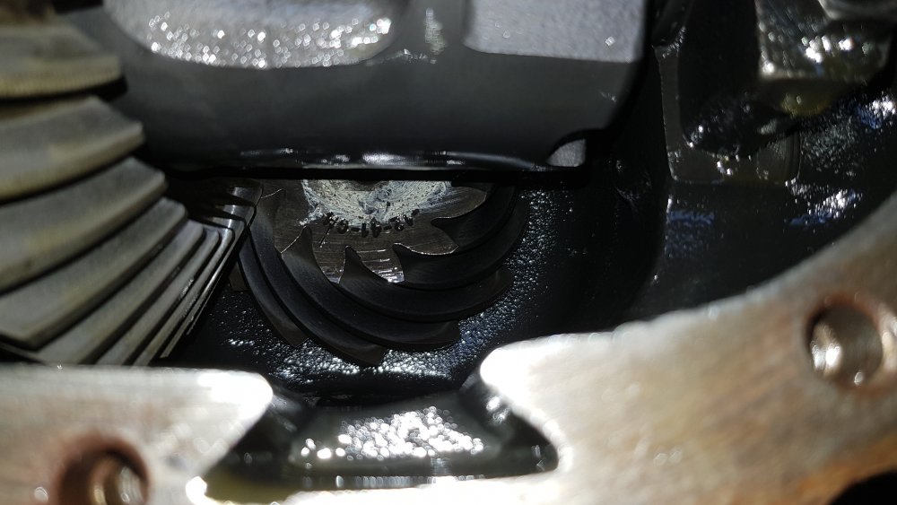

  25. Merci pour vos réponses et pistes diverses...comme dabe manque de temps pour répondre. J'attendais aussi d'avoir remis les mains dedans avant de donner des nouvelles. C'est chose faite. Et donc maintenant je peux le dire haut et fort: C'est le caca. Avant de démonter je suis retourné l'essayer sur route lundi soir. Ce qui m’a permis d'écarter d'emblée les freins, qui n'ont aucune incidence sur le bruit, en freinant rien ne change. Aussi, le pont ne fait strictement aucun bruit en le faisant tourner dans le vide, avec ou sans carter, il est parfaitement silencieux, tout juste un bruit de roulis des roulements de demi-arbres et de temps en temps une plaquette qui lèche le disque. Depuis, j'ai: -Ré-ouvert, re-vidangé. -Quasi rien sur l'aimant du carter. Contrôle du jeu aux roulements (carrier, le roulement extérieur du pignon, etc.): Aucun jeu axial nulle part. J'ai méticuleusement inspecté les engrenages du différentiel Torsen pendant une demi-heure: Rien, visuellement tout est OK. -Passé de la 80W90 semi-synthétique à de la Motul 75W140 100% synthétique et additivée autoblocant: Absolument aucun changement, ça gueule toujours autant. -Déposé l'arbre de transmission, dévissé le yoke du pignon, remplacé le joint de pignon, tout remonté. Mes observations: -L'arbre de transmission et l'écrou du pignon ont déjà été tombés: Il y à des marquages à la peinture sur l'arbre, des coups de pointeau frappés sur le yoke et le pignon, l'écrou et la rondelle tout comme le yoke étaient enduits de beaucoup trop de pâte à joint qui à dégueulé dehors et surtout...dans...le pont. Les marquages présents n'ont absolument aucun sens (pas les miens au stylo à peinture, ceux présents avant que je touche): Y'a pas de marquage sur l'écrou du pignon, y'a absolument rien d'aligné ou qui puisse s'aligner en tenant compte des marquages...bref, c'est le bordel. J'ouvrais le pignon pour changer le joint suintard certes, mais aussi pour sortir le roulement extérieur et pouvoir en regarder l'état ainsi que sa portée. Je n'ai jamais pu le faire: Les mecs ont tellement mis de pâte à joint qu'il y en à eu qui à été forcée entre la cage intérieure du roulement et l'axe du pignon...j'ai jamais réussi à le décoller pour le sortir... Donc bref, en gros: Visuellement, rien d'anormal. Le bruit? Toujours présent, toujours casse-couille. Je n'ai du bruit qu'en courbe en étant en roue libre ou en freinant, en tournant à gauche comme à droite, peu importe la vitesse, ça fluctue avec la vitesse de la voiture. Mais je n'ai aucun bruit en ligne droite, ni en courbe pour autant que la bagnole soit en charge ou au frein moteur, et donc quand les roulements et le differentiel sont sollicités. Je n'ai toujours aucune solution, rien de concret, et je suis à cours d'idée. A partir de maintenant toute nouvelle tentative sera coûteuse, chiante et sans aucune garantie de résultat vu que le problème est impossible à diagnostiquer sans éparpiller de A à Z le pont en pièces détachées sur un établi. Mes suppositions, en sachant que la seule partie de ce pont qui ait jamais été touchée par quelqu'un, c'est clairement le pignon. -Les mecs ont dévissé le pignon pour régler une fuite d'huile qui remontait les cannelures du yoke (classique), ils ont bourré de pâte à joint comme des gorets, remonté en serrant trop fort, foiré la précontrainte et écrasé trop loin le crush sleeve, tué les roulements. -Les mecs ont ouvert comme décrit ci-dessous, mis beaucoup trop de pâte et surtout sur le pignon plutôt que sur le yoke, la majeure partie à été poussée dans le roulement, ça à collé une partie des rouleaux aux cages ou c'est resté emprisonné un moment dans les cages les premiers kilomètres créant un point de chauffe: Pareil, roulements morts. -Les mecs n'ont rien compris aux marquages qui doivent impérativement être faits avant démontage et doivent absolument être respectés, ne les ont pas faits ou mal, ont tout remonté n'importe comment, ça a crée un ou des déséquilibres dans la chaine cinématique...et les vibrations ont lentement créé du jeu et buté les roulements du pignon. Enfin bref, je ne saurais jamais la fin de l'histoire, mais quand je vois la propreté du boulot, la quantité de pâte utilisée, que l'arbre de transmission, pourtant marqué à la peinture, était monté 180° à l'envers, que les coups de pointeau et les marquages qui sont cruciaux ne s'alignent pas entre eux et qu'il en manque la moitié (aucun marquage sur l'écrou du pignon par exemple...)...et que les mecs, après s'être donné la peine de démonter, ont réussi à remonter en laissant le joint de pignon d'origine sans le changer (surcout: 5 balles)...ça laisse une bonne idée de la qualité du travail...ça aide déjà à comprendre pourquoi ça ne marche plus comme ça doit. Donc bref, pour moi y'à un connard qui à touché au pignon, qui à fait n'importe quoi et qui à l'à buté. Maintenant je vais essayer de rouler avec cette caisse en l'état, si j'y arrive dans une année je referais une vidange de pont pour surveiller un peu ce qui se passe, si j'y arrive pas, ben...les chances que je la vende sont immenses, ou alors si je suis dans un jour de bonté extrême ou alors que je change d'état d'esprit, je verrais pour trouver un pro pour réparer ce putain de pont. Enfin, pour ça il faudrait déjà que ça tienne...parce que vu le bruit, si ça se trouve dans 500 bornes le problème va terminer de se solder de lui-même...ça m'étonnerait même pas...ça va pas faire des bruits de ferraille à vie, y'à bien un jour ou ça va finir en salade. Mais là il y à un gros avantage: J'en ai rien à foutre. Qu'elle explose cette bouse et le problème sera réglé, à ce moment-là je saurais exactement quoi en faire: Du balais, et racheter mieux.
