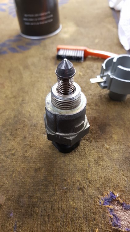

J'en rêve mais franchement j'y crois pas une seconde. -Il tient la dépression (testé avec une pompe à main) -Le petit piston que le modulateur actionne bouge bien sous l'effet de la dépression, rien de grippé, j'ai vérifié une fois que le carter était en bas. -Aucune trace d'huile ni au bout du connecteur ni dans la dépression, dont j'ai changé le morceau de souple vendredi -20 "Hg de dépression constante au ralenti à chaud pour l'alimenter, donc c'est parfait. Donc pour moi c'est pas ça. J'attends l'essai routier, ce sera hyper limpide: Pour sortir du bled, à pas 20 mètres du garage j'ai une interminable ligne droite de 10kms peu fréquentée...si au bout je suis à 5500 tours et toujours en première, ce sera réglé. Y'a qu'un truc qui me chiffonne dans cette histoire: Une boite morte avec une vidange propre...ça, j'arrive pas à l'expliquer.

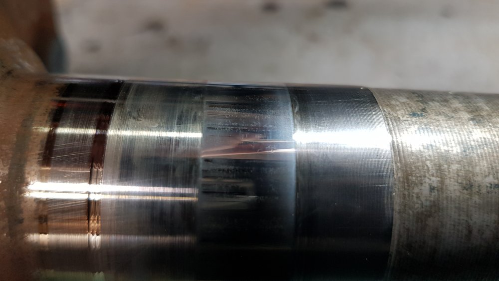

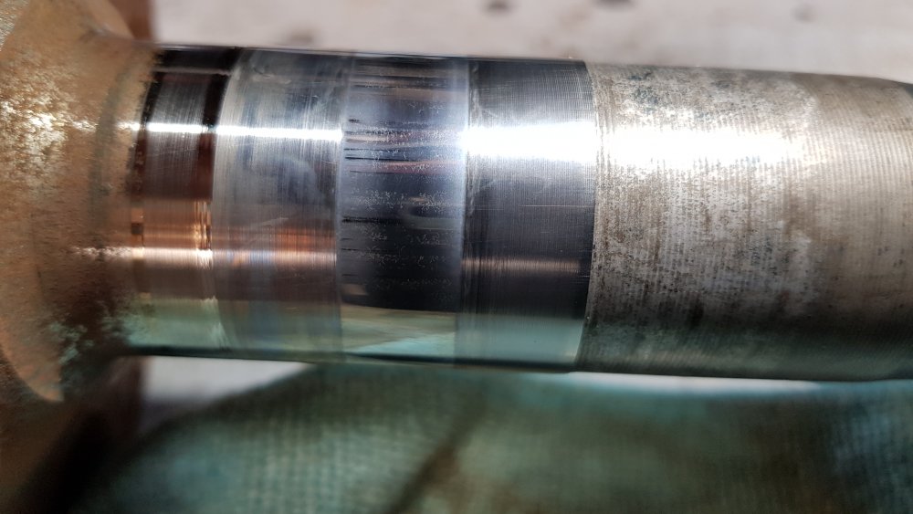

Merci à tous pour vos réponses! Il a fallu trancher et j'ai fait le pari des roulements neufs "simples". Et je n'ai pas touché aux demi-arbres, tout juste un rapide polissage. Après extraction les roulements d'origine étaient absolument identiques et je ne leur ai pas trouvé de défauts...mais bref, j'ai remonté tout l'essieu, demain il va me rester à le mettre en huile et j'irais la rouler un bout le soir pour voir si c'est réglé. Mais pour être honnête vu le bon état apparent des roulements démontés, je n'ai aucun espoir. À mon avis j'ai plutôt chié mon diagnostic et c'est probablement un moyeu avant qui est mort...à suivre. Et s'il s'avère que c'est toujours le pont qui semble gueuler en courbe, ben j'ai encore les repair bearings sur l'établi...y'aurait plus qu'à recommencer, je sais comment on fait maintenant.
Merci! Mais je pense que j'ai oublié de préciser une chose, le roulement n'a pas de portée intérieure, c'est le demi-arbre qui fait office de portée intérieure. Voilà une photo du roulement en place: Ca joue quand même? D'autres avis? Merci encore!
