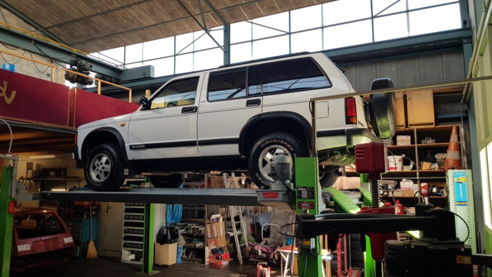

  2. Ouais...va comprendre. Donc, profitant d'un petit creux dans l'emploi du temps, le passage aux stands avant le CT ça s'est passé comme ça: -Vidange et filtre -Remplacement complet du liquide de freins -Remplacement des plaquettes avant (je freinais sur la colle...coup de chatte ) et joints d'axes d'étriers -Remplacement du moyeu avant droit (because jeu axial et usure asymétrique des plaquettes). -Dépoussierage et contrôle des tambours -Niveaux boite, boite de transfert, les deux ponts, LDR, lave-glace -Contrôlé le niveau de protection du LDR: -37°C, nickel -Dépose et nettoyage valve PCV -Dépose et nettoyage filtre à air -Graissage train avant complet et croisillons d'arbres de transmission -Dépose de l'actuateur d'embrayage des moyeux avants et du réservoir de dépression pour vérifier la présence d'huile de boite (rien, très bon signe) -Remplacement des soufflets de biellettes de direction des deux côtés, cette fois-ci vraiment au bout du rouleau -Dégraissage et nettoyage des soubassements -Attaqué à bras le corps le seul défaut récurrent des deux CT précédents: Un déséquilibre de l'amortissement à l'avant qui passait juste dans la tolérance. Multiples passages au banc, une dizaine de tentatives de réglage de la tension des barres de torsion (réglées n'importe comment mais j'avais jamais pris le temps de me pencher sur le cas...)...pour en arriver au constat que l'amorto AVG Monroe pourtant neuf de 6 ans devait être mort dans le carton depuis le début...montage d'une paire d'amortos neufs Gabriel, réglé la tension des barres de torsion comme d'usine, re-passage au banc: 1% de déséquilibre...on remerciera le contrôle qualité de chez Monroe...ou plutôt son absence. -Dépose de la tête et du rotor d'allumeur pour nettoyage des contacts -Dépose des roues, nettoyage et rotation AV-AR/G-D -Revu la fixation de la lame avant et des antibrouillards avec de la visserie neuve -Vérif de tout ce qui est électrique: Phares, essuie-glace, lave-glace et autres équipements -Graissage charnières et serrures -Petites retouches peinture au châssis Un weekend de boulot sans trop de stress...mais tous les 3 ans, je lui dois bien ça. Et il y à pas longtemps (4 mois), je lui avait fait la manchette de cardan extérieure gauche...percée à 285'000kms, elle est pardonnée. Hier, en sortant de la fosse, le contrôleur me dit: -"Eh beh il est entretenu votre véhicule!" ...il devait pas savoir qu'il avait Pinaillon 1er en face... Quelques photos du massacre: Voilà voilà...tranquille pour quelques temps j'espère.
