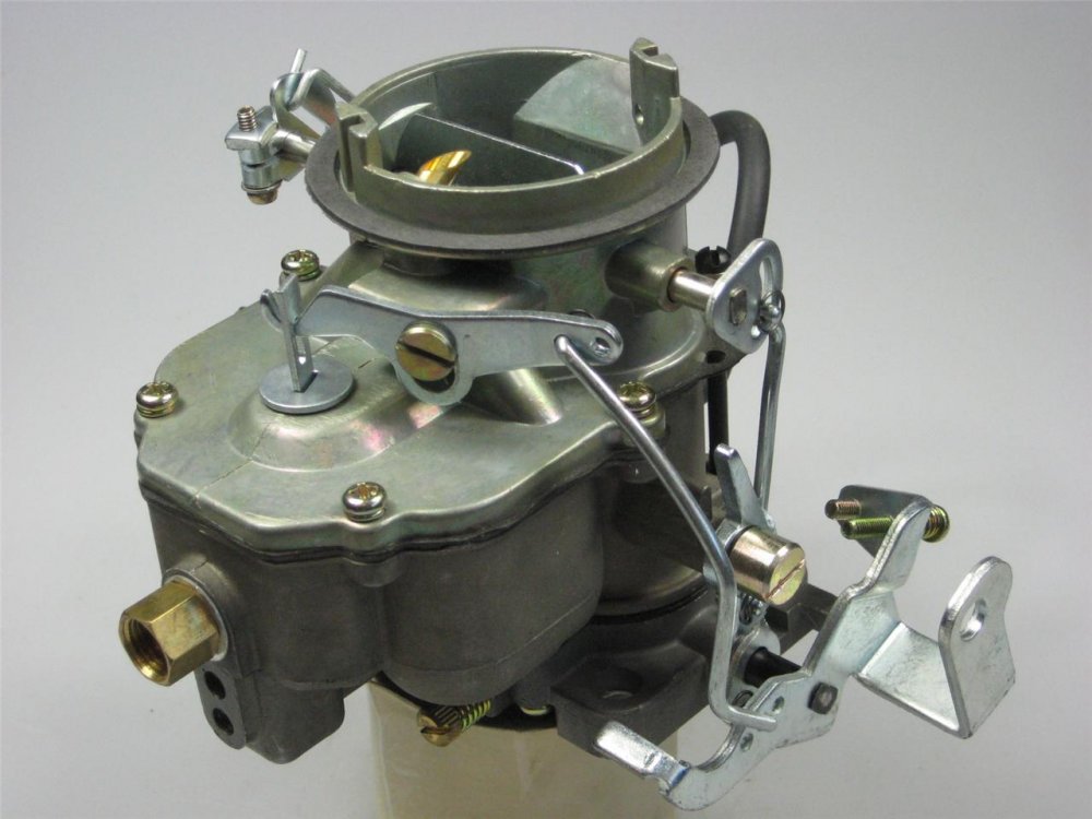

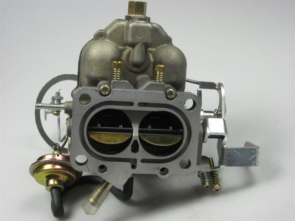

  7. merci de vos réponses , celui-ci semble correspondre de visu : CK390 carburetor kit for Carter BBD carburetors par contre le prix 61,74$ pour une pochette de joints , ça fait presque le prix de mon carbu

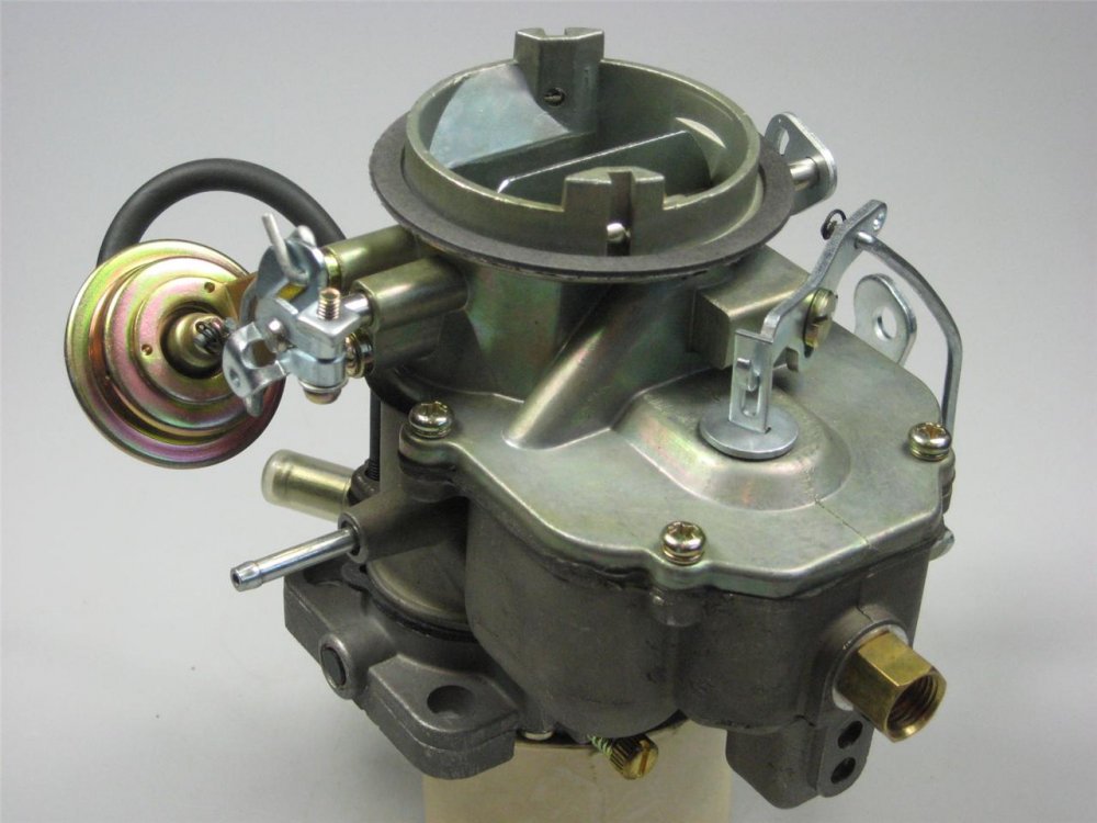

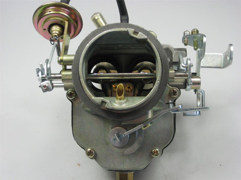

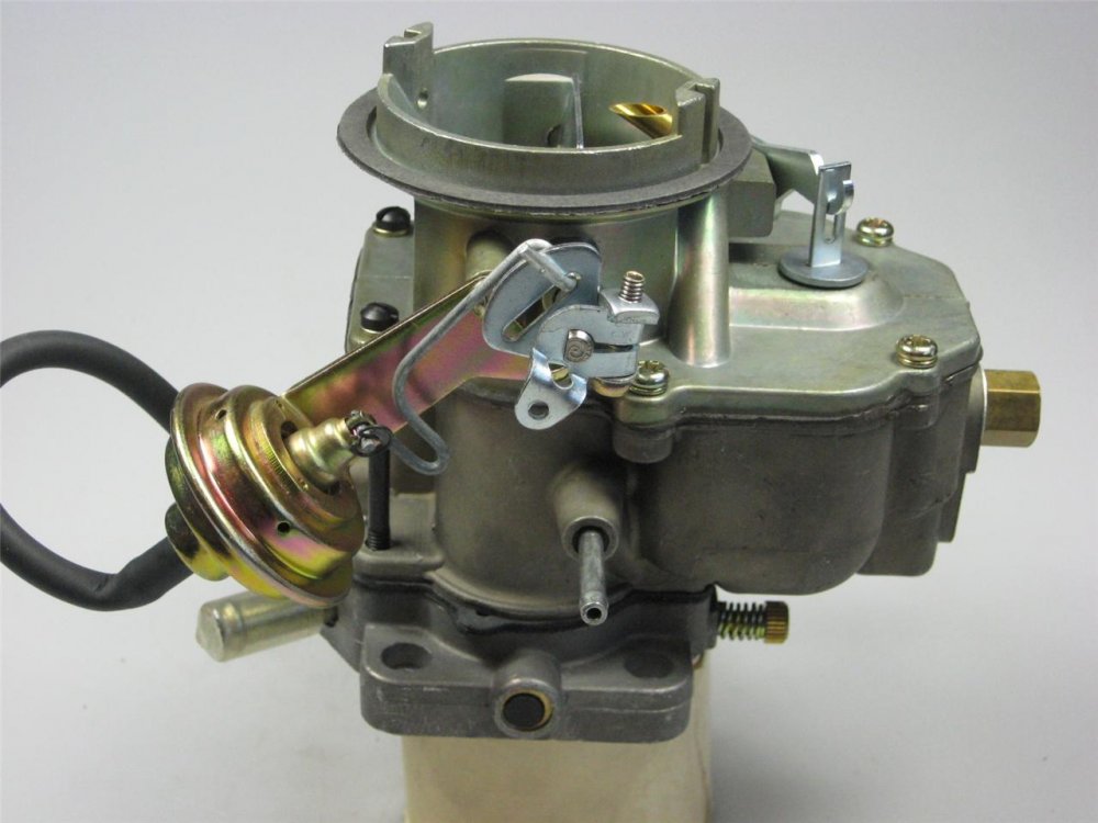

  8. Slt la team, je recherche à trouver avec difficulté un kit de réparation pour ce carburateur, je cite : " 1966-1980 CHRYSLER CARTER TYPE 2bbl CARBURETOR fits 273-318c.i. V8's pt#180-5624 YOU ARE LOOKING AT A "NEW" CARTER TYPE 2BBL MODEL "LOW TOP" CARBURETOR FROM VAPEX, A LEADER IN PRECISION REMAN CARBURETORS. Fits: 1966-80 CHRYSLER'S w/273-318ci 8cyl engine that use a model BBD 2bbl. (NOTE: NEW UNIVERSAL CARTER "TYPE")." Mais sur rock auto il y a trop de kit différent qui englobe 1966-1980 et le carburateur est plus récent que la voiture comment trouver le bon kit de joint ? Merci

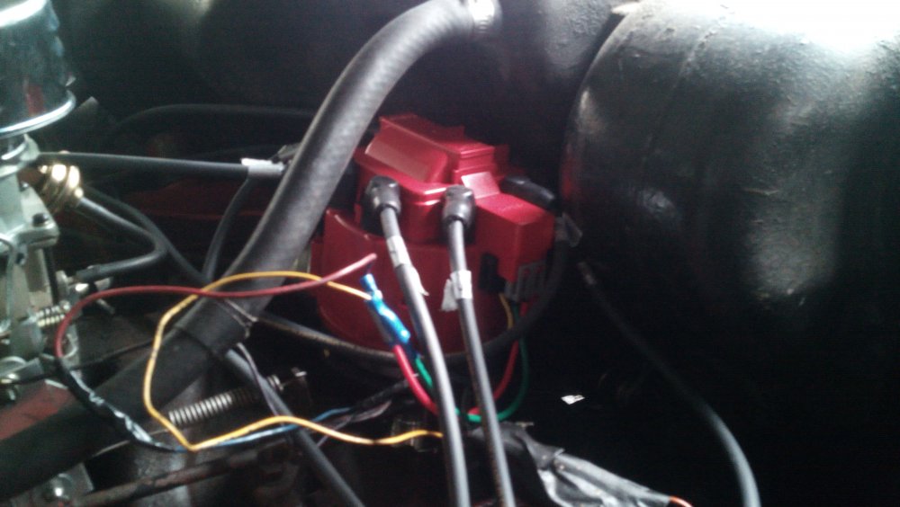

  10. Oui , il faut caler l'allumeur et raccourcir certains fils de bougies , mais c'est très prometteur sans réglages
  11. il y a du nouveau l'allumeur électronique fonctionne, enfin le deuxième allumeur, le 1er avec bobine externe n'a jamais fonctionné, le même vendeur proposé avec bobine interne, et ça passe juste juste , la tête est particulièrement imposante voilà une vidéo a froid , sans réglage à la strobo pour l'instant ( faudra augmenter le son) Concernant les améliorations, le démarrage est fulgurant voir instantané, le rendement et la combustion est bien plus performant, la voiture semble avoir gagné des chevaux , avant l'aiguille du compte tour oscillé légèrement de temps en temps, la c'est un vrai métronome

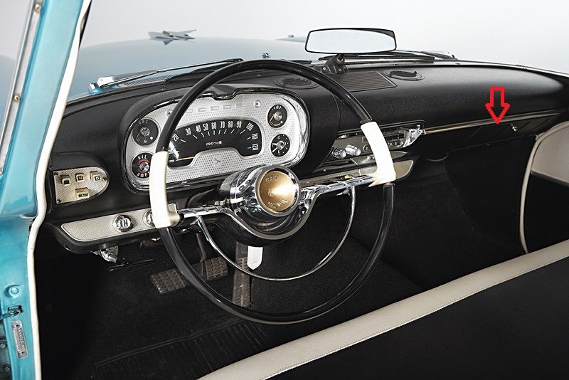

  16. Slt la compagnie, Je cherche désespérément les agrafes qui tienne cette maudite baguette : Impossible à trouver et c'est pas faute d’essayer

  19. Après moult réflexion et après avoir demandé au CCC , il me confirme que l'allumeur que j'ai choisi est compatible Donc j'ai passé commande
  20. Voici la réponse de l'américain qui a fait le descriptif ci dessus : "Thanks for your question, This distributor is designed for the Chrysler LA engine. Some sources show that the distributors will interchange with the A engine. Using this distributor in your enging is at your own risk. Thanks, Paul" En gros c’est le loto, et je n'est toujours pas la certitude que ça va avec mon voiture
