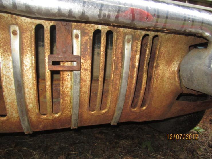

il faut que je trouve cette merveille, où quelque chose qui peux le remplacer la fixation pour accrocher une plaque à l'avant ....., je sais mème comment ça s’appelle en américain
