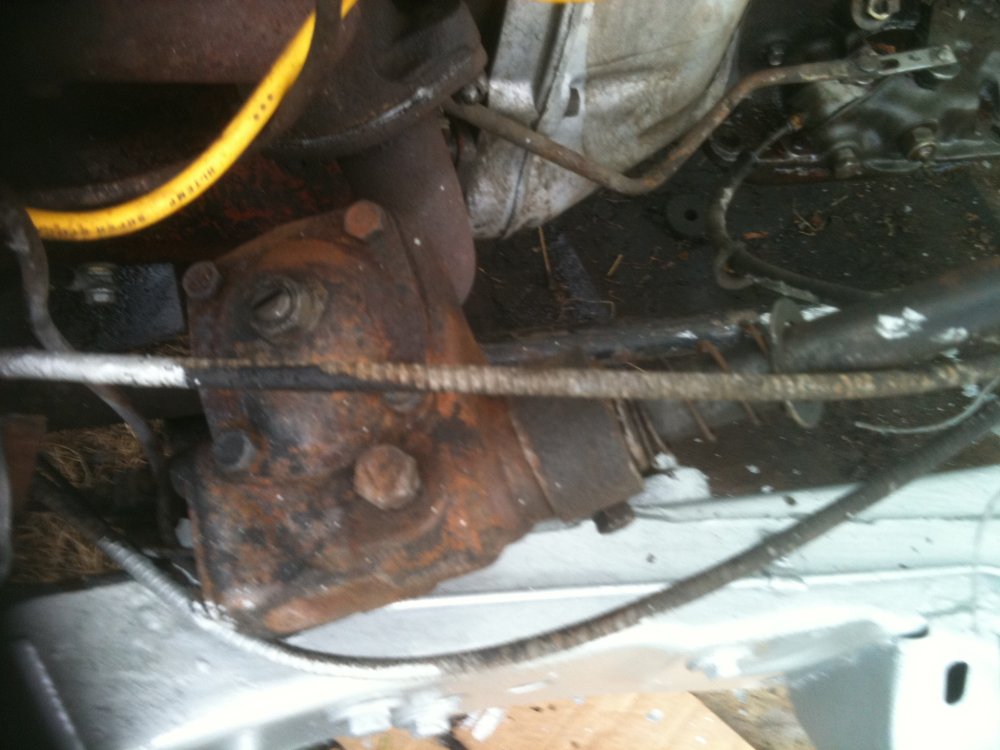

  6. le réviser , changer ce qui faut changer, voir pour le réglage si il y a des choses à faire en plus, car il y a pas mal de jeu et il y a ni kit de réfection ni boitier à vendre 😀

  17. je regarderai ça pour le carbu, concernant le boitier de direction aucun réglage améliore les choses pour l'instant .

  19. Voici la bête, tous les slients blocs et les rotules du train avant sont neuf, le jeu avant me gêné pas trop car tous étais morts maintenant le boitier de direction qui a 60 ans de jeu, on le sens directe comme le reste est neuf, rien d'insurmontable mais très désagréable quand le volant rattrape le jeu au milieu, pour moi c'est tous simplement de l'usure . aucune réglage corrigera le problème
