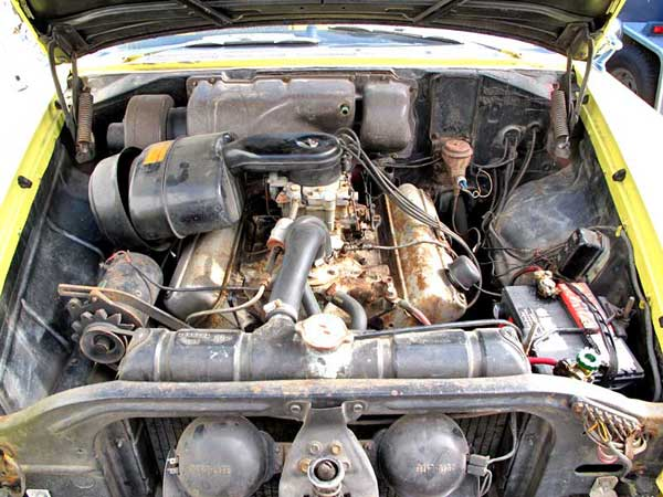

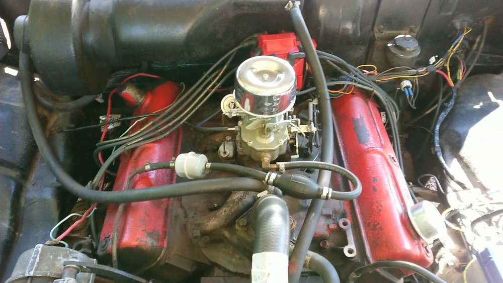

  5. Slt la compagnie, le nouveau boitier de filtre à air s'adapte parfaitement sur le carbu avec son ouvre sardine : avant après: mais pas eu le temps de tester, j'ai démonter les caches culbuteur, le tuyau du reniflard d'huile + l'ouvre sardine qui va suivre le même traitement

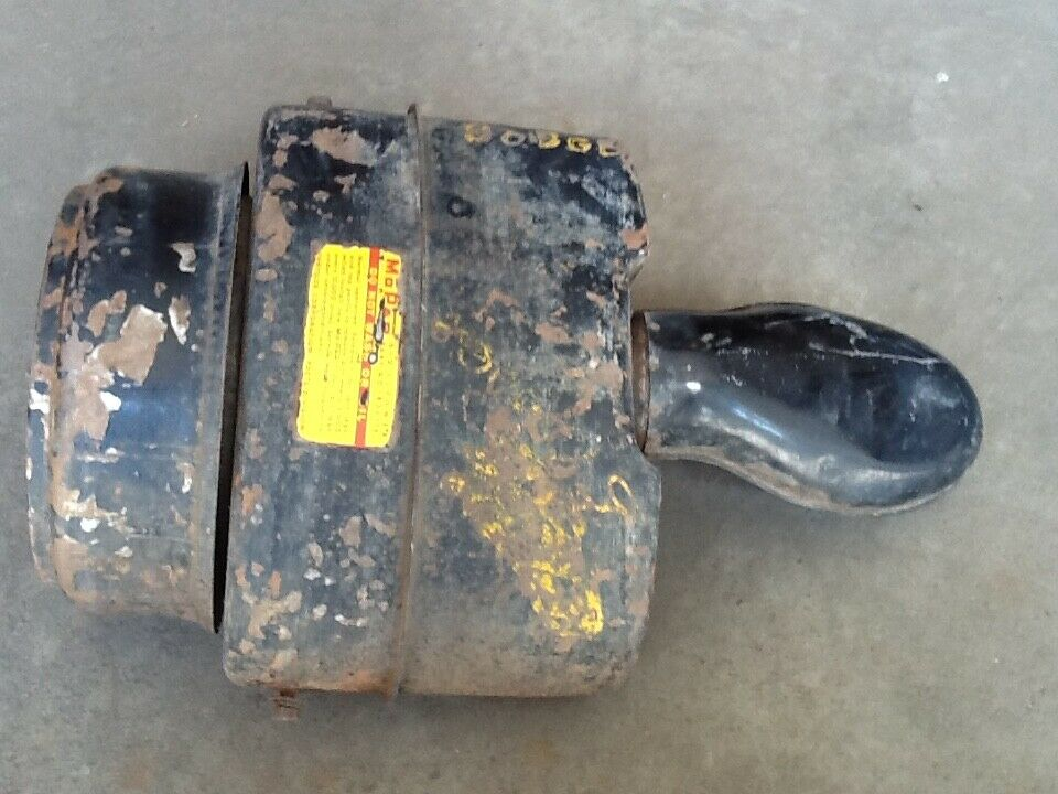

  10. Voici le boitier de filtre à air qui a pris un coup de jeune, avec un thermolaquage ! Le gars est vers Orléans pour ceux que ça intéresse, le chef d’atelier est ultra compétent (rare de nos jours ) , sympa et les tarifs sont raisonnable. je fais pas beaucoup de pub d'habitude mais il y a tellement de bras cassé qui vendent leur service à prix d'or, que tombé sur un passionné à l'écoute et qui te prend pas pour Rothschild ça fait du bien pour les détails : http://www.ap-sablage.fr/

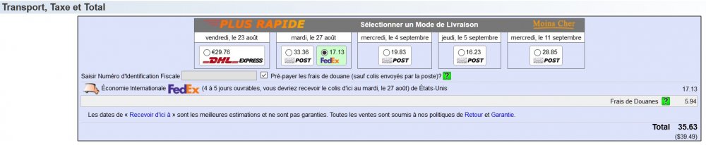

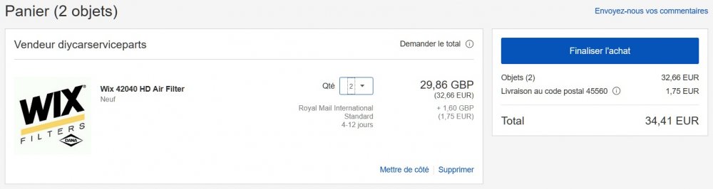

  13. voici la réponse en image (pour payer les frais de douanes sur rockauto il ne faut pas choisir la poste) Rockauto : 35.63€ Ebay : 34.41€ Dans la pratique c'est très similaire, mais je n’achète plus rien chez rockauto par principe, après les tambours de mauvaise dimension envoyé pour la belvédère, signalé il y a 6 ans et toujours en vente pour ce même modèle dans leur rubrique Les tambours font 11 pouces et non 10 pouces, mais faut bien vendre ...
  14. Merci J'ai finalement trouvé sur rockauto la réf, en convertissant les mesures en pouces / cm et comparé avec le mien et les autres mopar de 1957 : Commandé sur ebay uk avant qu'il sorte de l’Europe avec frais de port gratuit et zéro frais d’importation

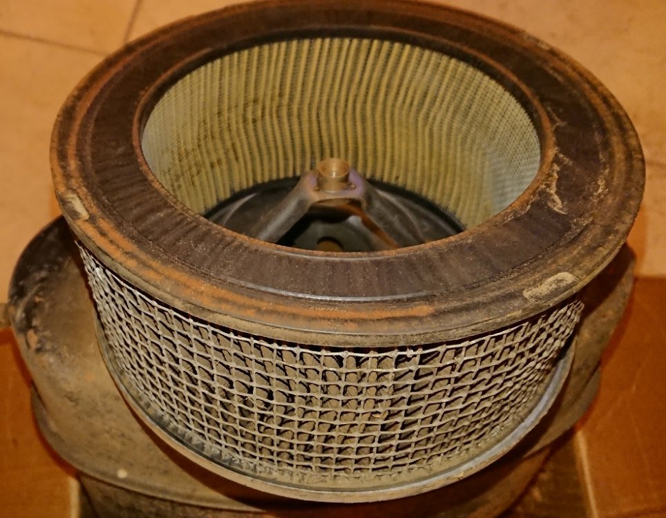

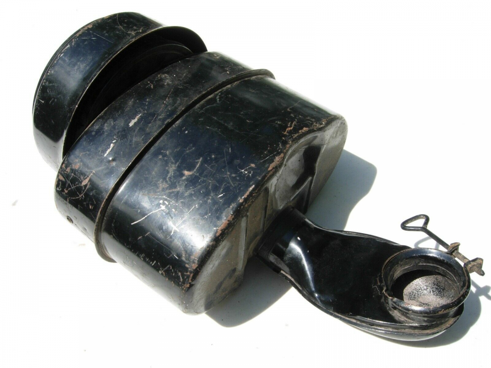

  15. j'ai enfin reçu mon boitier de filtre à air, mais maintenant je dois trouver un filtre à air neuf : Si quelqu'un a ceci en neuf dans ses archives, je suis prêt à lui acheter, les dimensions sont 20 cm de diamètre extérieure et 15 cm intérieur, 10cm de haut. J'essaye de trouver en France et seul les filtres à air de bateaux sont approchants : https://www.pescaro.fr/filtre-a-air/15842-filtre-a-air-inbord-volvo-rond-diam200.html mais manque de bol le diamètre intérieur ne colle pas 11 au lieu de 15 cm, dommage le reste est bon .... si vous avez des adresse en France

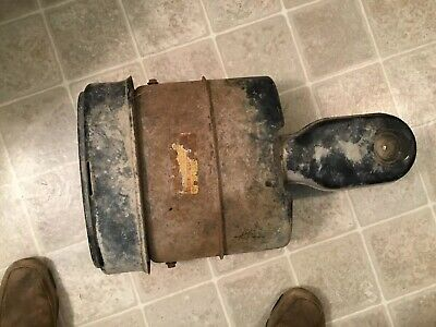

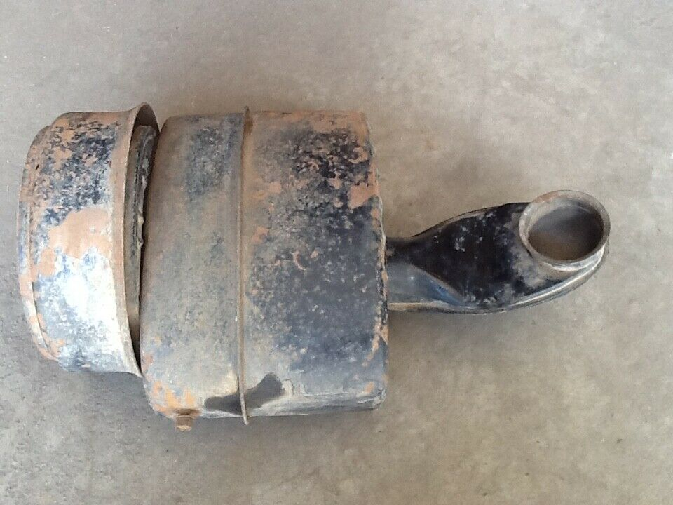

  25. finalement je ne pense pas avoir besoin d'adaptateur, l'américain est pratiquement sûr que c'est pour un carbu 2bbl j'ai vérifier sur ebay le 4bbl est prit sur le dessus et il est percé contrairement au miens ou il est pris à la base du carbu air cleaner 2bbl ===> le miens ===> le 4bbl on voit bien le perçage :
