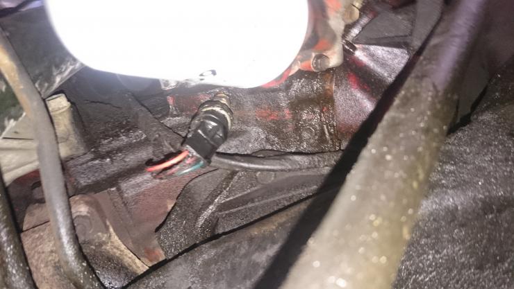

Sympa toute cette bricole !! Il faudrait que je sorte également le mien car l'une ou l'autre ampoule ne fait plus tout à fait son job. J'ai exactement le même compteur que toi, à la différence que tu as une jauge de température à gauche que je n'ai pas ! Pour ta sonde de pression d'huile ("oil pressure sender" comme l'a dit Phil), j'ai changé la mienne l'été dernier : elle était carrément percée et pissait comme un robinet au-delà de 1500/2000 trs/min. Sur mon 455ci, elle se trouve côté passager à l'avant du moteur, au même niveau que le filtre à essence. Visible plus facilement en te penchant sous la voiture en avant de la roue avant droite. Une petite photo pour illustrer (prise de dessous depuis le côté droit avec la sonde fuyarde, j'ai eu de la chance de m'en apercevoir !) : Désolé, elle est renversée... Le bas est la droite de la photo.
