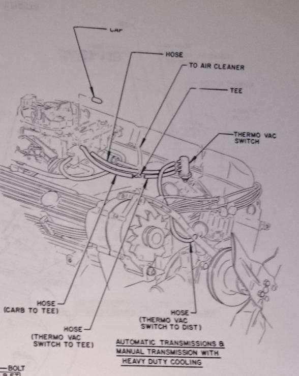

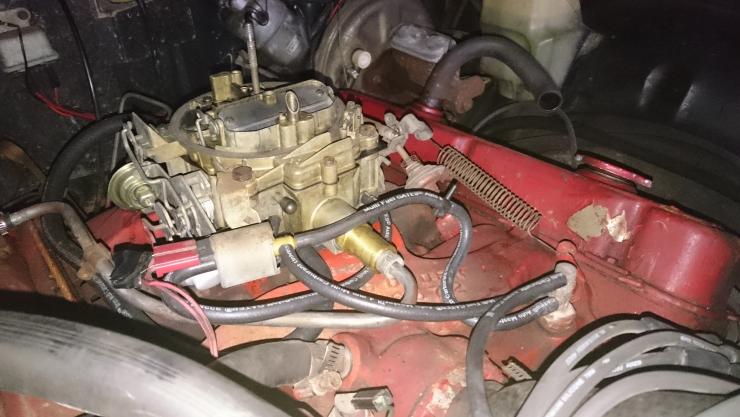

"vent" = mise à l'air, merci Phil ! Voilà qui démontre déjà que le branchement sur mon carburateur est mauvais, et que le bouchon n'a du coup rien à faire là où il est... Ce qui vient confirmer la photo de mon manuel, préciser le schéma imprécis, et donner raison au schéma de '72 aussi. Pour le reste du coup ça devrait aller. Ouais je sais bien Phil que c'est une usine à gaz mais justement, je suis en train d'éclaircir tout ce mystère de dépressions, et au final c'est pas mal quand on commence à piger... Pour le solénoïde (lu dans mon chassis service manual, je n'ai pas de Haynes ou autre) : en fait, il y a un "transmission switch" qui détecte une pression d'huile uniquement en 3ème dans la boîte, et envoie donc un courant qui ouvre le "TCS solenoid" pour à son tour permettre une dépression vers la capsule d'avance sur le distributeur, et donc avoir de l'avance. Du coup pour tester ça, en toute logique à l'arrêt il doit être fermé, on doit pas pouvoir souffler à travers, mais comment savoir s'il se met en ouverture en 3ème. -

Bonsoir tout le monde , Encore un petit post, pour un petit doute. Je suis à fond dans le Service Manual à essayer de régler du mieux que je peux mon Quadrajet, tout du moins contrôler les réglages car ils sont proches voire exactement comme ils devraient l'être (j'avais pas totalement terminé le check des réglages à la réfection de mon carbu fin 2016). Et je me pose des questions sur les branchements de mon circuit de dépression... Voilà comment c'est chez moi (le T sans branchement va à la gamelle lorsqu'elle est posée, pas de soucis de ce côté) : Sauf que dans le manuel, j'ai ça : On voit sur la photo du manuel une prise appelée "vent" sur le "TCS solenoid". Cette prise chez moi est reliée au "thermo vacuum switch" ou "ported vacuum switch", via un T qui emmène un tuyau à la gamelle pour le "air heater", que j'ai également. Le T représenté sur le schéma ci-après de mon manuel : Le reste j'ai pareil. Sur le schéma on voit mal les branchements de tuyaux du "TCS solenoid", par contre on voit qu'ils parlent d'un "cap" que j'ai moi aussi sur mon carbu comme on peut le voir sur la première photo. Maintenant regardez plutôt par ici : Un manuel de Riviera '72 (je suis tombé dessus sur ce forum : http://www.v8buick.com/showthread.php?300182-TVS-TCS-Switch-ASM-for-1972-Riviera ) où la config' est sensiblement la même (au détail de la "diverter valve" en plus en '72), mais c'est un peu plus clair je trouve. On y voit bien que le "TCS solenoid" a une prise libre, le fameux "vent" sur la photo de mon manuel... Mais ça signifie quoi exactement ? "ouverture" ? "prise" ? "mise à l'air" ? ? On voit aussi sur ce manuel de Riviera '72 que la dépression qui vient du T est branchée au carbu, là où sur mon manuel apparaît un bouchon "cap" et une incertitude vis-à-vis du branchement du tuyau qui vient du T. J'imagine que le bon montage est comme celui qui apparaît dans ce dernier schéma de Riviera '72, mais comme ma voiture tourne bien, que mon manuel n'est pas hyper précis sur ce point, je vous demande confirmation, ou infirmation... Et bien sûr merci par avance... Au passage : si quelqu'un a une idée de comment tester le "TCS solenoid"... Justement ils parlent de son fonctionnement dans le lien que j'ai mis juste au-dessus si ça en intéresse certains.
