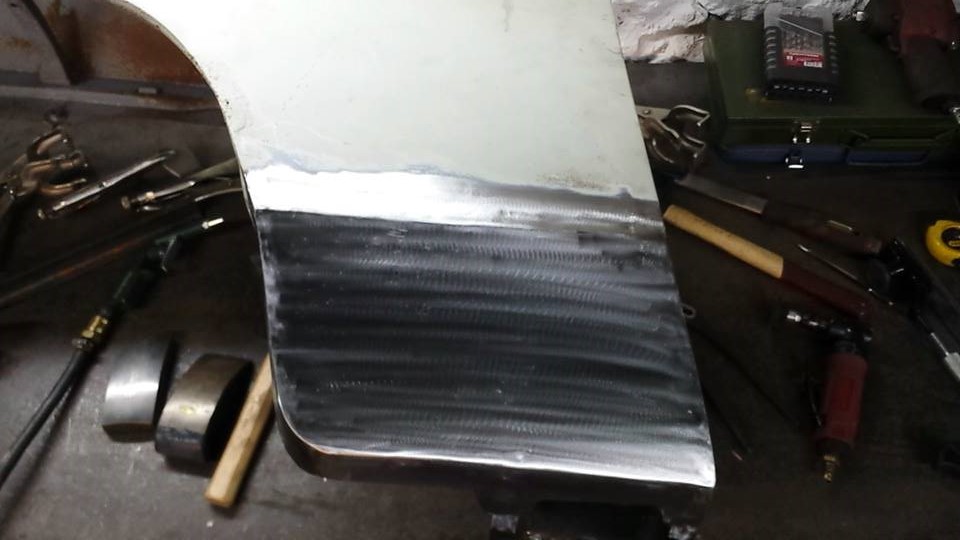

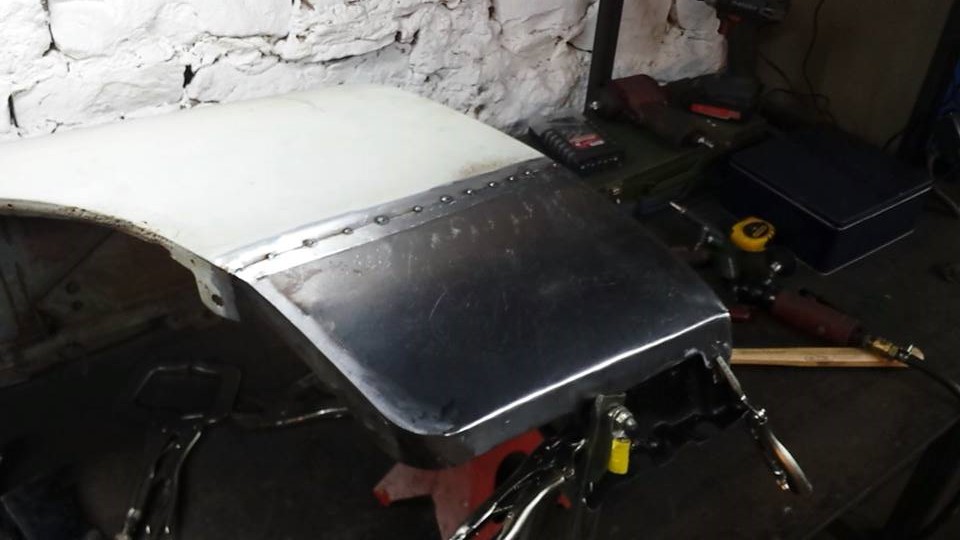

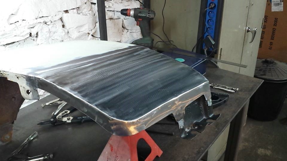

  1. Meulage planage. Préparation du patch pour la custode (gauche de la photo avec les clecos). Je n'aime pas le montage d'origine avec le soyage. Le moins d'enduit = le mieux. Je vire donc tout ça et fais un patch. Une fois le patch terminé ( oui je vous passe les détails ), soudure! Meulage planage : Bien faire attention a l'arête : Même chose de l'autre coté (ici soudé/meulé mais pas encore fait la finition) : Et donc l'entourage du pare brise se termine Une bonne chose de faite! J'ai aussi eu la visite d'un amis pour m'aider à poser le plancher complet. Et bien c'est la pièce la plus facile et juste en AMD que j'ai installée depuis le debut sur cette auto. Ca tombe bien de suite! Ici, le plancher et vissé/pointé, il sera soudé quand... J'aurai le temps Je ne le soude pas au centre surla traverse de boite puisque cet endroit sera modifié pour le passage de la T56. Voila voila! La suite au prochain épisode...

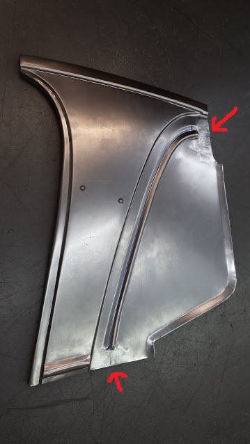

  2. Salut à tous, Petit update : C'était pas gagné.. Mais ça l'a fait (après avoir du virer la plaque de support interne pour avoir la place pour débosseler, puis je l'ai ressoudée) Parfois je me rappelle que cette voiture a aussi un avant hahahahah Réparation du longeron : Nettoyage/dérouillage/époxy du corps creux puis je referme et je refais la joue aussi (j’imite le coté droit de l'auto pour la forme puisque la(les) batterie(s) sera(ont) dans le coffre) Petit patch a droite aussi (j'ai en fait utilisé la même pièce AMD qui était initialement pour la droite pour faire le patch du coté gauche de la photo précédente) On repasse sur l'arriere avec l'entourage du pare brise arrière. Ici j'ai bien fait de prendre un tas de mesure avant...parce que je pouvais lever le toit de 5cm vu que plus rien ne le retient Création du patch. Pour ce coup, j'aurai vraiment voulu le faire d'un manière un peu plus moderne (au shriker stretcher pour les connaisseurs...) mais voila, j'ai fais avec mes moyens. Je prépare la surface et je peux pointer : Soudure :
