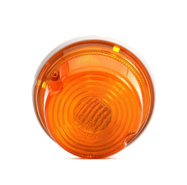

  5. Toutafé. Les premières 203 n’avaient pas de feux de clignotants à l’arrière, mais juste UN feu central multifonctions : De nos jours, il est devenu très rare de voir une 203 dans cette configuration d’origine, la plupart des propriétaires ayant modernisé les autos en installant les feux apparus plus tard. L’intention de changer de direction se manifestait par des flèches :
