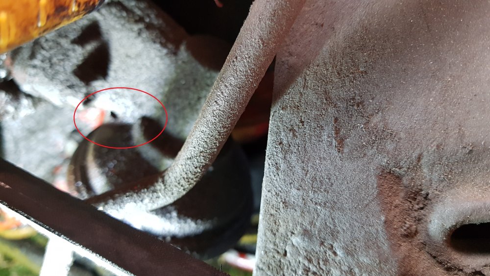

Ok, donc laisser les tuyaux le plus haut possible pour ne pas que l'essence coule! Parce que le bras peut ne pas se mettre en place correctement... Si l'on arrive à la mettre en place sans forcer, c'est que cela doit être bon, non? L'huile, tu la met sur la partie que j'ai entouré en rouge? ci dessous : Oui, j'espère pouvoir rouler avec ce week-end!! Pas particulièrement, mais je pensais déjà à la changer auparavant car à froid. Elle avait un peu plus de mal à démarrer, c'était le temps que l'essence arrive au carbu. Je me suis dit que ce problème pouvait venir de la pompe... Je me trompe peut-être... Heureusement, je m'en suis aperçu assez vite, ce n'était pas flagrant. Il fallait vraiment bien observé la pompe pour s'en apercevoir. J'avais l'impression qu'elle suintait tout le temps, je pense... Et parfois pas tout le temps, il y avait un petit jet qui sortait de ce petit trou lorsque j'accélérais! Je m'en suis aperçu samedi, je ne pense pas que lors de ma dernière sortie, elle fuyait... Et j'ai du faire seulement 4 km max avec!! -

Merci pour l'explication! Je vais bientôt savoir si cela va tomber sur moi... Je viens d'en commander une sur Rock auto, je devrais la recevoir demain. J'ai pris ce modèle: https://www.rockauto.com/fr/moreinfo.php?pk=58830&cc=1021420&jsn=399 Pour la remplacer, je suppose qu'il y a seulement à débrancher les 3 tuyaux d'essence et enlever les boulons de fixations. Puis remettre la neuve avec son joint. Il n'y a pas de précautions particulière à prendre du démontage et du remontage? -

Salut Jerôme, Oui, j'ai vu ton post. On m'en a parlé. Il parait que c'est bien. De toute façon, je suis pris le dimanche. Ce sera pour une autre fois. C'est bien ce que je pensais pensais. Hier avant de la mettre en route, j'ai contrôlé le niveau d'huile et je n'ai pas remarqué d'odeur ou de viscosité anormale. A quoi, c'est du? Une membrane, un joint qui a lâché? -

Par contre après une quinzaine de jours de repos, j'ai remarqué un problème... Après l'avoir démarré ce midi et laissé chauffer tranquillement. J'ai observé et écouté le moteur. Et j'ai remarqué des petites, petites gouttes tombées, on aurait dit de l'eau mais en touchant cette petite goutte, il s'est avéré que c'était de l'essence. Je m’aperçois qu'il y a un léger suintement au niveau du dessus de la pompe à essence... Je donne des coup d'accélérateurs tout en observant la pompe et là, je vois des jets en sortir!! Cela sort du petit trou que j'ai entouré en rouge sur la photo : Est ce que cela serait quelque chose qui serait bouché comme le tuyau de retour d'essence, par exemple... Ou cela vient d'autre chose... Je pensais de toute manière à changer ma pompe à essence. Il va falloir que je m'en occupe au plus vite!! -
