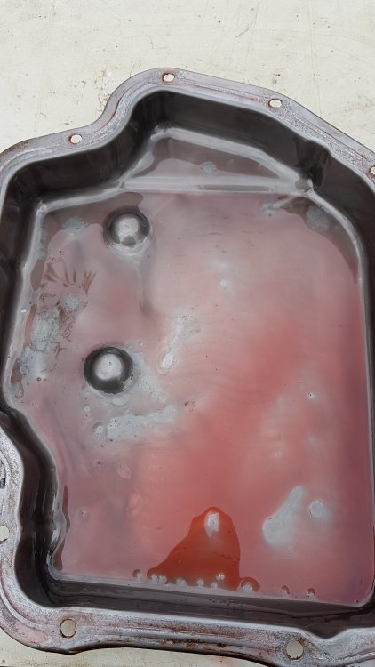

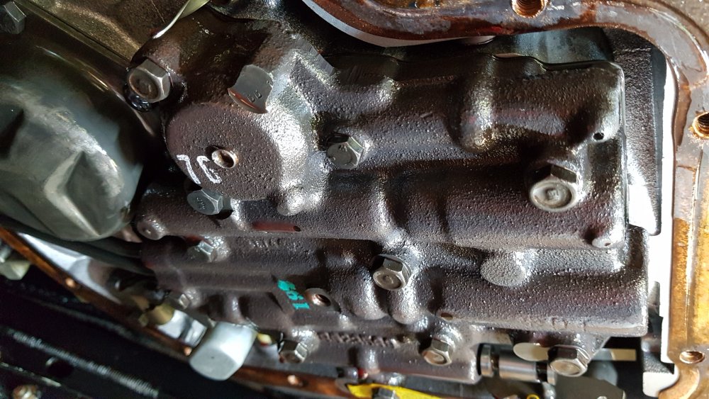

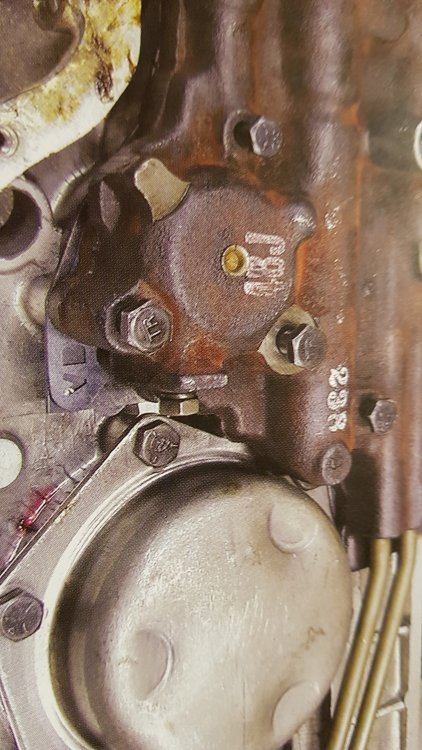

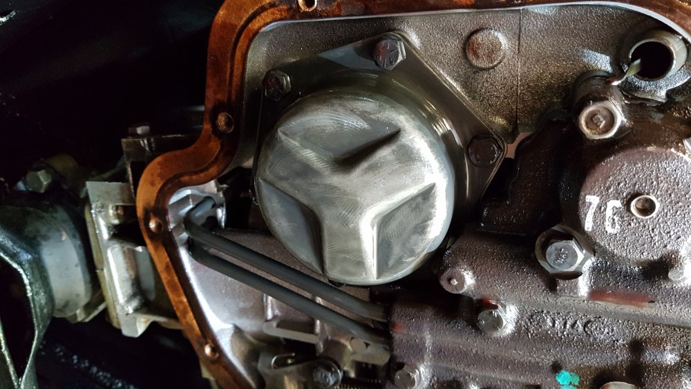

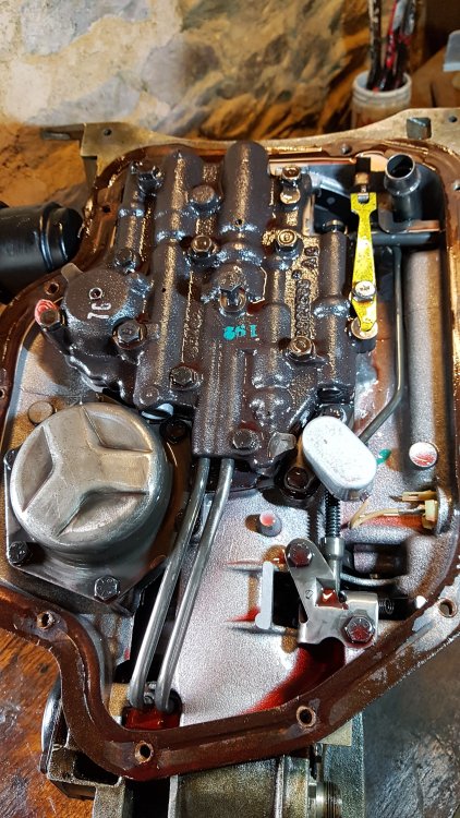

Mercredi dernier, j'ai changé les principaux joints de la nouvelle boite. J'ai également démonté le fameux boulon ou venait se brancher le fil blanc. Je n'ai rien vu de particulier. On m'a expliquait que ce fil blanc devait correspondre à une option assez rare qui permet d'avoir 2 "Stall Speed" différentes au niveau du convertisseur de couple. J'ai donc décidait de seulement déconnecter ce fil blanc et de réemployer mon "connector". Je remarquait une autre petite différence entre mes deux boites, la mienne à une bague en plastique au niveau de l' "Odometer" sur l'arbre principal. Et la nouvelle, la bague est en métal. Voici mon ancienne boite : Et la nouvelle prête à être remise en place : Après avoir été cherché cette boite, j'ai eu un doute sur son état... Malgrès tout, je l'ai monté sur ma Riviera. La remise en place s'est bien passée, tout étaient remontés en 3h30, boite et transmission. Mais lors du 1er galop d'essai, première déception, la boite fuit comme un panier au niveau de l'arbre de transmission et après une inspection visuel. Je me suis aperçu que les lèvres du joint spi ne collent pas à l'arbre de transmission donc le joint que j'ai mis n'est pas le bon! Par contre, la boite, elle, fonctionne nickel!! Je ne sens pas du tout les passage de rapport. Je n'ai pas trouvé de changement au niveau de la conduite avec l'ancienne boite. Ma femme l'a conduite et a confirmé également mon analyse. Je n'ai pas touché aux réglages du tout, j'ai seulement remis mon "Governor", mon "Modulator" et le "Connector" sans toucher à rien d'autre! J'ai mis évidemment le convertisseur de cette même boite également. Par contre, mon bruit, lui, est toujours là!!!! Donc ce n'était pas la boite, eh oui, j'ai fait tout ça pour rien!!!!!!!!! Ma consolation est que la boite fonctionne correctement donc je pourrais toujours la revendre.... Après réflexion, je me demande si mon bruit ne viendrais pas de mon arbre de transmission... Vu que je l'ai démonté pour changer le support intermédiaire et je ne l'ai pas forcément bien repéré, je pense. Ce bruit me fait pensait à un problème d'équilibrage. Je vais aller voir un pote mécano et voir ce qu'il en pense... J'ai fait quelques recherches hier sur le net pour trouver d'éventuel adresse de rectificateur pour les arbres de transmission mais je n'ai pas trouvé grand chose. En connaissait vous? -
Oui, je sais... J'ai acheté ce livre expliquant comment refaire les TH400 : Et sur l'une des photos du livre, on voit qu'il y a un boulon là ou arrive le fil blanc. Tu as certainement raison mais lorsque j'ai passé mon Tahoe au Super-ethanol, le spécialiste s'est également occupé de régler ma boite. Les vitesses passaient assez brutalement auparavant. Il m'a expliqué que les boites étaient réglées toutes de la mêmes façon qu'importe le véhicule qu'elles allient équiper. Par contre, je pensais récupérer mon modulateur ainsi que mon Governor, qui sont eux réglés pour ma Riviera. J'ai traduit les passages en gras ci-dessous : "Le corps de la vanne apparaît souvent assez complexe d'un coup d'œil, avec des dizaines de passages internes, des vannes, des billes de contrôle et des ressorts. Le corps de la vanne achemine le flux de fluide vers les composants de transmission corrects pour fournir un mouvement constant du véhicule lors des changements de vitesse, tout en transférant efficacement la puissance du moteur aux roues arrière. Avant que les ordinateurs de gestion du moteur ne prennent en charge les fonctions de changement de transmission, le corps de la vanne a reçu des signaux de plusieurs composants mécaniques pour l'aider à sélectionner le rapport approprié pour la situation de conduite. Le régulateur de la transmission utilise des ressorts et des poids et est entraîné par l'arbre de sortie. Cela fait référence à la vitesse du véhicule et le régulateur est soigneusement calibré pour fournir au corps de la vanne le signal de référence correct pour un changement de vitesse efficace. De nombreuses premières transmissions, telles que le TH400, utilisaient un modulateur à vide monté sur le boîtier de transmission. Le modulateur fait référence à la dépression du collecteur du moteur et fournit le signal approprié à la transmission en ce qui concerne la position du papillon des gaz et la charge du moteur. Les situations de faible vide, qui nécessitent un appareillage lourd ou à pleins gaz (comme lors du passage d'un autre véhicule), fournissent un signal de vide bas à la transmission via le modulateur de vide. Cela entraîne un décalage vers le haut retardé, permettant au moteur de tourner à un régime plus approprié pour accélérer le véhicule. Un autre exemple, le fonctionnement très léger du papillon des gaz, fournit une lecture sous vide poussé au modulateur de vide, ce qui accélère le passage de la transmission à un régime moteur inférieur. D'autres dispositifs, tels qu'un solénoïde de rétrogradation de transmission (soupape de décélération), ont également été utilisés dans certains modèles pour forcer les changements de vitesse à des vitesses inférieures pour les situations à fort ou à pleins gaz." Je pensais que c'était le modulateur qui grâce à la dépression du moteur, déterminait le passage des vitesses. Bon pour le convertisseur, effectivement, cela peut ne pas aller... Je vais certainement essayer de la mettre demain... -

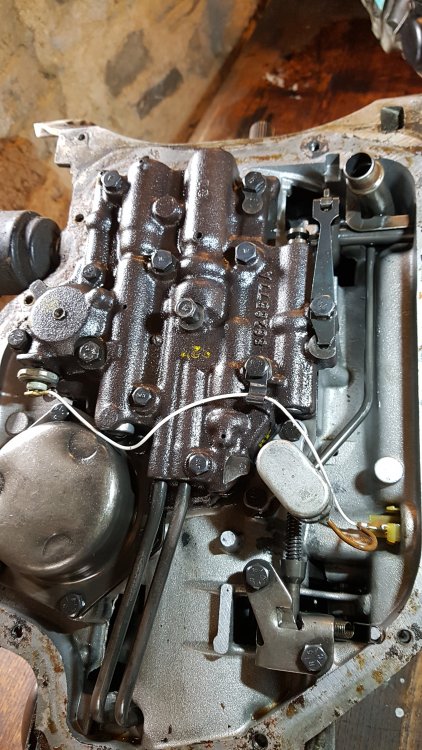

Comme certains le savent, j'ai acheté d'occasion une boîte TH400. Elle provient d'une Pontiac Firebird de 1970. Je m'apprête à la remettre en place après avoir changé les joints. Mais après avoir retiré les deux carters, j'ai remarqué une légère différence au niveau du connector. Ma boite d'origine : Et celle que j'ai acheté : Mon soucis est que sur ma boîte, j'ai un seul fil à partir du "connector " alors que sur celle que j'ai acheté, j'en ai deux... Est ce que ce fil blanc est important ? Si je remet cette boîte sans ce fil, va t'elle fonctionner correctement ? Merci -

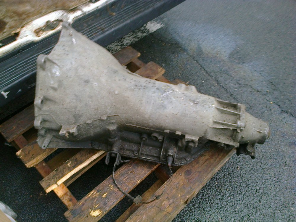

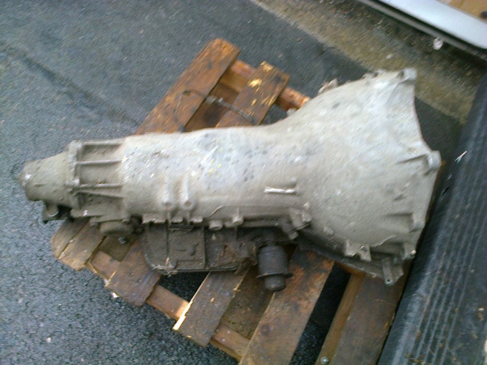

C'est clair que les vacances vont êtres chargés, je prévois environ deux semaines. Bon on est sur la route du retour avec la boite ! Voici une Buick que j'ai vu chez la personne qui vendait la boite, sur Libourne. Les Bordelais l'a reconnaîtront peut-être. -

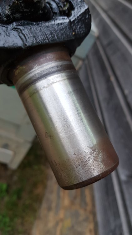

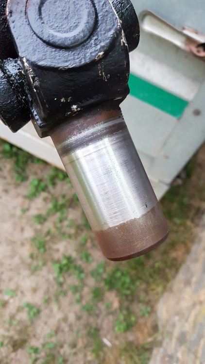

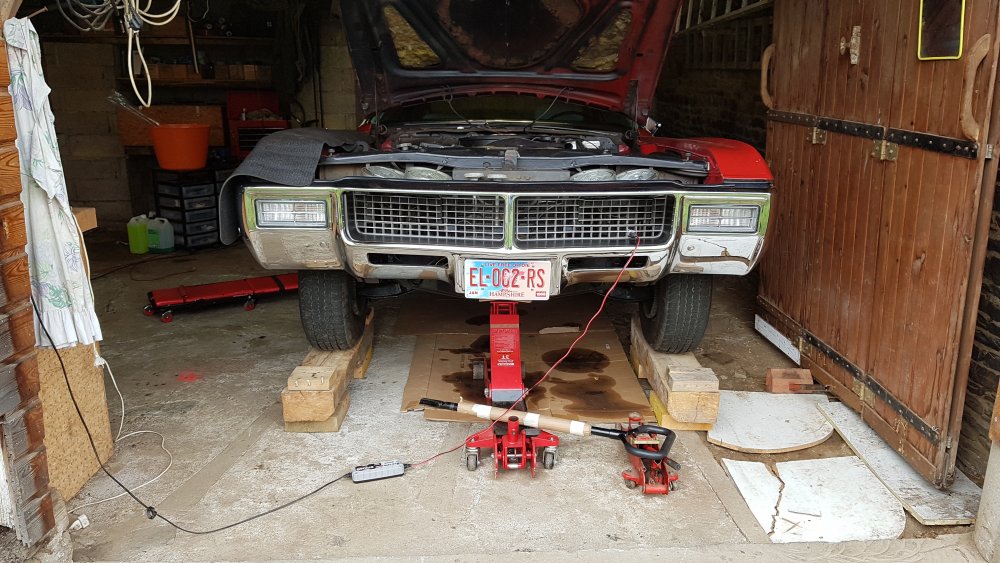

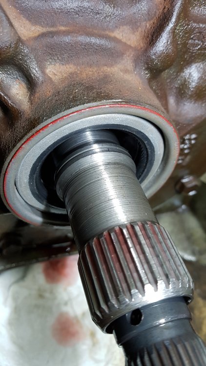

Comme prévu, hier soir, j'ai commencé à démonter la boite. J'ai fini ce soir. J'ai sorti l'arbre de transmission également. J'ai remarqué ces marques sur l'extrémité de l'arbre côté boite. Au départ, je me suis dit que c'était pas normal mais après avoir démonté le cul de boite et mesuré la longueur correspondant à la bague se trouvant en sortie de boite, cela correspond pile à la partie la plus brillante. Donc c'est normal, je pense. Et après avoir sorti la boite, j'ai essayé de tourner l'arbre le plus petit se trouvant devant et la le bruit que l'on entendait l'autre fois s'est de nouveau fait entendre et il vient de l'avant de la boite. A mon avis, c'est lorsque j'ai voulu changé le joint de la pompe que j'ai surement fait une erreur certainement au remontage... Plusieurs personnes m'avaient de ne pas y toucher ("Touche pas p'tit C.."), ce jour là, j'aurais mieux fait des écouter!! Par contre, j'ai remarqué des espèces de striures sur l'avant de l'arbre : Je n'ai pas fait gaffe si je les avait déjà avant... Bon comme je le disait plus haut dans mon malheur, j'ai trouvé une boite sur Bordeaux chez un pro. Il a l'air d'avoir un sacré stock! http://lemeropiecesauto.fr/ Il l'a vend 500 € avec le convertisseur. J'avais contacté une autre casse en Sologne, 800 € et la boite à refaire. Que celle ci fonctionnait avant démontage. La voici : On va la chercher samedi avec un pote. On fait l'aller/retour dans la journée. -

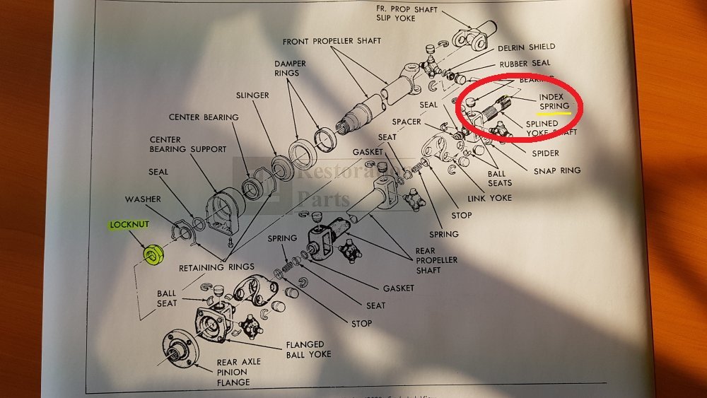

Je viens de repenser que lors du démontage de l'arbre de transmission, j'avais cassé l'Index Spring". Est ce que cela aurait pu avoir un effet sur l'arrière de la boite??? Au niveau de l'emmanchement du tube dans la boite, cela coulisse librement, qu'est ce qui fait son arrêt, le fond du tube?? -
