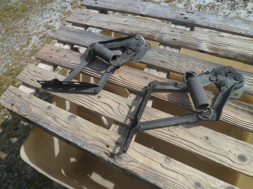

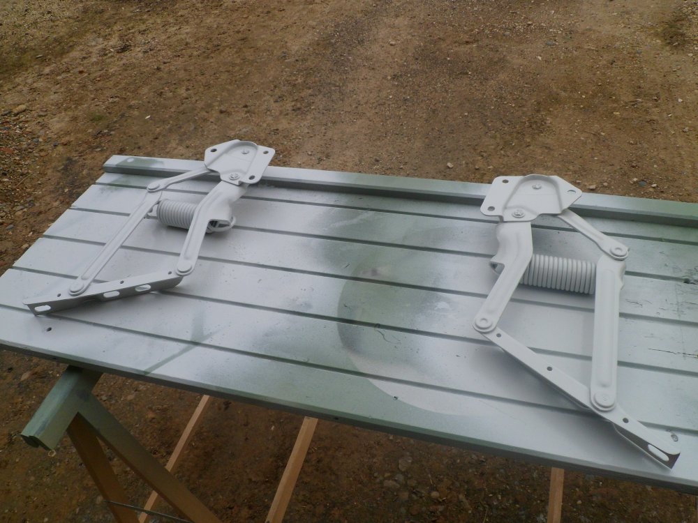

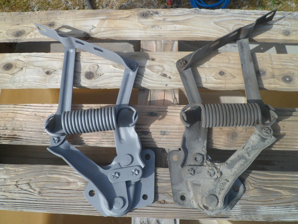

Oui c'est sur il faut de la patience et il faut aimer ce que l'on fait , la par exemple même si je n'ai pas trop de temps entre la Buick et la Dodge , il me tarde que le collègue m’emmène un élément de sa Cadillac pour y travailler dessus Je soude avec un Mig au gaz ( Argon + Co2 ) , puis je dégrossi le meulage avec un disque a lamelle , puis je continue au papier verre ou ponceuse a bande ou dremel suivant le support , et je remet un coup de papier verre . Haha merci Antony !

Merci a toi nono ! ce que j'aime bien aussi est de remettre ses pièces d'origines qui lui avait été enlever , comme les poignée , serrure et side marker , ça change complètement le look quand on était habitué a la voir comme elle était , et c'est beaucoup plus classe de voir une Cadillac avec ses équipement . J'ai aussi traité l’intérieur de la porte , peint et peint aussi l’intérieur de l'aile . Pour le reste , ainsi que le capot , ça sera par rapport au temps que le collègue aura pour les démonté , sablé et me les emmené
