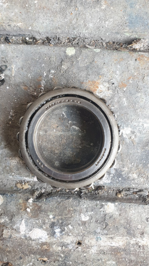

  9. Bonsoir a tous , voila quelques nouvelles de la Buick 41 . On a donc travailler sur le changement de l’embrayage , pour deux raisons . Depuis que mes parents on la voiture quand on fait un démarrage et que l'on embraye pour mettre la première , si le régime est bas ou normal la voiture tremble pour ce lancer et il faut légèrement la monter en régime pour qu'elle ne tremble pas . Puis depuis quelques temps , et de plus en plus , un gros sifflement s'entendais , comme un roulement . Et cela vient normalement du roulement qui est le guide du bout de l'arbre de la boite a vitesse fixé sur le volant moteur . A par ça l'embrayage ne ciré pas , il fonctionnait bien . On emmène donc la Buick chez un voisin qui a une fosse plus longue que la notre pour pouvoir faire les travaux . Les dessous de madame Pour pouvoir changer l'embrayage , il faut forcément sortir la boite a vitesse , et pour sortir la boite a vitesse il faut désaccouplé l'arbre de transmission . Sauf que sur ce modèle l'arbre de transmission est fixé au pont et est soudé au tirant du pont , et l'arbre de transmission est fixe il ne bouge pas , c'est un axe a l’intérieur du tube de l'arbre qui bouge . Donc pour désaccouplé l'arbre de transmission il faut reculé le pont de 50 cm environ . On met donc la Buick asse haute a l’arrière pour tiré le pont . On démonte le flexible de frein qui relie les deux canalisation de frein entre le celui fixé au châssis et l'autre fixé sur un des tirants du pont , on déconnecte les deux boitier au roue qui fonctionne avec les amortisseur et on démonte la barre Panard au niveau de la fixation sur le pont . En fait le pont est surtout fixé par la boite a vitesse . Puis on accroche une sangle a l'attelage du camion , mais rassuré vous on a pas tiré le pont avec le camion , c'est pour avoir un point d'encrage . Le pont est tiré par le cliqué de la sangle Sur le modèle de 1942 il n'y a pas besoins de déconnecté les amortisseur , mais on ne savais pas pour le modèle de 1941 . On a donc essayé , mais ce n'étais pas suffisant , il a donc fallu déconnecté aussi les amortisseur Le pont est reculé suffisamment pour sortir la boite a vitesse , la place est prévu a l’intérieur des ailes pour reculé le pont La boite est maintenant sortie , on peut voir que dessous c'est bien gras et que les plancher on de la rouille de surface ( oui seulement de surface , et on était bien content ) Comparaison du vieux et nouveau disques d'embrayage
