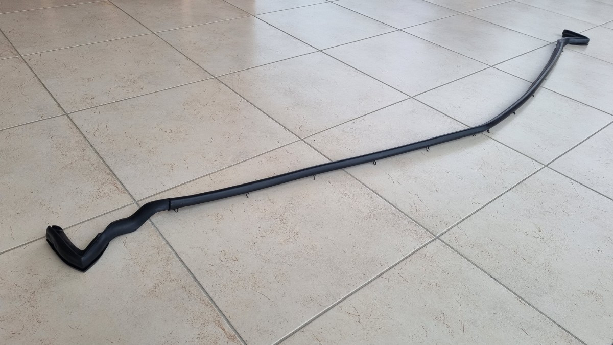

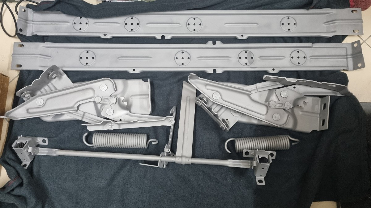

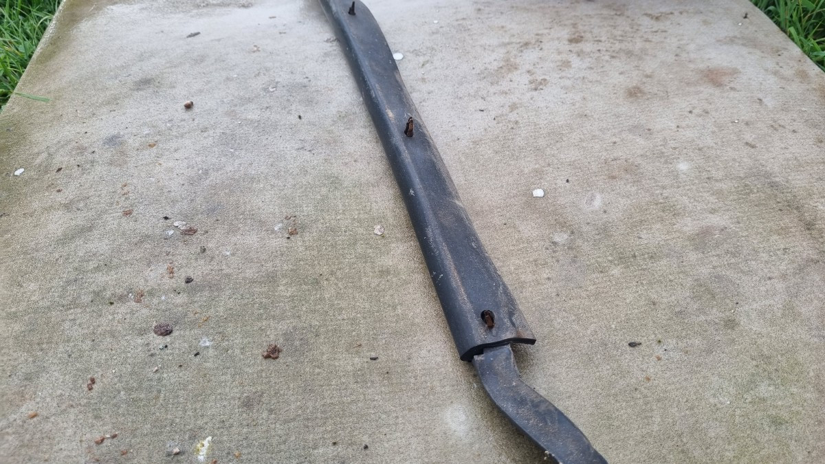

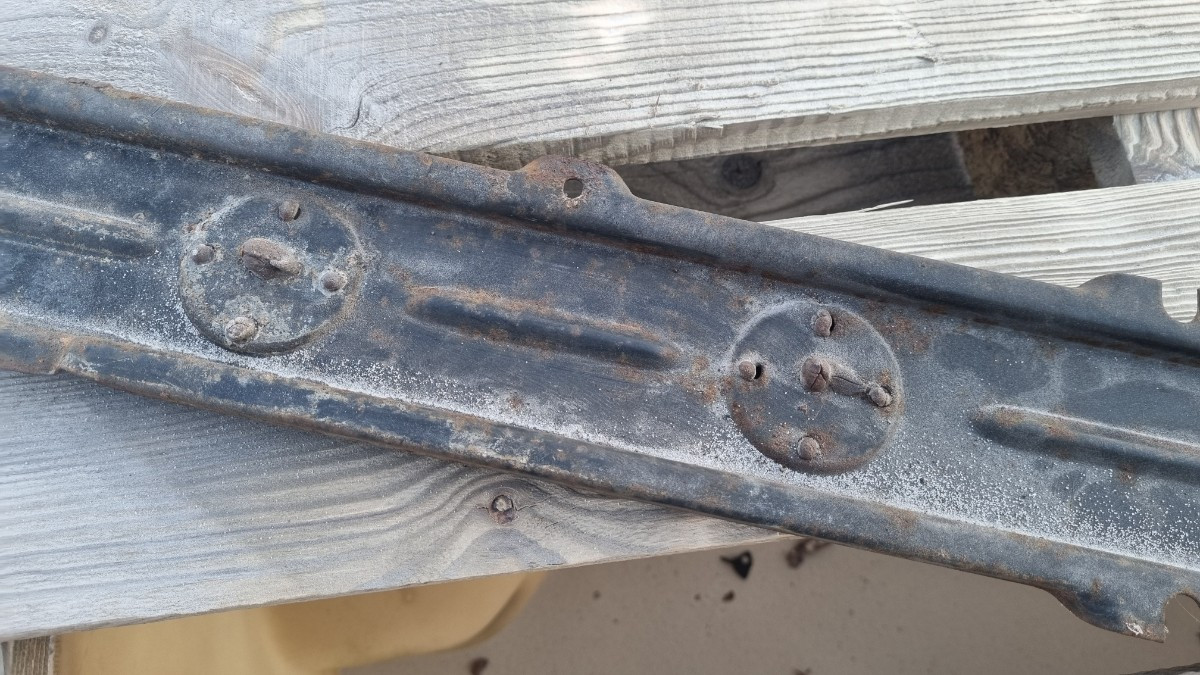

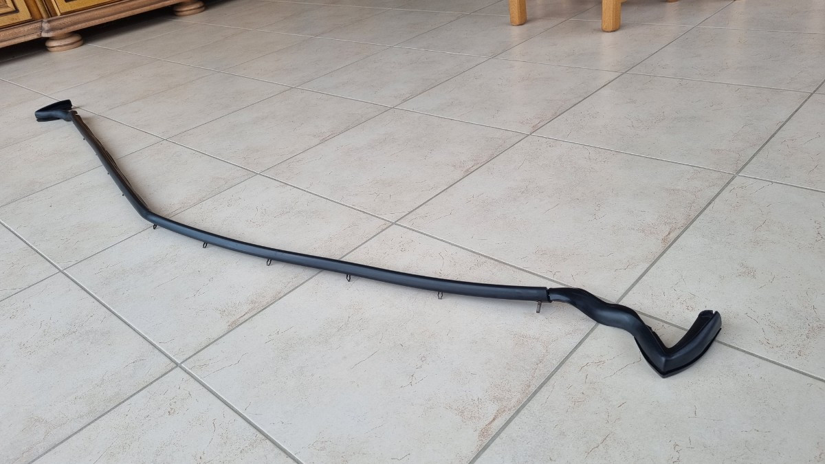

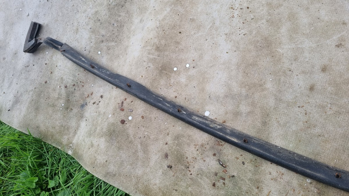

Puis j'ai reçus quelques petites pièces Les attaches des fils de bougies sur les goujon des caches culbuteurs Les guides du capot moteur / ailes lors de la fermeture Et les tampons du capot quand il est fermer ( j'en avait commander 2 au lieux de trois , j'ai du repasser commande ) J'ai donc continué par remonté les guides de capot en caoutchouc . J'ai comparé les nouveaux avec les anciens, et les originaux sont plus petits au niveau du point de fixation Un coup de cutter et c'est bon Puis ensuite remontage , mais pour le mettre en place ce n'est pas aussi simple . J'ai donc fait un petit outil très simple avec ce que j'avais sous la main pour mettre en place les caoutchouc On peut voir que la gorge va jusqu’à après la partie " clips " Puis remontage des 4 guides ( c'est dingue comme la poussière s'accumule dans le compartiment moteur , et en plus elle ne roule pas et elle est dans le garage ) Puis remontage des 3 butées du capot et des support des fils de bougies mais je n'ai pas de photos Avec la petite pub Cadillac dans le colis

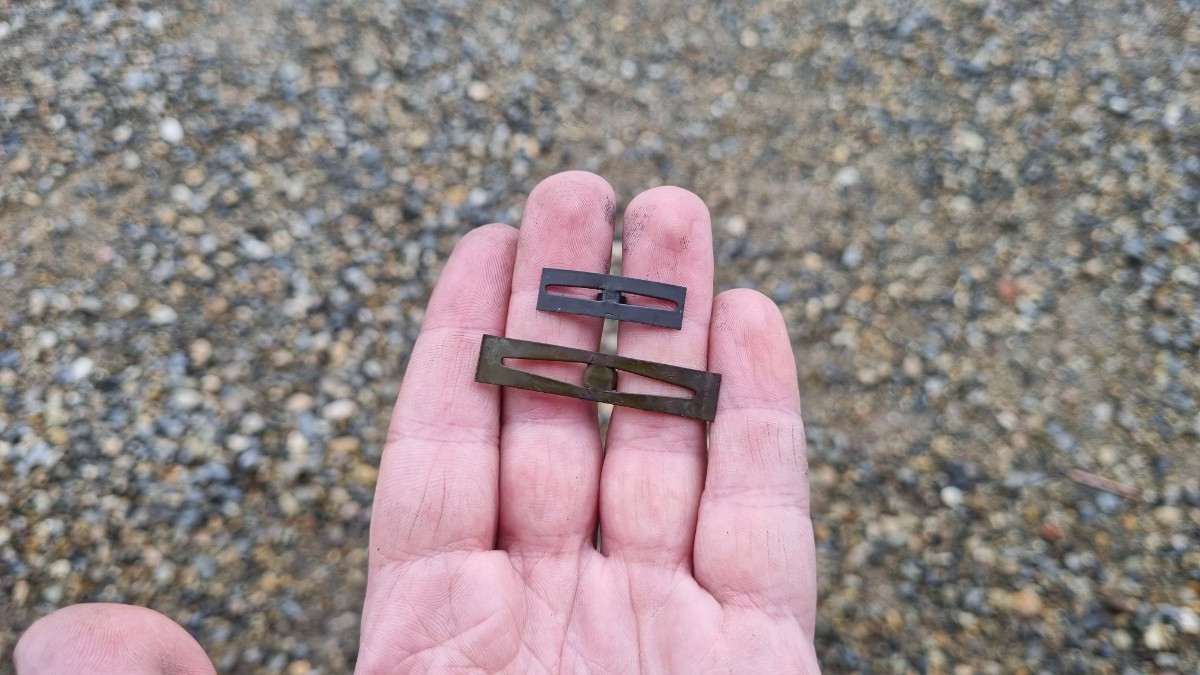

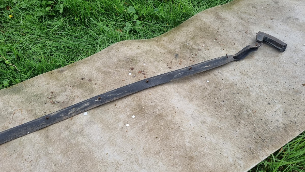

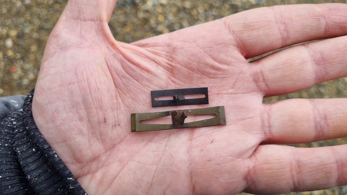

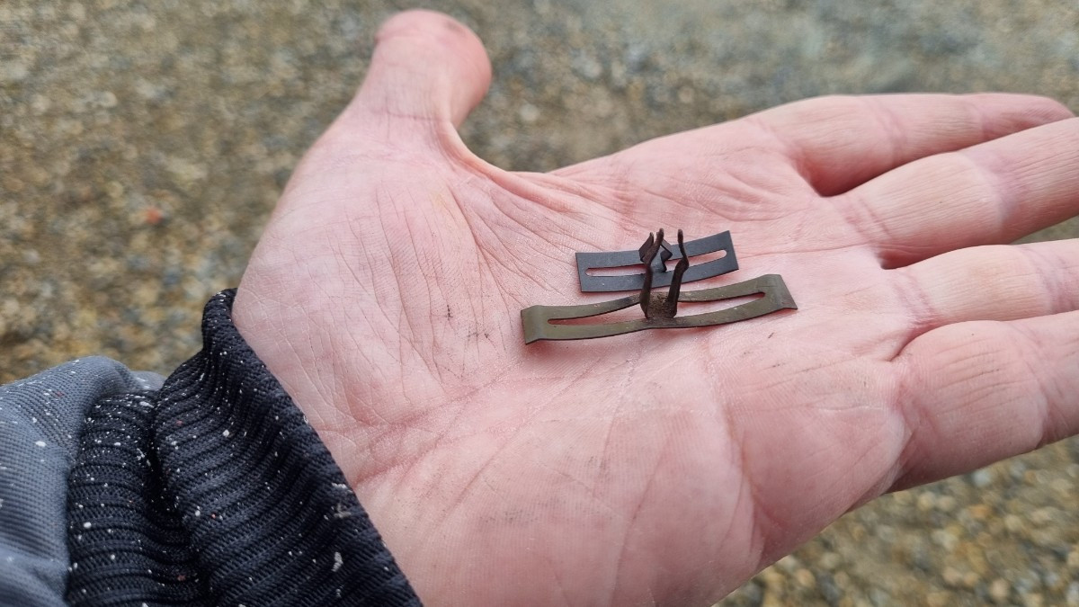

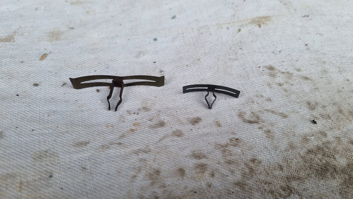

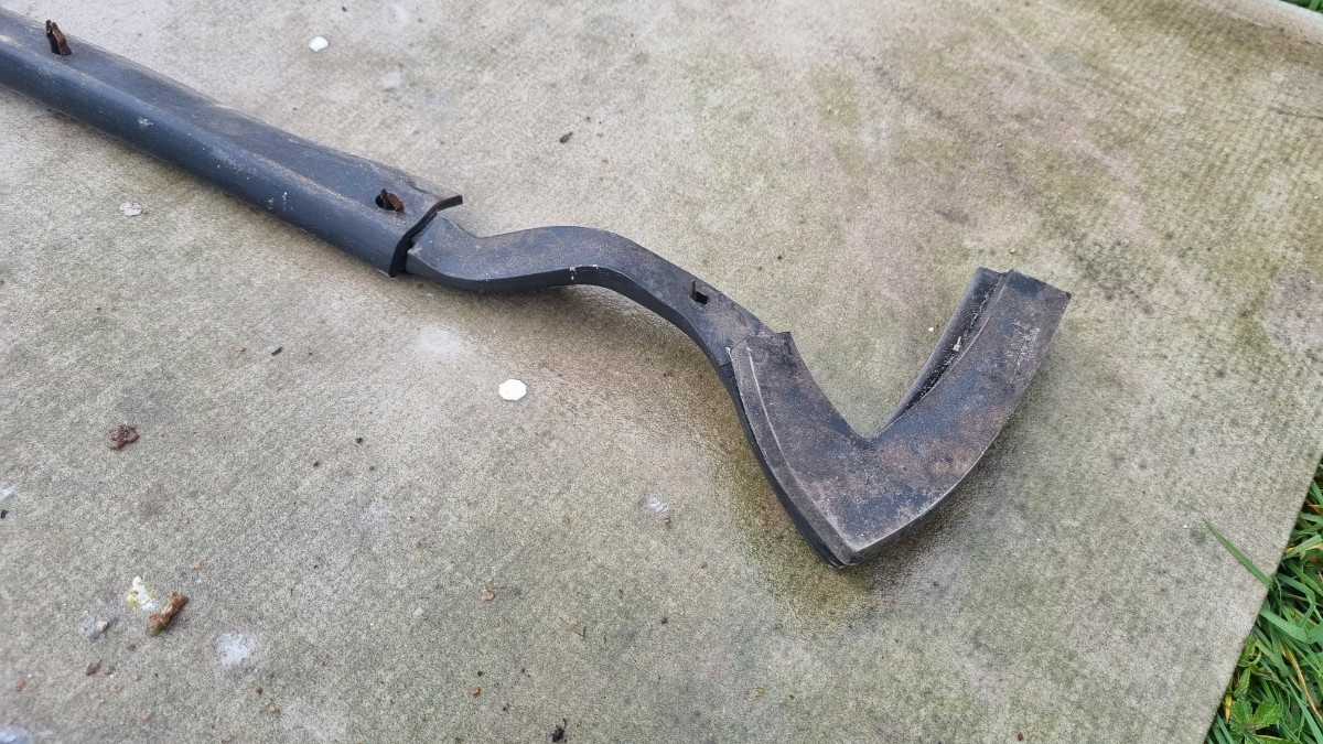

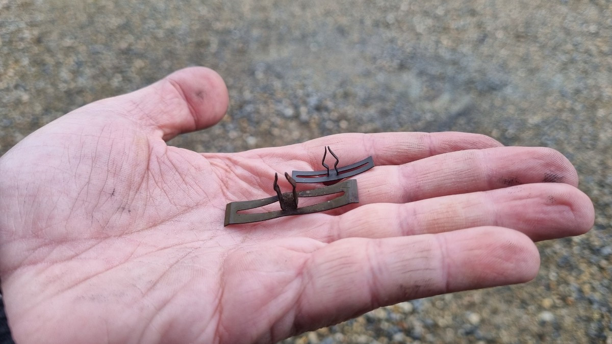

Cette baguette présente une marque d'impact de près de 15 cm , elle est abîmée/tordue Pour Noël, mes parents m'ont offert une roue anglaise J'ai fait quelques essaie sur de la tôle que j'ai volontairement tordu pour reproduire le même default que la baguette , et a force de faire des essaies j'ai essayer sur la baguette Le plie a quasiment disparue , c'est beaucoup mieux que ce qu'il y avait Puis nettoyage J'ai en même temps reçu les clips pour la baguette de porte restante . Il n'y a pas de refabrique de ce clips pour l'Electra 69 et j'ai donc acheter des clips qui y ressemble le plus , qui sont des clips pour Chevrolet de 1975 en espérant qu'ils seraient identiques à ceux de ma Buick . Mais pas de chance , les clips pour Chevrolet sont plus petit que ceux de la Buick Voici les deux clips qui sont introuvable pour l'Electra 69 , il n'y a pas de refabrique Puis un ami m'as fabriqué un modèles de chaque des clips avec son imprimante 3D . Pour l'instant, il a réalisé deux clips pour les tests, et c'est un bon début ! Il faudra apporter une petite modification au clips, et ensuite ça sera bon ( normalement ) . Puis le deuxième clips On peut voir que le nouveau clips est plus grand Dans un premiers temps je creuse les deux glissière a l’intérieur du clips , pour que la baguette rentre dedans 20260322_144603.mp4 Puis ensuite je marque et coupe le surplus du clips Il ressemble un peut plus au modèle d'origine La deuxième modification à apporter aux nouveaux clips concerne la partie encastrée où se loge le « clou / pointe » de fixation. Puis mon collègue a récupérer les deux clips " test " pour les modifier et en fabriquer environ 10 de chaque . C'est pas impossible qu'il les finissent ce week-end

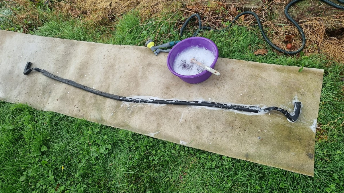

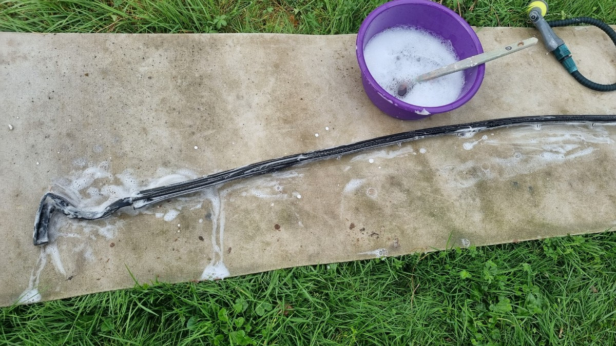

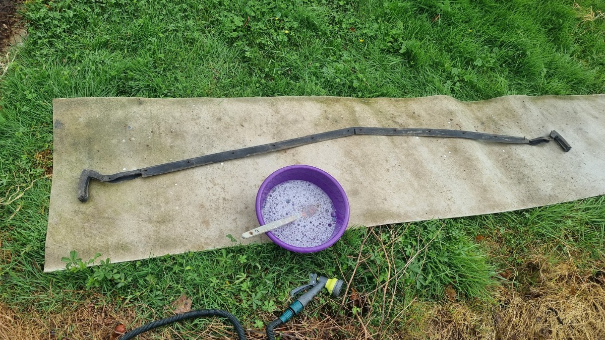

Bonjour, voici la suite des travaux sur la Buick J'ai continué par le nettoyage des grandes baguettes du bas de caisse . Elles étaient bien sales L’intérieur est bien sale aussi Nettoyage Puis nettoyage de l’extérieur , on voit bien la différence entre le avant/après nettoyage terminé Au tour de la deuxième baguette chromée , est elle bien sale aussi et il y a des traces de vieille peinture bleue dessus. Puis nettoyage de l’intérieur , la aussi on voit bien la différence entre avant et après

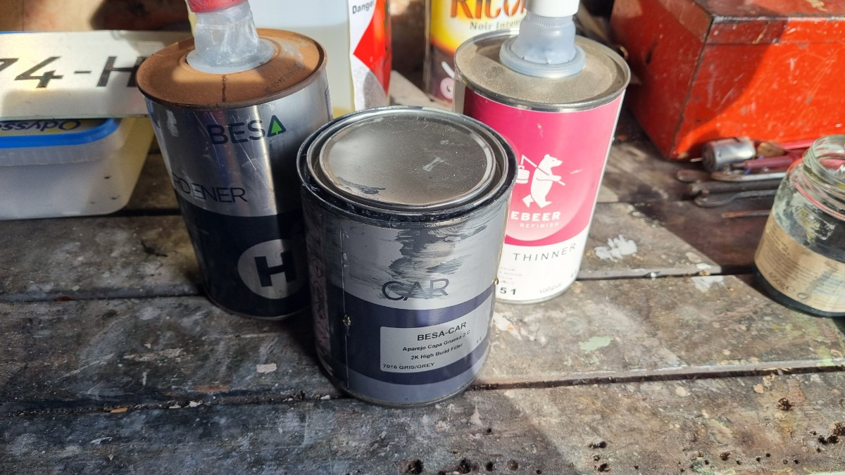

Ensuite en route chez mon voisin Mise en place dans sa cabine maison Puis le lendemain il m'appelle pour me dire que la Dodge est peintes et que l'on peut passer ce soir pour la débâcher peinture dodge.mp4 Puis on la sort dehors Ça fait plaisir de la voir peinte !!
Bonsoir , voici quelques nouvelles de la Dodge . Mon voisin qui est carrossier / peintre c'est occupé de la suite des travaux , maintenant que les ailes sont prêtes . Normalement je devait lui emmener directement chez lui ( a 30 secondes de chez moi ) mais comme on était pas sur que la Dodge rentre dans son garage il a préférer venir faire les préparations avant peinture dans mon garage . Il venait y travailler dessus en journée et moi j'allais le voir en rentrant du travail . Protection pour les poussières du ponçage Mise en apprêt garnissant blanc Puis il a mis un coup de peinture noire pour servir de guide une fois poncé Puis ponçage
