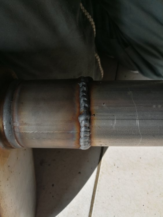

C'est pas faux mais il y en a une avec les soudures meulées et pas l'autre En fait, je me dis ca sert à rien de les meuler vue que ca se voit pas. Et soudure meulée, moins solide ? bonne question !

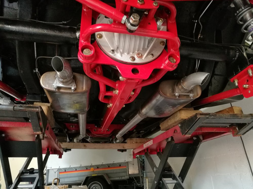

Je ne sais pas souder l'inox pour l'instant donc tout est acier sauf les magnaflow. les tubes et les coudes viennent de chez mes cousins les polonais. Moins cher et de bonne qualité les silencieux viennent de chez un distributeur en allemagne je crois ce n'est pas moi qui les ai acheté. Voila une tite video. Enfin 2 dont une pour toi
Je suis normal comme toi Mais je peux plus me passer de mon mig Tu peux pas t'imaginer quand tu en as un tu deviens totalement autonome. Avant pour cette ligne je cherchais du matching Avec des raccord car merde ca va pas ! Et puis ca c est pas en face. Maintenant je mesure juste les angles des coudes et je me fais ma ligne. Snifff

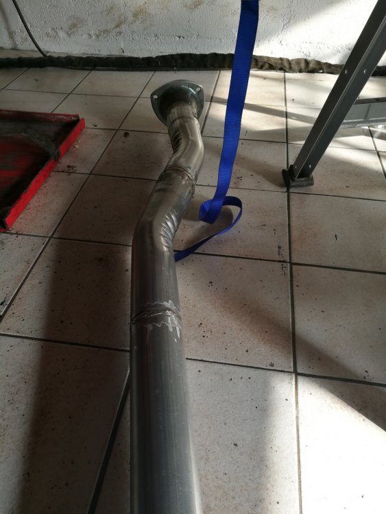

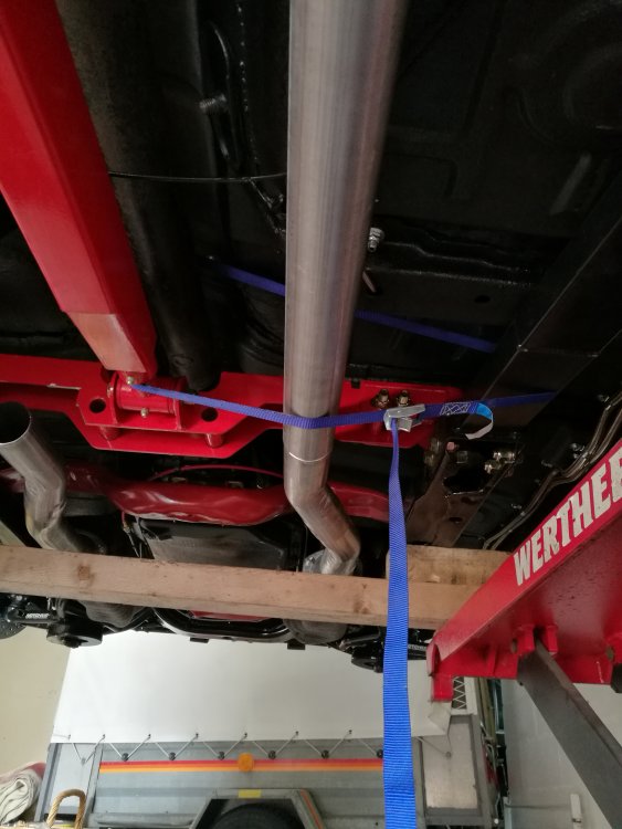

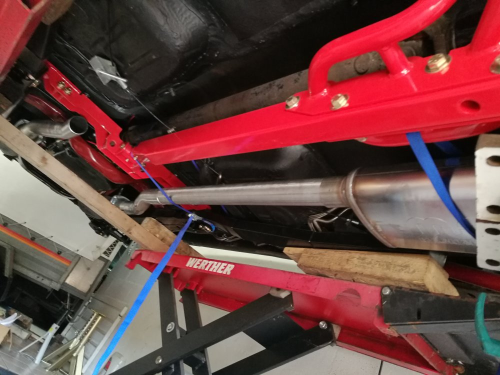

On a reçu des tubes droits de 2,5 inch. Des coudes a 20 degrés et les silencieux magnaflow. Assemblage temporaire pointage au mig demontage soudage et fixation ☺
