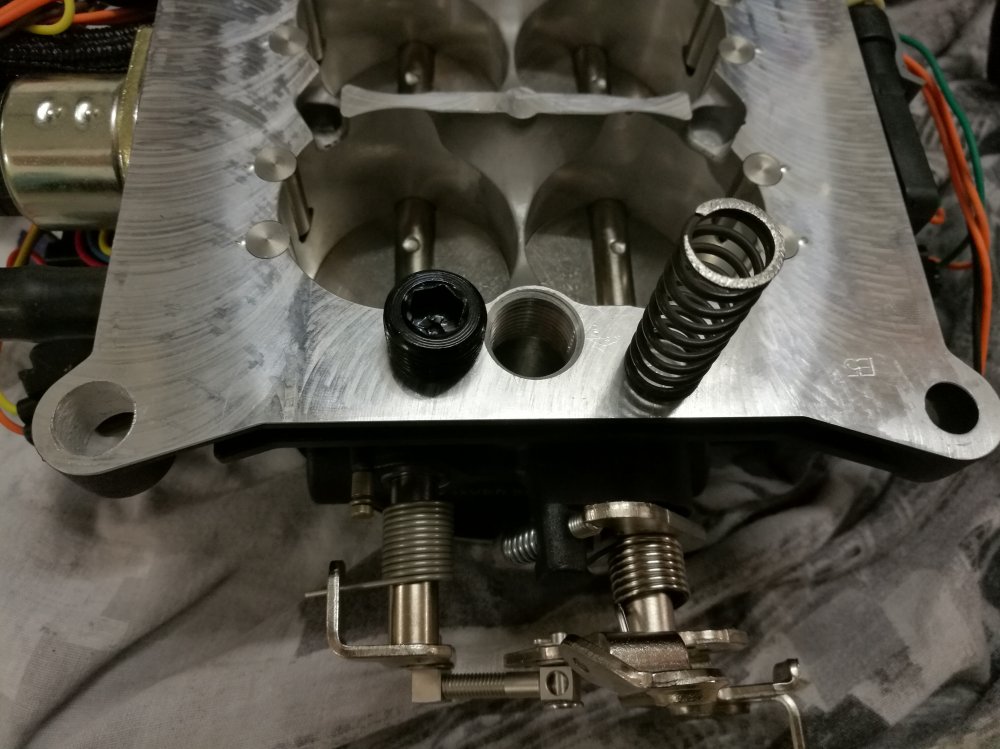

  22. La fuite d essence est située au niveau du trou que je montre. Et oui je vais tester avec l ancien distri en eliminant le distri FAST et le msd. J ai reverifié au moins 5 fois le rotor, l'angle d'allumage et j ai de l etincelle mais pas sur que la synchro est correcte. En attendant je demonte tout pour contrôle A suivre

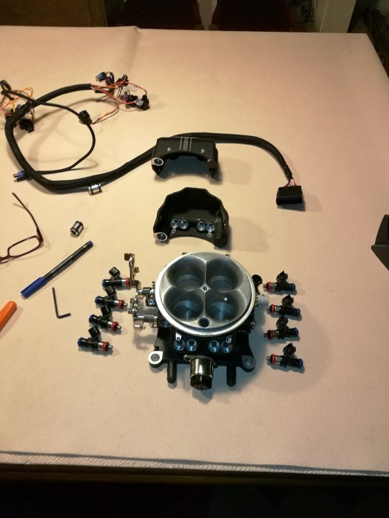

  23. Salut les gars. Quelques tofs de l injection démontée car soucis. Ca veut pas demarrer. Je dois donc eliminer un a un ce qui m empeche de demarrer. Deja, fuite d essence en dessous du throttle body.
