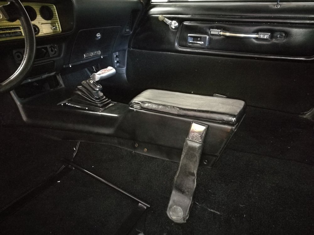

  4. Moquette posée, console, ceintures, shiter B&M et accessoires, support de sieges. Reste plus que la trappe sous le volant qu'il faut que je répare et le cablage du dégivrage arriere. Petit kit électronique permettant de le déclencher avec un beau bouton poussoir qui s'allume en vert quand il est sous tension, le dégivrage à la place de l'ancien qui est introuvable

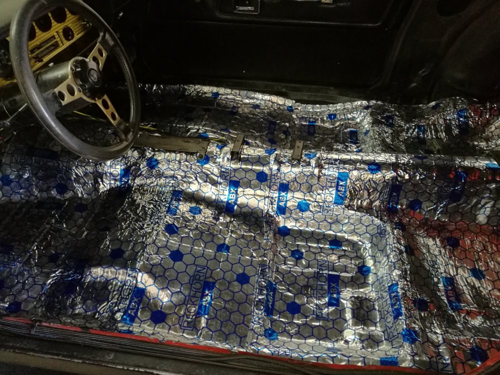

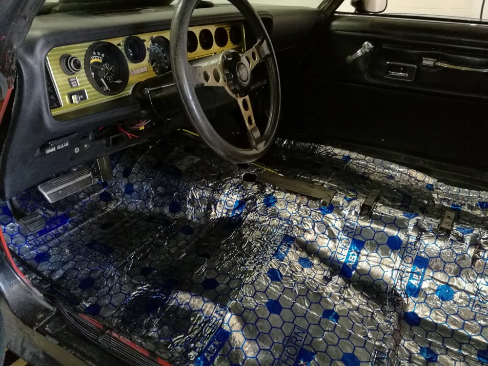

  5. Revêtement spécial anti bruit et anti chaleur Ce produit est top. Si vous voulez le trouver c'est en angleterre

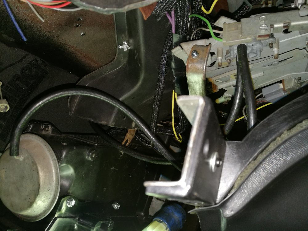

  18. On repasse côté intérieur maintenant en attendant de terminer le compartiment moteur. Le proprio a retrouvé toutes les pièces de canalisation d'air chaud sous le tdb. J'ai donc tout réinstallé ce long we ainsi que changé les durites de dépression permettant de commander les diaphragmes de clapets d'air. Tout fonctionne depuis les commandes.
