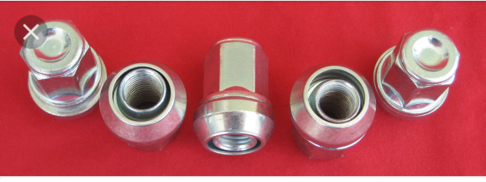

    5x120 4.75
    Depuis j'ai creusé le sujet. Effectivement il est fortement déconseillé de serrer les goujons si ils sont excentrés meme de quelques dixièmes. Il existe donc une solution simple qui consiste a utiliser des wobble nuts

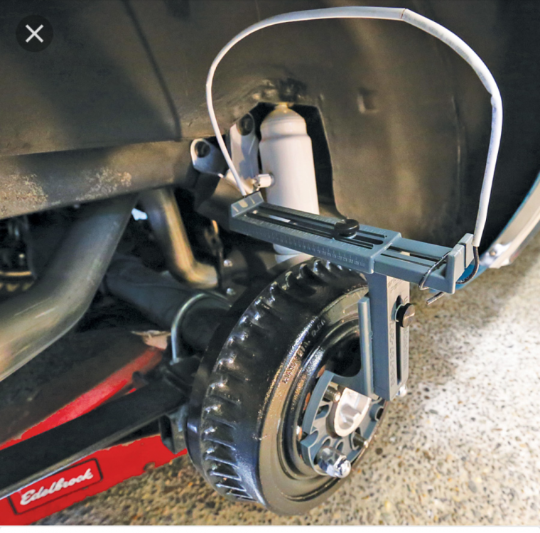

    J ai utilisé le wheelrite percyl's tool qui permet de simuler le montage sur le moyeu. Ca me donne la largeur de jante Le diamètre le backspace. Le deport sur les jantes d origine est de 0 et le backspace de 4 pouces. La, nous restons en 8 pouces de large 17 pouces de diamètre backspace de 4.5 le deport (ET) on regarde ce qu'il se fait car j ai monté du disque de 13 pouces etriers Baer faut pas se planter ! Photo de l outil. D'ailleurs je me pose une question car la reglette qui donne le backspace donne une valeur différente par rapport à une mesure réelle. Différence de 1cm. Bizarre

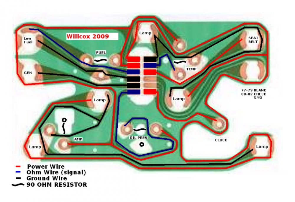

  24. Hello. Je suis pas sur que c est exactement le meme instrument panel que sur les 79 mais j ai trouvé ca sur le net pour la 81. Ceci dit si tu n'as pas de sonde supplémentaire en dehors de celle qui est grosse et au dessus du filtre a huile tu n'as pas de lampe temoin.
