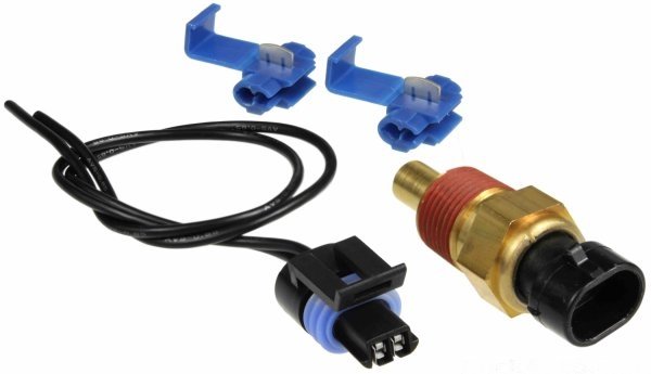

Quelqu'un pourrait-il m'indiquer ou se trouve la sonde de température d'huile moteur (EOT sensor) sur les moteurs GM V6 3800 (Park Avenue plus précisément)? Car j'ai beau consulter les schémas, elle n'est jamais mentionnée. Code généré 52 OBD1 = 0197 OBD2 Merci

Je trouve même pas le bidule. Les schémas me montrent soit le capteur de pression d'huile soit le capteur de température de liquide de refroidissement, alors que je cherche le capteur de température d'huile moteur... mais je persévère. -
