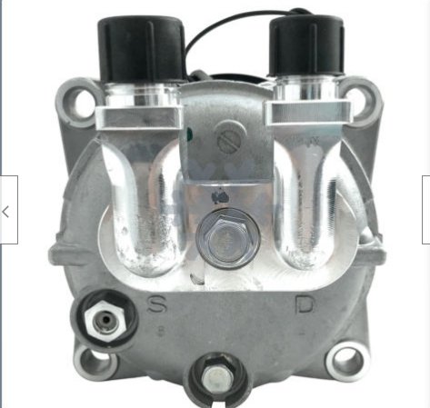

Il y a bien ça qui pourrait aller: M020N SUCTION/DISCHARGE PORT O-RING, mais je n'arrive pas à comprendre à quoi cela correspond en termes de mensurations ni à en trouver au détail. (La référence vient d'une charte de joints toriques selon le type de compresseur)
Ca m'embête quand même de gaspiller une canette à chaque test de joints....
Le Duracool et autres Deep Cool, Frosty cool..., pas de soucis, ça fonctionne très bien, mais là, j'ai un souçis de fuite, et j'aimerai avoir la certitude de la localisation. Bien que je soupçonne très fortement les joints toriques à l'arrière du compresseur. Ceux que j'avais sont aplatis, et les neufs n'ont soit pas la bonne épaisseur soit pas la bonne largeur. Et on peut dire que Four Seasons et autres kits de O-rings te vendent un lot et débrouille-toi pour trouver les bons. Peut-être qu'un frigoriste vérifierait ça?..

Dimensions des joints toriques de compresseur type GM?

J'ai deux boites de joints du genre. Avec des O-rings de la même dimension mais pas pour l'épaisseur et inversement, J'ai peut-être une idée que je vais appliquer puisqu'elle a très bien fonctionné à présent sur une autre clim auto. Mais avoir les mesures exactes aurait été un plus. -

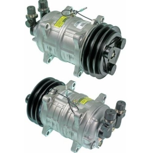

Ok donc il me faudrait les dimensions exactes (diam ext/int + épaisseur), C'est bien ce type de configuration mais pour un TM 15. J'ai bien trouvé une charte à ce sujet, mais les références ne m"inspirent en rien niveau dimensions. http://gseal.com/compressors/oringlist.pdf En plus il y en a des vertes, des noires, des violettes... Je sais que cela signifie une composition différente du matériau mais dans le cas qui nous occupe, est-ce important? (D'origine les miennes sont noires) Et j'essaie de comprendre avec ça. https://www.rocketseals.com/o-ring-size-chart/ -

Je veux parler des 2 joints arrière reliant les circuits haute et basse pression au compresseur. Parfois il y a des bagues metal/caoutchouc, mais dans le cas qui m'intéresse il s'agit bien de joints toriques. Question annexe: est-il judicieux de mettre une taille au-dessus pour assurer une meilleure étanchéité suite à l'écrassement des joints lors du serrage? Merci -
