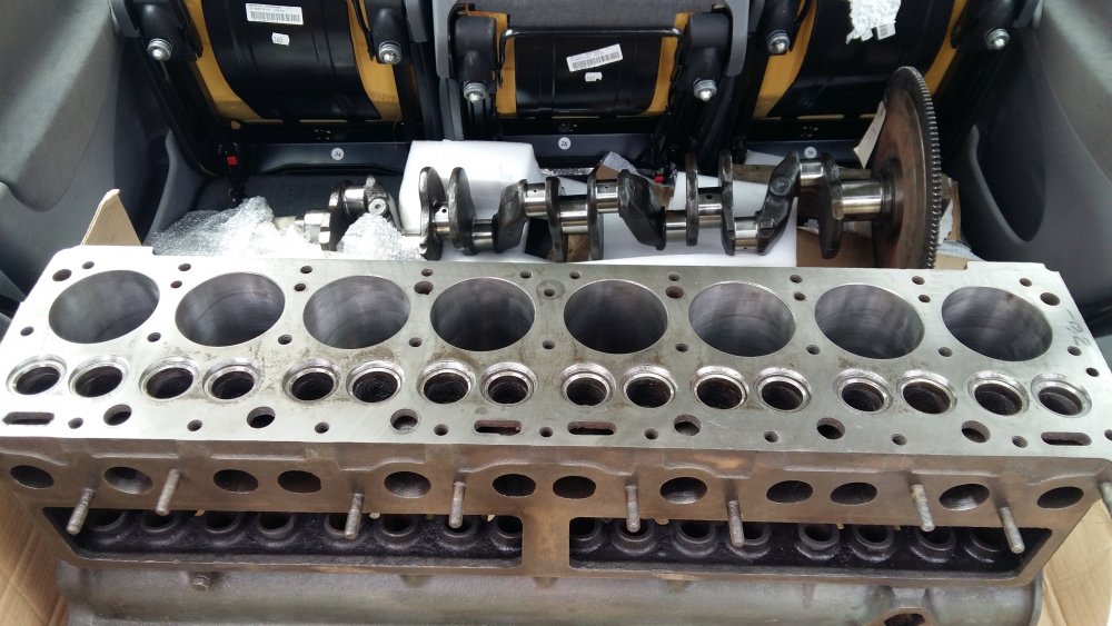

    Le moteur revenu de rénovation: Le plan de joint du bloc et la culasse auront perdus quelques dixièmes au passage. Finalement, je remplacerais toutes les soupapes, les guides venus des USA étant larges, ça corrige au mieux. Depuis, c'est en stand bye ....j'attends une météo plus clémente pour peindre le train arrière, le remonter et virer le châssis de l'atelier pour me libérer de la place. Etre temps, je me suis entrainé sur un utilitaire pour souder au MIG en vue de reprendre par la suite la caisse, ça progresse...

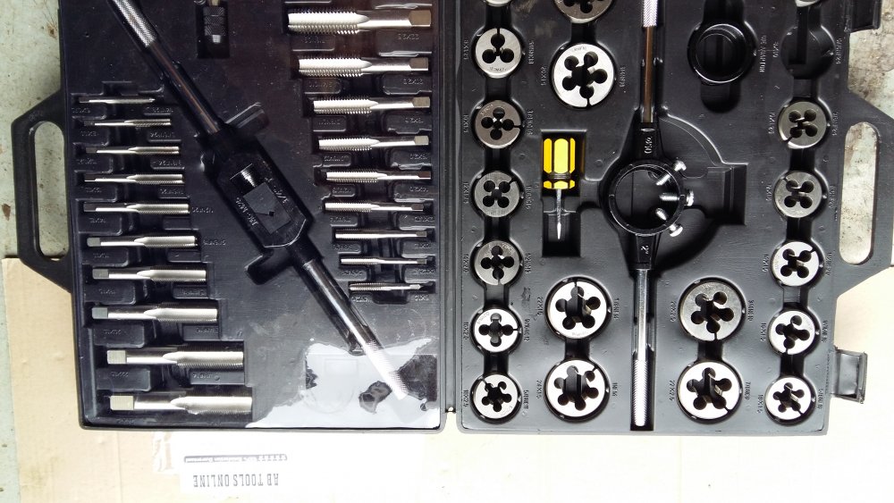

    Suite à l'achat d'une boite de tarots et filières assez complète, j'en profite pour réparer la casse. Ici, le flasque de frein arrière. A défaut de peigne, je mets la vis qui correspond au filetage à reprendre dans la filière et choisis le tarot correspondant en le vissant dans la filière.

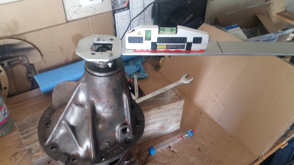

    Apres 3 mois à attendre le spy de pont (bloqué par le Covid..), remontage de celui-ci en juin et réglage de la précontrainte. Mise à niveau car le levier emmène assez facilement et tronque la mesure.

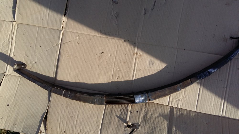

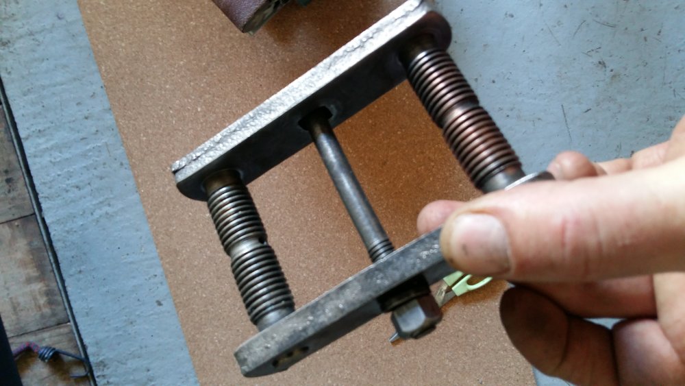

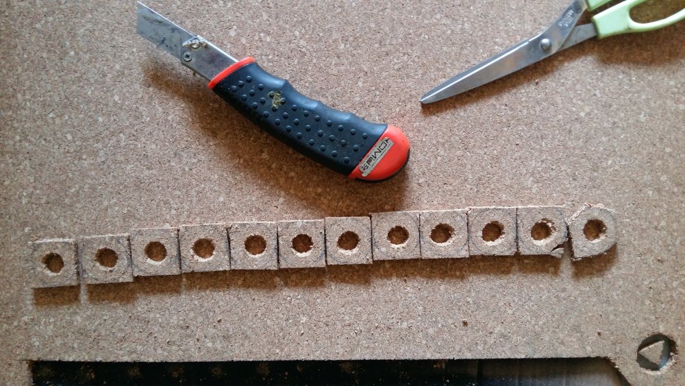

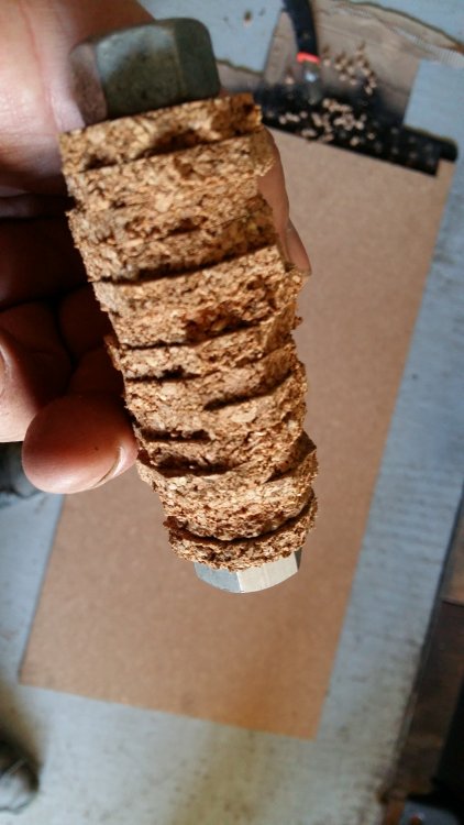

    Cela faisait un moment que je n'avais rien posté ici. Retour sur quelques bricoles entrepris en cours d'année. Le paquet de lames recouverts de protections en Zinc. Il faudra que je les huiles par le trou prévu à cet effet et les repeints: Ici, le montage des jumelles. Pas de silentblocs pour ce montage, les axes pivotent sur filetage male/femelle. L''étanchéité se fait par des rondelles en lièges. Je trouve alors, une plaque en 6 mm comme à l'origine, chez mon marchand de matériaux. Réalisation aux bonnes cotes: Un empilage "kebab" avec une paire de rondelles acier au bon diamètre pour garantir le gabarit. Eh voilà le résultat pour 15 euros !
