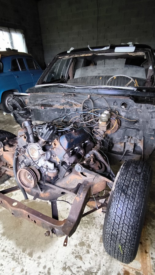

Bonsoir tous le monde, A partir de la semaine prochaine, je vais commencer à trier les pièces et voir ce qu'il me manque. Voici les grands points concernant la restauration complète de la Cadillac : Partie 1 (chassis) : Déposer le moteur et par la suite il faudra désaccoupler la coque du chassis. Dès que c'est fait, je commencerai à enlever la rouille de surface et ensuite traiter entièrement le chassis. Vérifier l'intérieur du pont + remplacement des amortisseurs + dépose et réfections des tambours / garnitures de frein. Remplacement de tous les silentblocs. Pose d'une ligne d'échappement neuve Partie 2 (méca) : Démontage complet du moteur pour le refaire entièrement. Refaire tout le circuit de frein + réfections du maitre cylindre. Trouver une BVA TH400 3 vitesses + tous les périphériques manquants (démarreur, alternateur, pompe,...) Remontage ensemble moteur + boite dans le chassis. Partie 3 (élec) : Etiqueter tous les fils de la voiture (intérieur + extérieur). Partie 4 (carrosserie/peinture) : Confectionner un chassis provisoire pour déplacer la coque. Travail de tôlerie sur les portes, les ailes… Peinture complète de la coque (intérieur et extérieur). Partie 5 : (sellerie) : Banquettes avant + arrière, panneau de portes + tapis sol + tissus du plafond à refaire Partie 6 : (remontage) : Remontage de la caisse sur le chassis + le tableau de bord + autres pièces intérieur / extérieur Partie 7 : (test) : Test électrique Partie 8 : (roulage) : Démarrage moteur + roulage + test des freins. Rodage moteur. Bonne soirée à tous A+ Rémi3 points -

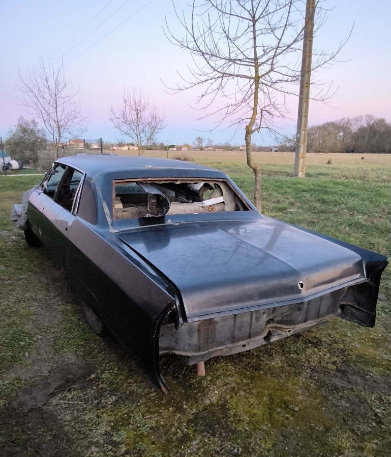

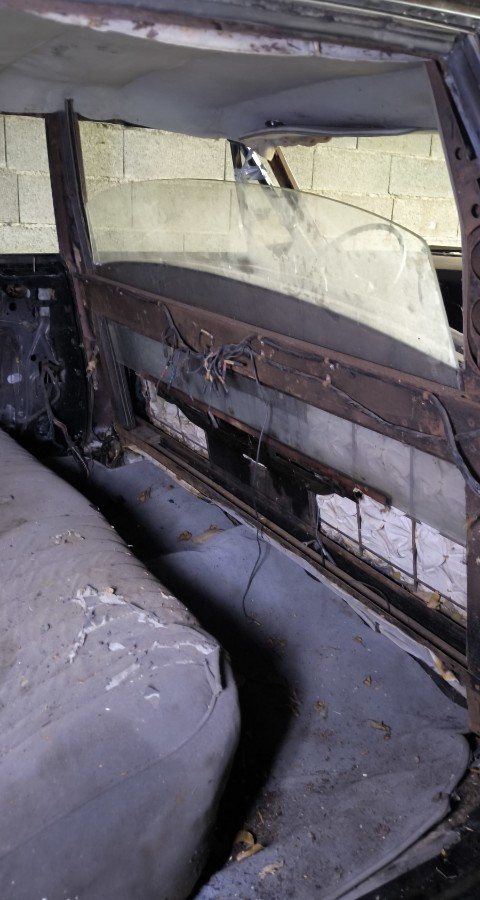

Bonsoir à tous, J'ai enfin reçu ma Cadillac Fleetwood Sixty Special de 1965 avec l'option séparation conducteur. Je vais dans un premier temps commander le manuel de la voiture + moteur de la Cadillac sur Rock Auto. Elle est à restaurer entièrement et elle est complète mais je commencerais après avoir fini la Dauphine. Il me manque la boite auto TH400 et la vitre arrière. J'ai meme des pièces en plus comme un autre tableau de bord pour pièces par exemple. On a enlevé avec des amis ce qu'il y avait à l'intérieur (une vrai galère, c'était du tétris). J'ai fait des photos de l'ensemble de la voiture, les planchers sont super sains sauf dans le coffre où il y a quelques points de perforations. Le chassis à juste de la rouille de surface, les portes AV droite + AR droite + AV gauche + les ailes avant + les bas des ailes arrières (au niveau des feux arrière) + une partie de l'arrière du coffre est à reprendre + une peinture. L'intérieur est complètement à refaire, j'ai toute les pièces et quelques pièces en plus. Il y a énormément de chrome, c'est incroyable. Le moteur tourne super bien et j'ai enlevé un cache culbuteur et c'est plutôt en bon état. Il faudra bien sur l'ouvrir pour voir si tout va bien. Au niveau élec, j'ai du taff pour savoir où va quel cable, il y en a partout. Les 4 pneus sont bien sur à changer. J'ai juste pas trouvé la jauge d'huile, elle est où sur le moteur ? Voici quelques photos : Bonne soirée à tous A+ Rémi1 point

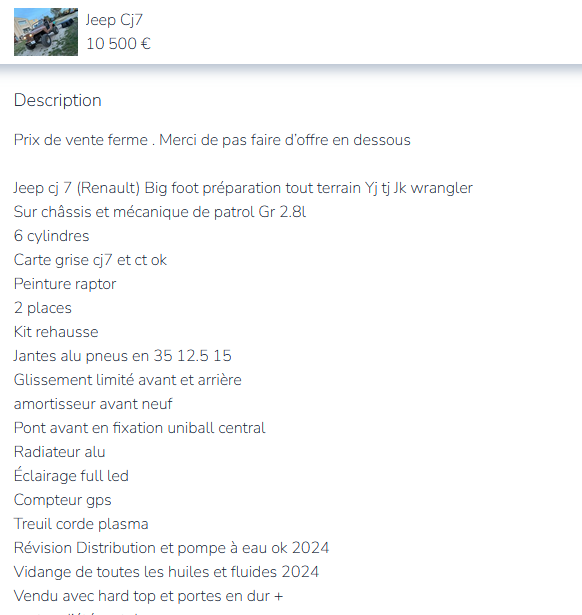

Tous ceux qui te diront que tu peux homologuer ce "machin" sont des guignols ...1 point -

Sans vouloir jouer les troubles fêtes, il y a une "partie 0" qui s'appelle "recherche et achat de la vitre arrière" parce que sans elle les parties 1 à 8 me semblent pas vraiment utiles...1 point -

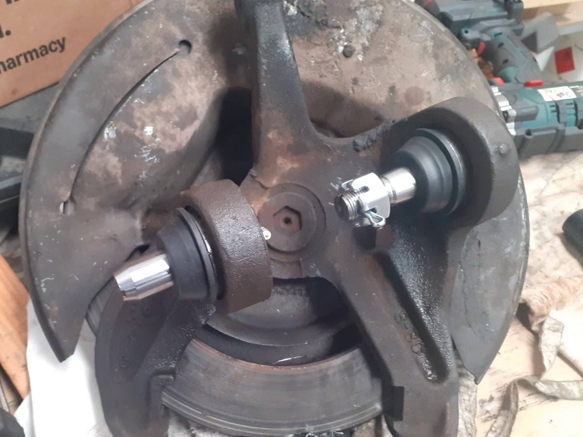

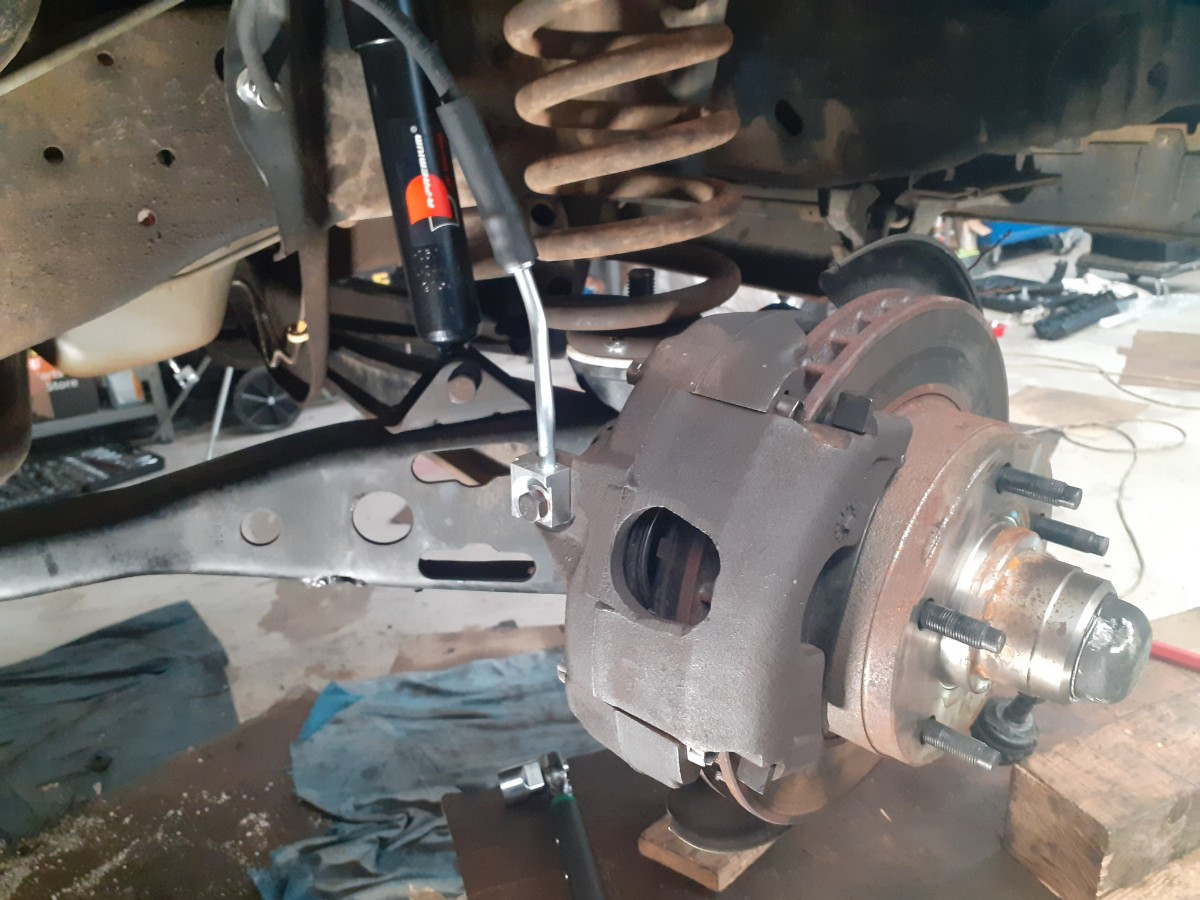

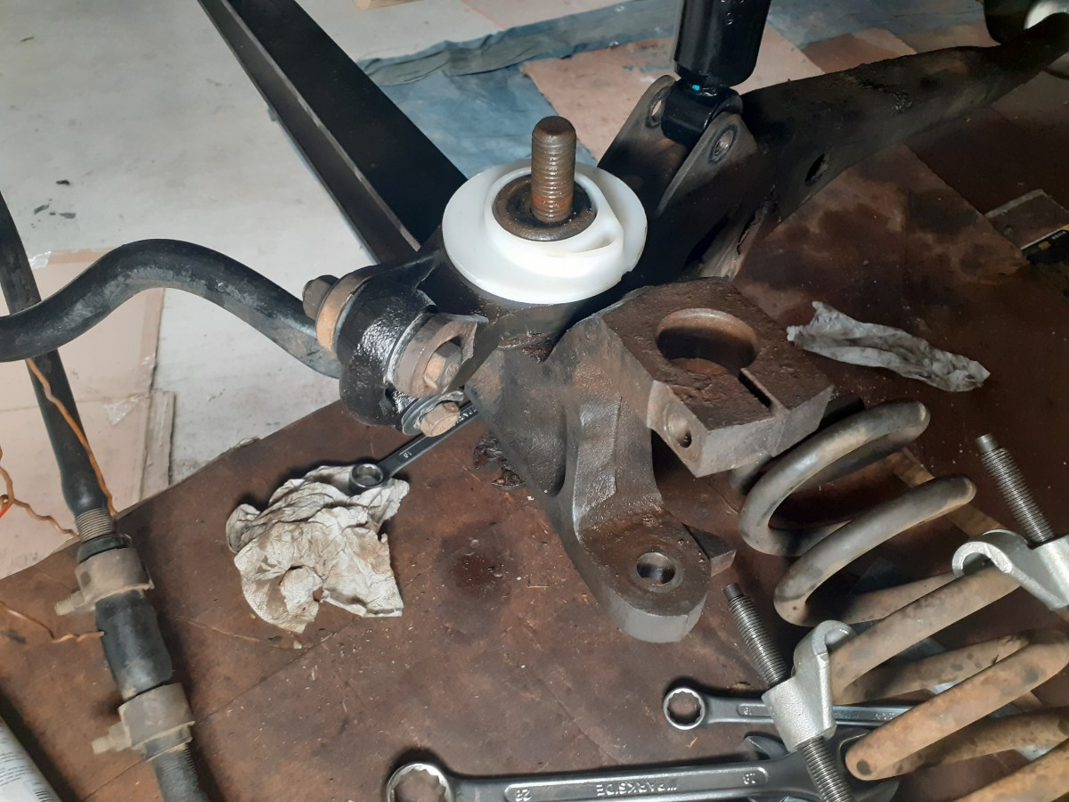

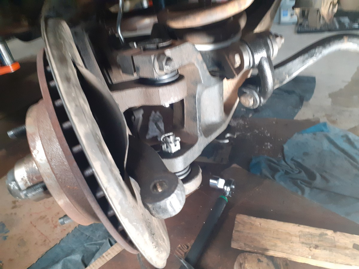

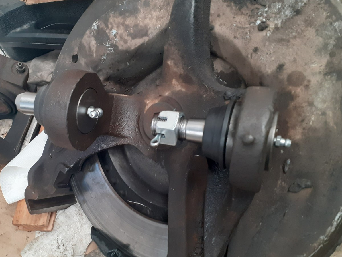

Ce samedi, fin des travaux sur le côté passager : Y’a plus qu’à purger. Côte conducteur. Dépose du pivot et du ressort ; pose de la coupelle en plastique : Installation des rotules conformes au F-150 4 X 2 : Lundi : suite (et fin ?? ) des travaux sur la suspension ; début du changement de la barre de direction. Restera le changement du flexible de frein arrière (+ purge) et la vidange de la boîte avant d’aller faire régler le parallélisme. A suivre...1 point -

" Sur chassis et mécanique Patrol”... ... c'est donc plus un Patrol qu'une Jeep... CQFD. La CG devrait plutôt être celle du Patrol1 point -

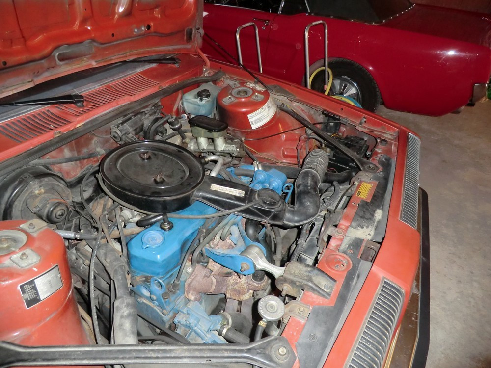

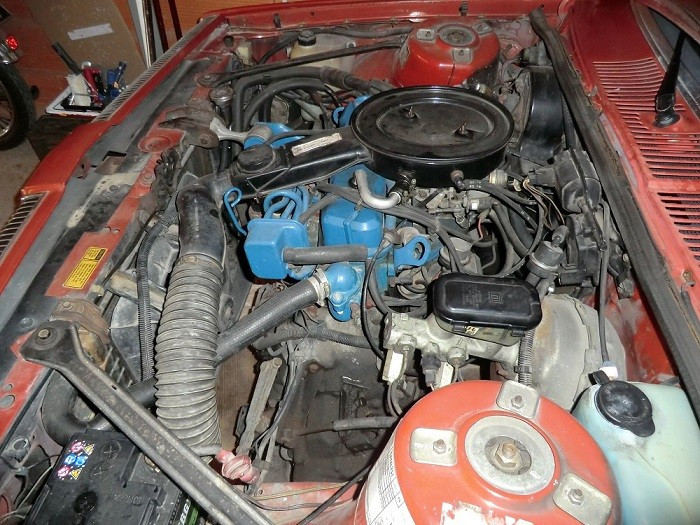

Si ça peut t'aider, la monte en 205/70/13 (qui n'est pas simple à trouver aujourd'hui) était en option aux us et a équipée la plupart des exports . La monte d'origine c'est du 185/80 13 qui se trouve plus facilement dans différentes marques et qui passe sans problème sur la jante d'origine (forcément elle est prévue pour ça au départ ). Pour ma part, ça fait bien une bonne quinzaine d'année que je suis revenu à ce montage et ça va bien. Pour tes optiques, il est bon de savoir que ce sont les mêmes que ceux des Jeep Cherokee première version (celle vendue dans le réseau Renault puis chez Chrysler) ainsi que sur certaines Toyota des années 80 (Tercel et Hylux de mémoire). Ça se trouve encore sans trop de difficulté. Pour le moteur, le plus important c'est de changer toutes les durites en caoutchouc. La fonte ça ne craint pas grand chose. Un bon coup de brosse métallique et un coup de pinceau et il retrouvera son aspect d'autrefois... Pour te donner une idée, je fais un coup de propre tous les 10 ans et ça donne ça...1 point
