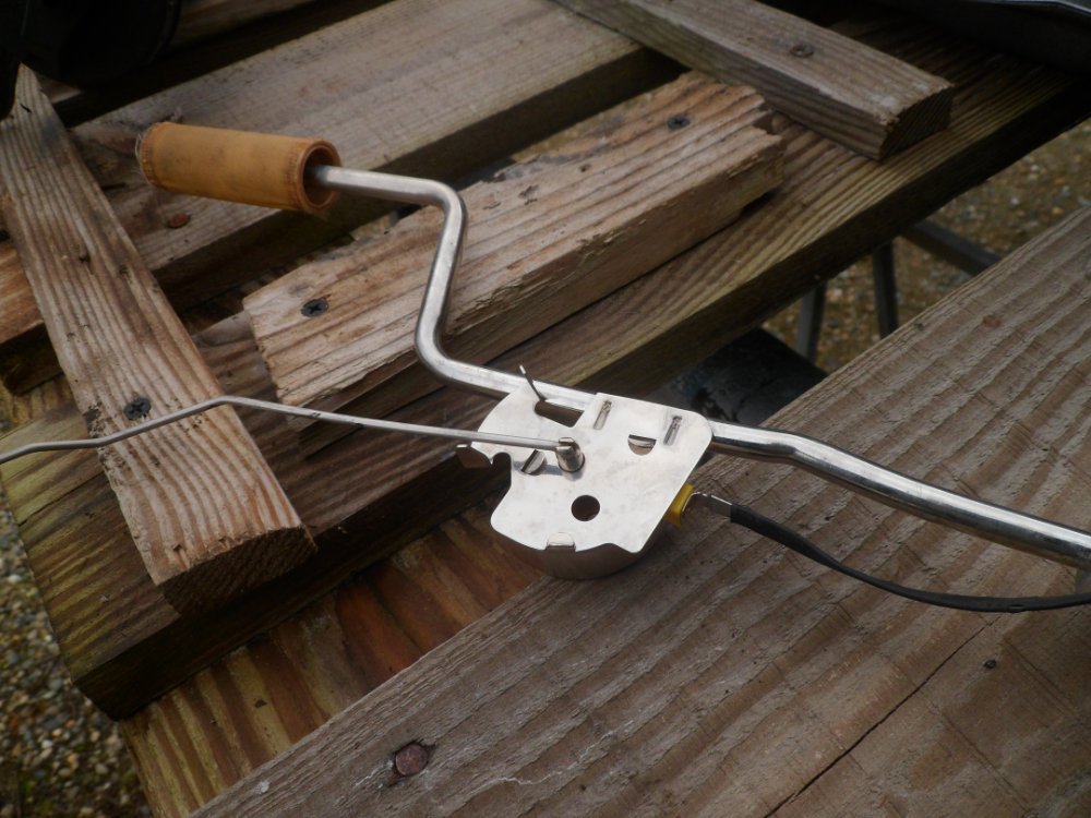

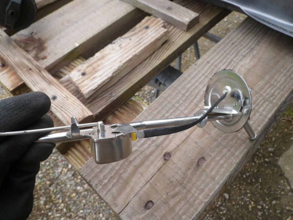

Essaie d'abord bêtement de mettre le fil de la sonde à la masse. Si l'aiguille monte à fond (laisser quelques secondes) c'est la sonde qui est fautive, sinon c'est la jauge, ou ce qu'il y a autour dans le bloc compteur.1 point -

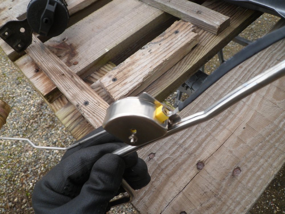

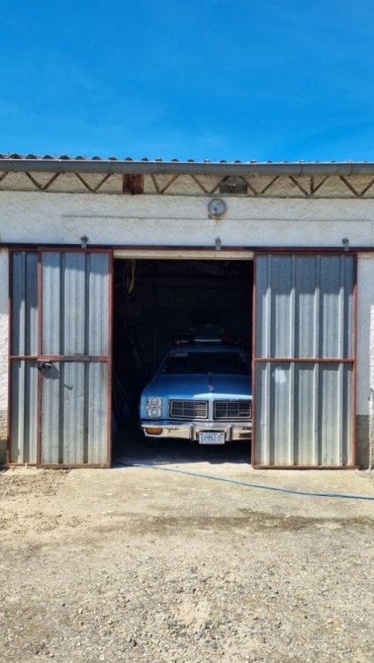

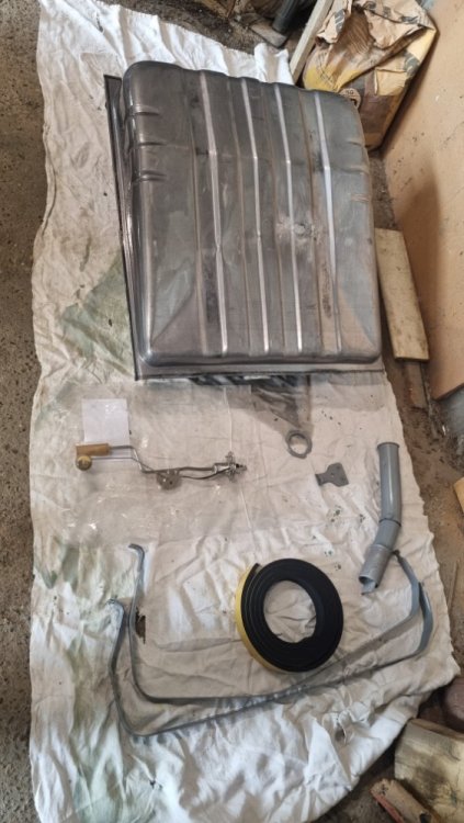

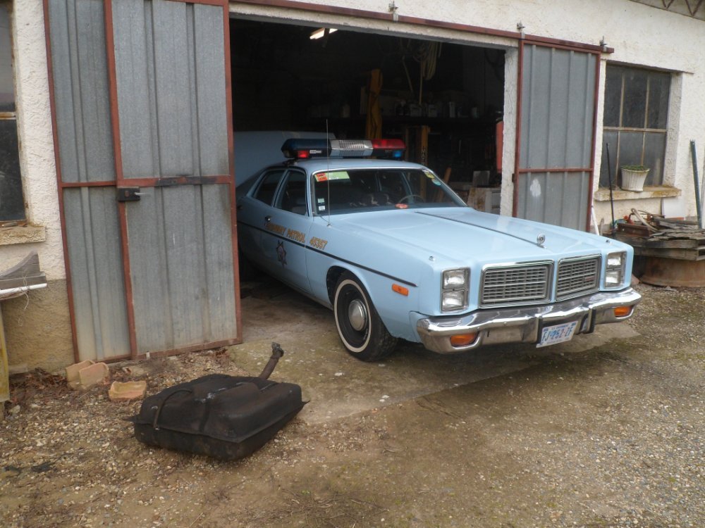

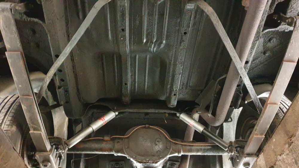

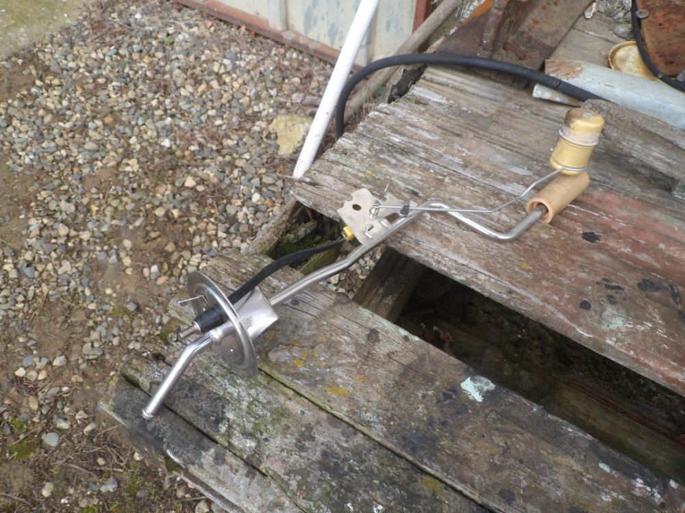

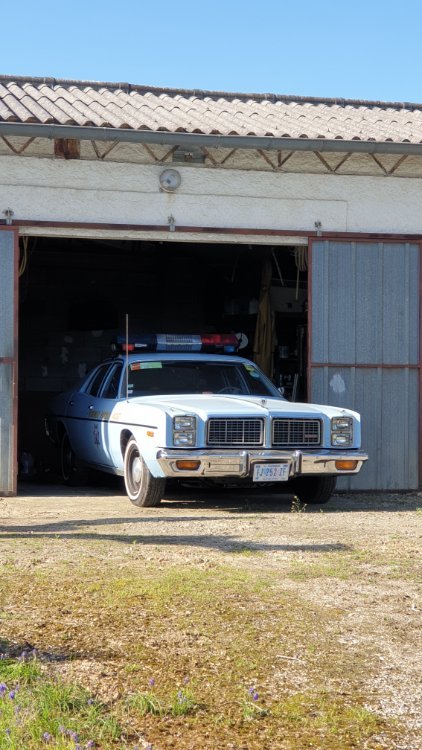

La Dodge est terminé ! Et elle est reparti sur nos routes ! Après être arrêté depuis décembre avec le changement du boitier de direction Du coup elle a bien mérité un petit nettoyage Ce travail sur le réservoir et plancher a durer 6 week-end et 3 jours que l'on avait en congé , a deux personnes , et il y a eu 2 week-end rien-que en nettoyage et décapage du plancher , et le reste du temps ça a éter pour la mise en peinture , ... sablages des pièces , .. Le plus long et le plus embêtant a éter le décapage sous la voiture , mais maintenant tout ça c'est derrière nous et on est bien content . Le seul souci que j'ai eu ensuite , c'est la mauvaise surprise que ma jauge d'essence ne marcher toujours pas au tableau de bord . Derrière la jauge a essence ça ressemble a ça J'ai essayer de débrancher la sonde , la faire jouer, ... et l'aiguille de la jauge bouge plus ou moins . J'ai ensuite fait le plein du réservoir a presque le remplir en entier , et en mettant le contact ma jauge m'indiqué que j'avais a peine plus de la moitié du réservoir alors que normalement il devais être quasiment plein . Je me demande si le problème ne viendrais pas de ma sonde qui me sembler en très bon état . Je pense que j'en achèterai peut être une neuve pour la brancher a la place de celle qui est dans le réservoir , et je ferais jouer manuellement le flotteur pour voir ce que me dit ma jauge au tableau de bord . Voila !!1 point -

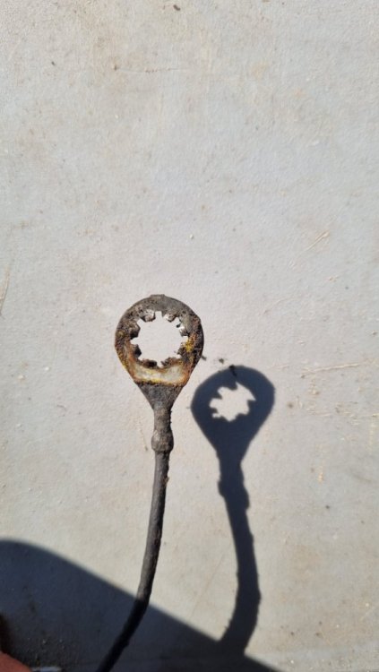

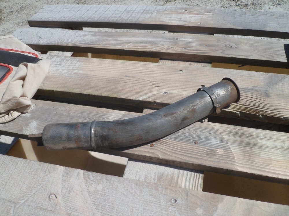

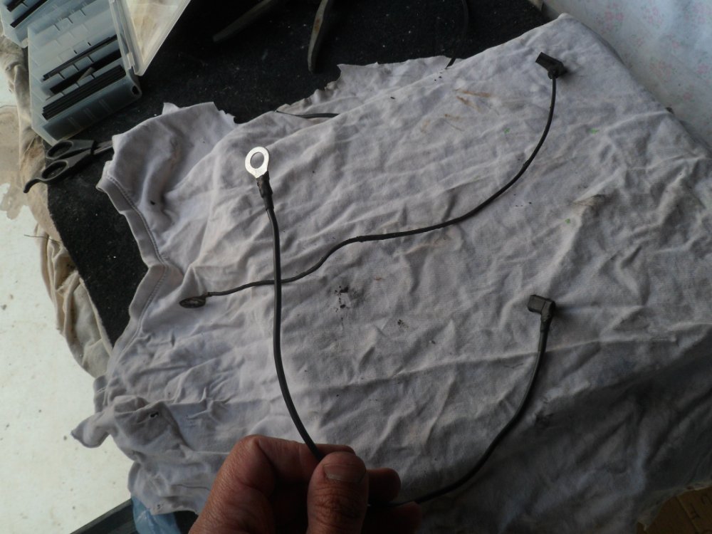

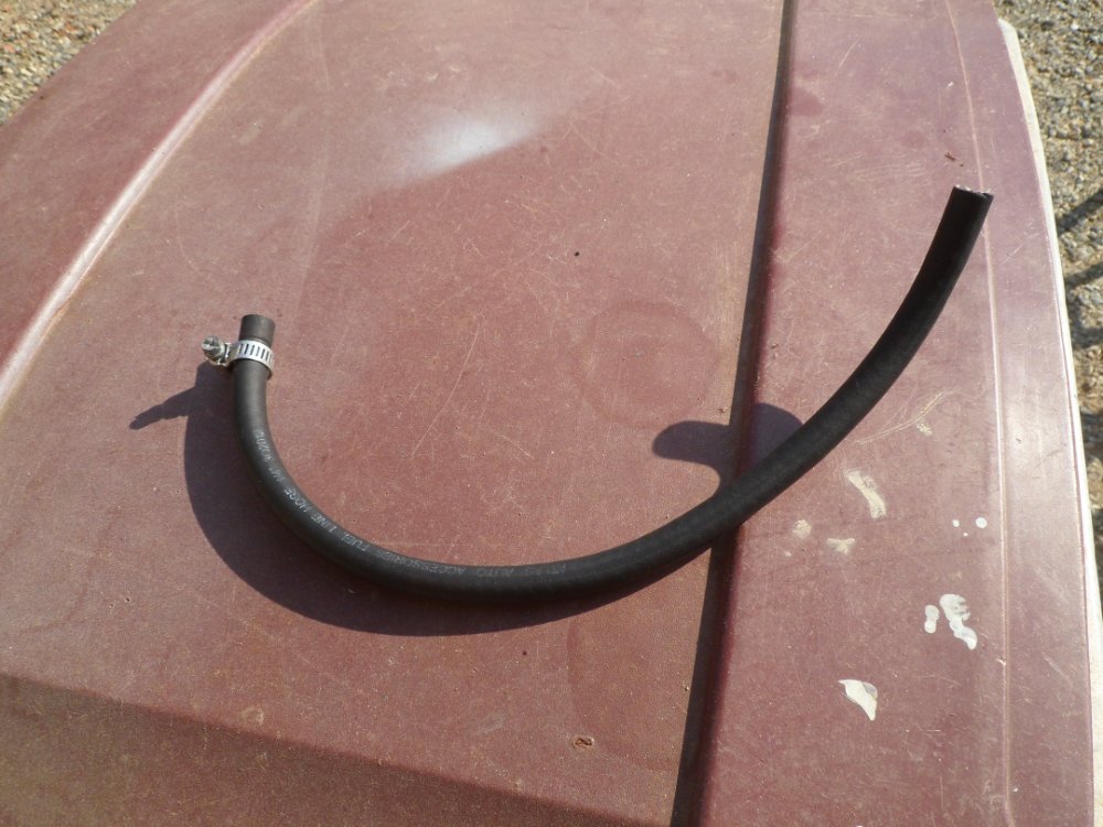

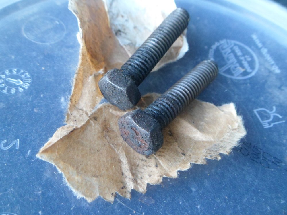

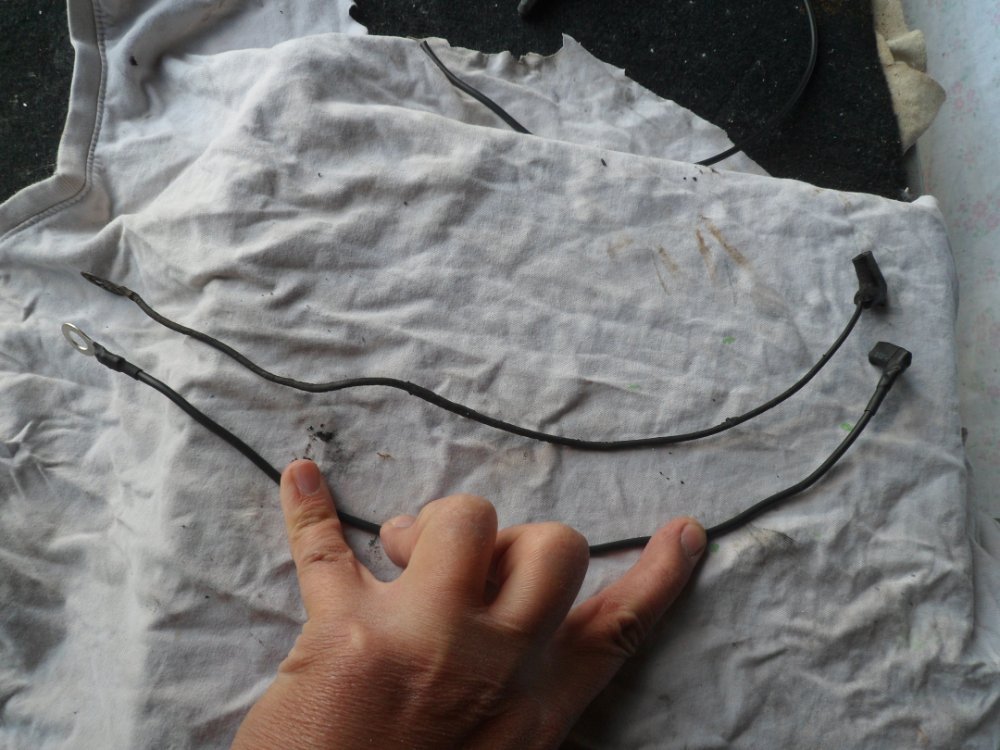

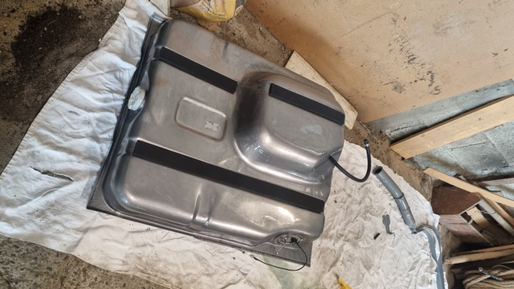

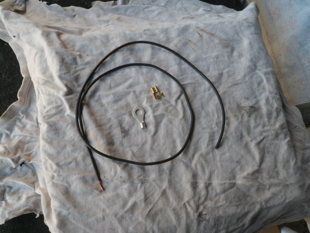

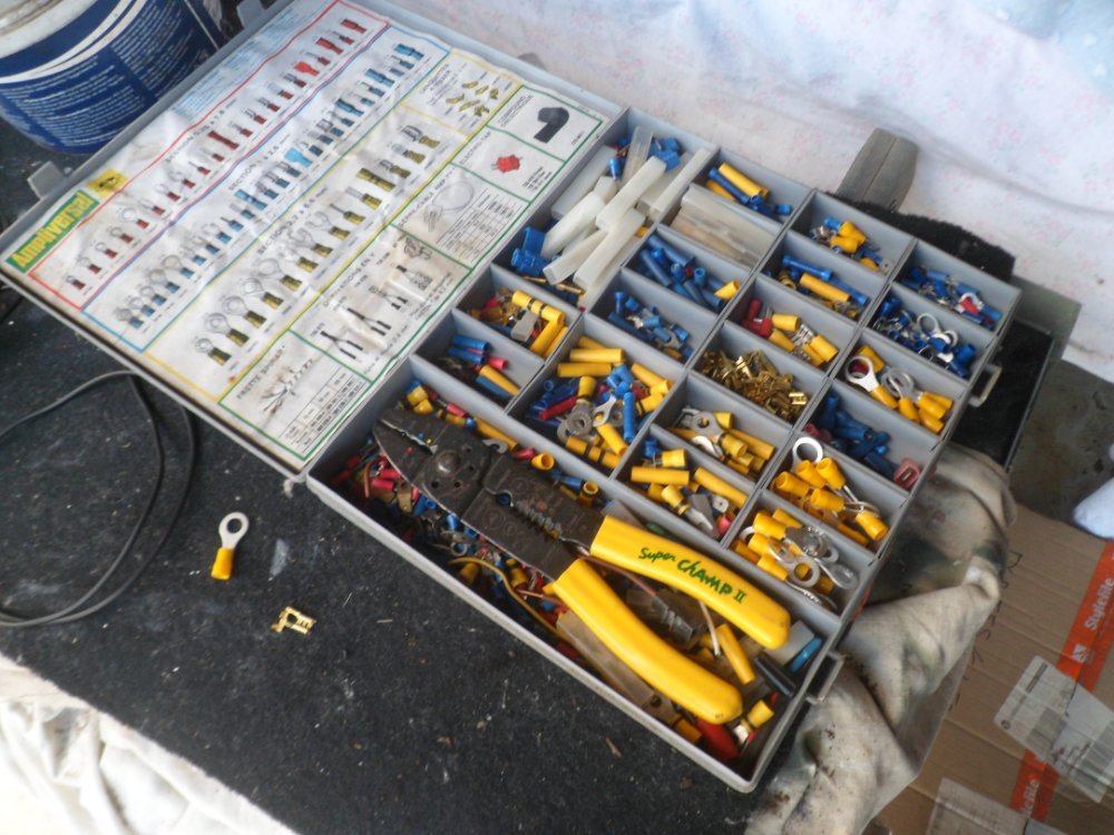

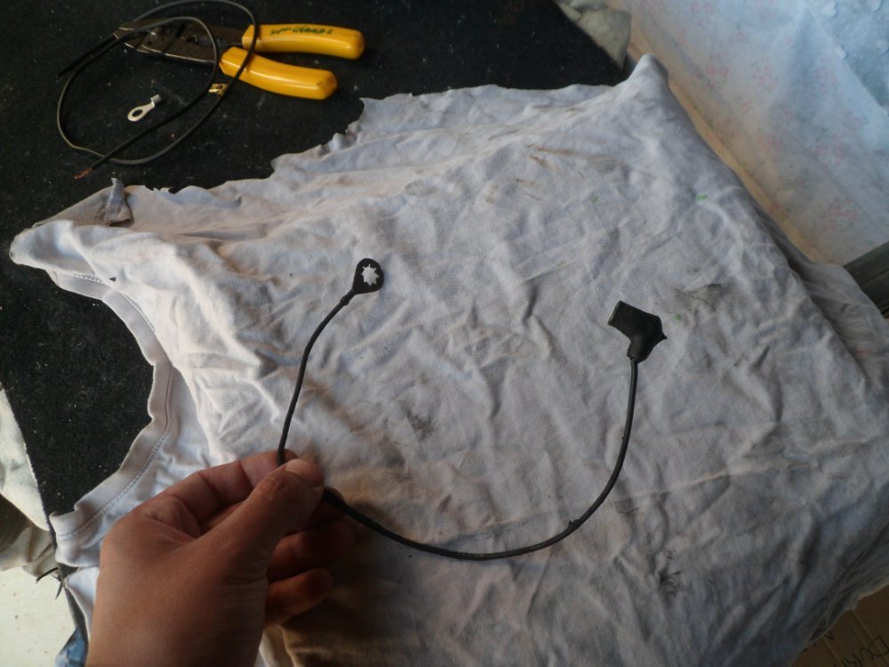

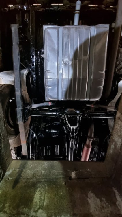

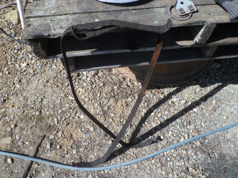

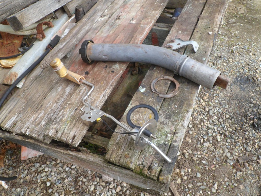

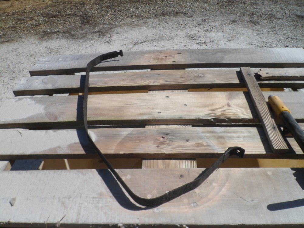

Ensuite application de cire pour corps creux dans toutes les traverses , ... Ensuite je refais le fil de masse Je n'aime pas la capsule en plastique jaune de sertissage , je l'ai enlève donc , j'étame le fil , je sertie , je soude et je met une gaine thermo Et voila son nouveau fil de masse Durite toute neuve Nettoyage des deux vis des sangles du réservoir qui en avais bien besoin Le réservoir est enfin prêt pour être remonté remontage de la sonde , fil de masse et de sa durite Puis mise en place de bande de mousse adhésive , il y en avais pas d'origine mais j'ai préférer en mettre pour protégé entre le réservoir et plancher . Et remontage du réservoir !! Comme dit plus haut , les plis de la déformation du réservoir sont toujours présente , je n'ai pas trop le choix . Désoler pour les photo vraiment pas terrible , la qualité des photos avec la luminosité n'est pas terrible J'ai éter agréablement surpris et content en vu du bon état du plancher du coffre jusqu'au coté , il y a aucune rouille perforante comme je le pensais , même pas de la rouille qui commence a grignoter , j'étais bien content et c'étais du temps de gagné du coup . Il y a vraiment que les partie des panneaux extérieur ( ce qui est visible en fait ) a refaire en tôlerie ( bas d'aile arrière , ... , rien de grave , faut juste le faire et je le ferrais quand la Buick sera terminé . Puis application de graisse silicone pour protégé la masse1 point -

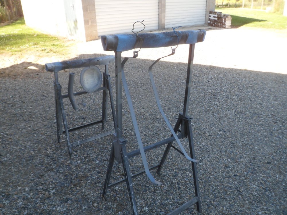

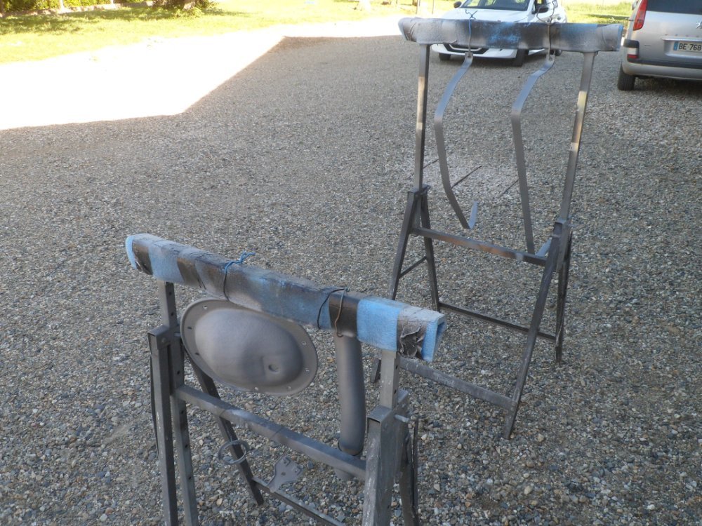

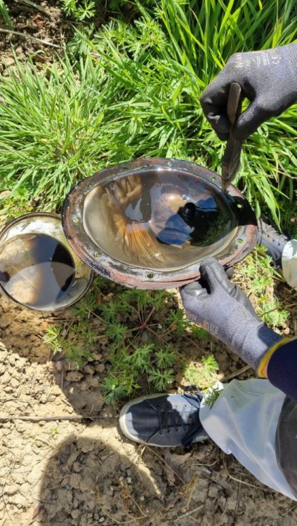

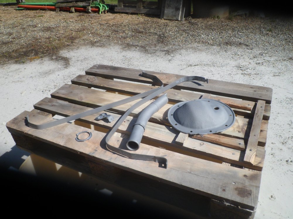

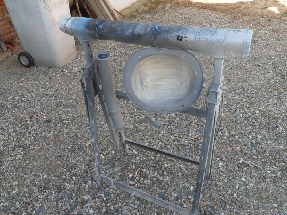

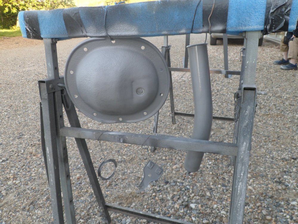

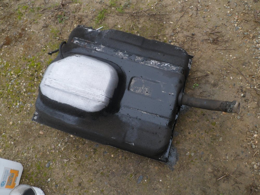

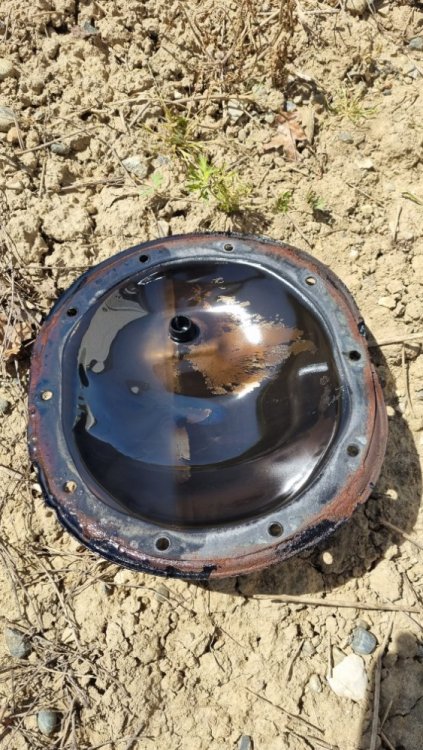

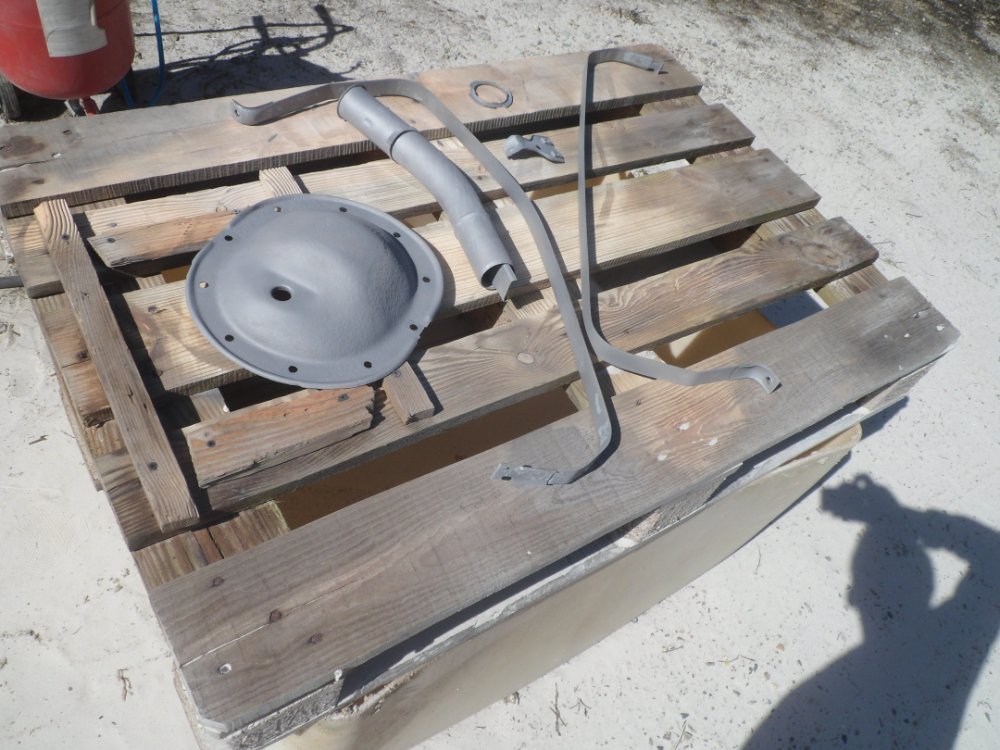

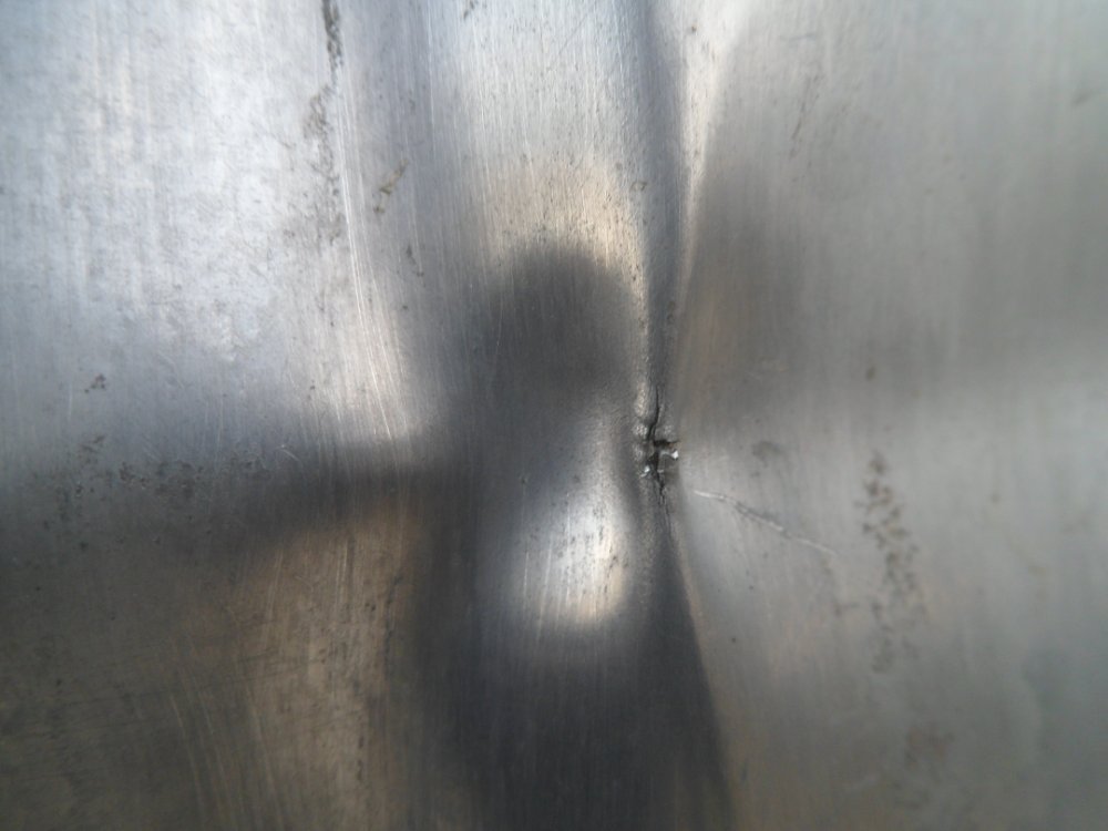

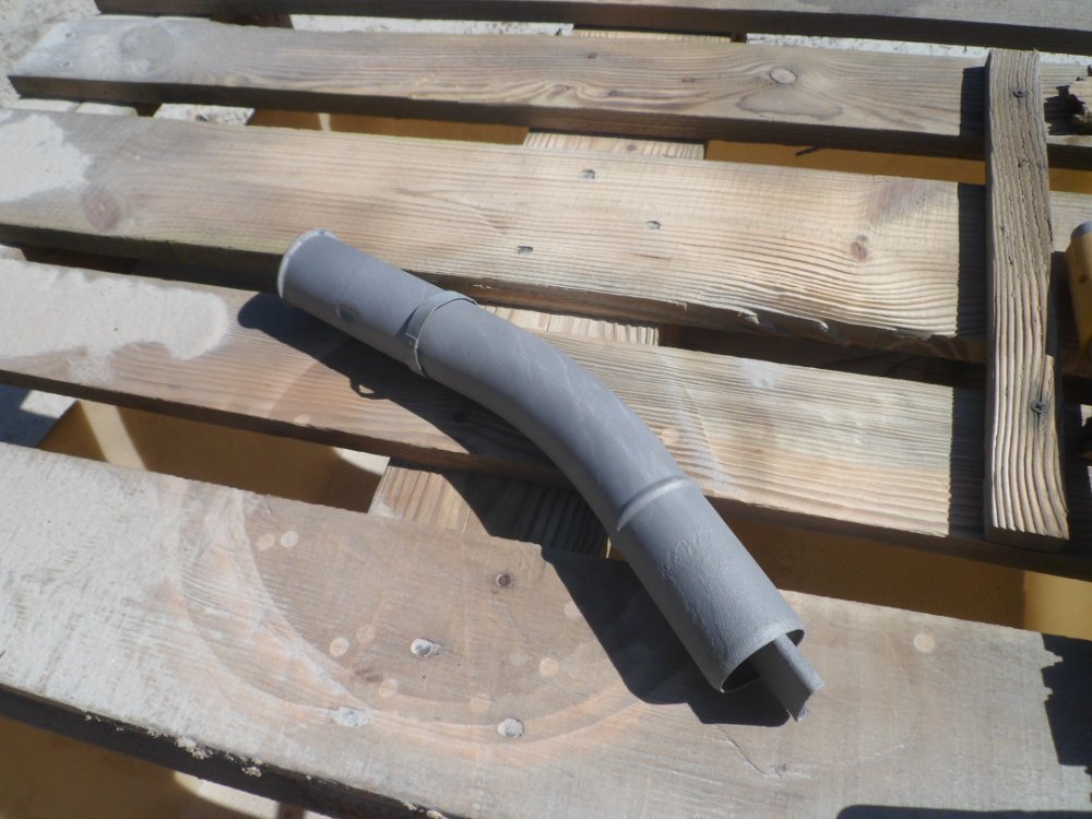

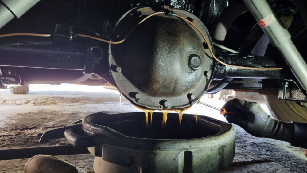

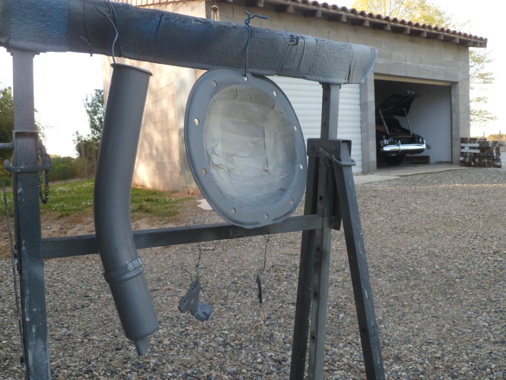

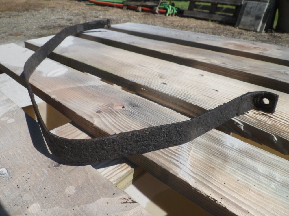

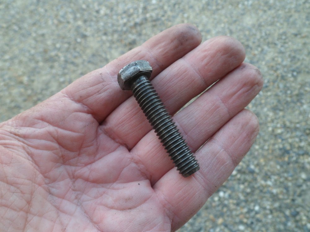

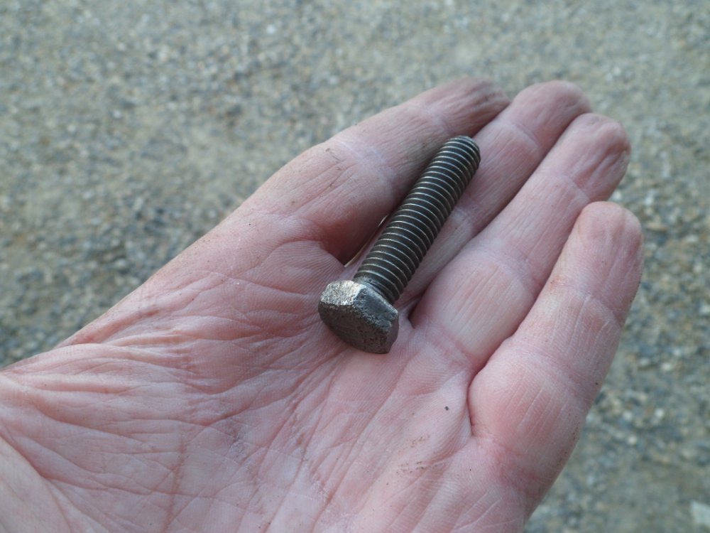

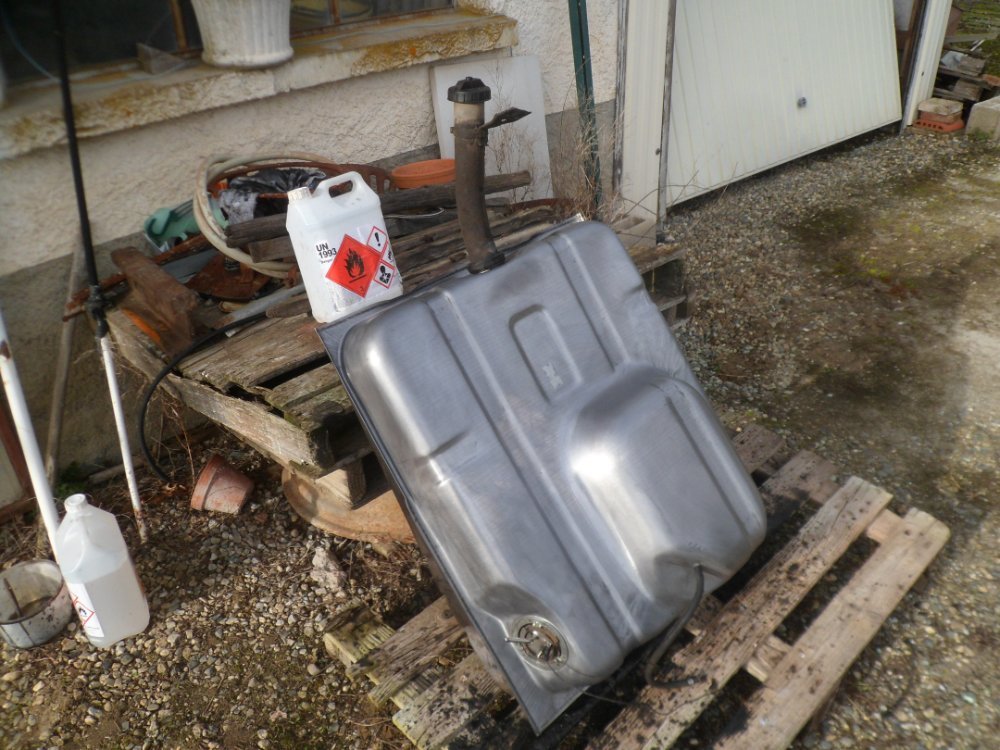

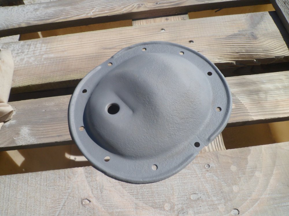

Ensuite nettoyage du plan de joint du carter du pont Le carter a reçu deux couches de primaire et deux couches de peinture noire , et ce que l'ont c'est les cratères de rouilles qui sont apparue lors du sablages . Il aurait fallu que le l’enduises puis le poncer pour avoir un belle aspect A savoir , ça fait un bon chapeau pour le soleil Puis son nouveau joint Avec son bouchon d'origine Et c'est partie pour un peut plus de 2L de 80W90 Ça prend forme Ensuite un collègue plombier et venue me soudé le réservoir a l’étain Ponçage , j'ai laisser volontairement un peu de charge sur le coté , la ou il y avait le plis Puis ensuite application d'un vernis de carrosserie sur le réservoir pour le protégé La déformation sera hélas toujours visible1 point -

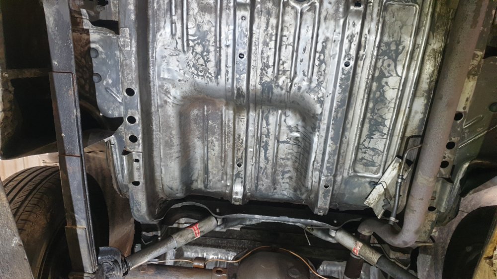

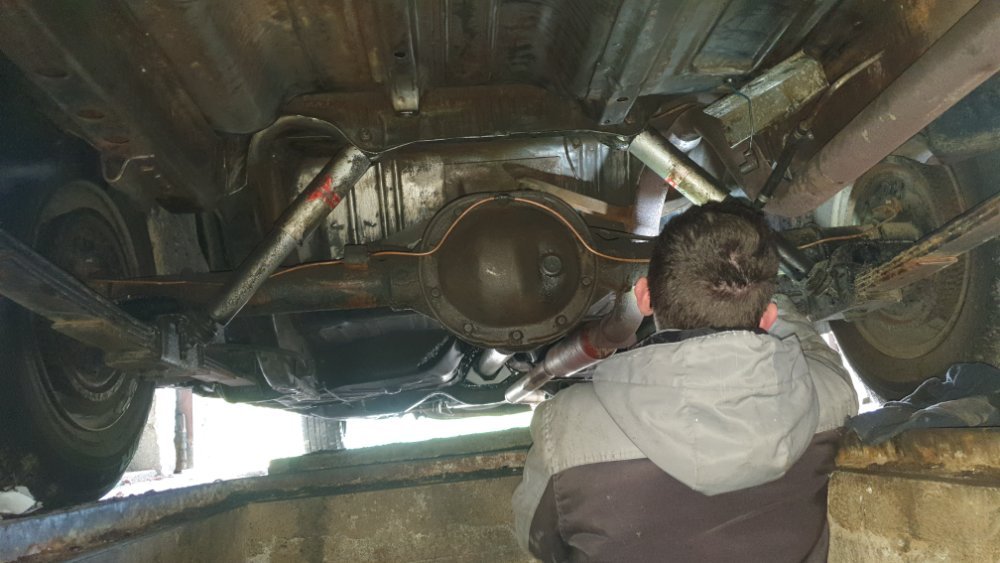

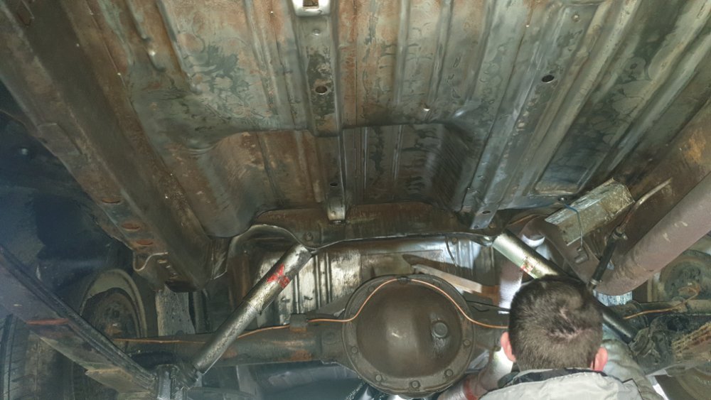

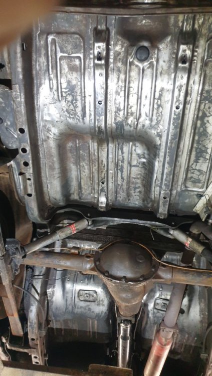

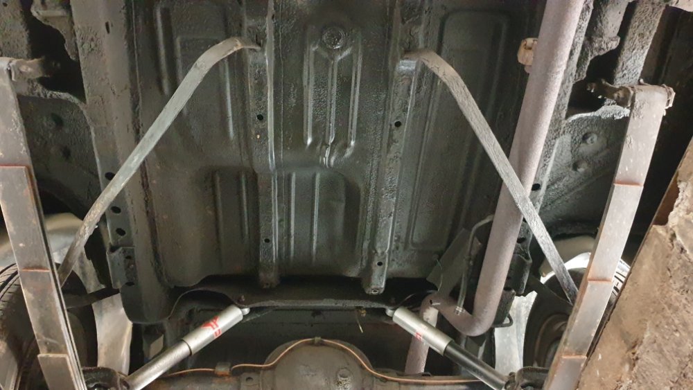

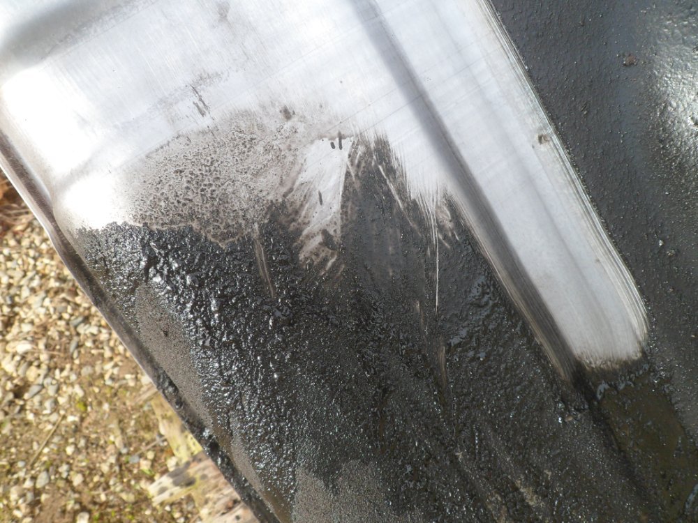

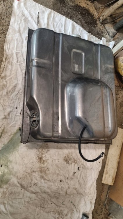

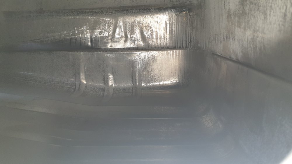

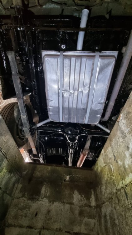

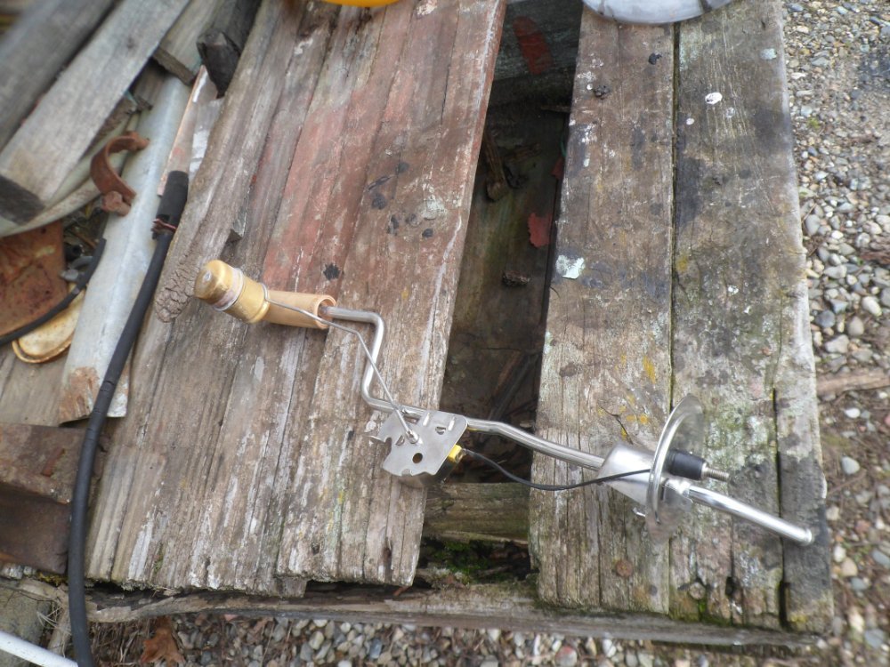

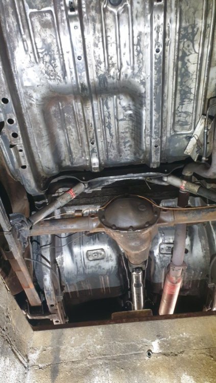

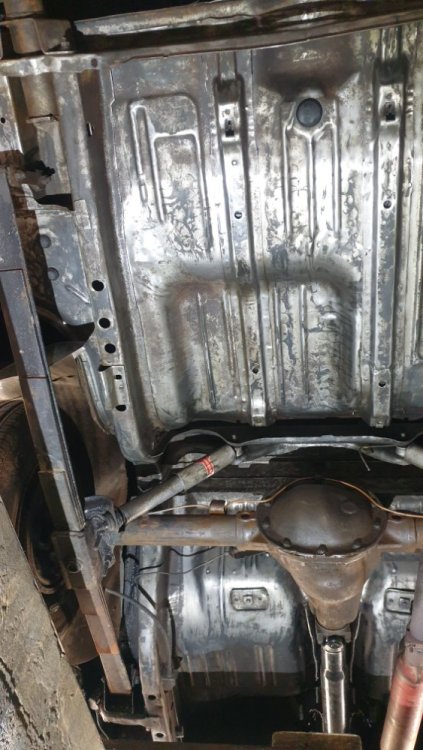

La sonde semble être en très bon état Maintenant que le réservoir est nettoyer et qu'il a éter rincer a l'intérieur , il est prêt a être souder . Mais avant je continue par le plancher du coffre , je ne vais pas remonter le réservoir sur tout ce gras . Et donc dessous ben c'est bien gras aussi Mon frère ma été d'une grande aide parce que depuis l'étape nettoyage / décapage jusqu’ à l'étape finale , la peinture , il m'a aider , et quand on fait ce style de travail sous une voiture c'est toujours agréable d'avoir un coup de main ! Donc la c'est nettoyage au diluant , et on voit déjà une grande différence ! Puis on continue avec une brosse métallique sur perceuse ( très étonner du résultat , je pensais que ça aller rien faire , ben au final j'en étais bien content ) , ponçage , dégraissage au diluant de nouveau puis mise en primaire noire . Puis vidange du pont Nettoyage du carter1 point -

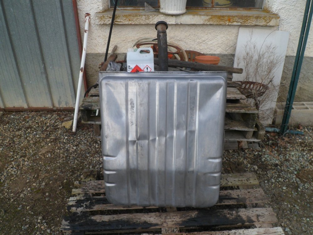

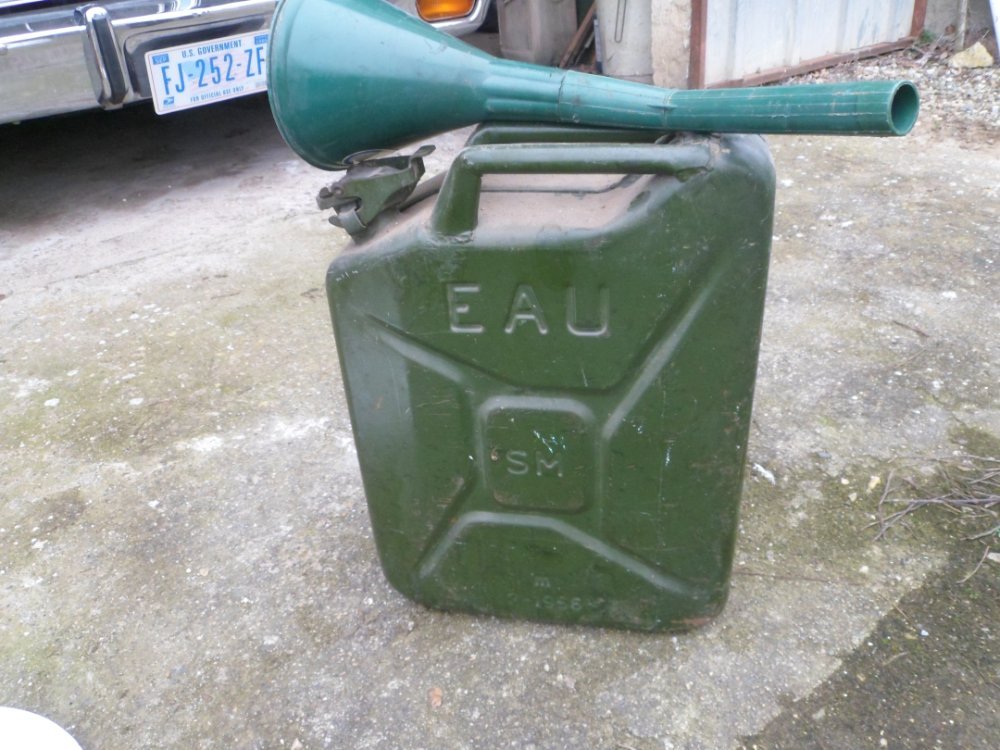

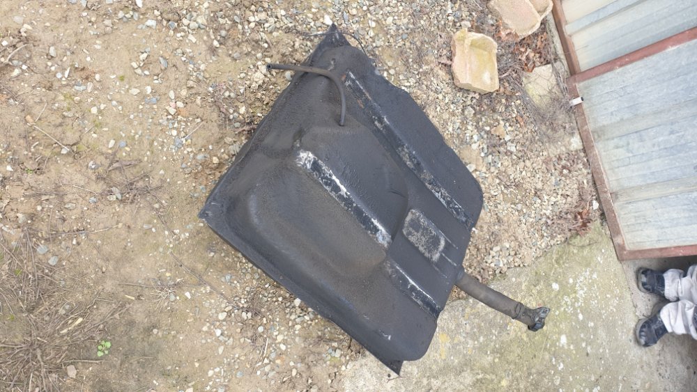

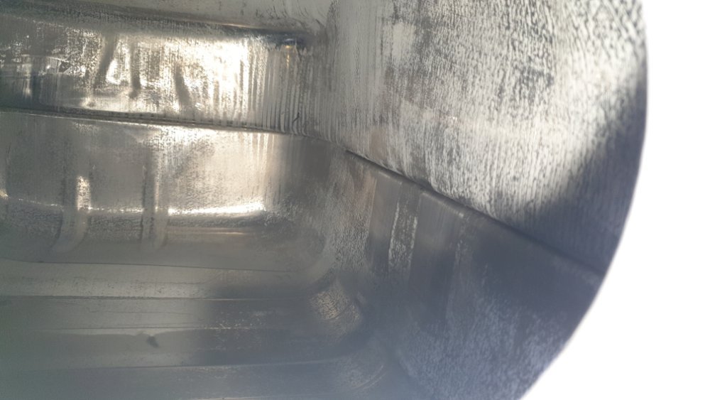

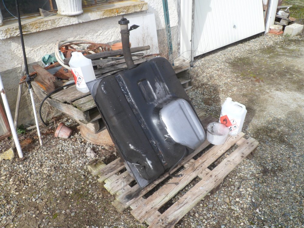

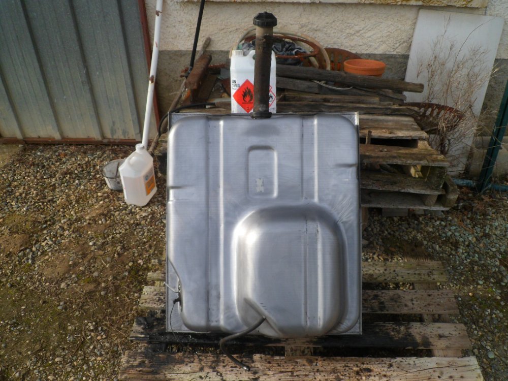

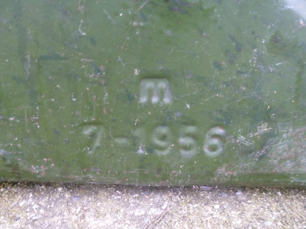

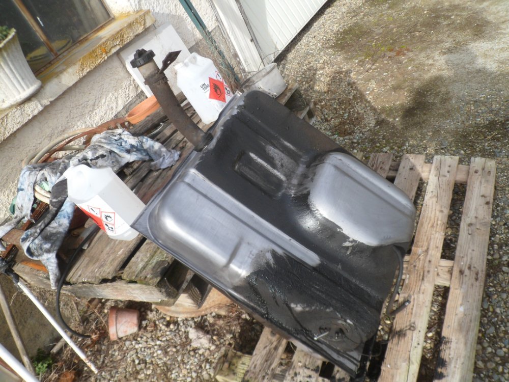

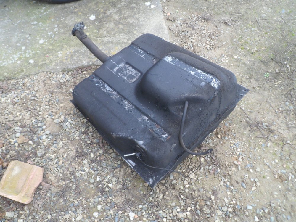

Bonjours tout le monde , voici quelques nouvelles de la Dodge . Donc comme je l'avais dit précédemment , j'avais une fuite a mon réservoir a cause de mon bouchon d'essence qui ne faisait pas circuler l'air et qui comprimé le réservoir . Du coup mon réservoir c'est percé a force de ce gonfler et dégonfler . Donc en Janvier / février ça a éter démontage du réservoir Le réservoir est très sale , il est entièrement recouvert d'une épaisse couche de gras de couleur noire Je fini de vidé le réservoir dans ce bon vieux jerricane de 1956 Puis je prend du diluant pour essayer de nettoyer le réservoir , et en même pas 2 minutes c'est le jour et la nuit Puis je continue le nettoyage Malgré que le diluant a couler dessus , cette matière grasse est bien épaisse Réservoir terminé On peut voir les plis dans le réservoir , cette déformation et la cause du bouchon d'essence qui ne faisait pas son travail , de faire circuler l'air Résultat a force de ce gonfler et dégonfler ... L’intérieur du réservoir est en bon état1 point -
