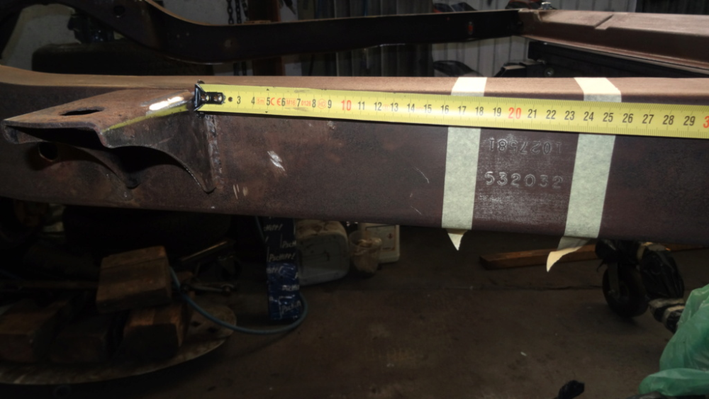

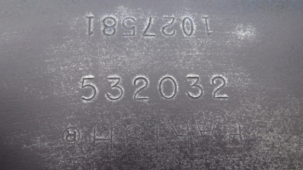

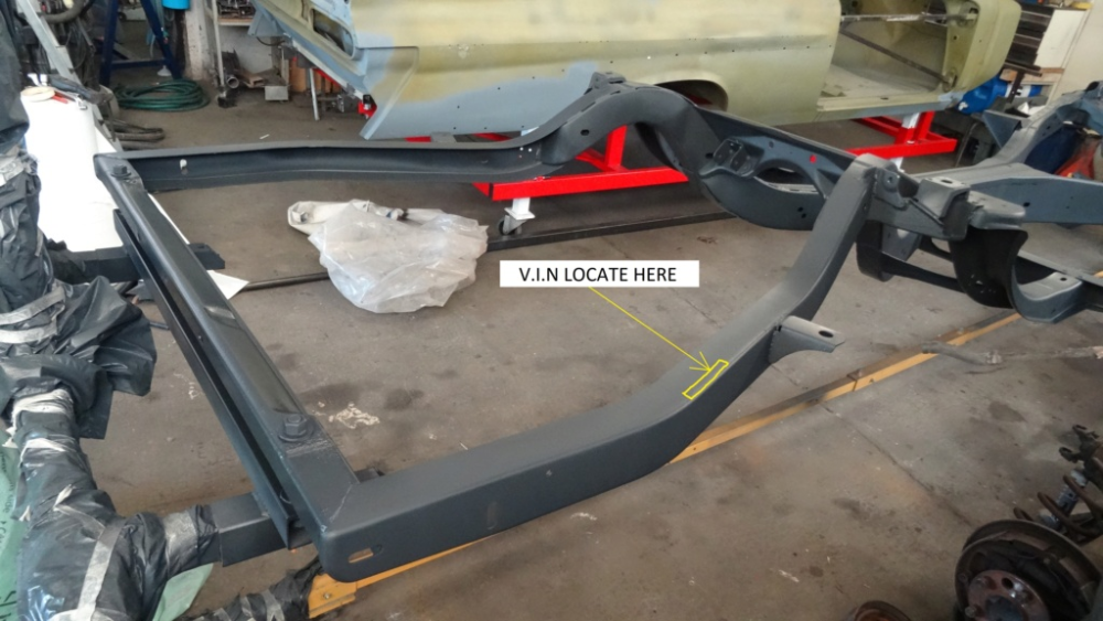

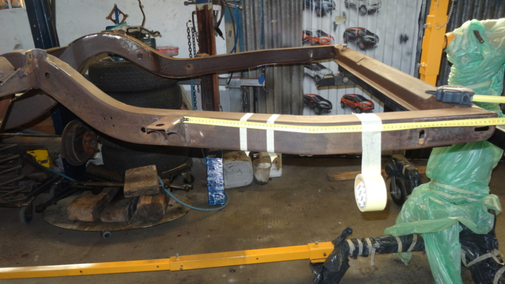

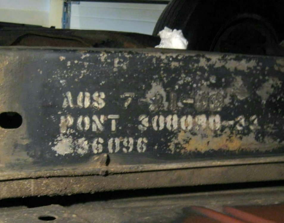

    Pas grand choses, mais les pièces du puzzle mécanique commencent à se réunir. J'en ai encore à l'autre bout de la France pour traitement. Pour avoir cherché et posé cette question, tu ne trouveras rien d'autre sur internet. Même sur les sites Américain c'est moi qui ait renseigné cette infos manquante..... C'est vraiment difficile à voir sans retirer la coque du châssis. Car on est bien d'accord la zone ou se trouve ce numéro est entre la coque et le châssis. Par curiosité je découperais ce qui reste de plancher sur la Catalina, pour voir . Mais bien souvent le VIN est à droite ....mais pas toujours. Il existe deux fabricants de châssis, PARISH et un autre dont je n'ai plus le nom. Le deuxième fabriquant ne gravait pas la référence. Il peignait cela au centre du X. Rouler avec, reste encore dans le domaine du fantasme
