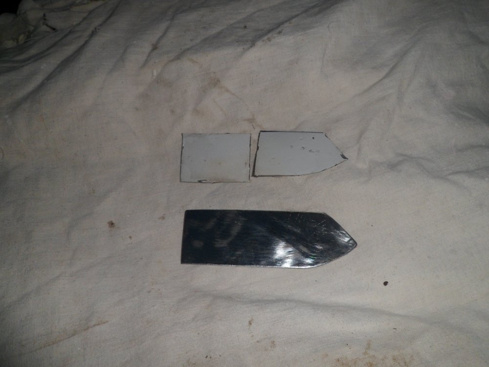

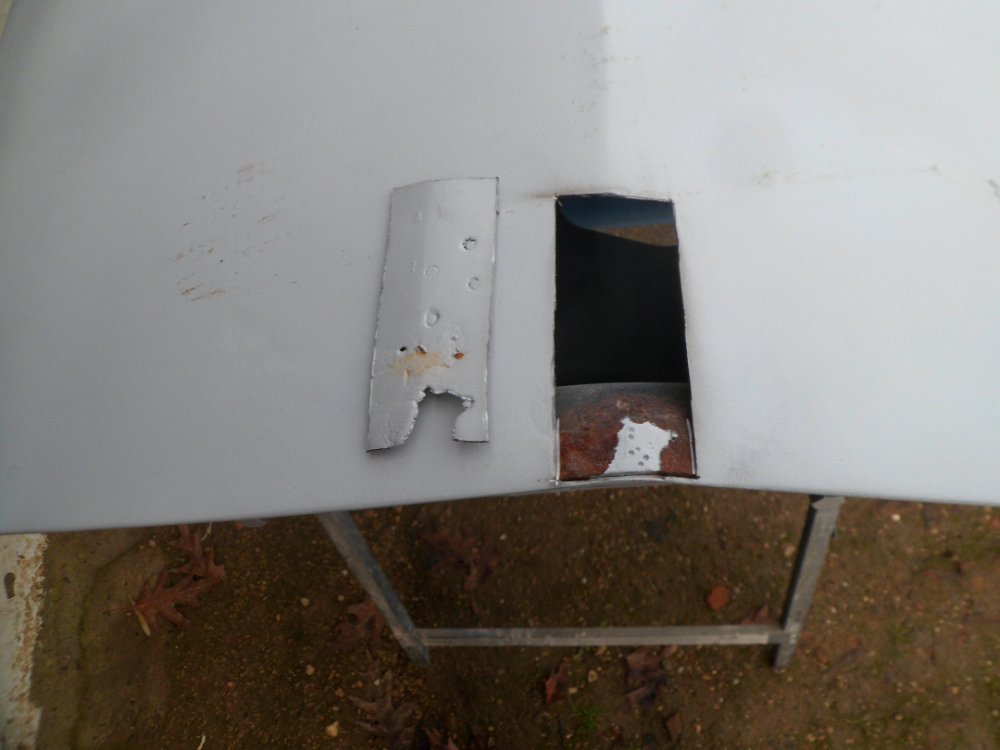

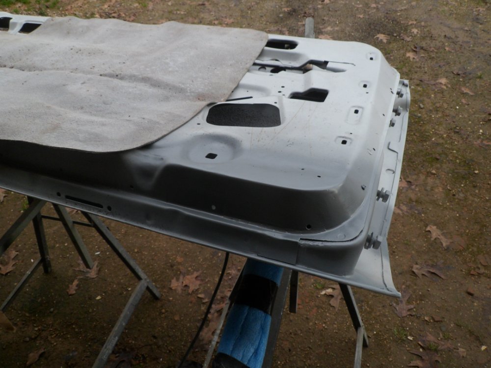

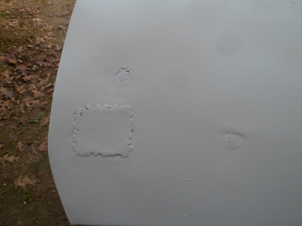

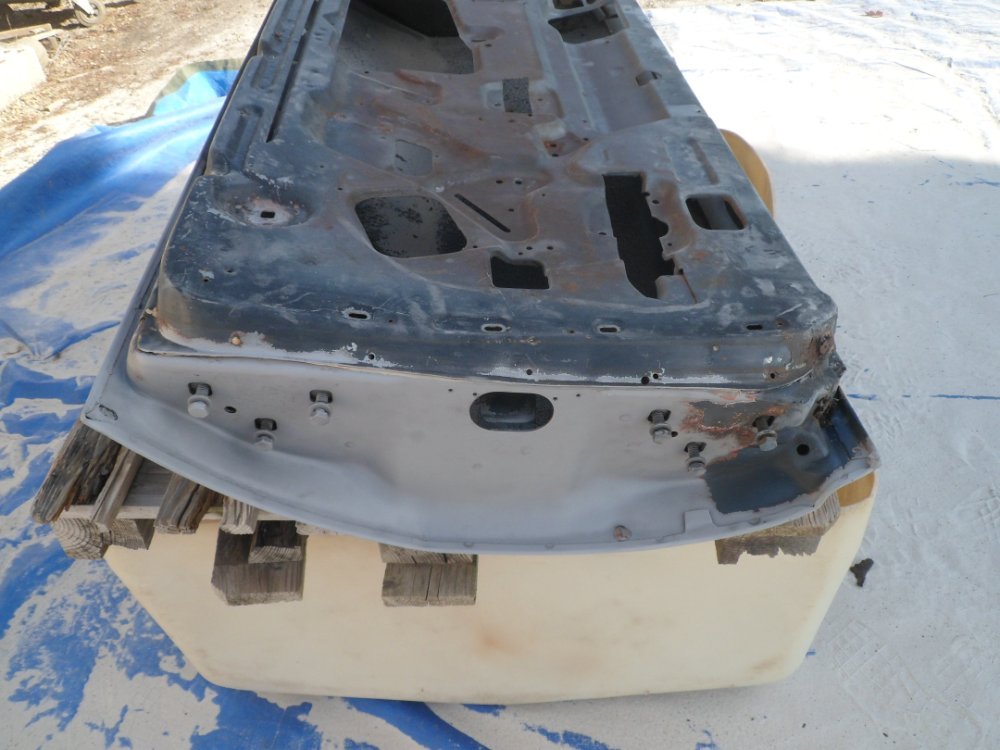

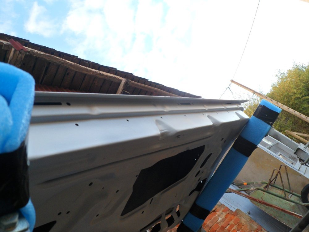

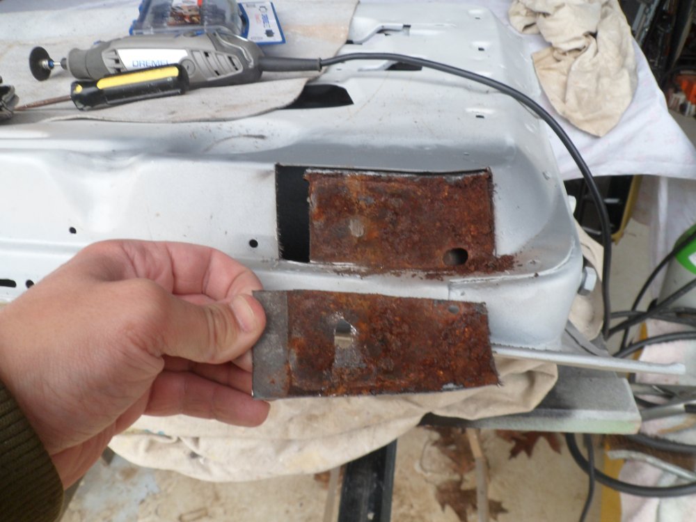

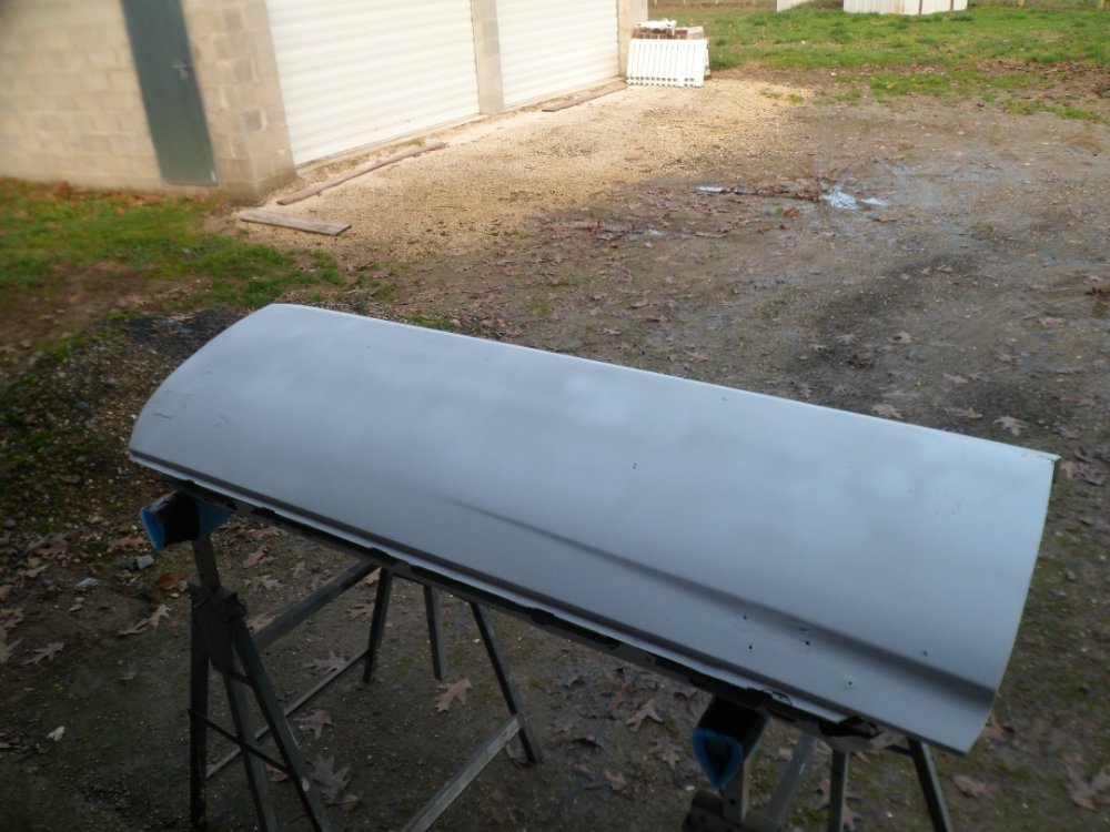

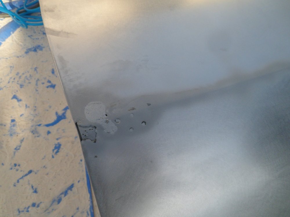

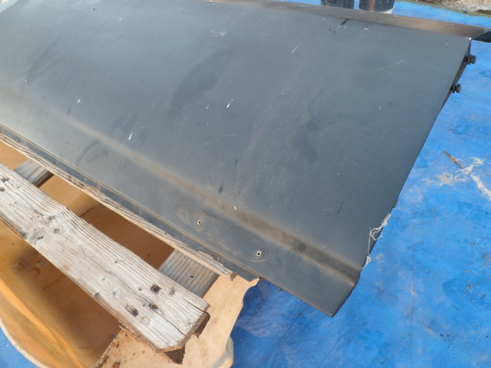

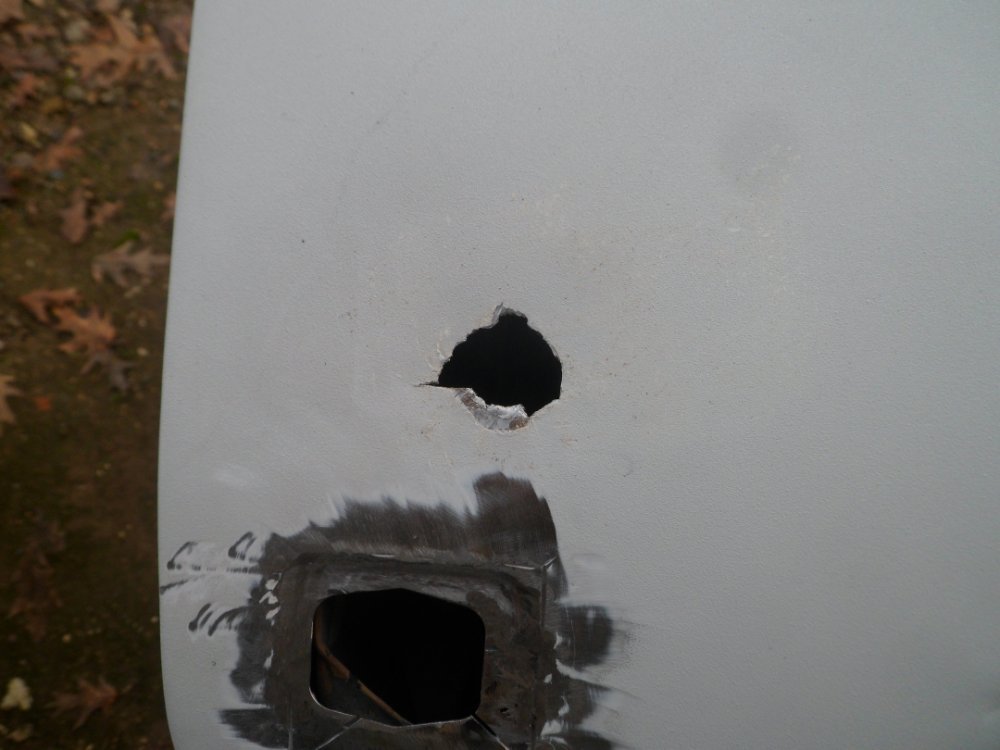

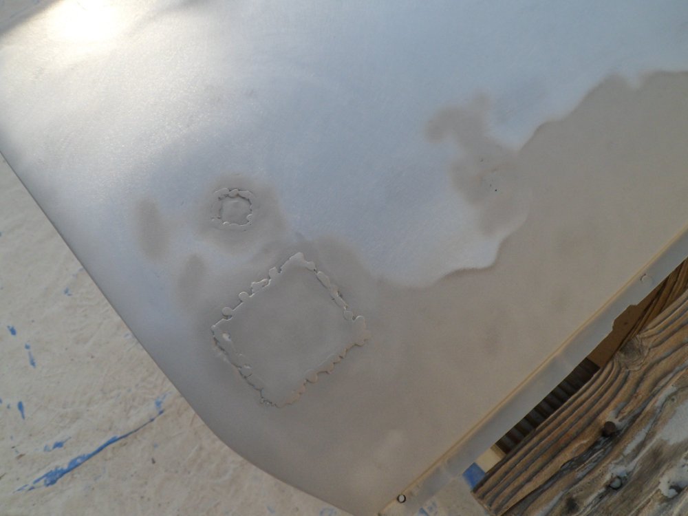

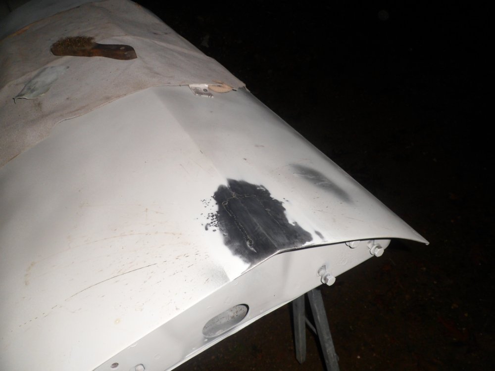

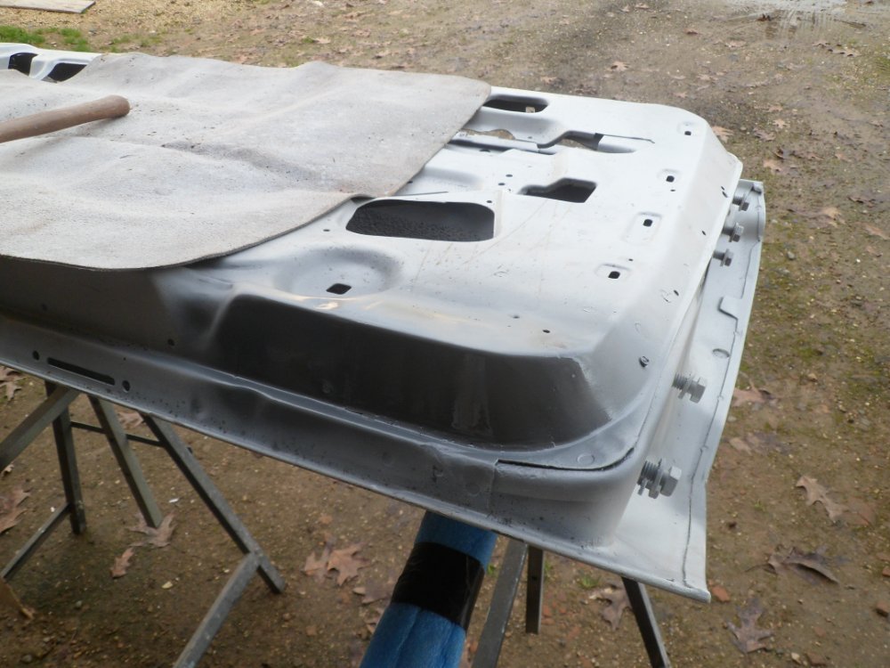

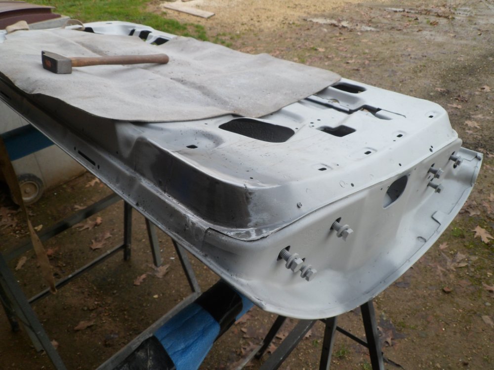

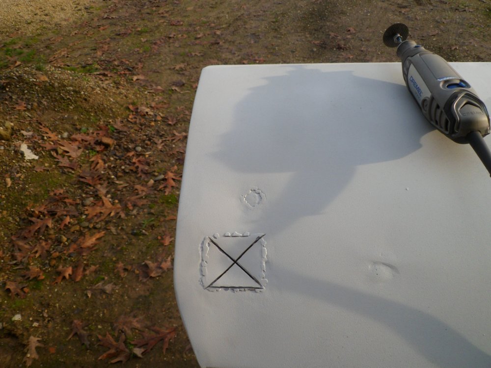

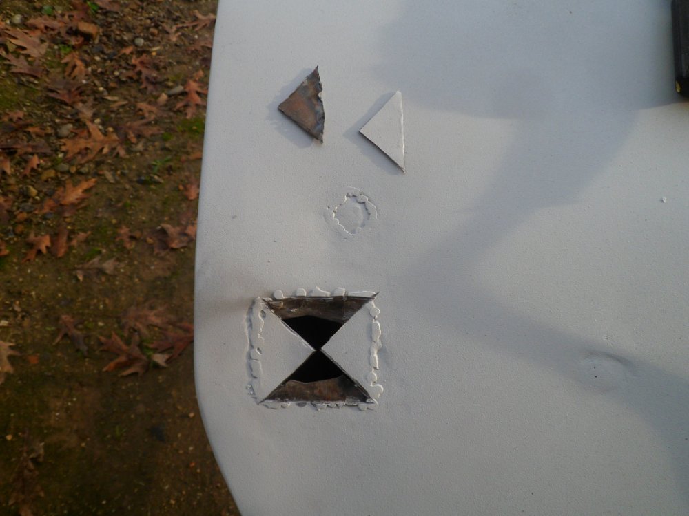

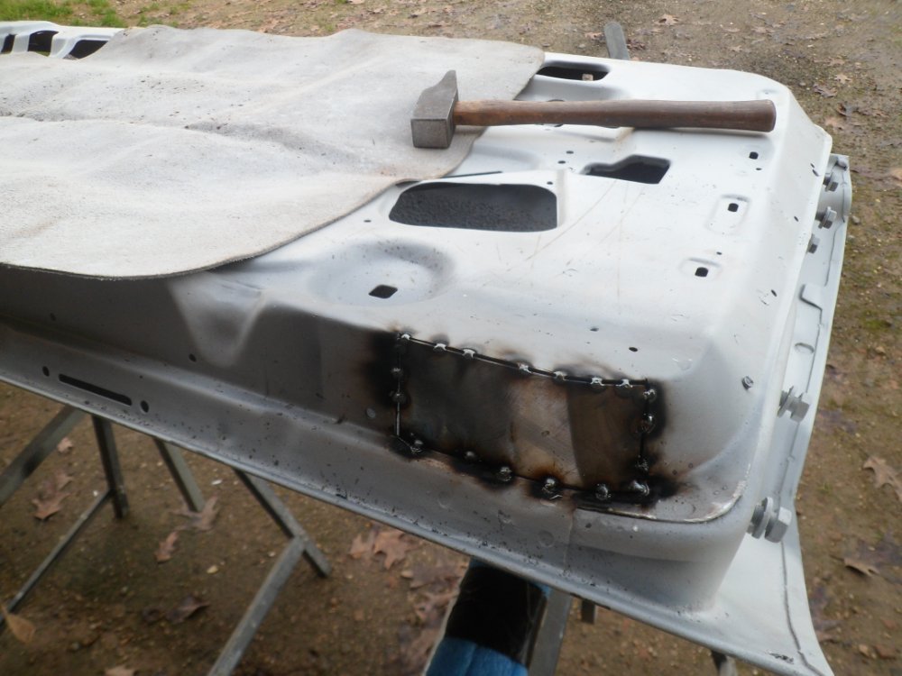

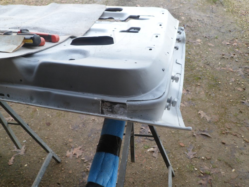

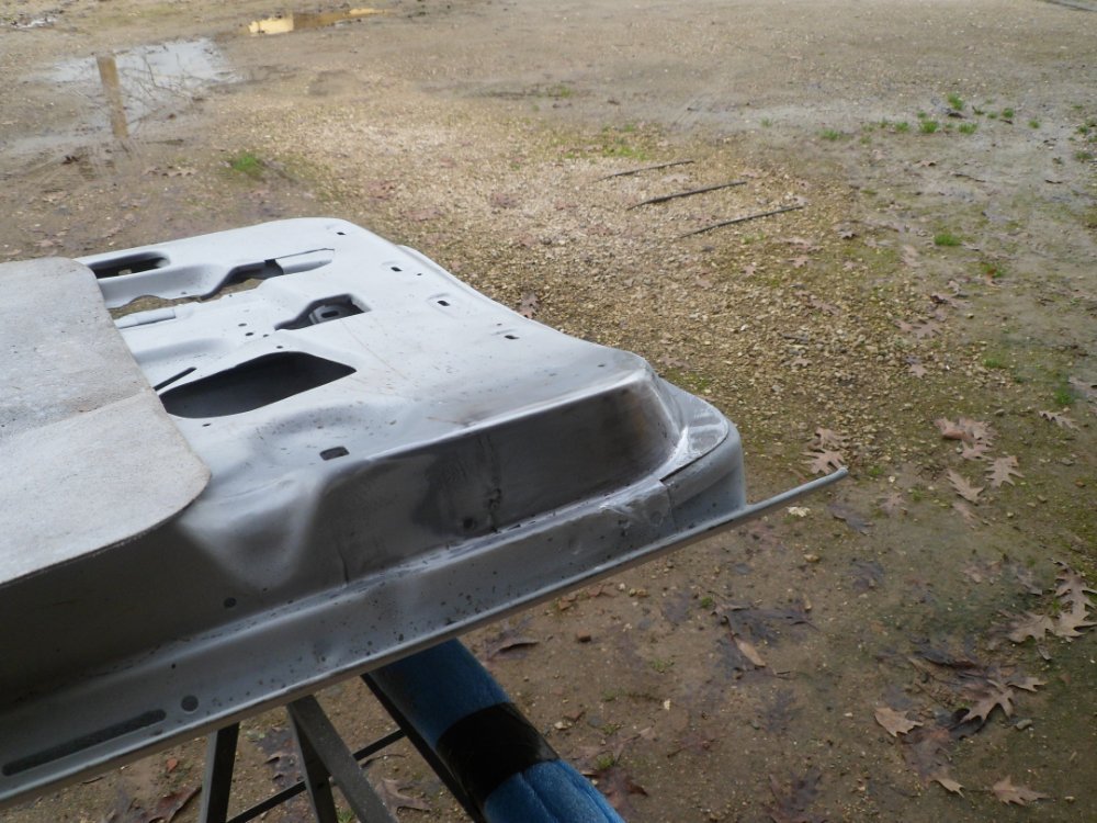

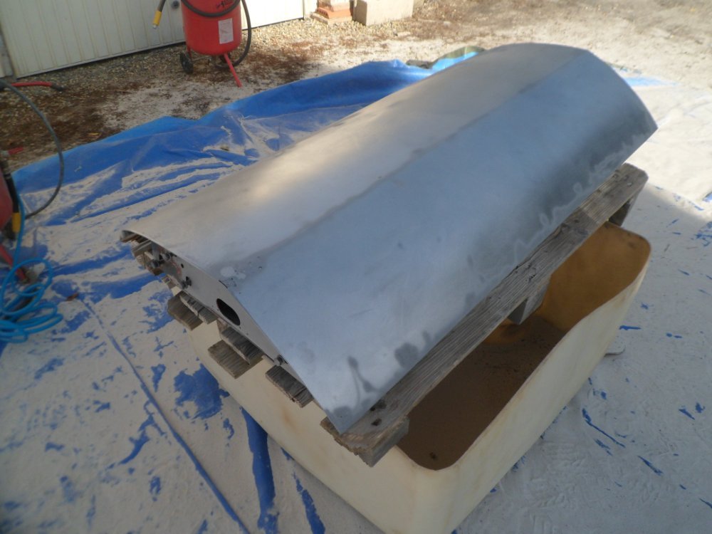

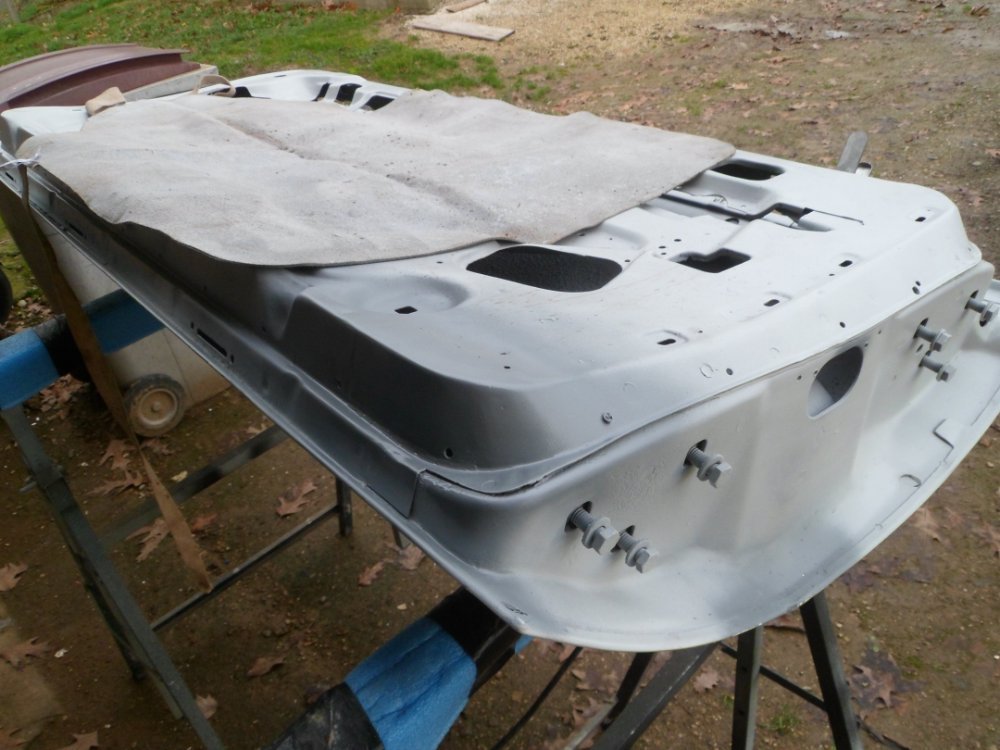

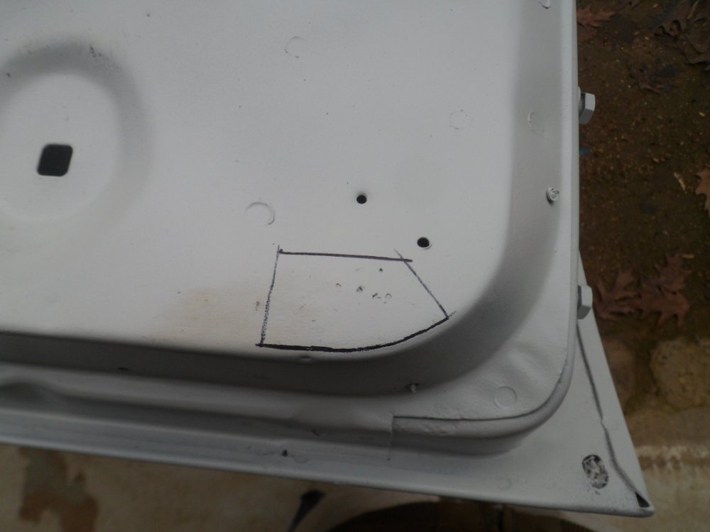

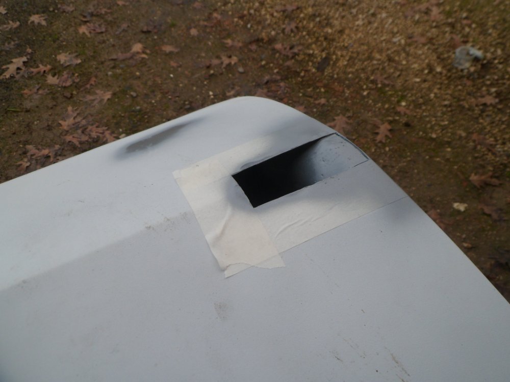

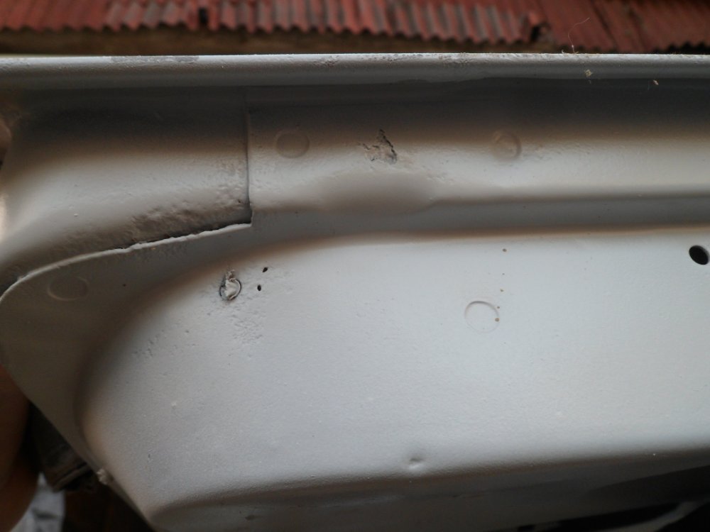

Une fois la porte sablé , mise en apprêt pat Thibaut ( pour récapitulé , la Cadillac est a Thibaut et je luis donne un coup de main en carrosserie , et lui a apprêté la porte et il me l'a emmener ) La partie basse est vraiment en bon état La seule partie du bas de la porte a faire sera cette angle Les bouchons a sortir , en regardant bien on peut voir un petit enfoncement entre la poignée et le verrous L'emplacement du rétroviseur Je commence par le bout de l’arrête de la porte , qui n'est pas de le rouille , mes des troues du a un pointage pour redresser l'angle pour un ancien accident ( je pense ) Découpe Nettoyage Mise en apprêt Montage a blanc du nouveau morceau Mise en apprêt de la partie intérieure du nouveau morceau2 points -

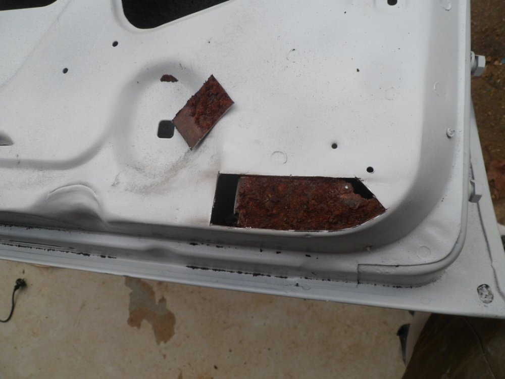

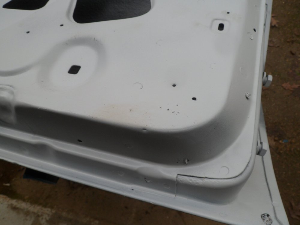

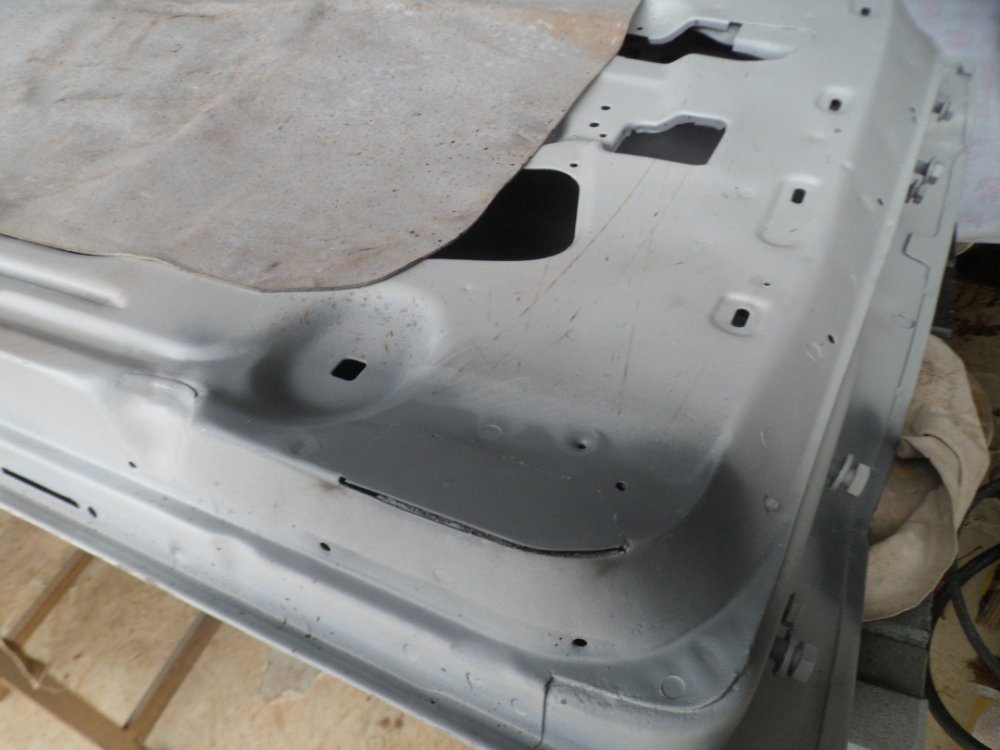

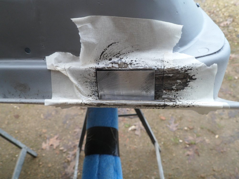

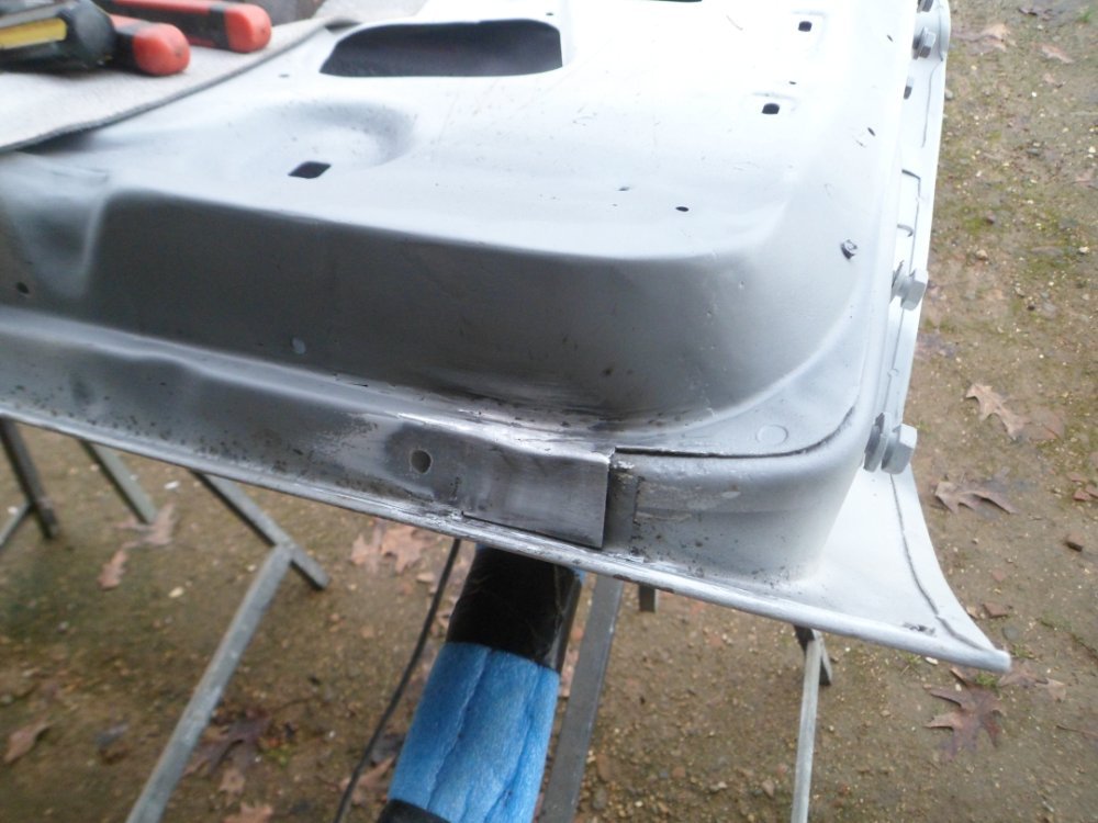

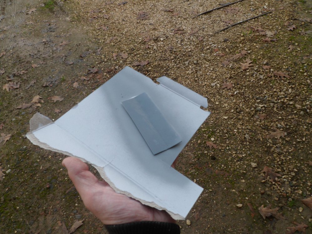

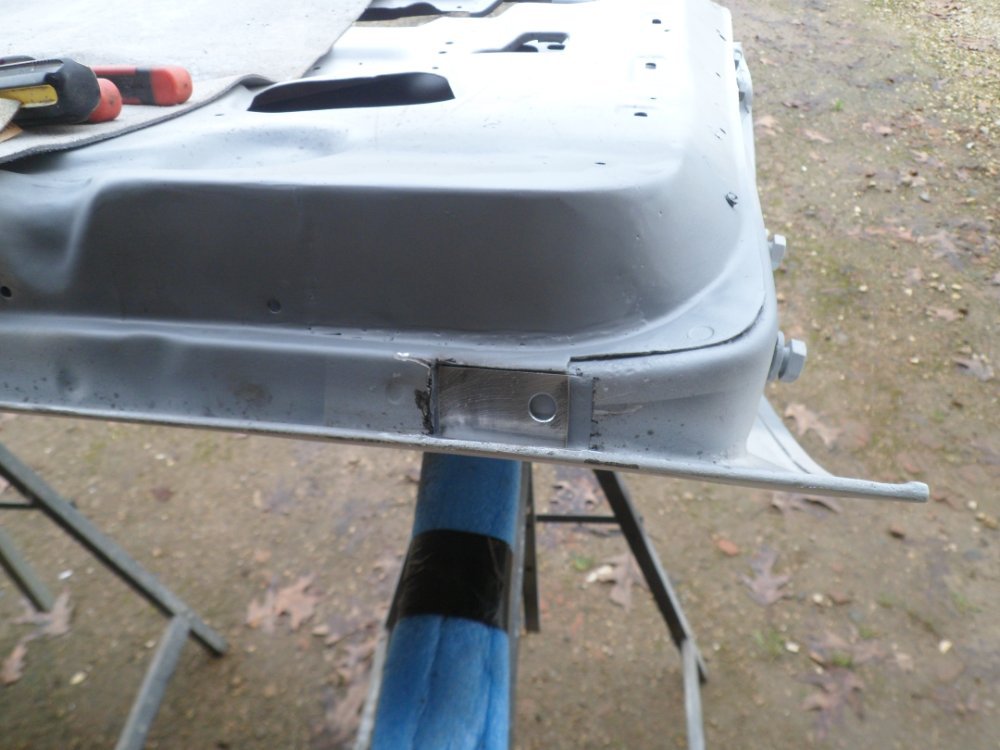

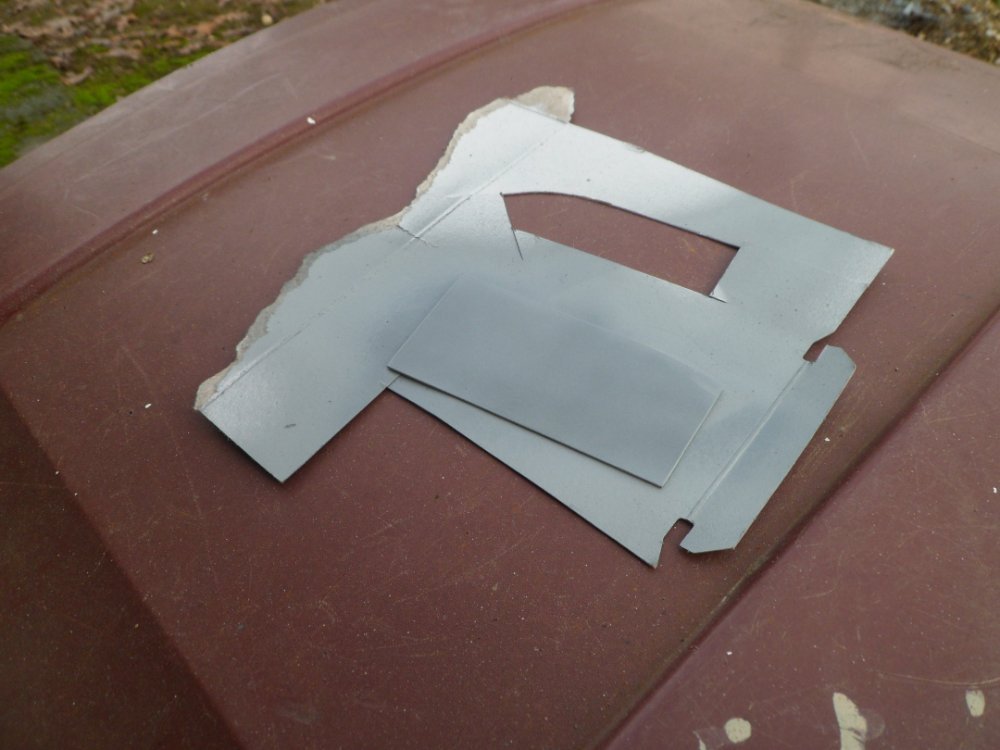

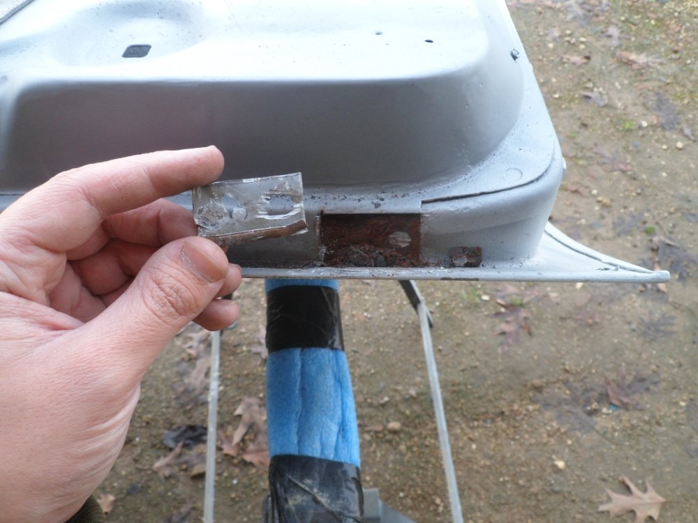

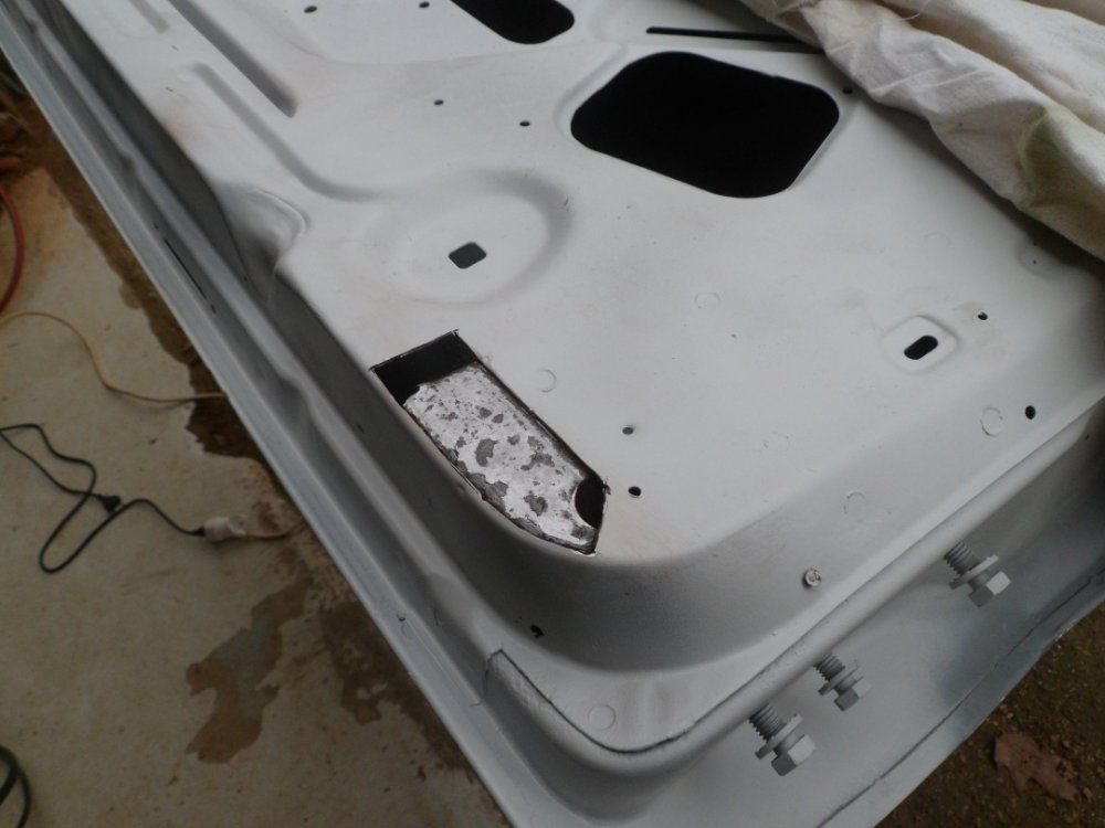

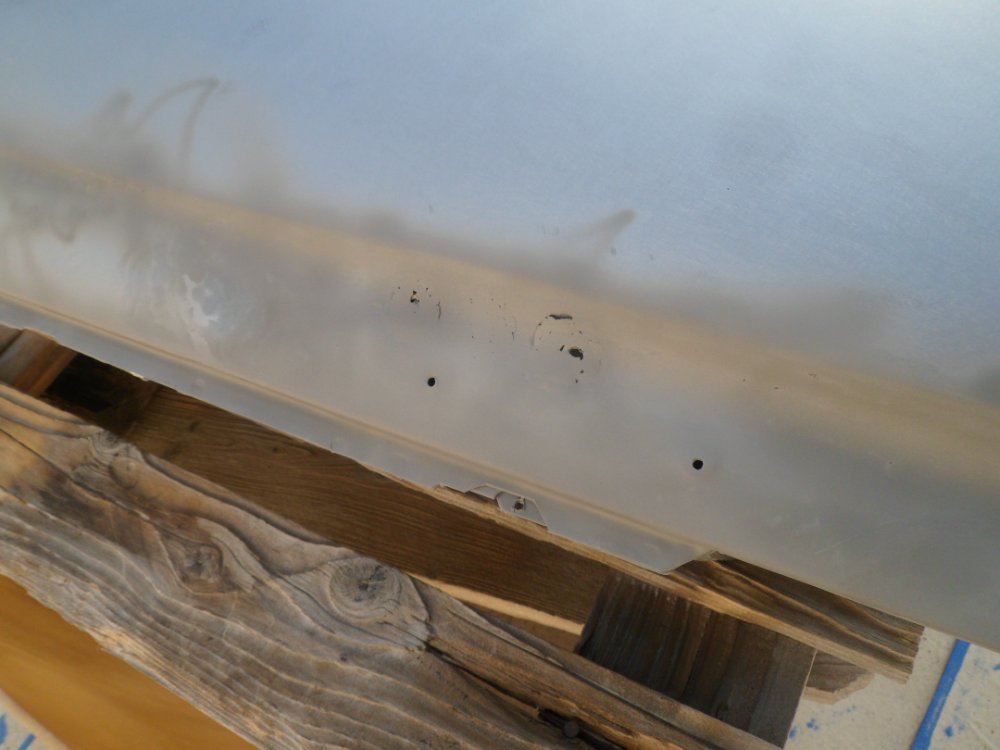

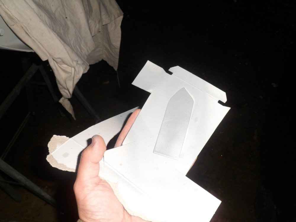

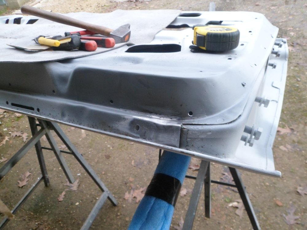

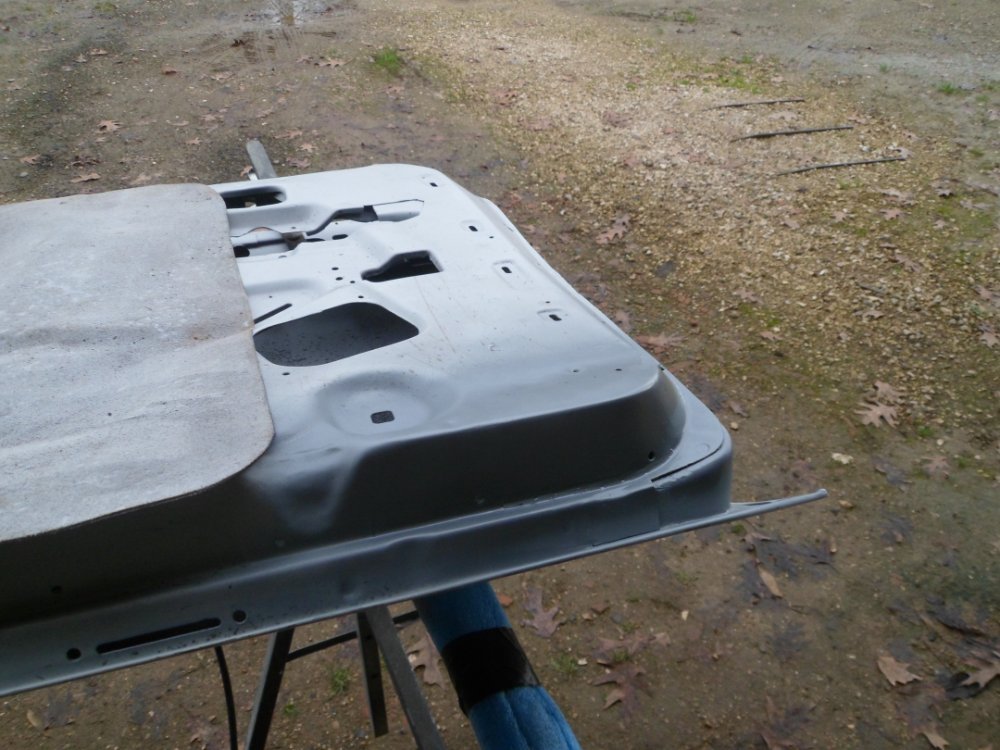

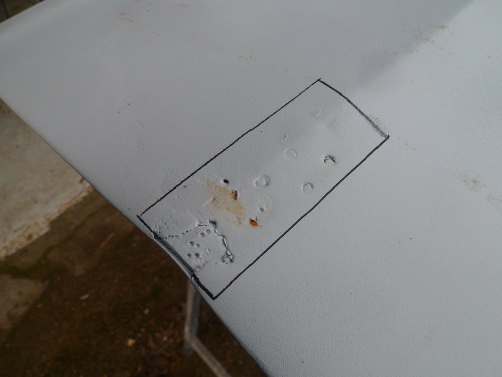

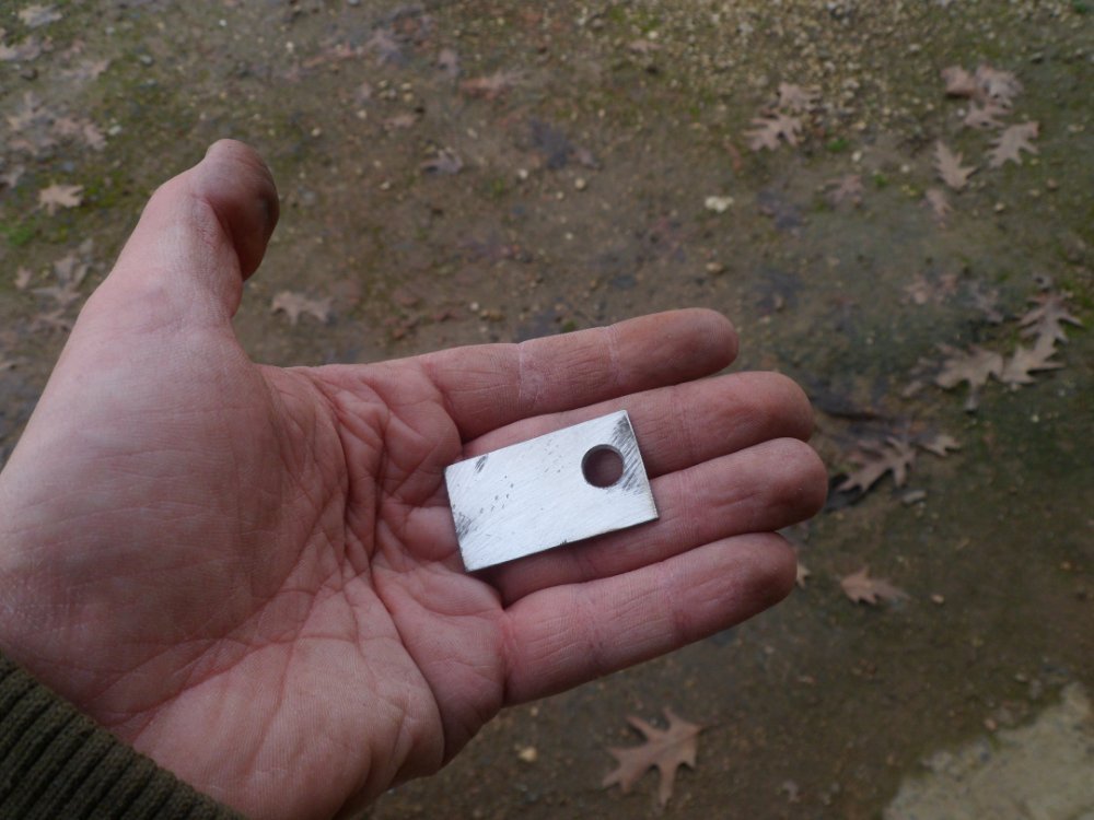

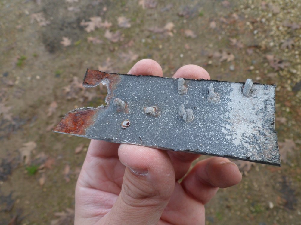

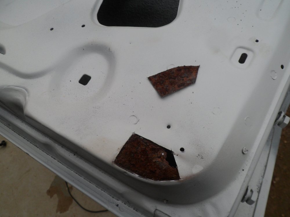

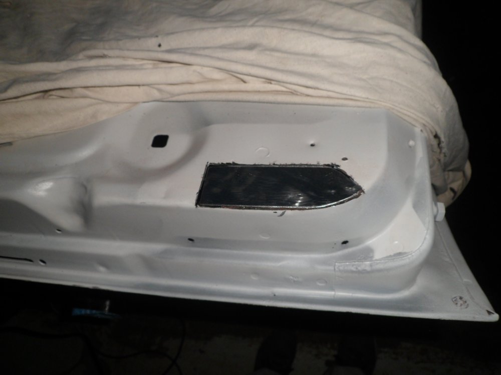

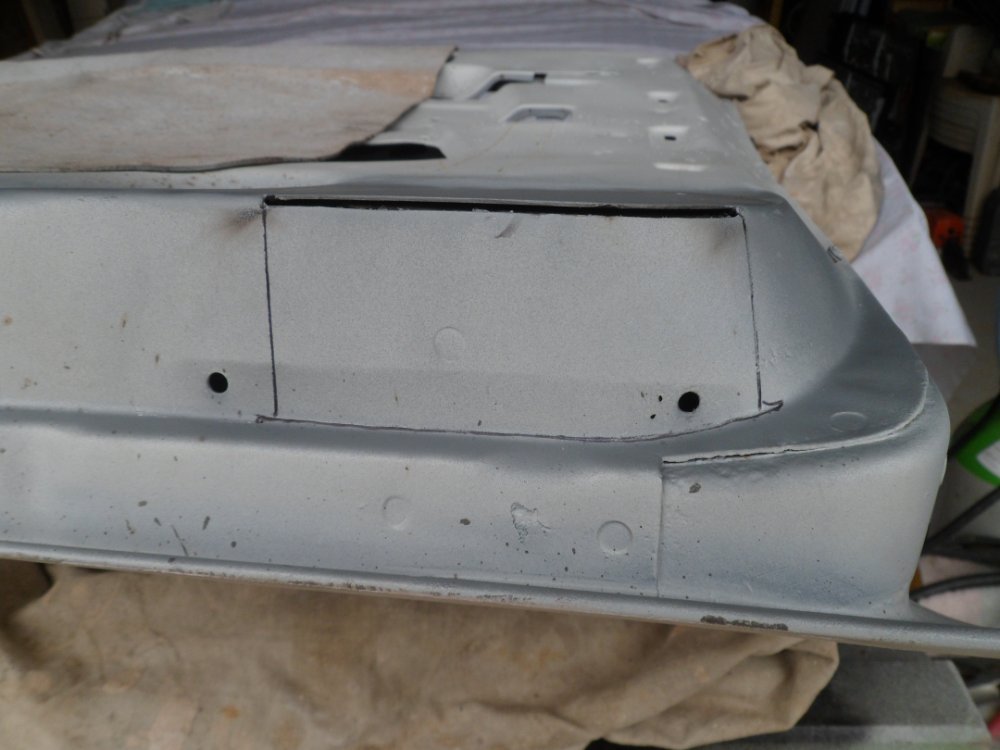

Mise en apprêt de l’intérieur Soudure , et on peut voir que la partie du retour n'est pas souder , pour pouvoir découpé le bas par la suite Maintenant la partie basse de cet angle Découpe Décapage / nettoyage Traitement et mise en apprêt , mais pas de photo :/ Formation du nouveau morceau Mise en apprêt de l’intérieur Puis mise en place par point et soudure Puis mise en apprêt Un ponçage de l'angle , une fine passe de mastic de carrosserie sera nécessaire pour une finition plus tard . Puis je termine par ce petit morceau en bas , qui est pointé . Donc dépointage et découpe Décapage et nettoyage Mise en apprêt et essaie du nouveau morceau D'origine cette pièce est pointé , j'ai coup percé mon nouveau morceau pour le pointé a cet endroit comme c'étais Puis soudure Puis reperçage du troue pour la fixation du joint de porte , dans l'angle La partie basse comme toute la partie intérieure de ce panneau de tôle de la porte , sera jointé comme tout c'étais d'origine1 point -

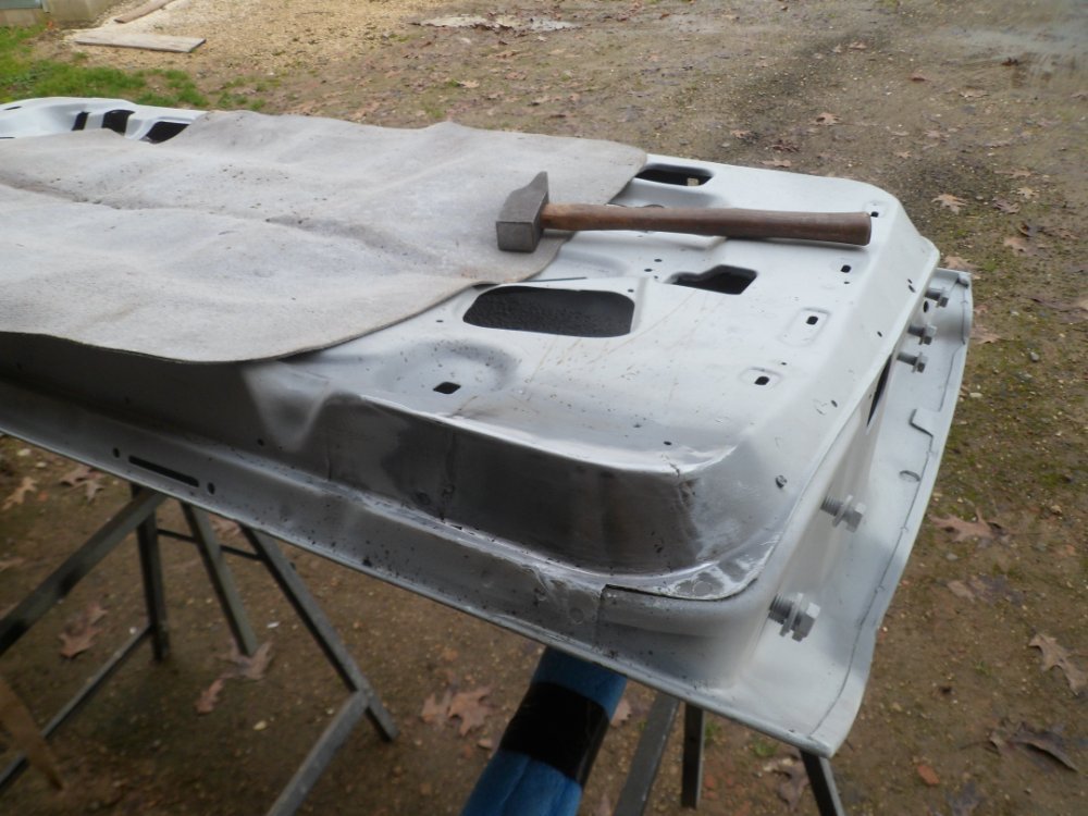

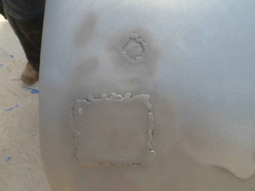

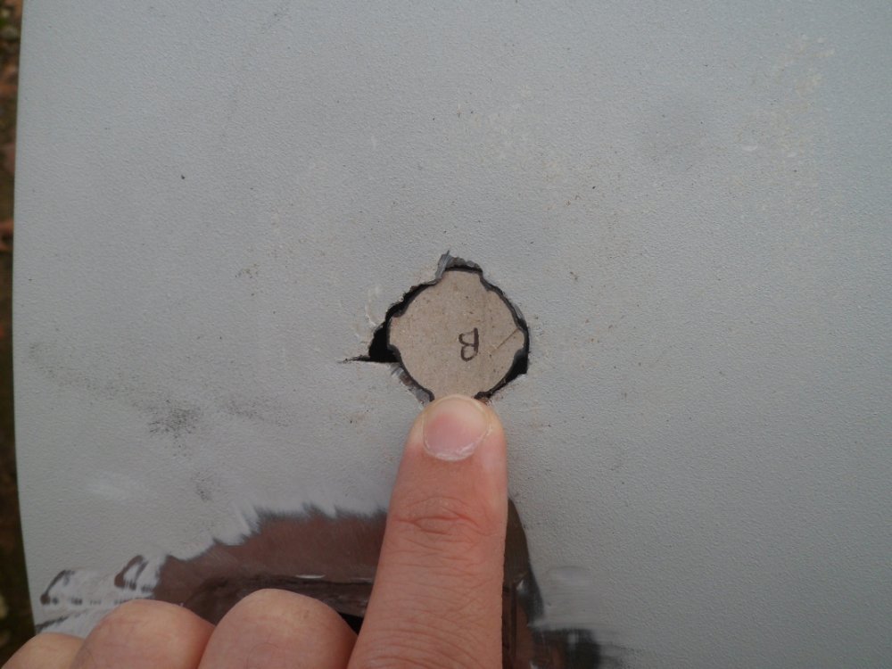

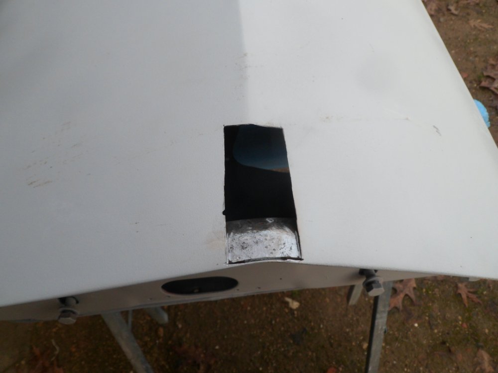

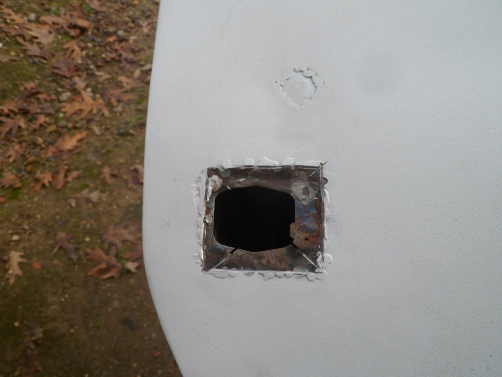

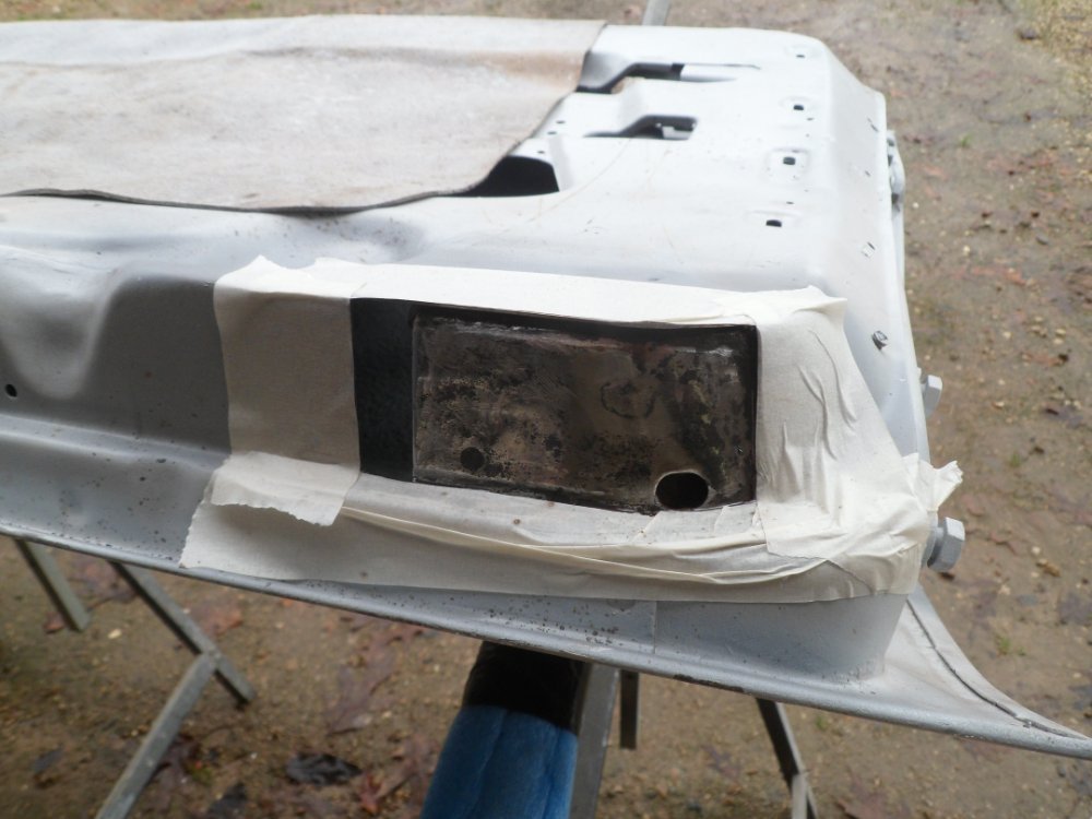

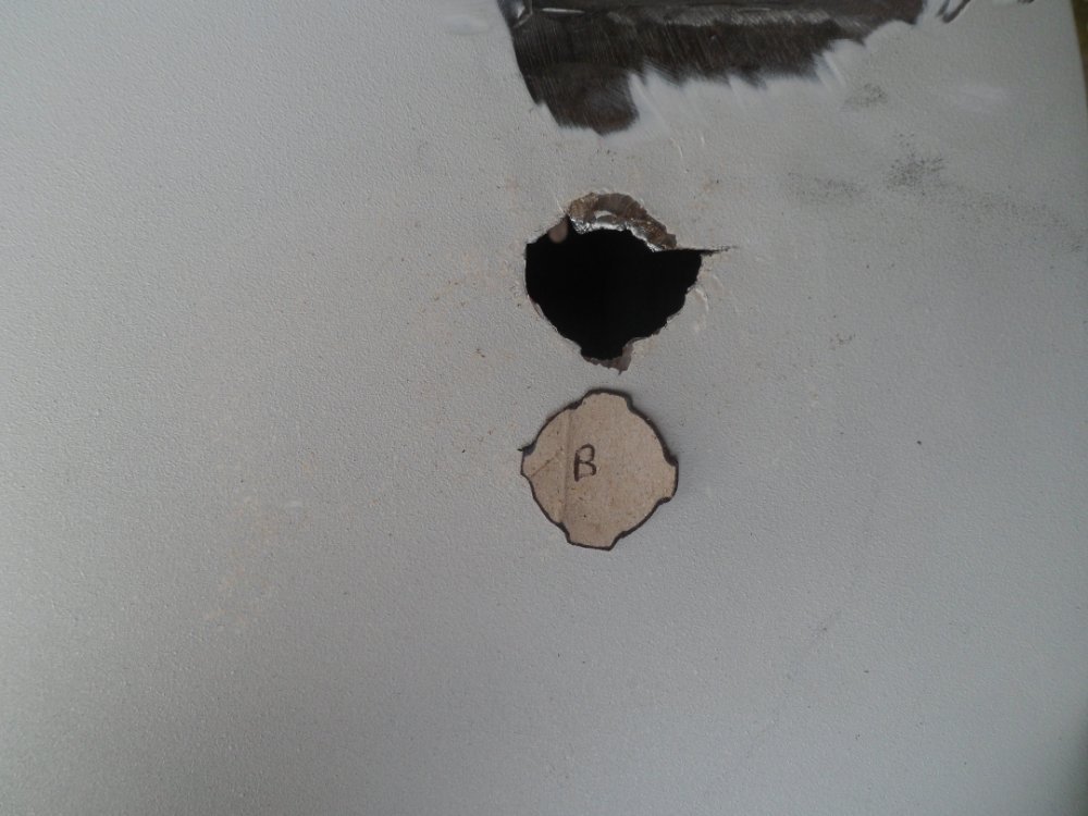

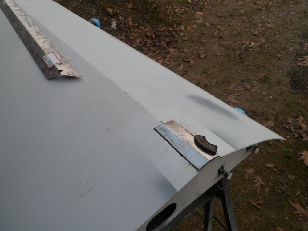

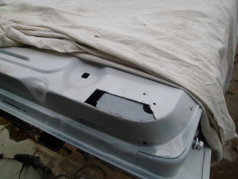

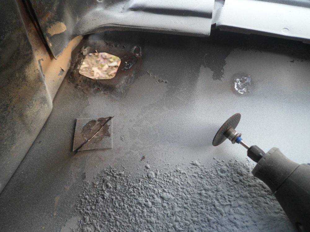

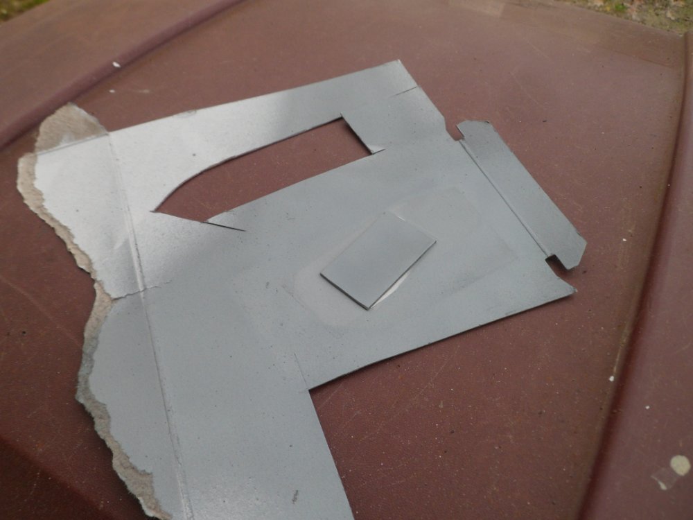

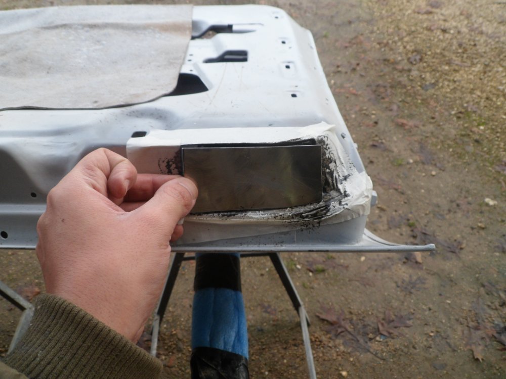

La suite Mise en place et soudure Ensuite il me tarder de sortir les bouchons de la poignée , j'ai donc continué par ça Première entaille pour sortir le morceau Et voila , les entailles dans la tôle d'origine seront réparer par soudures plus tard Ensuite le troue du verrous , ils avaient souder une tôle par derrière , donc découpe de cette tôle par l’intérieure Mais ils ont vraiment abîmé l'emprunte du verrous en soudant le morceau Voila a quoi ça devrait ressemblé Thibaut a passé une commande , dont un verrous tout neuf ( vu qu'il ne l'avait pas ) , et j'attendrais donc qu'il reçoive ce verrous pour continué . Du coup pendant ce temps je passe sur autre chose , l'angle du bas de la porte J'ai bien fait de le découper ce morceau Je ferais du coup une coupe plus grande Décapage / nettoyage traitement et mise en apprêt Puis un nouveau morceau prendra place1 point -

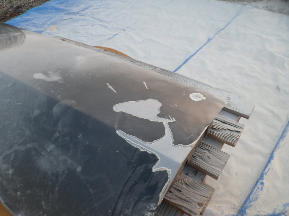

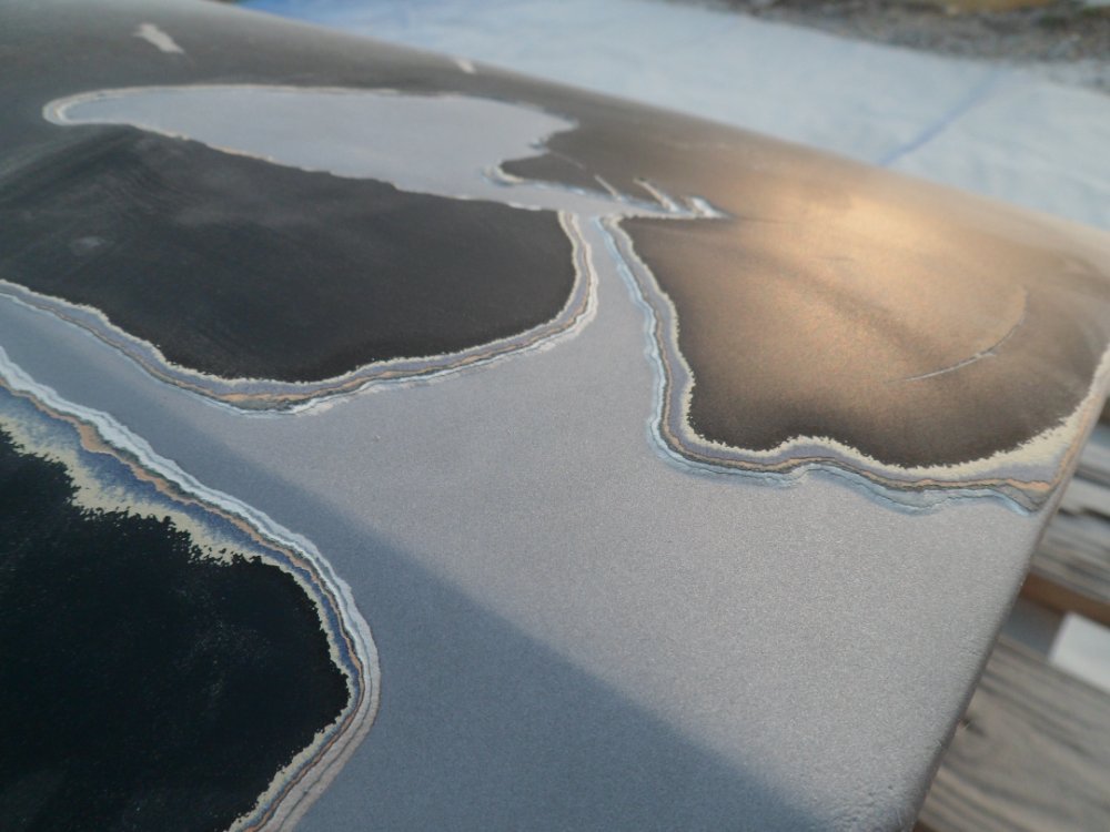

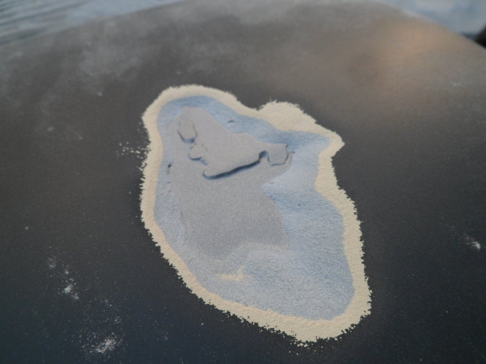

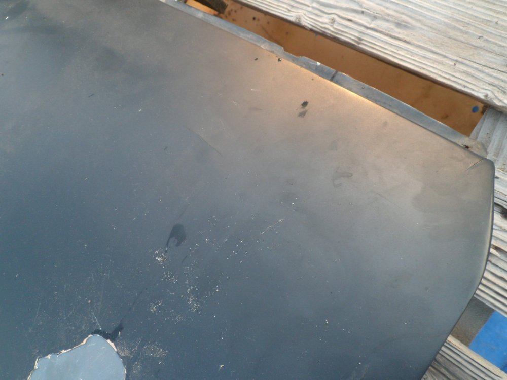

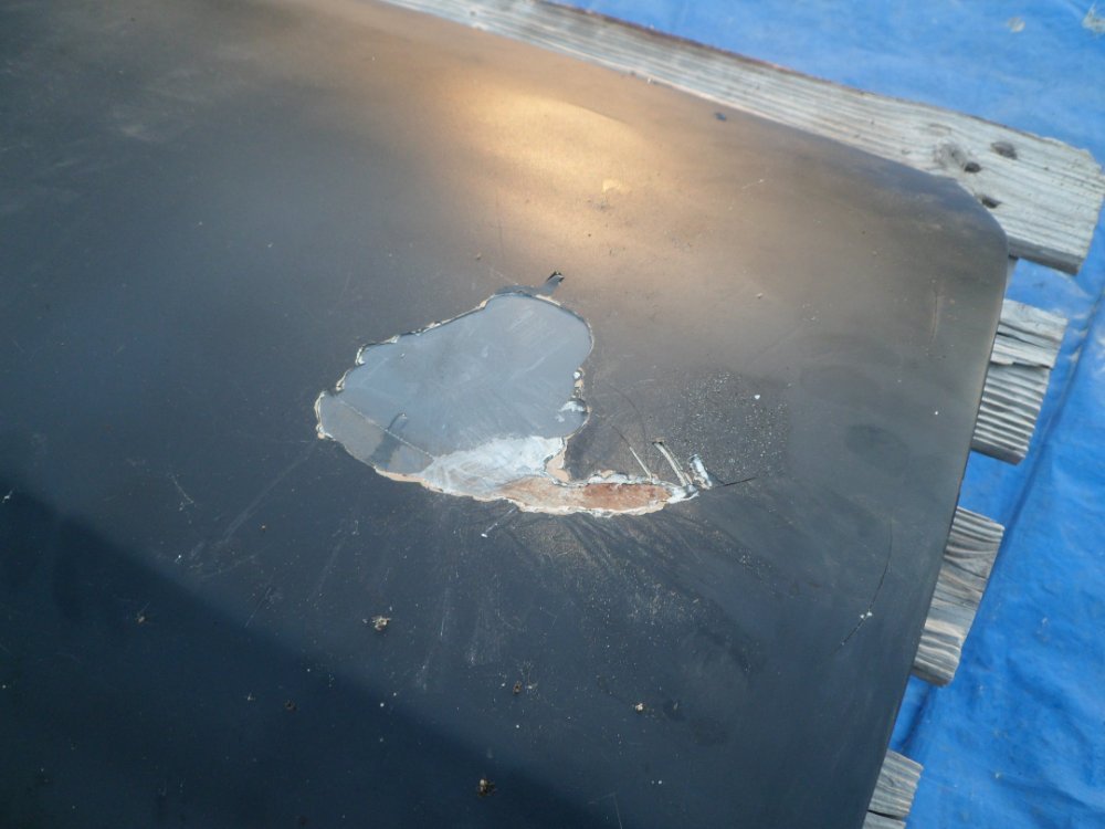

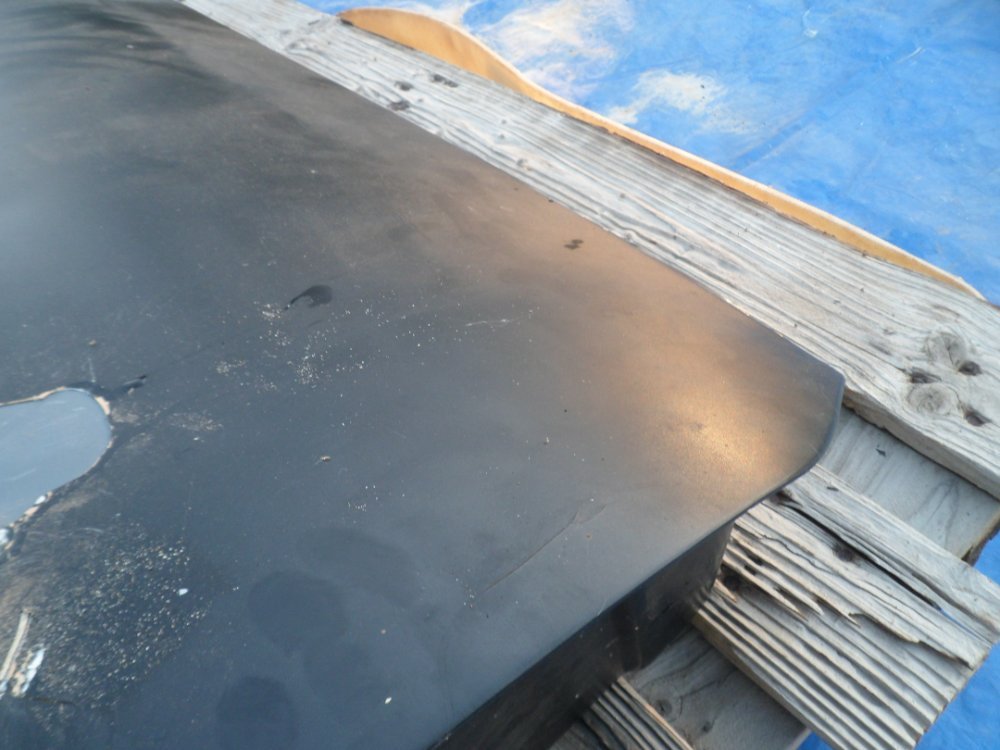

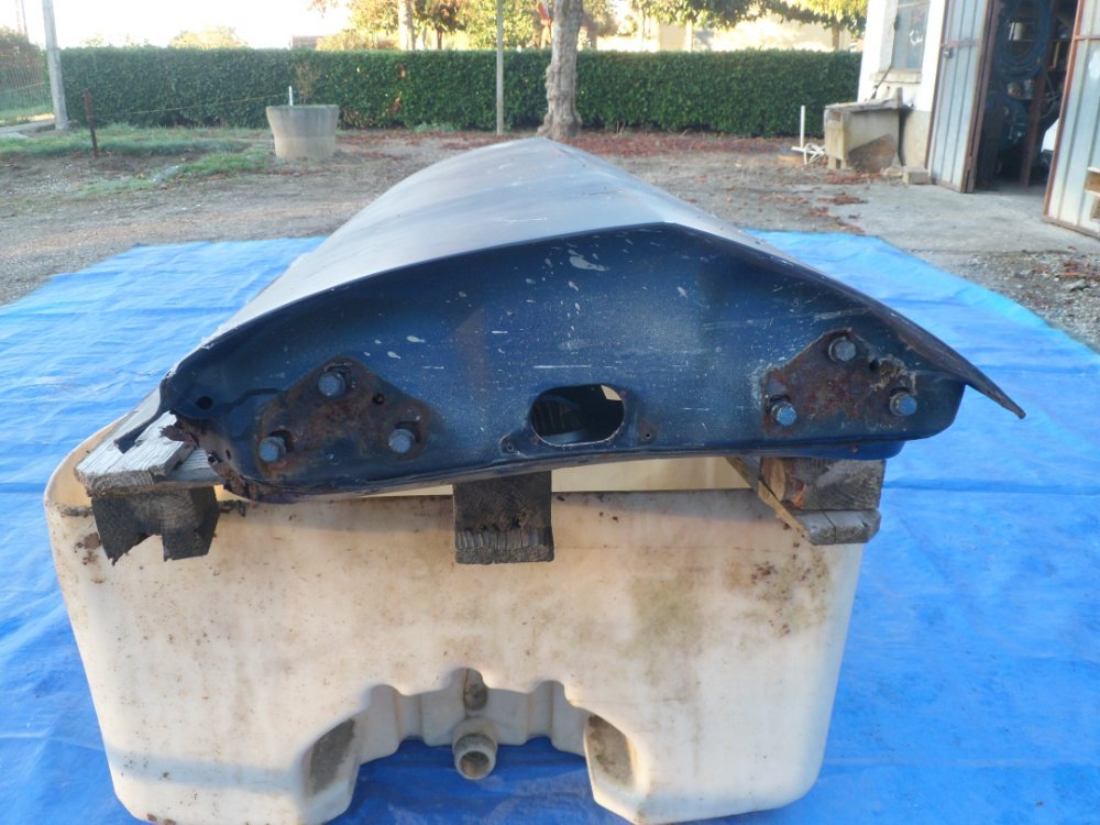

Bonsoir tout le monde , voici des nouvelles de la Cadillac . Je viens de voir que je l'ai commencé en novembre 2022 , le temps passe vite , mais ça fait un bon moment aussi que la porte est prête . Donc voici la porte coté conducteur , elle avait était " lissé " , et comme dit plus haut , il n'y a plus de poignée , ... du coup . l'emplacement du rétroviseur d'origine avait été bouché , pour y mettre un autre rétroviseur Il y a quelques cloque , dont une que l'on a grater pour voir dessous Début du sablage Et on a vu qu'il y avait une bonne épaisseur Sous une épaisse couche de mastic , on aperçois le bouchon qui a été fait pour la poignée Il y a trop d'épaisseur de mastic , donc on continuera plutôt par la partie intérieure et on fera la partie extérieure a la ponceuse avec un grain en 60 , puis on finira a la sableuse . La partie du bas qui est " mat " , c'est parce-que ça a été sabler , et la partie de la tôle qui brille c'est parce-que ça a été poncer Ont peut voir les prochains travaux a tôlerie qu'il y aura besoin L'emplacement d'origine du rétroviseur est maintenant visible Et l'emplacement de la poignée de porte et du verrous est de nouveaux visible aussi Dans l'ensemble , une fois sablé la porte est vraiment saine , quasiment pas de rouille perforante , une tonne de mastic pour rien parce-qu’elle bien droite a par la partie ou il y a la poignée ( qui sera difficilement redressable parce-qu’il y a une grosse traverse derrière ) . Finalement le plus gros du travail sur cette porte sera de ressortir les troues pour la poignée , verrous et rétroviseur .1 point -
