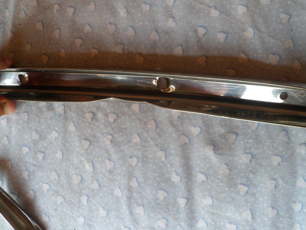

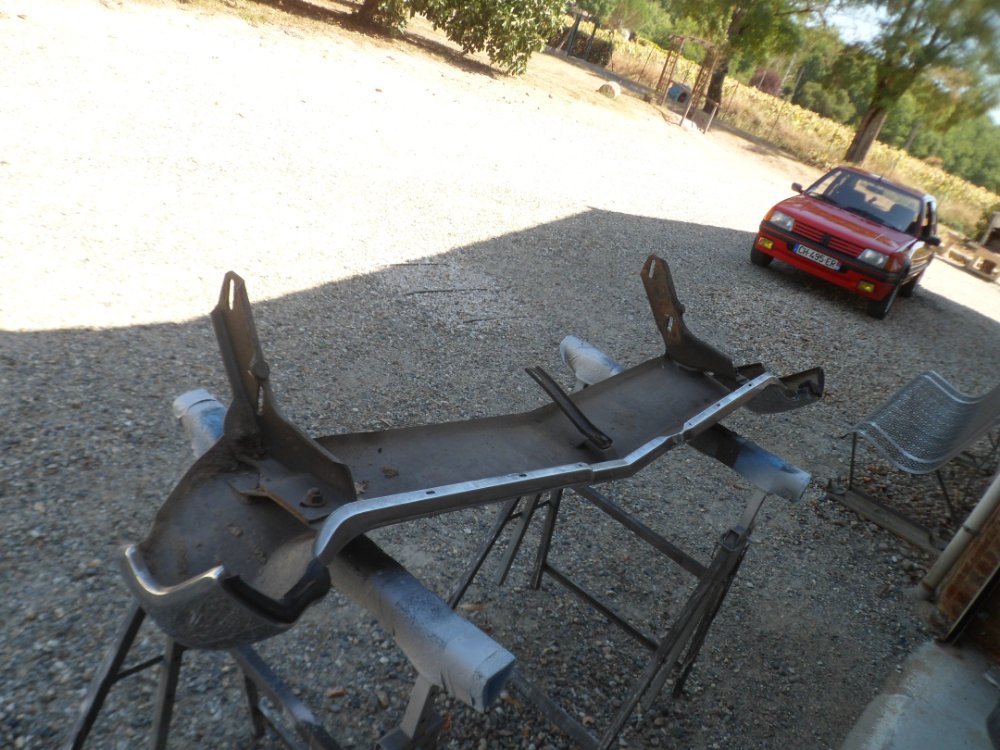

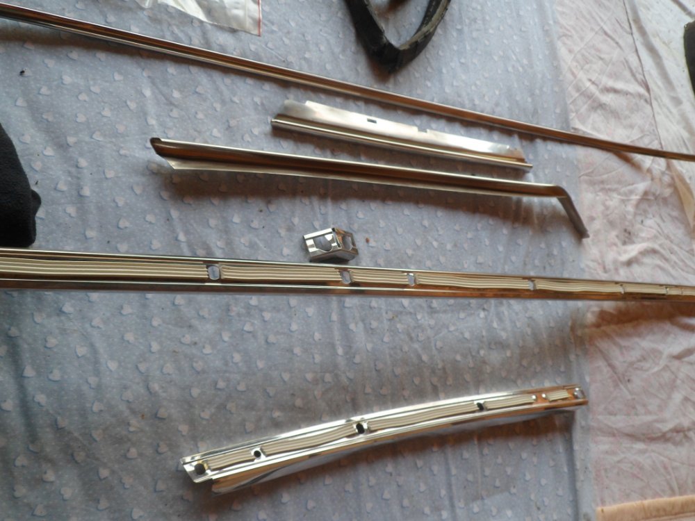

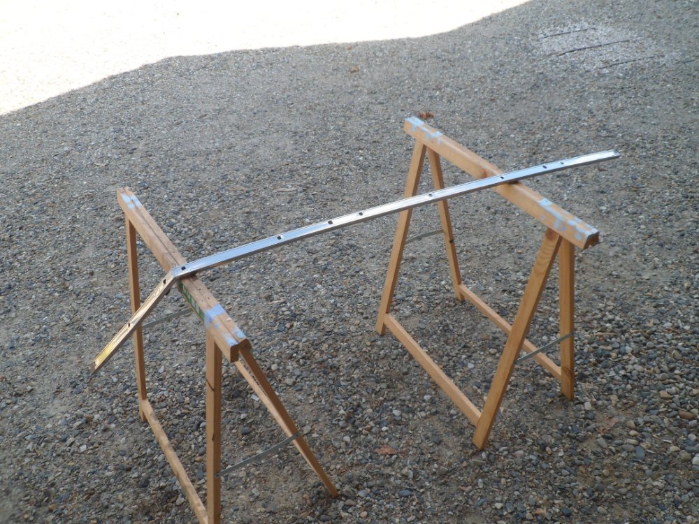

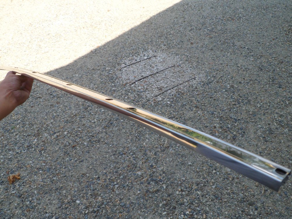

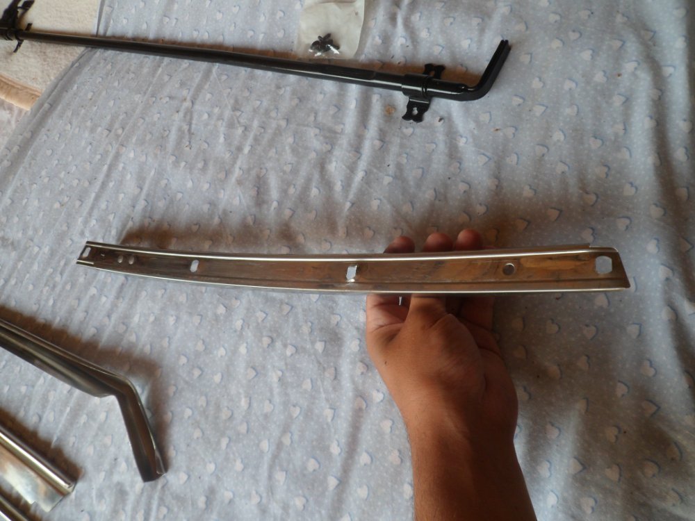

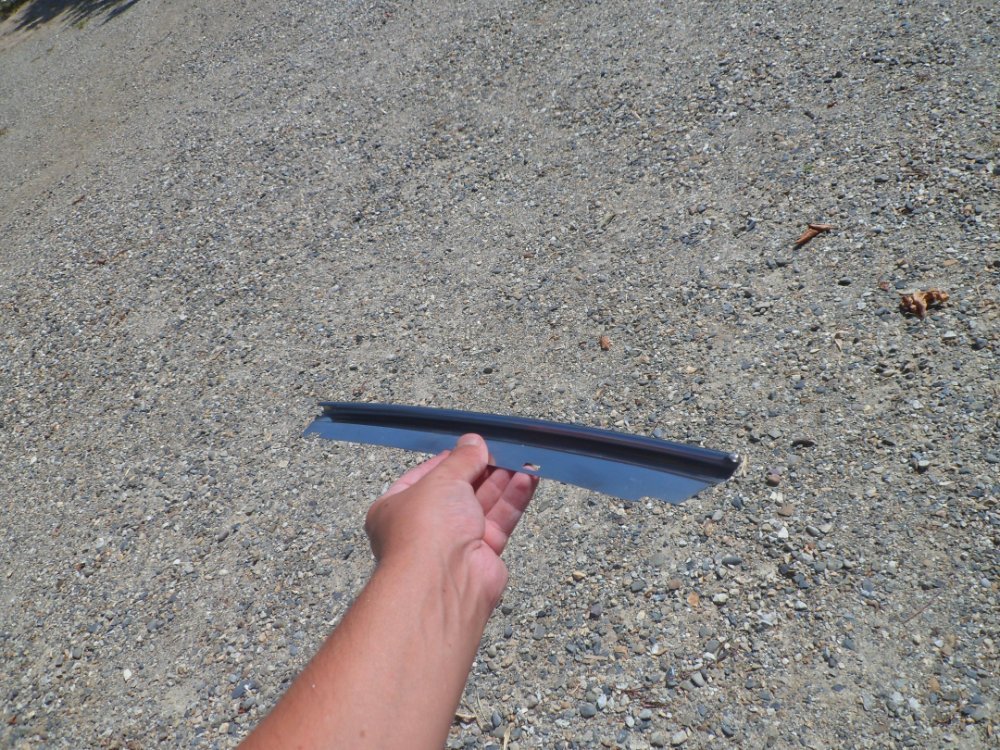

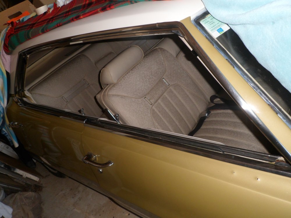

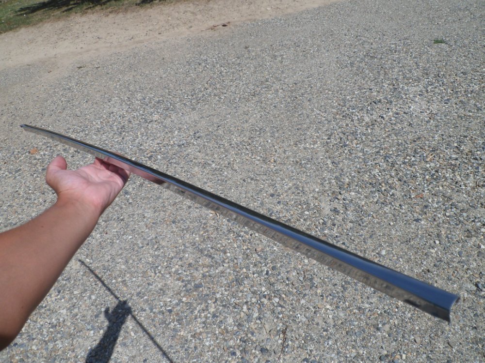

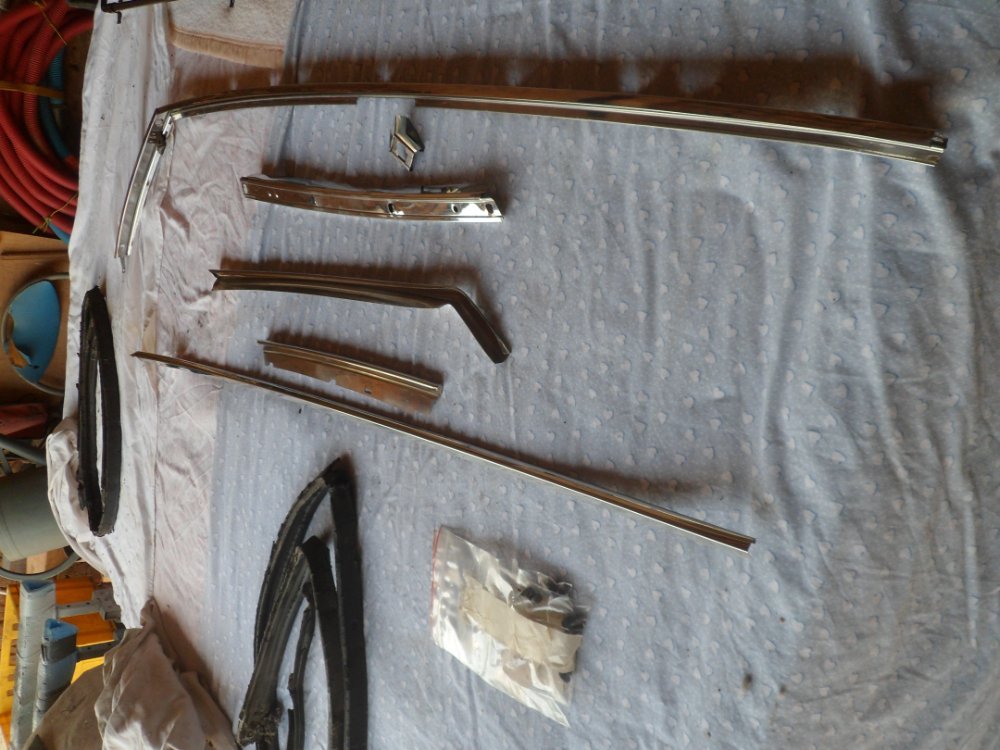

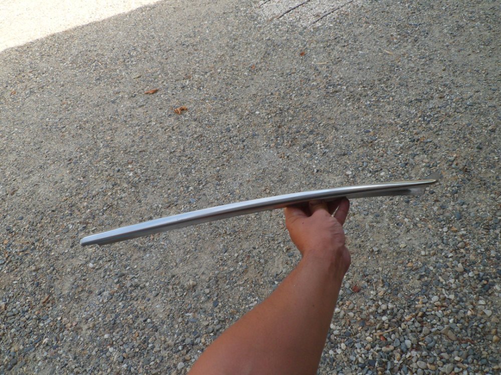

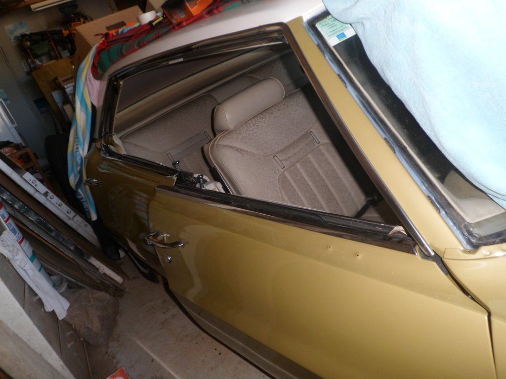

Puis nettoyage des autres baguettes D'origine il y avait un joint mousse le long de la baguette ( surement pour les vibration entre la caisse et le baguette ) et du joint de tôle de carrosserie /PU pour jointé l'ensemble , puis la baguette est ensuite vissé . Moi j'y ai mis un joint blanc pour les fenêtres de la mêmes épaisseur , avec de chaque coté du silicone transparent pour étanchéifier le tout Puis remontage des baguettes Ensuite la prochaine étape c'est le remontage du joint , mais comme il faut sortir dehors la Buick pour avoir plus de place pour ouvrir les portes pour le remontage du joint , j'ai en attendant continué par une autre étape , une grosse pièce Je mettrai la suite des photos prochainement , avec aussi la suite des travaux sur l'Eldorado 69 du collègue4 points -

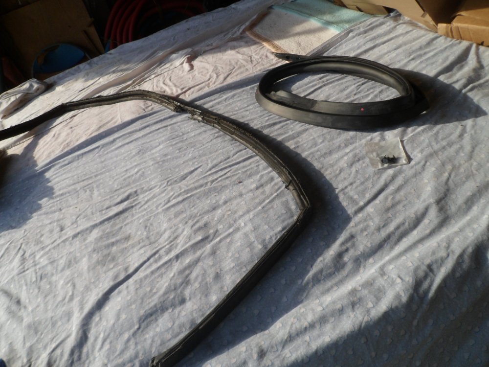

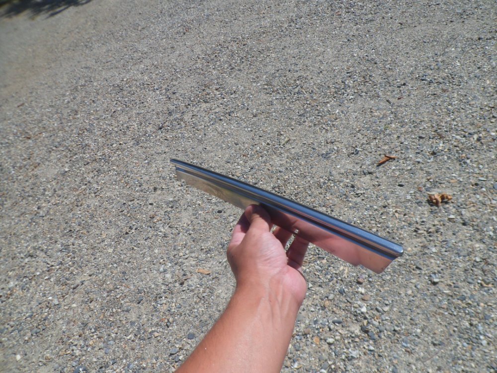

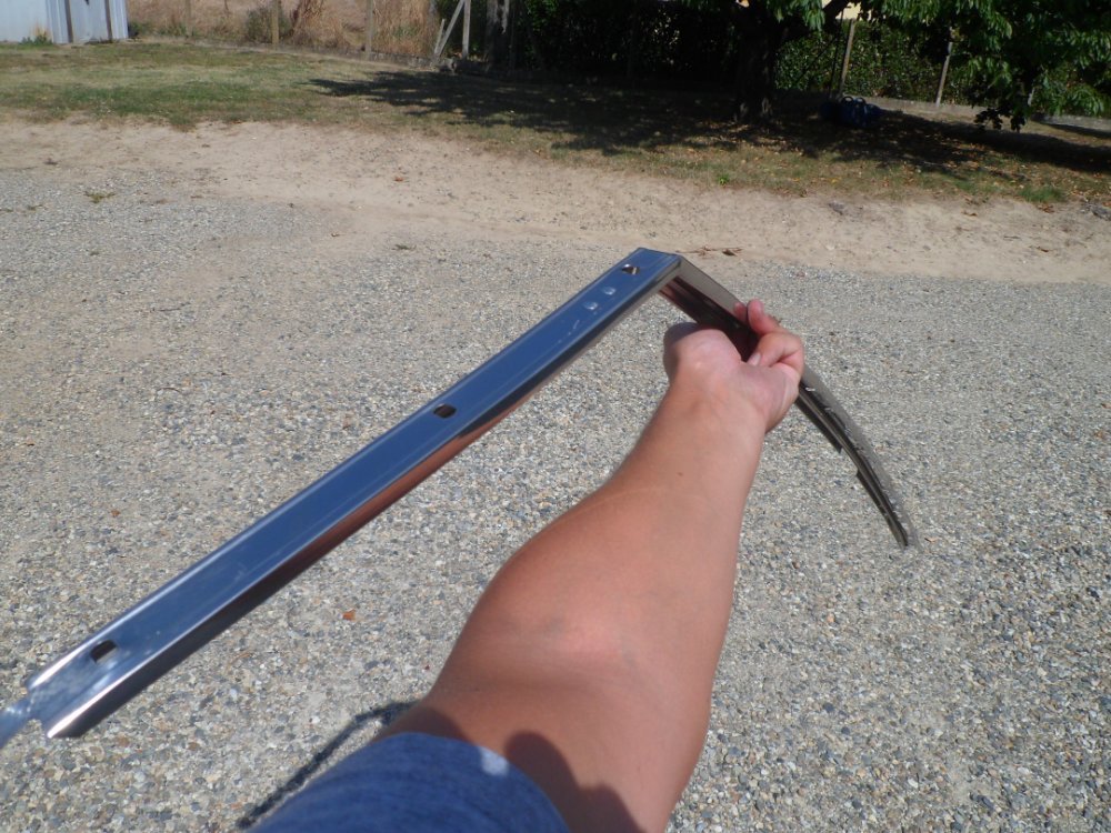

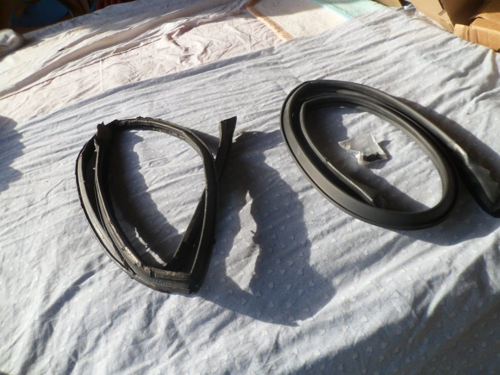

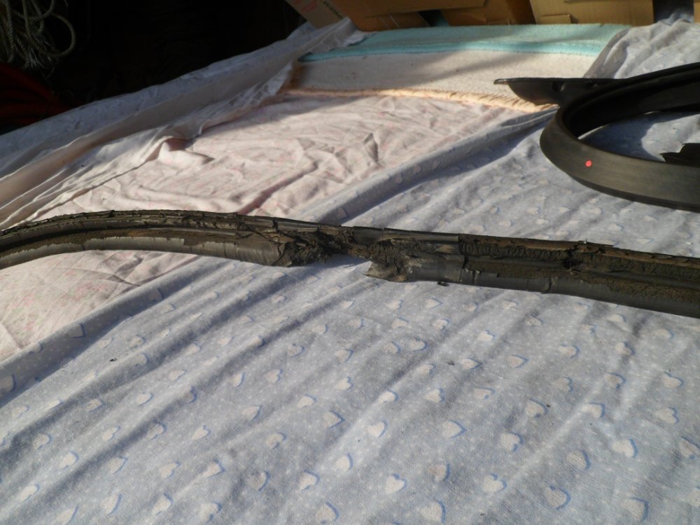

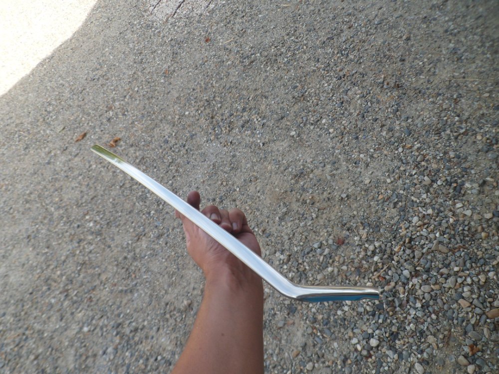

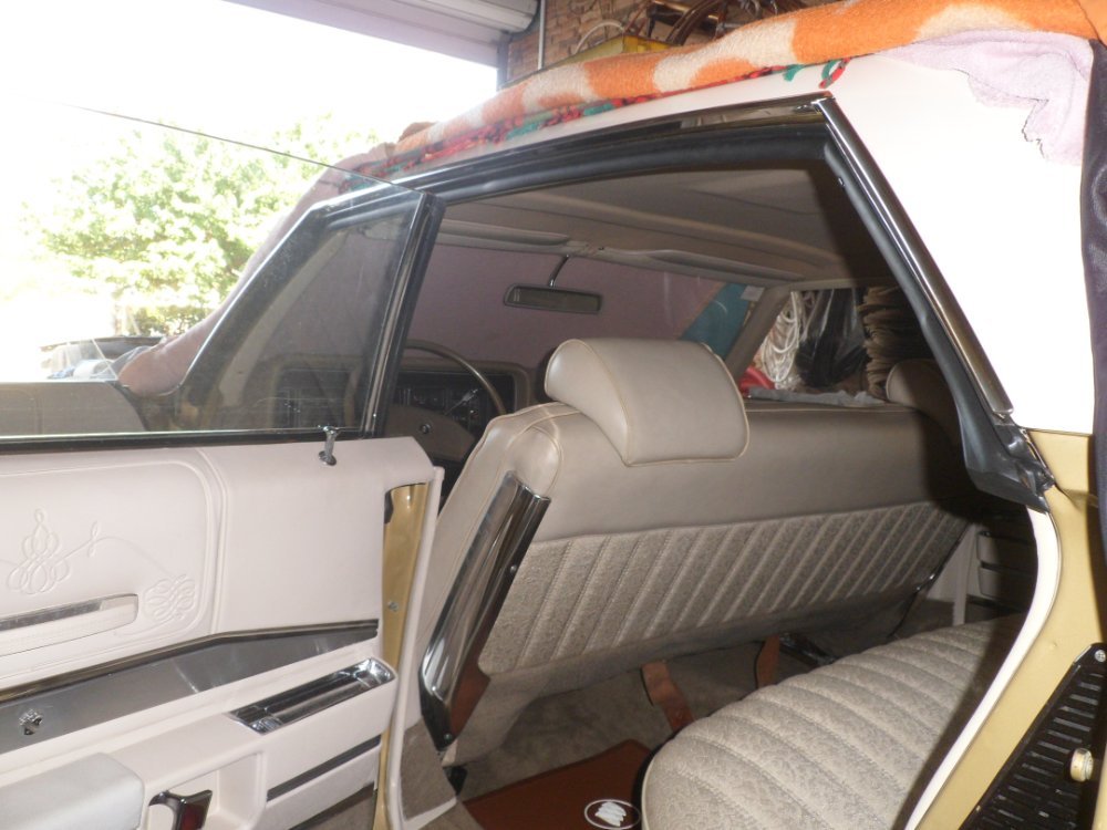

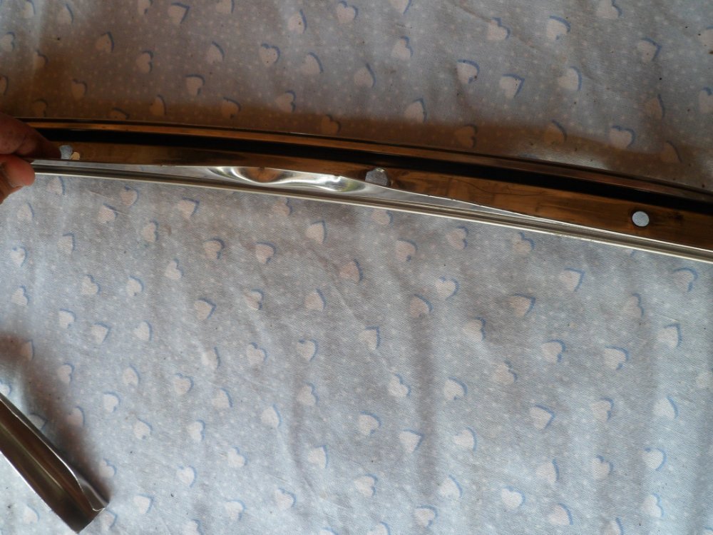

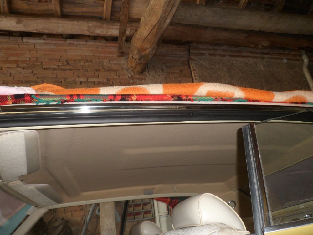

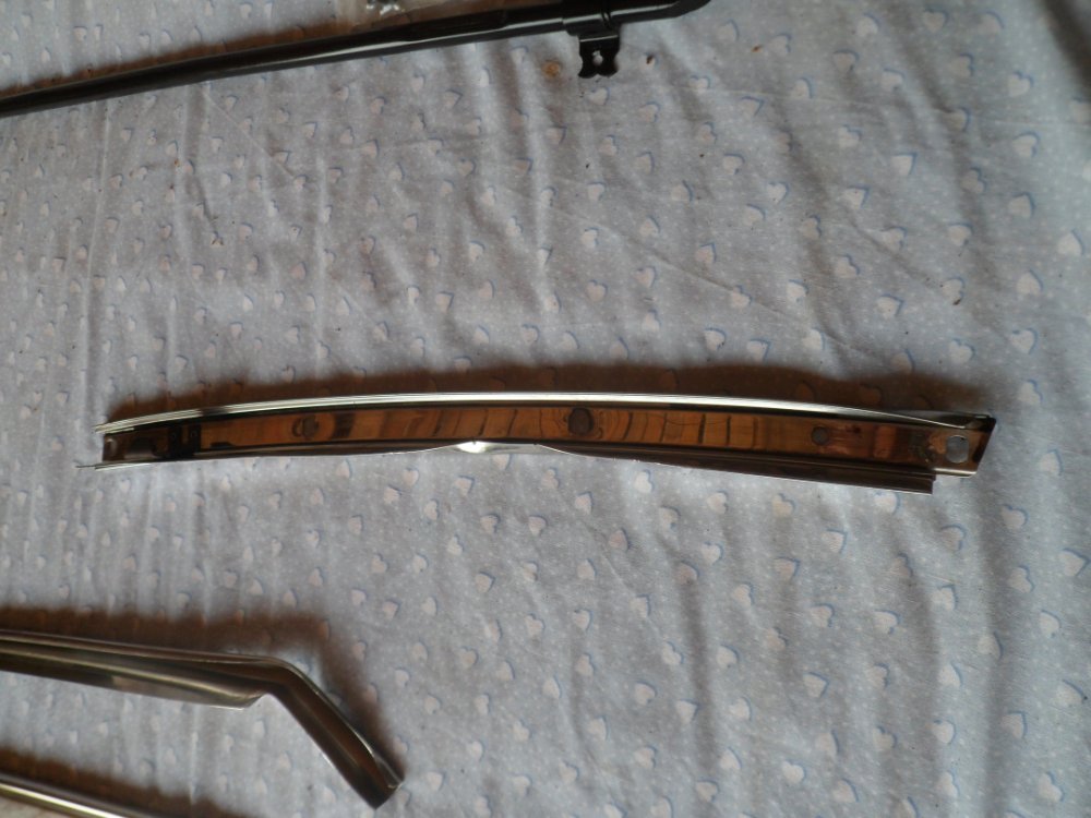

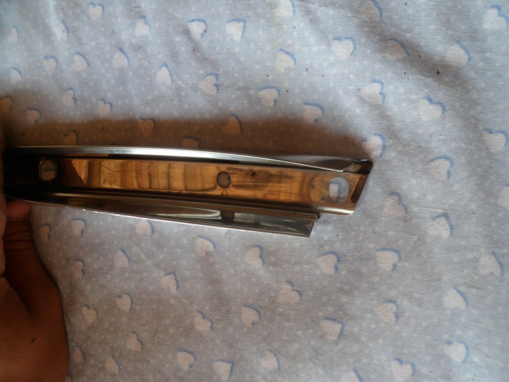

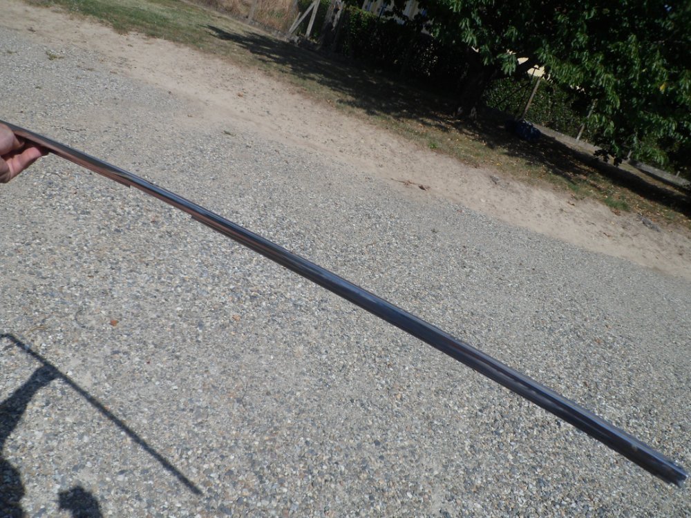

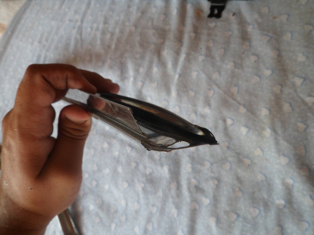

Justement on parlé du joint de vitre , et je viens de mettre les photos sur l'ordinateur , du coup @Gilles tu verra les photos du joint , mais je n'est pas fait de photos pendant le remontage , avec la colle , ... Donc voila le joint neuf a droite et celui d'origine a gauche On peut voir que le joint était malade Remontage du nouveau joint Je suis très content du nouveau joint , je l'avais acheter en 2015 et je ne l'avais jamais ouvert et j'avais peur que ce ne soit pas le bon . Et comme on trouve moins de pièce pour l'Electra 4 portes que pour le 2 portes , j’espérais que le joint que j'ai acheter ne soit pas pour le 2 portes . Et ben non c'est bien une refabrique pour le 4 portes , impeccable ! , Et en plus il a vraiment la même forme que celui d'origine . Du coup j'ai continué par l'autre coté avec le nettoyage des baguettes Celle ci est abîmé Redressage et nettoyage1 point -

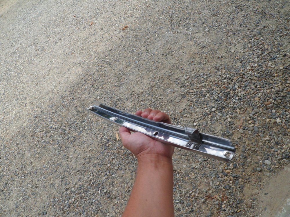

Salut Gilles , moi aussi je me demander comment faire pour remonter le joint neuf et les baguettes lors du démontage . En fait le joint de portes est légèrement collé dans la baguette et il y a des petits clips noir , mais le joint est surtout " clipsé /emprisonné " dans la baguette en inox . Tu risque d'avoir de la colle en humeur dans les angles , et si c'est comme moi c'est un genre de scotch monté en usine et avec le temps la colle du scotch est poissante / pégue . Et ensuite tu as le joint style joint de pare-brise / PU qui était pour la fixation de la baguettes sur la caisse , et il y a un peu de cette colle dans la baguettes pour le joint . Pour le nettoyage , avec un tournevis plat j'ai dégrossi le nettoyage en enlevant la colle " joint de tôle de carrosserie / joint de pare brise " , ça s’enlève très bien sans forcer et sans abîmé la baguette . Quand tu a dégrossi cela , moi j'ai nettoyer au diluant / solvant de nettoyage avec un pinceaux toute la baguette . On voit dessuite la différence , et quand tu as fait la baguette tu y repasse avec du diluent propre pour finir de nettoyer ( vu que t'es baguettes sont en place , protège bien l’intérieur et la carrosserie de la Camaro ) Pour le remontage , place ton nouveaux joint devant la baguettes pour vérifié la longueur du nouveau joint , parce-que pour mon cas , pour monter le joint neuf il fallait être au moins deux pour " étirer " le joint pour qu'il prenne bien sa forme et sa place dans la baguette , sinon quand tu arrivera au bout il te manquera peut être 10 cm ( quand je dit étirer , c'est juste pour qu'il prenne sa forme , le joint n'est pas tendue prêt a ce déchirer bien sur ) . Ensuite pour la mise en place , j'ai appliqué de la colle PU noire , j'ai fait un cordon de colle tout le long de la baguette . Si c'est comme moi , le joint ce met dans la baguette en l'inclinant en avant , d'abord on rentre le joint dans la baguette coté habitacle et ensuite on met en place la partie " extérieur " du joint . Et tu as à quelques endroits des clips qui viennent fixé le joint a la caisse a travers les baguettes . Je ne sais pas si je suis arrivé a expliqué , c'est un peut brouillon mon explication . N'hésite pas si tu veux plus de renseignement , ou si tu veux des photos1 point -
