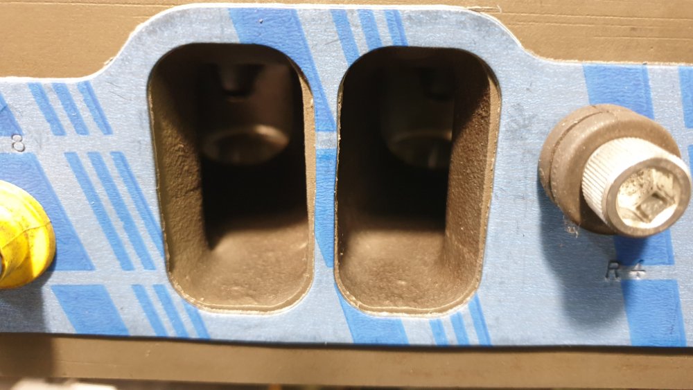

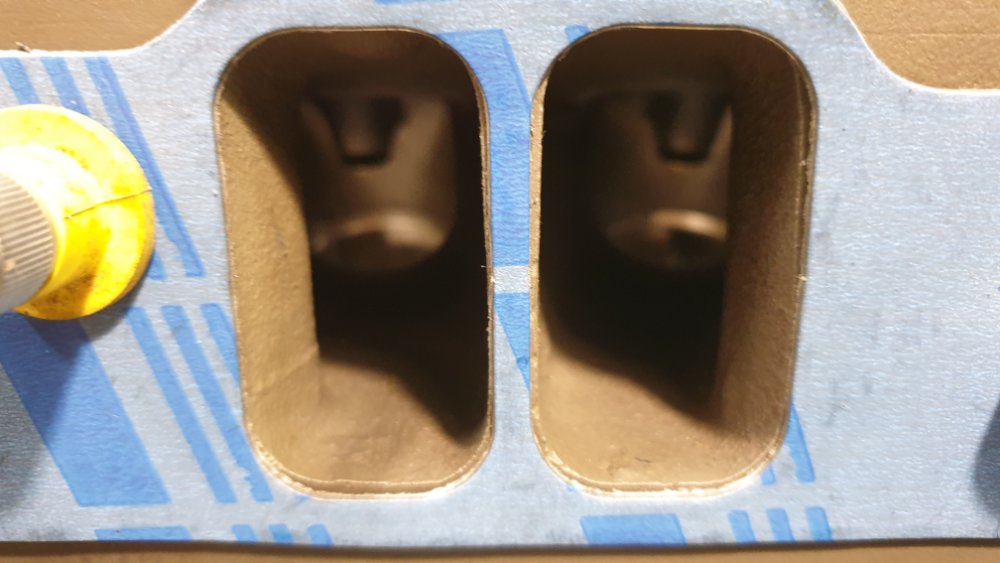

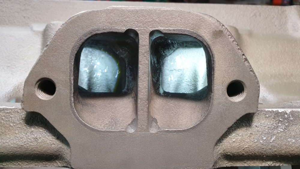

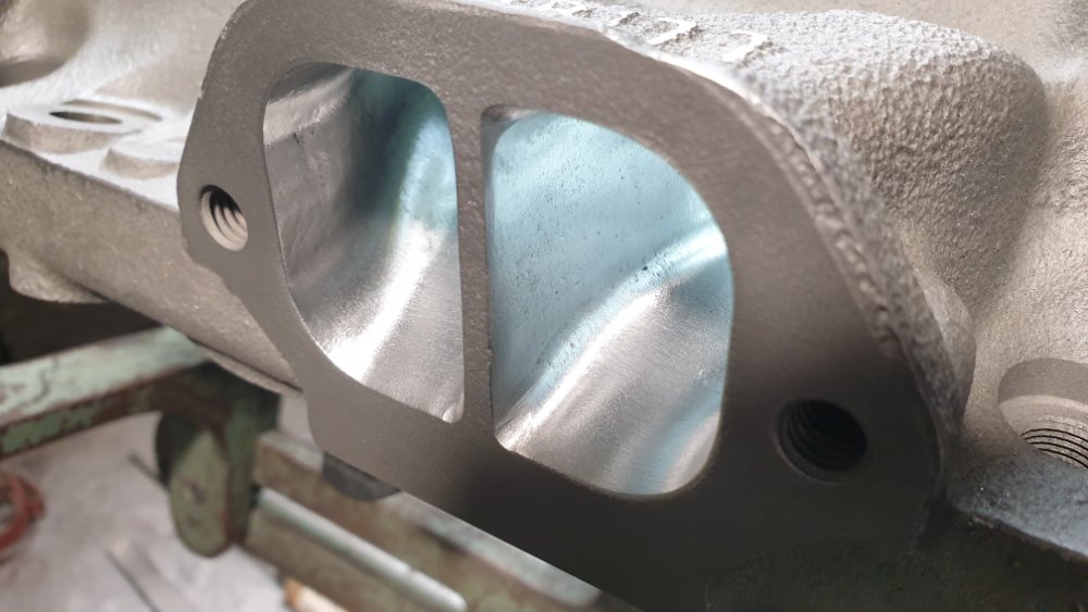

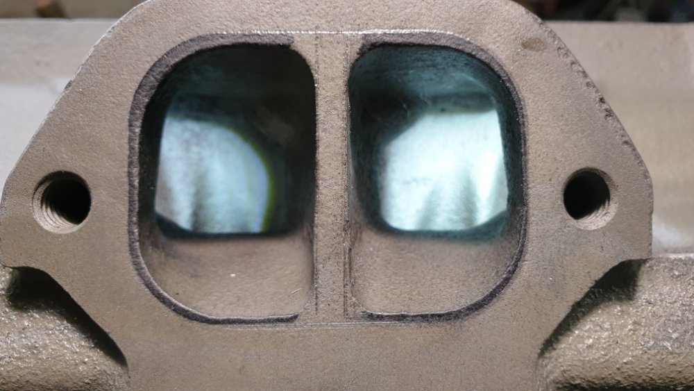

Un fois le plan tracé, il n'y a plus qu'a suivre. Quelques petits coups de lime ronde dans les angles pour ne pas avoir d'angle vif et marquer la zone à ne pas dépasser. Puis avec une fraise je détoure le pourtour sur environs deux centimètres de profondeur. Puis je fais en sorte de noyer ce changement de dimension sur la longueur. Avec de la toile en 80 monté sur une tige de 6mm. De cette manière on ne voit pas de raccord et cela offre une surface correcte sans être pour autant un poli miroir non nécessaire ici. Plus qu'a reproduire la choses dans tous les conduits. N'exécutant pas une prépa moteur à la recherche de puissance, je n'irais pas jusqu'à équilibrer les volumes. Mais dans l'absolu ce serait à faire.3 points -

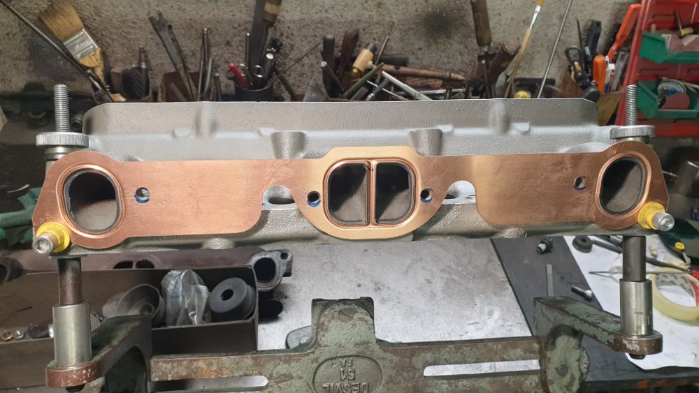

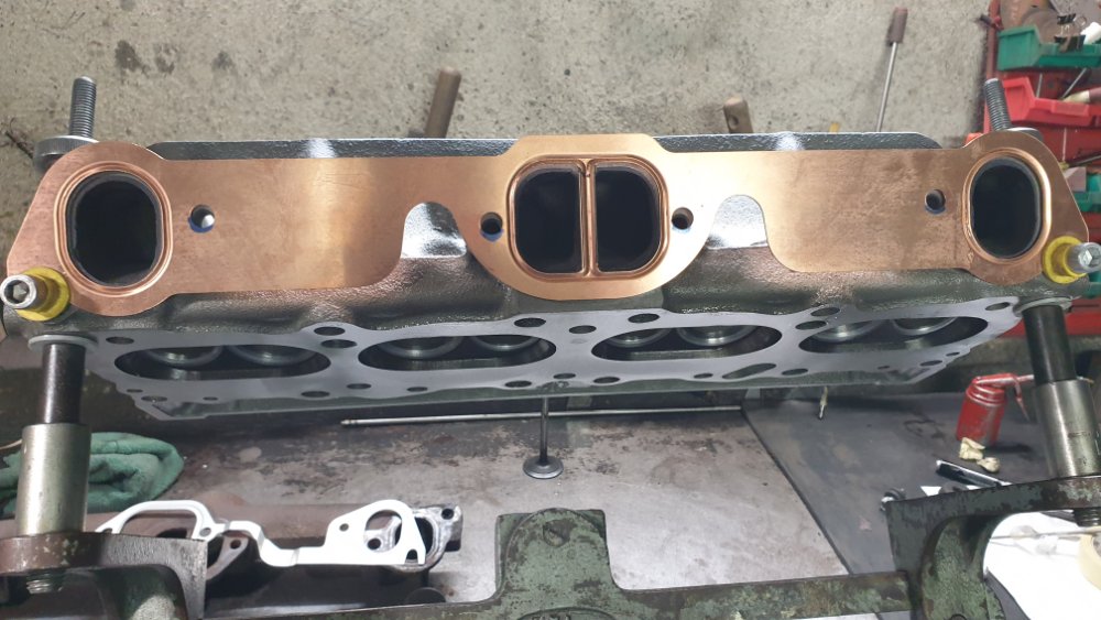

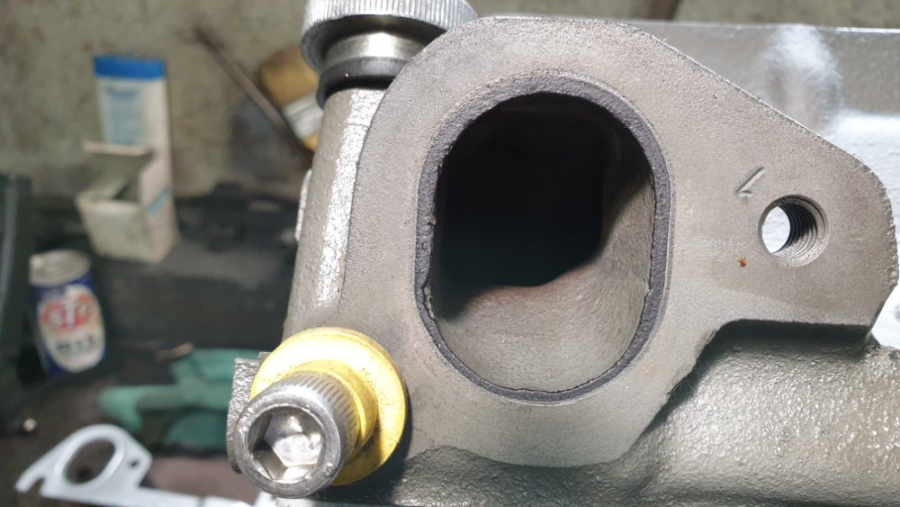

Les deux mon capitaines . Avant de bêtement positionner les joints sur la culasse, on fait la même chose sur les collecteurs. Le but étant de faire coïncider les conduits afin qu'ils ne fassent plus qu'un avec un minimum de travail. Dans mon cas je suis obligé de décaler le joint d'échappement vers le haut de 2 mm. Pour ne rien avoir à faire sur le collecteur d'échappement. Donc j'ai les perçages à retoucher et également la cloison centrale sur les joints car elles sont un peu fortes en largeur. A partir de là je fait la même chose côté culasse en me servant du joint modifié comme gabarit. Bien sur en regardant qu'il ne te manque pas de matière à enlever , sinon faudra retourner sur les collecteurs . En procédant ainsi tu alignes les conduits et les joints. Sur les joints des repères sont fait à l 'extérieur pour les positionner au montage par la suite1 point -

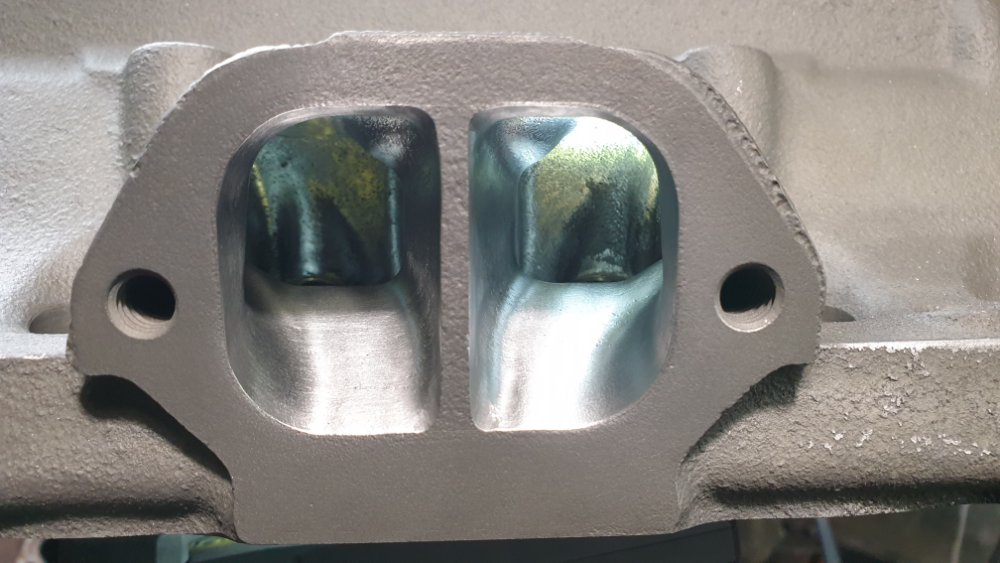

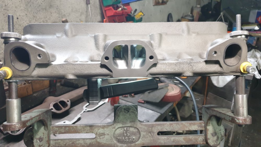

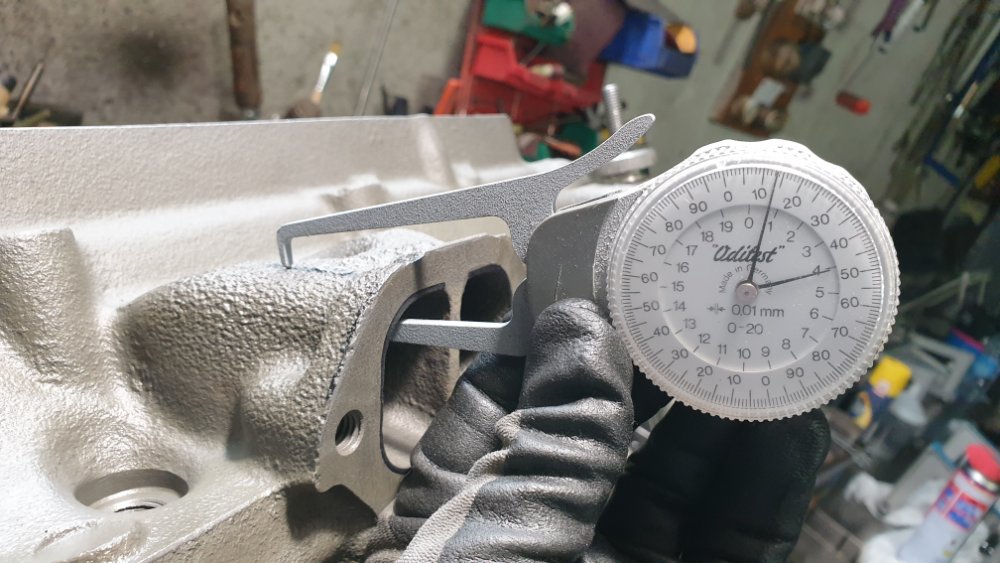

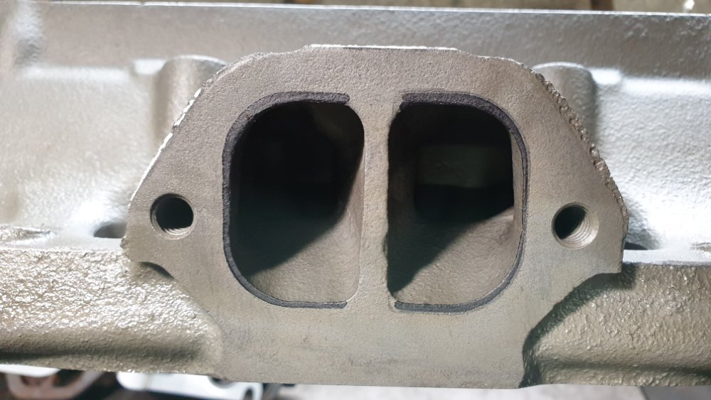

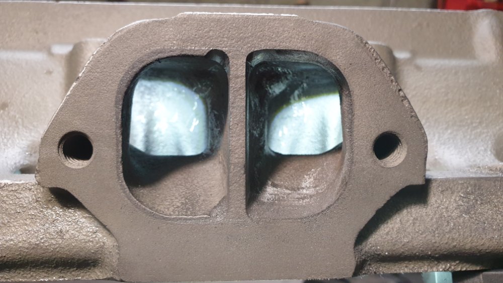

Les pièces étant en commandes, je peux finir les culasses. Il reste à faire un léger porting, pour avoir des conduits cohérents avec les collecteurs. Le gros du travail sera côté échappement. Le travail n'est pas très important. La majeure partie du boulot consistera à légèrement diminuer la cloison centrale et a évaser les sorties jusqu'a faire disparaitre les traces de marqueur. Ici un peut plus de travail. De toutes les manières ces culasses n'auraient pas supporté de grosse modification sans risquer de les fragiliser. Car la fonderie est peu épaisse. En moyenne 4 mm d'épaisseur, donc il ne faut pas être un sauvage de la fraise. Côté admission c'est franchement pas mal. Le plus gros sera une fois de plus sur la cloison centrale.1 point
