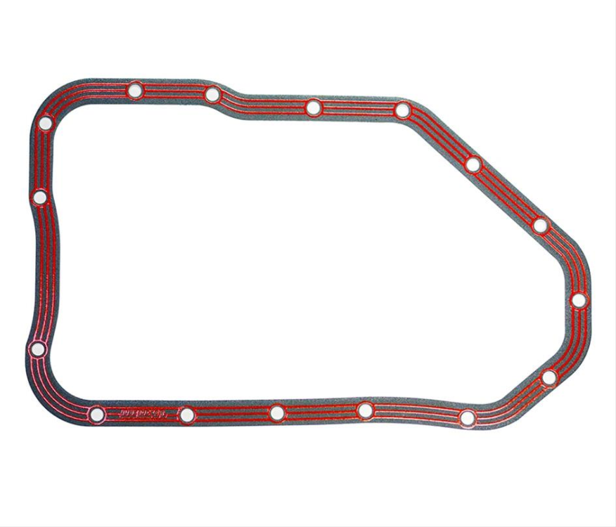

    En complément, il y a aussi la solution de poser un joint moderne. Je ne connais pas le modèle de TH200 du véhicule...que tu ne précises pas, ici chez Summit pour TH 200-R4 de 1981 à 1990 à 16 boulons. C'est un mixe d'alu et silicone. Avec un carter parfaitement plane, ça doit coller.

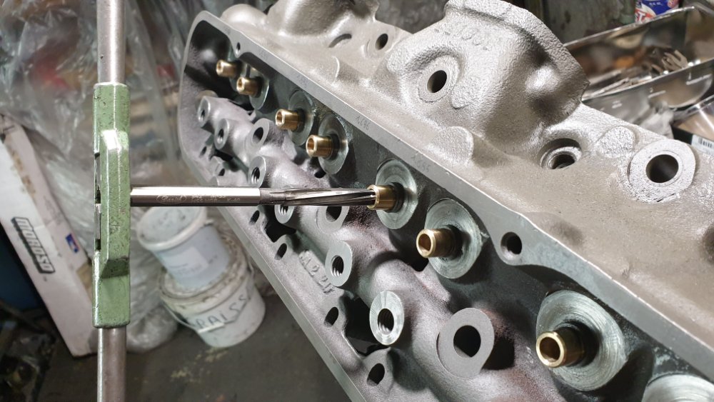

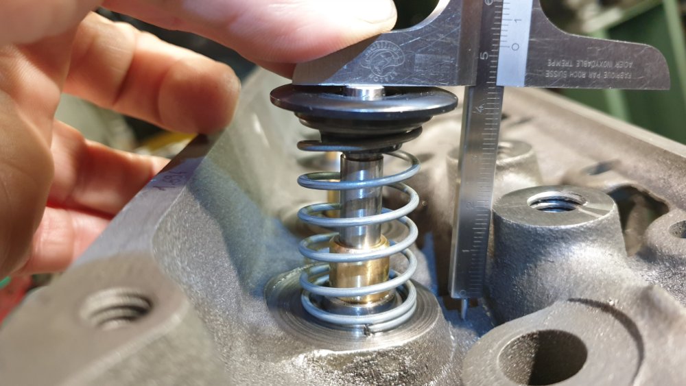

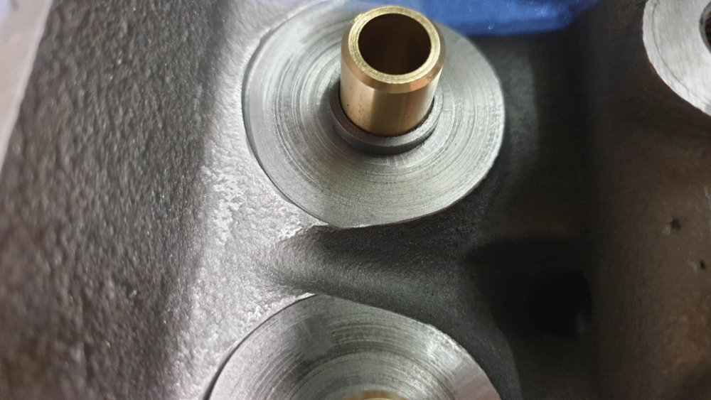

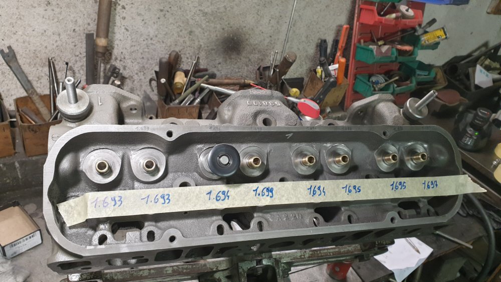

    Tous les appuis de ressorts sont aux dimensions souhaitées, 1.650" plus une cale d'épaisseur de 0.040" Pour affiner l'état de surface j'emplois une pierre de rectif. Cela permettra d'avoir un bon appui du ressort. Ayant fini d'utiliser des outils qui se servaient des guides de soupapes comme guide de travail. Je peux maintenant aléser les guides aux bons diamètres. 0.341" pour l'admission et 0.342" pour l'échappement. Mesure de la course maxi des soupapes. Le but est de savoir si les joints de queue de soupape ne rentrerons pas en contact avec les coupelles des ressorts. Déplacement maxi 20 mm = 0.787 " moins 0.510" d'ouverture pour l'échappement, Il reste donc 0.277" (7mm) avant contact. J'aurais donc 4mm de jeu mini après la pose des joints de queue de soupapes. Donc c'est bon.

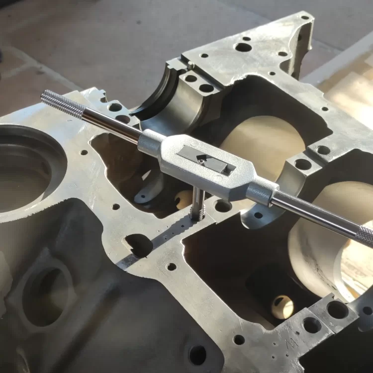

    Et voilà, tout est taraudé. La suite ça sera sûrement l'année prochaine, avec l'équipage mobile, j'ai pas encore décidé quoi prendre.
