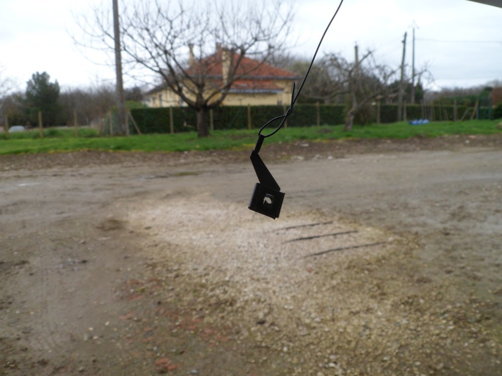

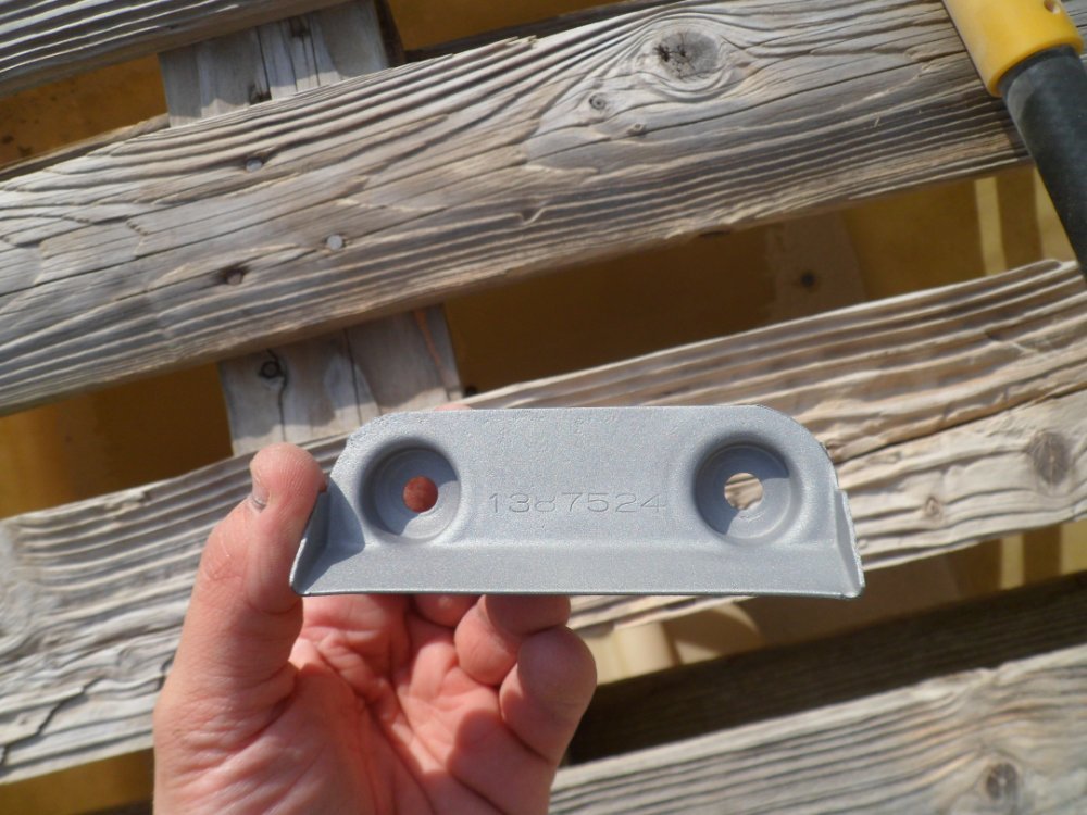

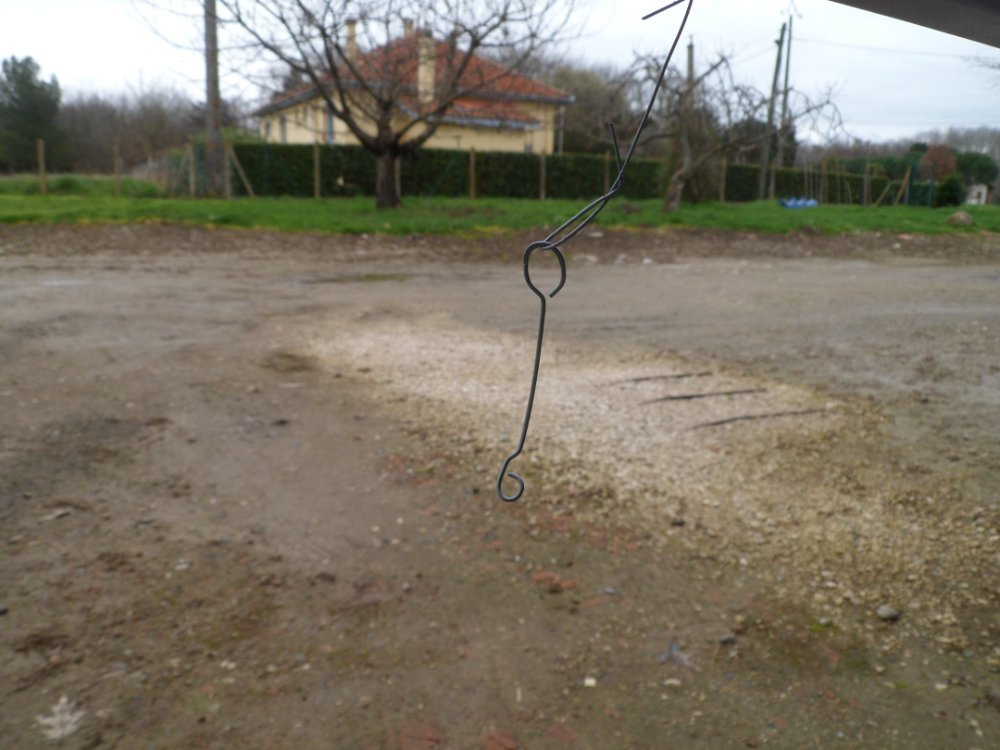

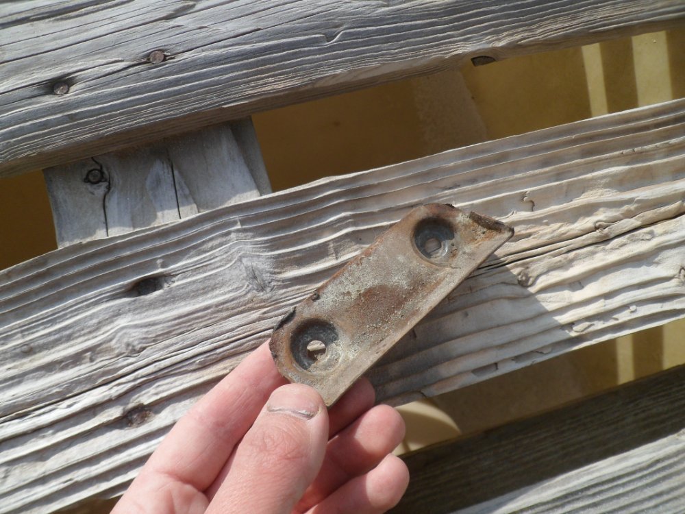

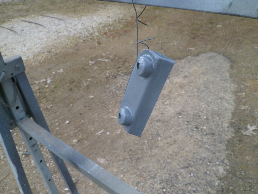

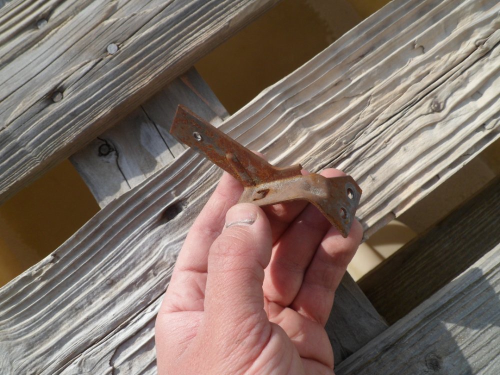

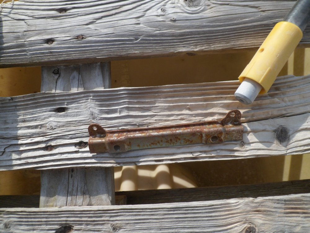

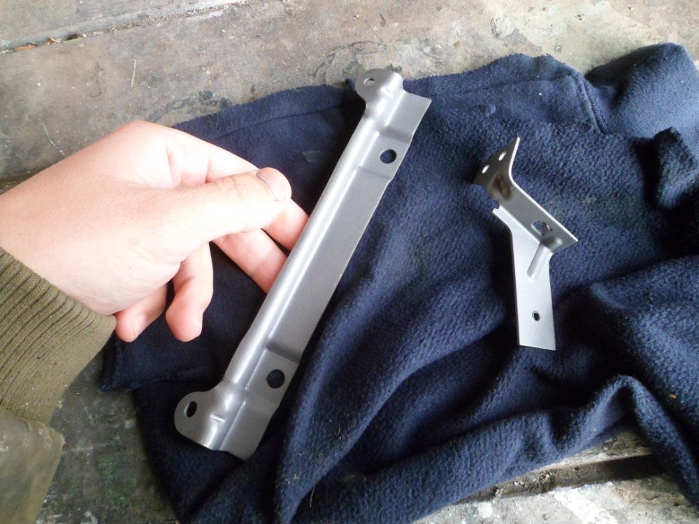

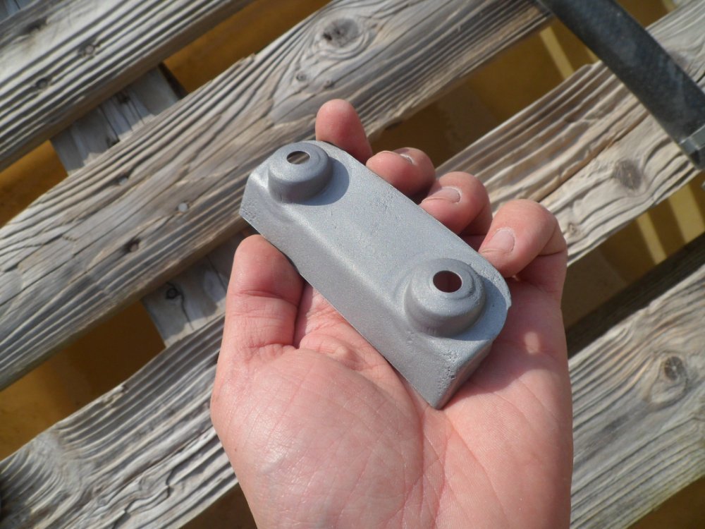

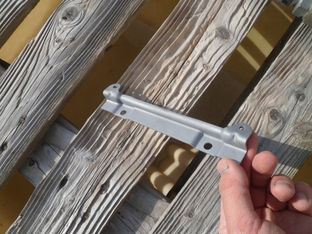

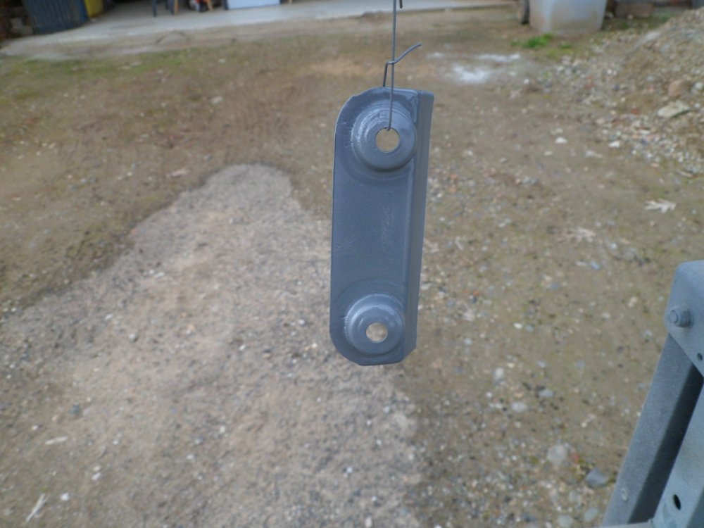

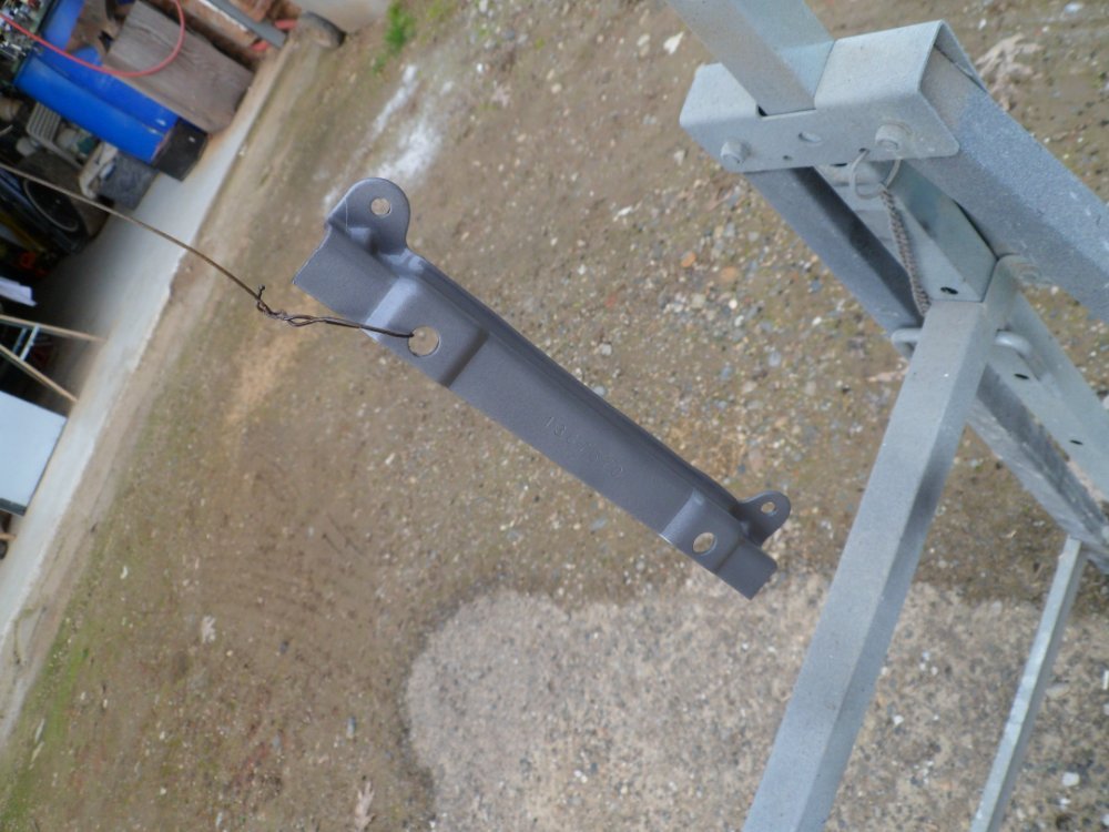

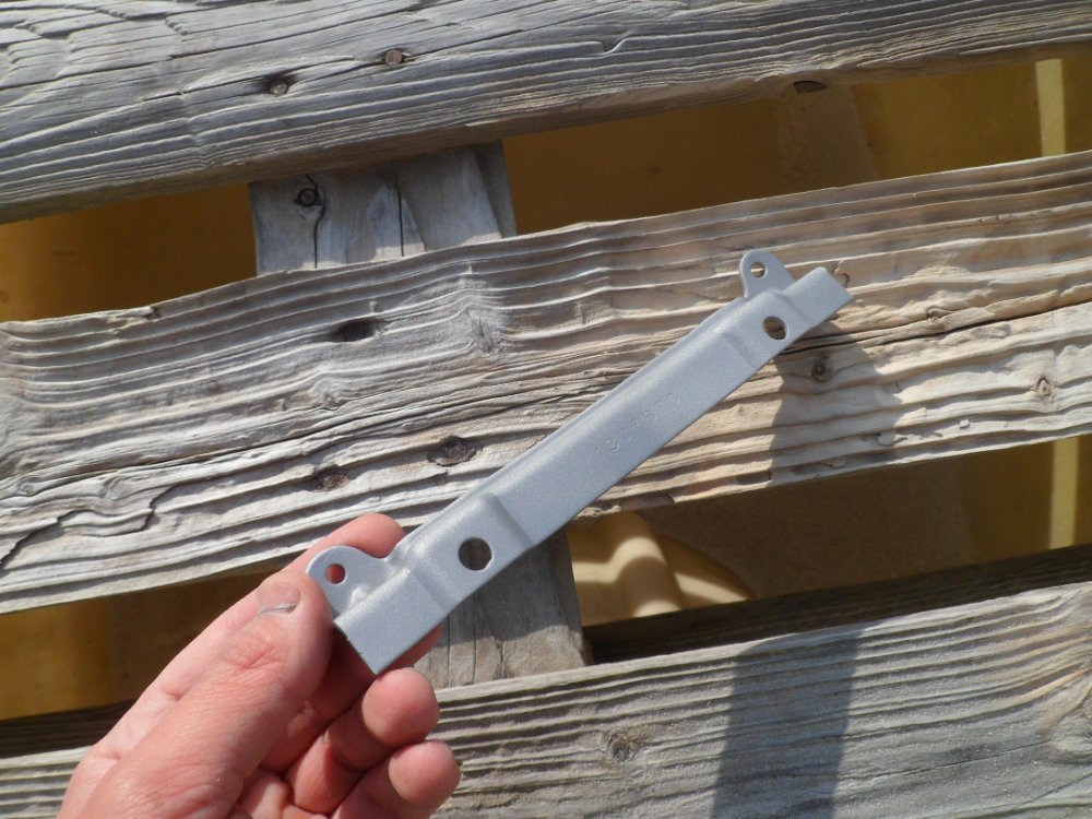

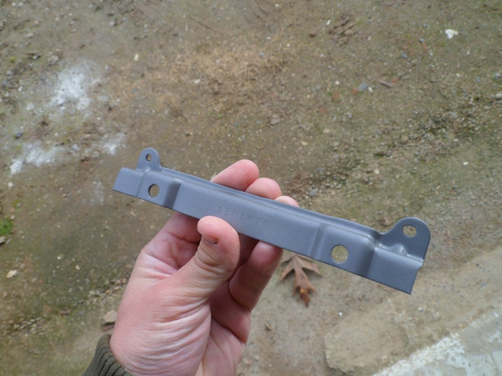

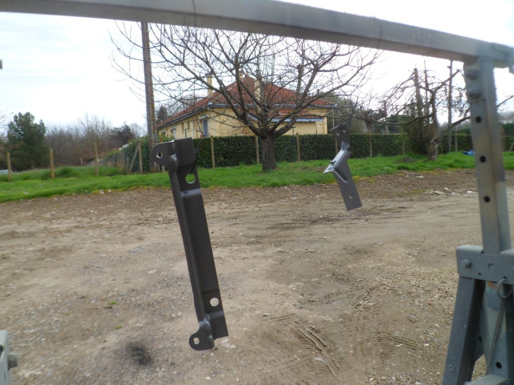

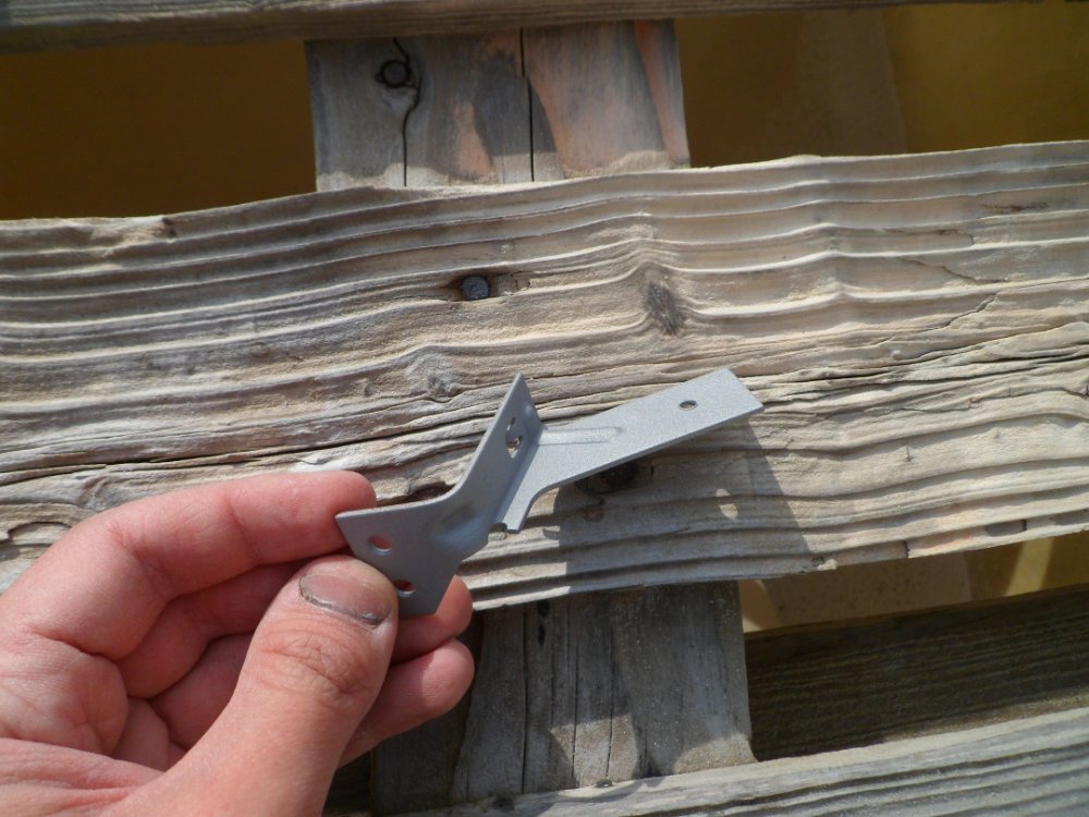

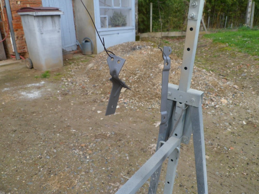

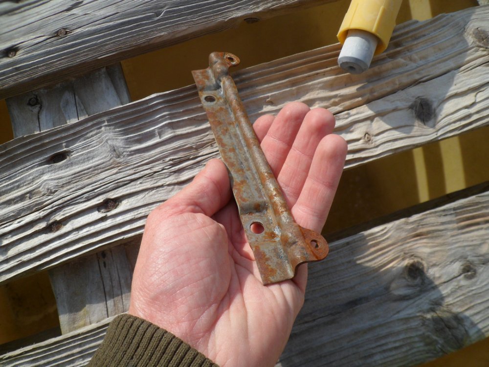

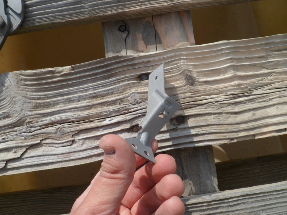

Ensuite c'est sablage de différente pièces Et pour commencé , sablage du rail/support de fixation du tableau de bord au cadre Puis sablage du support de la pédale d'accélérateur Sablage du support du boitier de commande du chauffage Ensuite application d'un vernie incolore sur le rail/support du tableau de bord et du support du boitier de commande du chauffage Et application d’apprêt a base de zinc ( couleur gris clair ) pour le support de la pédale d’accélérateur Puis ensuite application de peinture noire sur ce support mais je n'ai pas de photo non plus :/ Je mettrai la suite des photos ce weekend1 point -

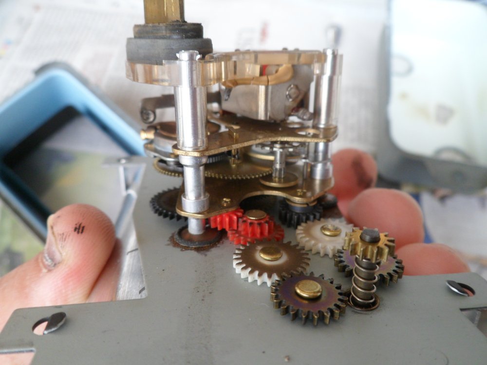

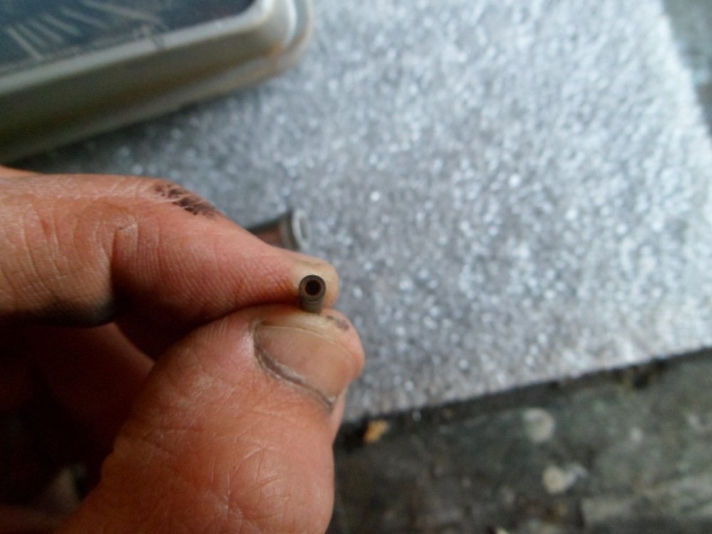

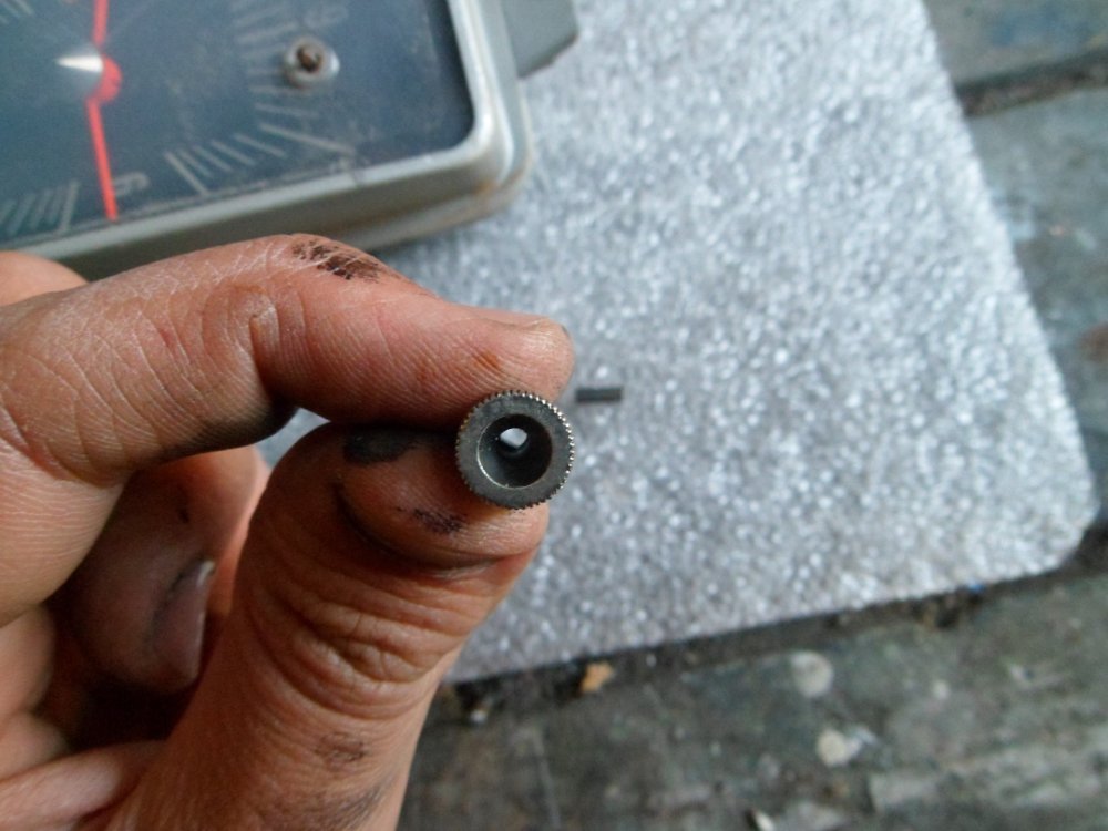

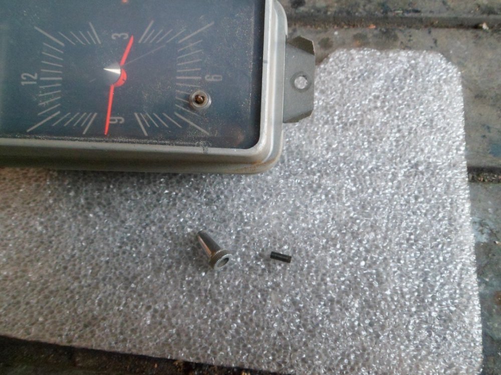

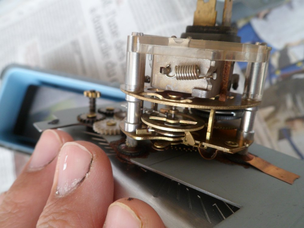

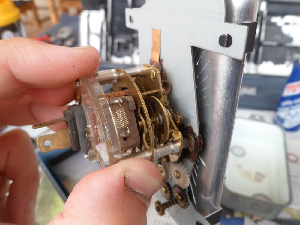

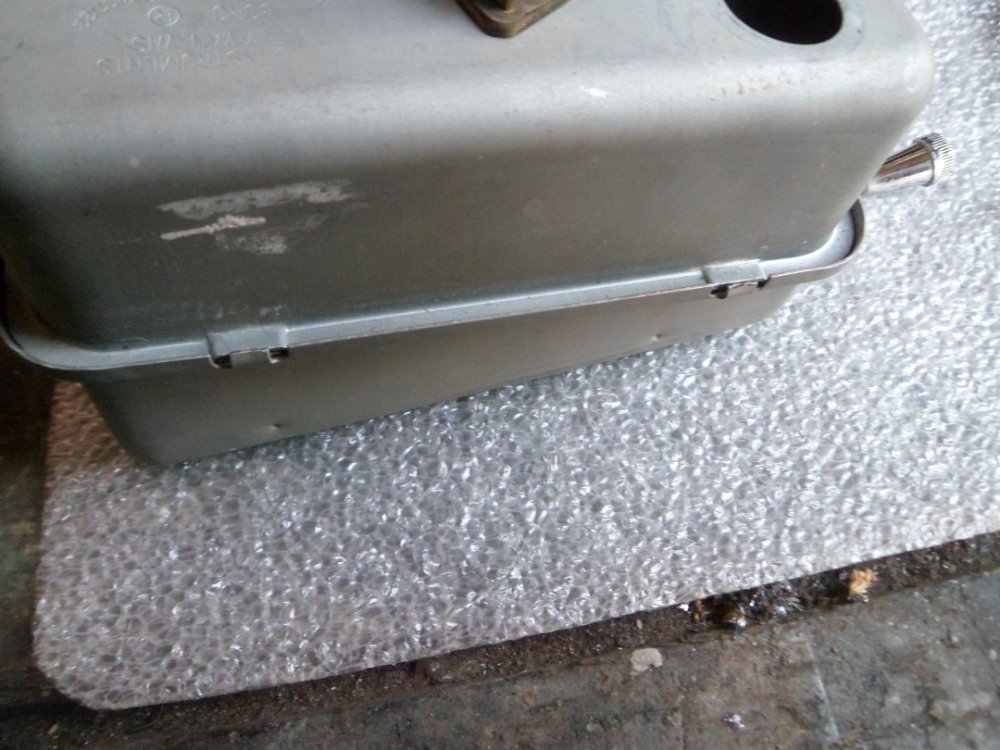

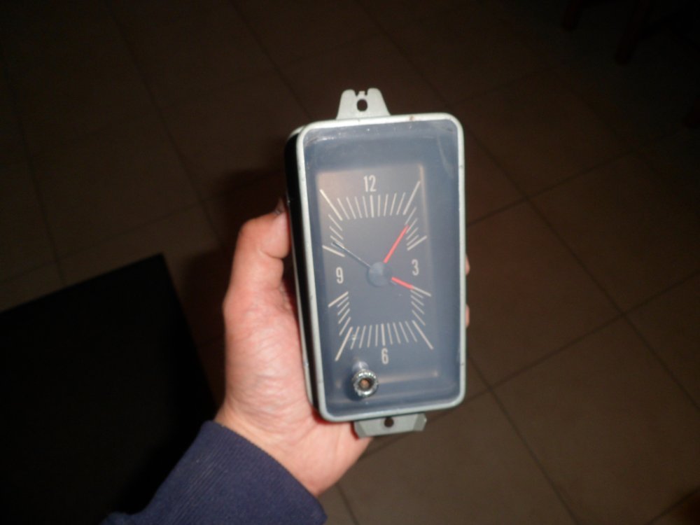

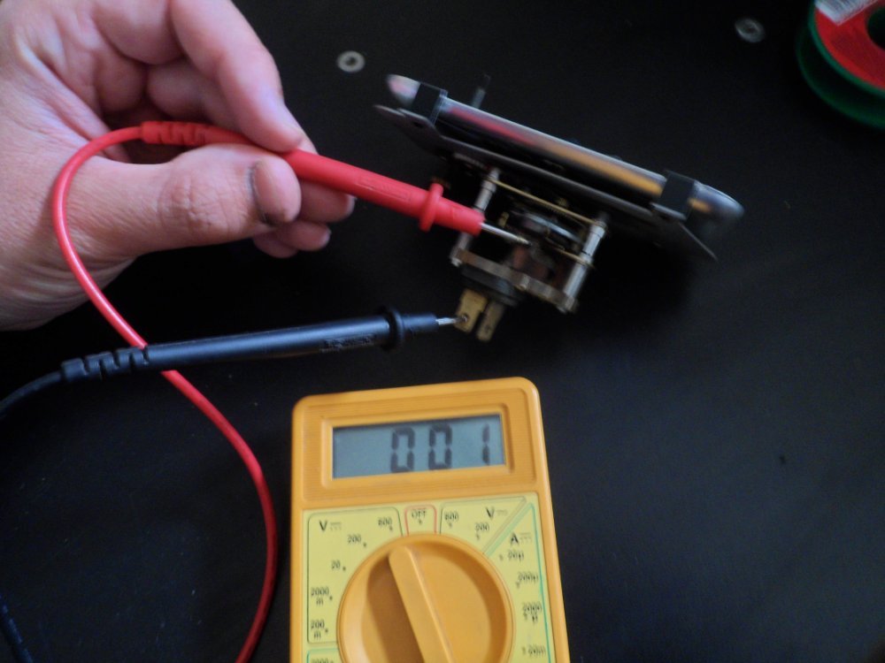

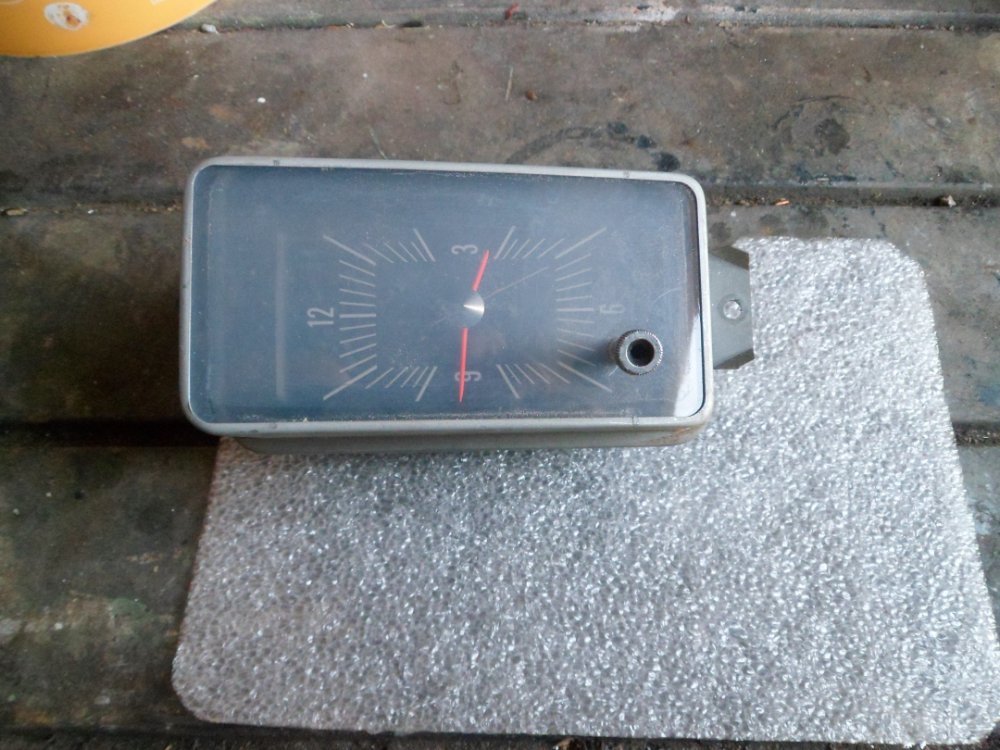

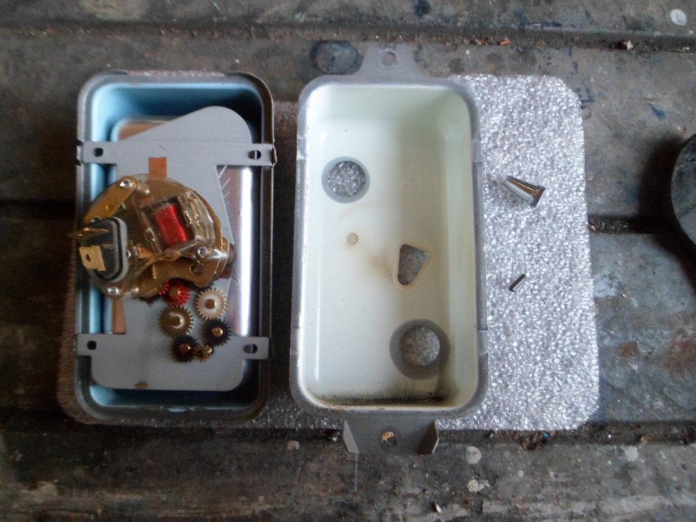

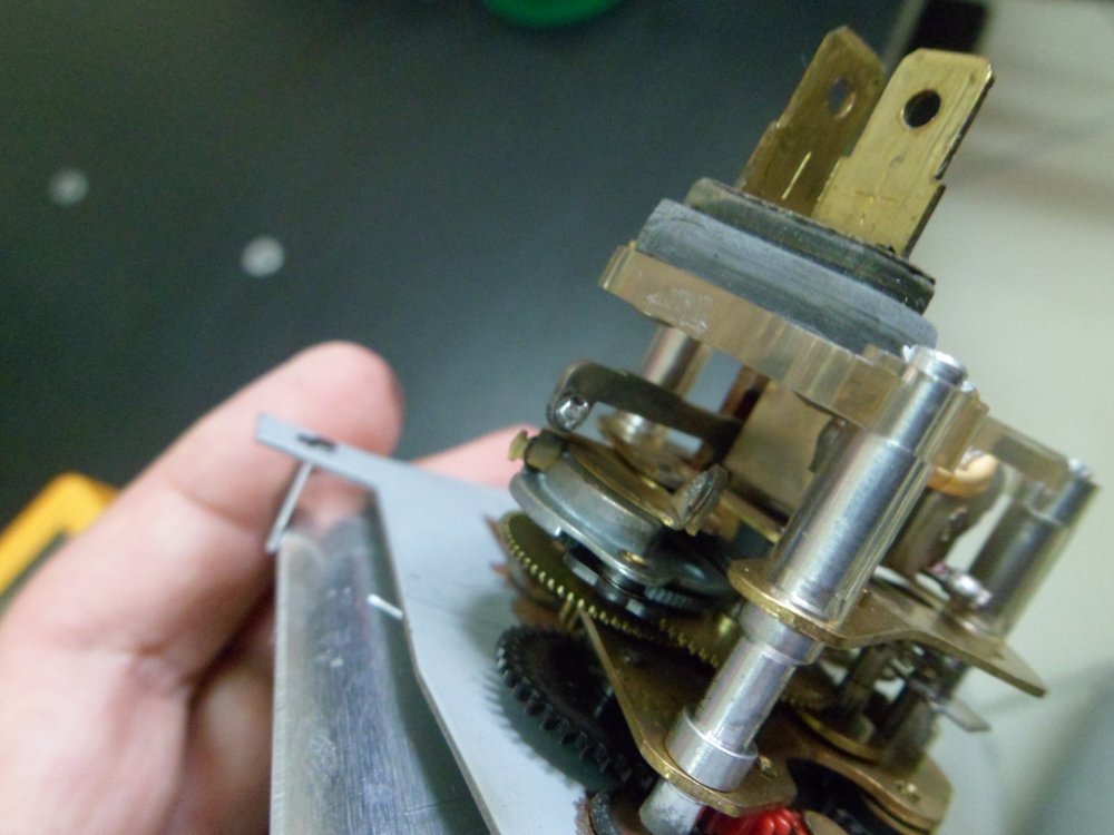

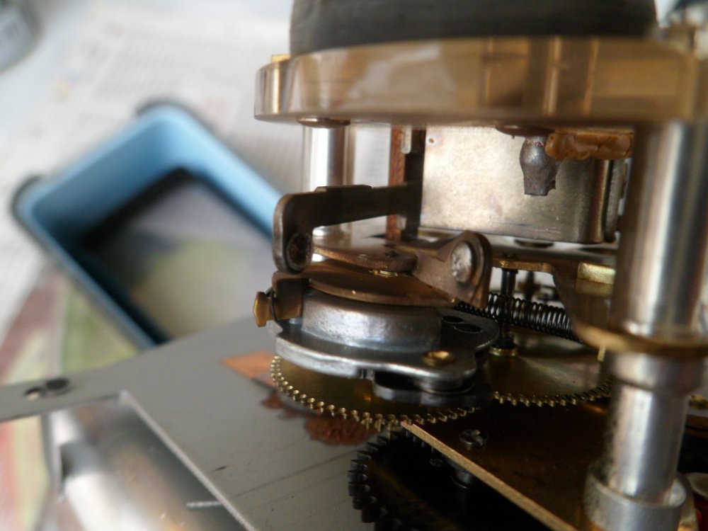

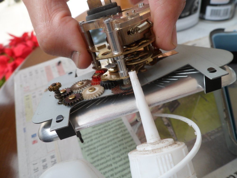

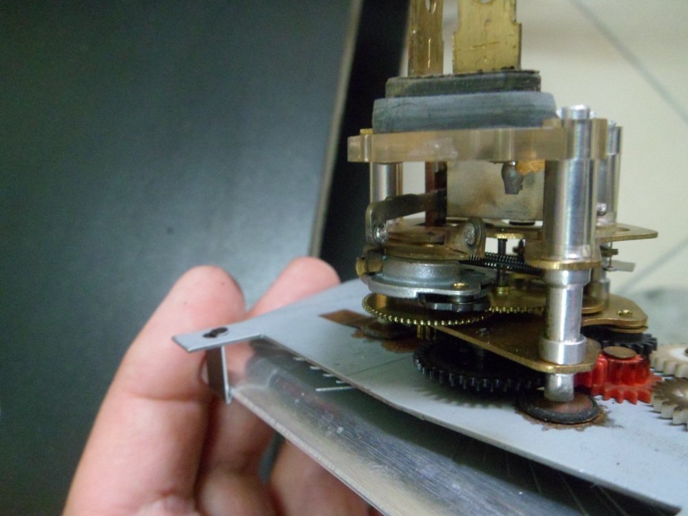

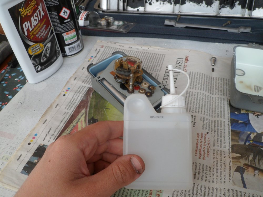

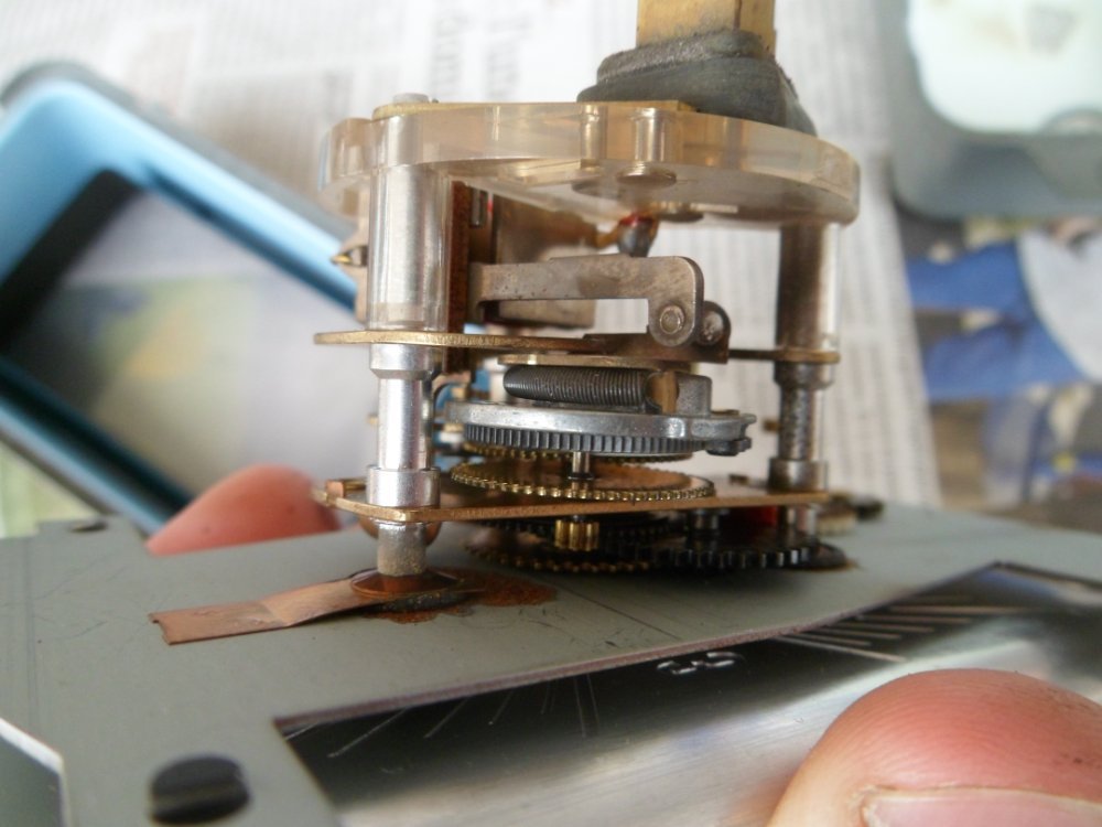

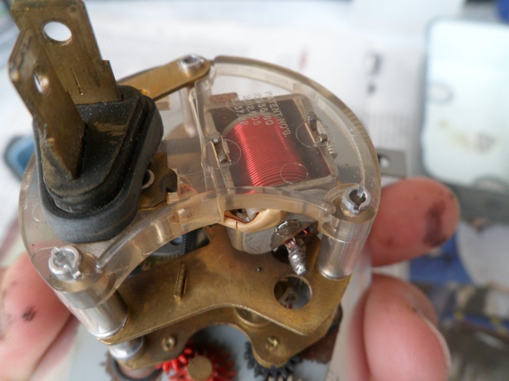

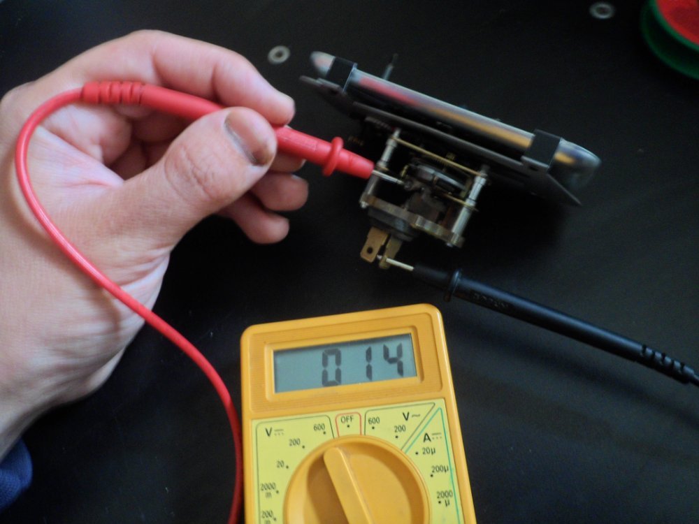

Bonjour tout le monde , voici la suite des travaux Donc pour continuer , au tour de l'horloge que je n'ai jamais vu fonctionner Pour la démonté il faut avec une petite clef a laine dévisser la petite vis en forme de cylindre a l’intérieur du bouton Puis ensuite avec une petite pince a bec , il faut soulever les " oreilles " sur les cotés Puis il reste plus qu'a soulever la partie arrière Cette horloge est une horloge mécanique avec un remontoir électrique , la bobine qui est relié au 12v enclenche le remontoir et l'horloge fonctionne plus ou moins 1 min jusqu'a que le remontoir soit d nouveau en contact avec la bobine , qui la re enclenche , ... Voici le remontoir , on peut y voir les deux plots qui doivent ce mettre en contact pour re amorcer l'horloge Ici , la bobine Cette partie est le système d'engrenage pour mettre a l'heure l'horloge manuellement L'ensemble de l'engrenage Puis le " pendule " , la pièce qui est en permanence entrain de tourner pour faire fonctionner l'horloge Déjà pour commencé , avec mon fer a souder je recharge en éteint les plots contacteur de la bobine et du remontoir Puis je teste la continuité , et c'est bon Ensuite le mécanisme , le problème de ces horloge c'est que si elles ont eu un temps d’arrêt ou qu'elles fonctionner pendant un moment avec une batterie vide , elles ce grippe . Et la solution toute simple est d'y mettre de l'huile fine ( pour machine a coudre , .. ) dans le système d'engrenage et au fur et a mesure avec le doigt on actionne le balancier de l'horloge ( en pensant a amorcer manuellement le remontoir ) et on aperçoit très rapidement une amélioration . Puis le résultat en vidéo ( si ça veut bien marcher ) , en amorçage manuel 20220311_113136.mp4 Puis maintenant , test avec l'amorçage électrique , en le branchant simplement sur une batterie 12V 20220311_170813.mp4 Ensuite nettoyage de la vitre qui est blanchi et mat/ légèrement rugueuse Malgré le produit , la vitre est blanchi dans la masse et le produit ne fera rien de mieux , par contre il n'y a plus de micro rayure et la vitre est bien lisse des deux cotés Puis après nettoyage du bouton et de l'ensemble , remontage1 point -

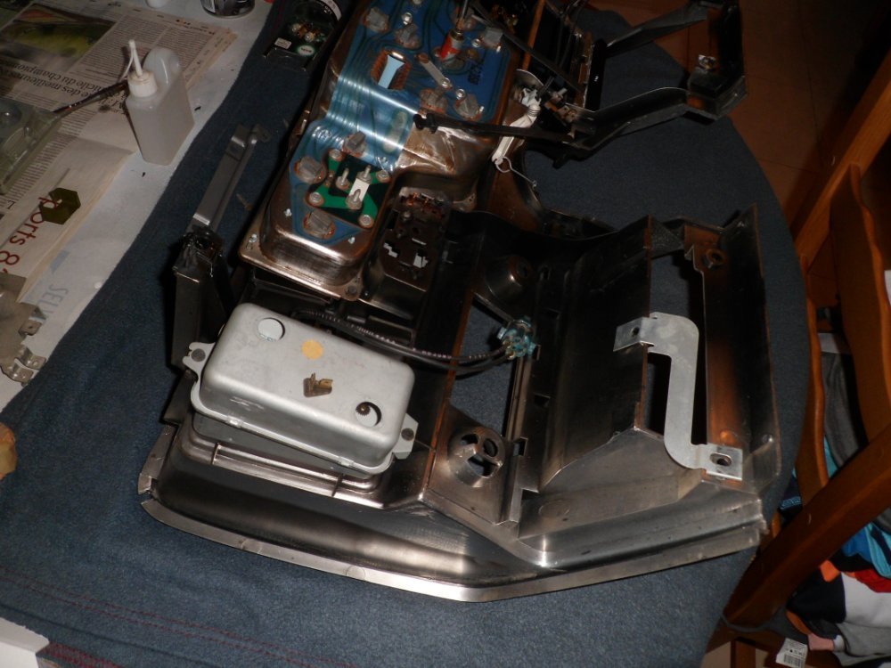

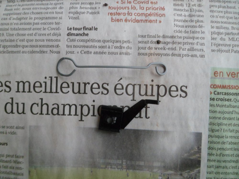

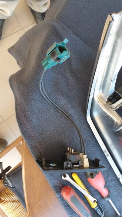

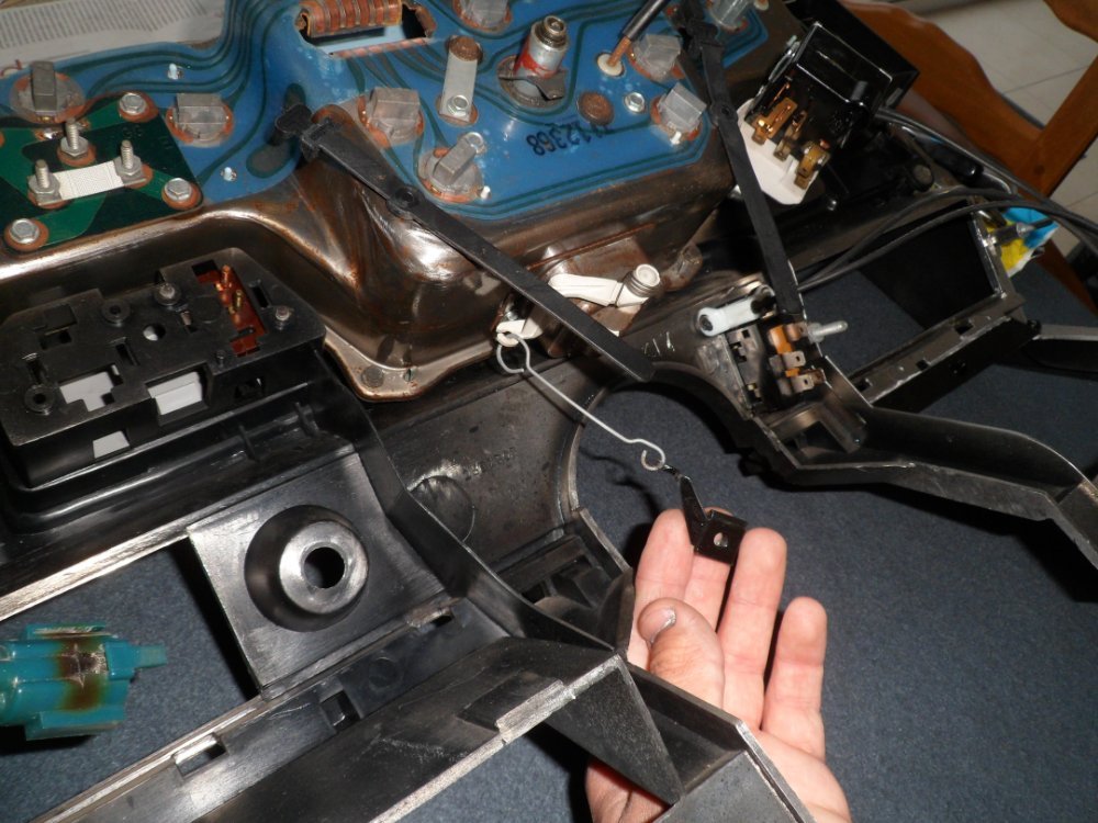

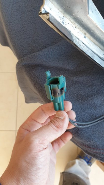

Ensuite je me suis occupé de la petite tirette des position du levier de vitesse Après ponçage , mise en peinture Gris pour la tirette Et noir pour le support Et mise en place Ensuite voici le système d'éclairage des " écriture " sur le tableau de bord ( Wiper , Lights , ... ) , c'étais de la fibre optique ! déjà a l'époque ! La douille a un peut cramé mais je remplacerai ces ampoules par des Led jaune pour évité de faire chauffer les douilles . Sinon pour le principe , il y a une deuxième douille avec une ampoule qui vient ce fixé sur celle ci , et au fond de cette douille il y a un " cadran " qui est relier a ces fils de fibre , et la Lumière arrive au " lettrage" garce a cette fibre Je mettrai la suite des travaux sur le tableau de bord demain1 point
