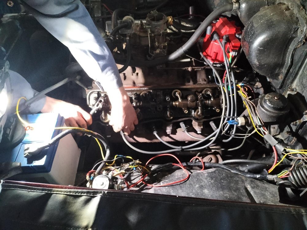

    le bruit de cliquetis viens pas d'un poussoir mécanique mais d'une fuite de collecteur d'échappement, après le réglage des poussoirs mécaniques qui en avaient bien besoin, le bruit persiste ... alors j'ai localisé la fuite en enlevant la courroie du ventilateur et avec une cigarette , moteur froid bien sur. L'enlevement de la pipe d'échappement entraine presque systematiquement une casse des goujons dans le bloc moteur, qui baignent dans le LDR et sont soumis à de très fortes températures, très mauvaise conception, ils ont mis des goujons vulnérable à l'oxydation dans de l'eau avec des contraintes à 300/400°C, des génies Le mastic d'échappement à reduit le bruit à 70% environ, le réglage des poussoirs mécaniques améliore encore le comportement du moteur couplé avec un allumage de derniere generation et de la double ligne, l'écurie est au complet.
