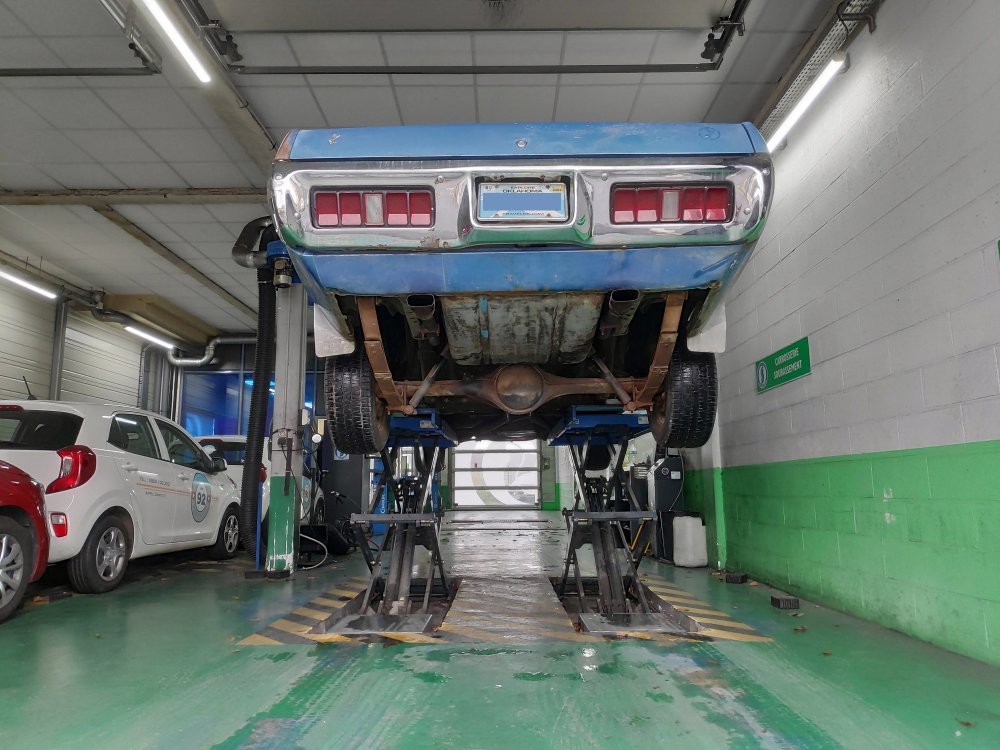

Après quelques heures de recherche sur l'origine de cette pétarade aléatoire, avec l'intime conviction que l'ordre d'allumage était le bon donc pas besoin de revérifier... ben le cylindre 2 et 8 étaient inversés sur l'allumeur. 😅 Après un nouveau réglage allumage / carbu, elle tourne bien mieux donc direction le contrôle technique pour finaliser ENFIN mon dossier de carte grise ! Je m'attendais pas à le passer avec succès du premier coup... j'avais raison. 😙 La bonne nouvelle, c'est que le travail effectué sur les freins est validé et que les défauts relevés sont pas bien méchants. Mon boitier de direction fuit à la sortie, j'ai 2 soufflets de rotule éclatés et j'avais même pas remarqué que les 2 supports d'échappement nichés derrière le réservoir étaient cassés, collant le tube droit à l'arbre de transmission. Autre chose : alors qu'elle a bien tourné pendant tout le trajet, elle a calé plusieurs fois lorsque le contrôleur passait sur Drive et redémarrait aussitôt. J'ai pu rentré chez moi à 10 minutes mais je sentais qu'elle était à 2 doigts de caler dès que je ralentissais aux stops. Je vais déjà commencer par vidanger ma boite et changer le filtre + le Neutral Safety Switch (parfois impossible de démarrer sur P) puis vérifier la tringlerie de la boite au carbu. Je remplacerais ensuite la pompe à essence que j'ai déjà. Pour le boitier de direction, j'espère m'en sortir avec un simple joint torique si pas de jeu constaté. Pour la ligne, j'aimerais tout remettre d'origine avec les 2 silencieux parce que le full tube qui réveille tout le quartier, ça va 5 minutes. Que ça fait du bien de reprendre le volant. 🥰4 points -
