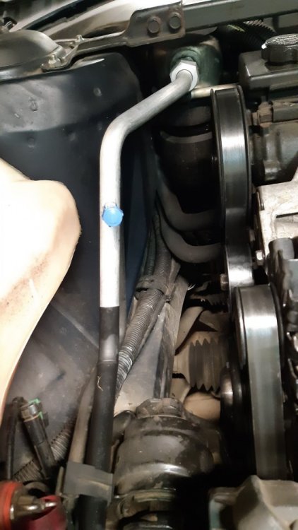

    Bon, suite et fin de ce soucis. Il pleut, je ne peux rien faire chez moi au dehors, alors je fini ma clim, reste à completer le rechargement. Pour info, j'y ai changé les deux conduites qui partent du compresseur, un sagouin m'avait abimé les valves en tentant de connecter son appareil pour voitures moderne, je le laisse (au diable!) bricoler sur ses clios et autres 208. Donc échange des durites et recharge par moi même et ho miracle, pas de fuites et un air glacial de retour pour l'hiver! M'en fous du froid, je fous ma cagoule s'il le faut, mais ma clim fonctionne à nouveau! Content, je l'ai fait moi même, encore une fois......bref!
